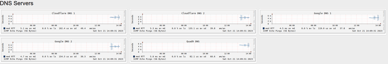

@Airw0lf @Cyphax Dank voor de info. Na vele handleidingen is het uiteindelijk gelukt met Ubuntu LXC
Afbeeldingslocatie: https://tweakers.net/i/-v1WxXxwNwJQzgQcVJYKXFUzAtc=/800x/filters:strip_exif()/f/image/jGamgtxkh9EiSTbY87rNTN7t.png?f=fotoalbum_large

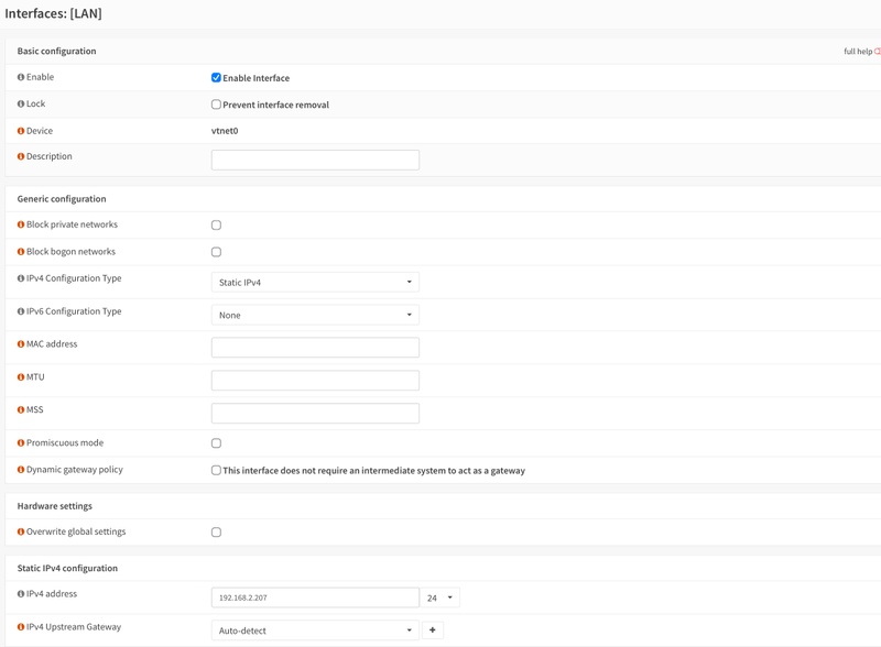

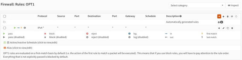

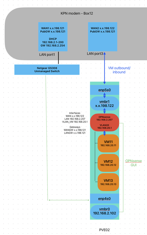

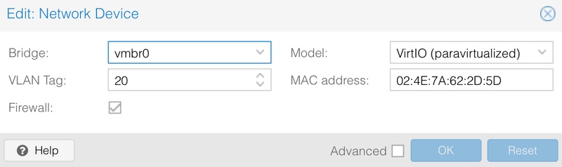

Ben een newbie met opnsense en vlans. :?
Ik heb meerdere proxmox hosts welke de VMs draaien, het is de bedoeling dat de VMs op een VLAN draaien (192.168.20.x) Deze proxmox hosts hebben opnsense als firewall. De hosts hebben 2 netwerk kaarten; een voor LAN (enp4s0) en een voor WAN (enp5s0).
Ik heb een KPN MKB EEN abo met 6 publieke IP adressen (x.x.198.121 - x.x.198.126, GW x.x.198.121) maar het lukt mij niet om iedere proxmox host hun eigen publieke IP adres te geven. Ik wil de proxmox GUI, opnsense GUI en VM’s via LAN (192.168.2.x) kunnen benaderen.
Afbeeldingslocatie: https://tweakers.net/i/EYBtmlTNRTfazcwXTfkYe_NbUmU=/x800/filters:strip_exif()/f/image/10jJtv03GQotuw8efatOOj7t.png?f=fotoalbum_large
Vanuit proxmox console op LAN kan ik naar buiten pingen, met publieke ip x.x.198.121, VMs kan ik niet bereiken.
Vanuit opnsense console kan ik pingen en heeft het juiste publieke IP adres x.x.198.122, ik kan de VM's (op VLAN) pingen.
Vanuit de VMs op VLAN kan ik de VMs pingen maar niet naar buiten of naar LAN.
Maar ik vraag me af of de opnsense instellingen kloppen. Ik zie foutmeldingen op de opnsense console;
- warning1 “arpresolve: can’t allocate llinfo x.x.198.121 on vtnet0_vlan20”
- warning2 "arp: x.x.198.121 moved from e4:5f:01:ac:44:b6 to 54:47:cc:00:a1:b7 on vtnet1"
1. Wat is hier aan de hand dat ik de VMs vanuit LAN niet kan bereiken?
2. Waarom krijg ik die opnsense warnings?
  • Airw0lf
  • Laatst online: 15:49
Airw0lf
makes it run like clockwork
@Joop911 - klinkt als een (soort) opdracht van/voor school... :+
Afgaande op de inzet van een unmanaged switch en een EB12:
Die vlans mogen blijkbaar alleen bestaan binnen je Proxmox host(s)?
Welke vlan instellingen heb je hiervoor gebruikt binnen die Proxmox host(s)?
En welke instellingen binnen de VM's?
Een OpnSense router doet standaard geen NAT en laat standaard geen verkeer door.
Welke instellingen heb je gebruikt voor de lan en vlan interfaces?
Welke rules heb je aangemaakt om te NAT-en en verkeer door te laten voor elk van die interfaces?
[ Voor 9% gewijzigd door Airw0lf op 26-10-2023 17:47 ]

VLANs bestaan binnen proxmox omdat ze daar gemaakt worden op dit moment. Ik wil in feite 10 VMs per proxmox draaien en ze afgeschermd hebben dat ze met LAN kunnen communiceren. Maar ik wil wel van LAN kunnen ssh-en in the VMs. De VMs moeten met de buitenwereld kunnen communiceren waarbij iedere proxmox host zijn eigen ingaande publiek IP moeten hebben.
Ik maak de VLAN via opnsense, zie instellingen.
Afbeeldingslocatie: https://tweakers.net/i/e-KFwC7sl6YfRvpsejLwYoaUruA=/800x/filters:strip_icc():strip_exif()/f/image/We40PnXkYsL4WhXOficY98Il.jpg?f=fotoalbum_large
Afbeeldingslocatie: https://tweakers.net/i/DMaa3rvInYs6b9lvw9mW_cJyl0U=/800x/filters:strip_icc():strip_exif()/f/image/FfQu2uieN6ldarq0yO4pyn1G.jpg?f=fotoalbum_large
Mijn proxmox interface definitie.
Afbeeldingslocatie: https://tweakers.net/i/gtL0aBVQ10TktEonSTWcCeNos_s=/800x/filters:strip_icc():strip_exif()/f/image/e81lkGObDBESksbfHOIXTD2d.jpg?f=fotoalbum_large
Opnsense Interfaces - LAN en VLAN
Afbeeldingslocatie: https://tweakers.net/i/MWluZIwJJLfxVaETLlYl20My4Hc=/800x/filters:strip_icc():strip_exif()/f/image/WgoVt3au0wvMJ78jtpWbJxcg.jpg?f=fotoalbum_large
Afbeeldingslocatie: https://tweakers.net/i/k3D_w3WU2PDOpFu3khaL7ThAUvo=/800x/filters:strip_icc():strip_exif()/f/image/Xm4Jhxt9zXnnU6DyYazGkujT.jpg?f=fotoalbum_large
Opnsense rules voor LAN en OPT1, niets ingevuld onder NAT.
Afbeeldingslocatie: https://tweakers.net/i/fuyxusWLi579JT9b1fExPNTwIxk=/800x/filters:strip_icc():strip_exif()/f/image/1SelxTbhbFPoeRGhYjE6lVpL.jpg?f=fotoalbum_large
Afbeeldingslocatie: https://tweakers.net/i/rPzKF_6VOjd5yizEZ9drhjnKmEY=/800x/filters:strip_icc():strip_exif()/f/image/QnBDW63XKnVtip87eSgrz5sd.jpg?f=fotoalbum_large
Ik hoop dat dit de juiste antwoorden zijn op je vragen. Laat me ajb weten of dit helpt.

Je lijkt het externe IP-adres nu zowel op de Proxmox-host als in opnsense ingesteld te hebben, dat leidt tot de foutmelding die je als laatste krijgt. Je zult moeten kiezen waar je deze instelt, want 2 apparaten met hetzelfde IP gaat niet werken.
Verder lijkt het er op dat je het VLAN dubbel aan het taggen bent: zowel op de interface van de VM tag je de poort met VLAN 20, maar in opnsense stel je daarbovenop ook nog een keer VLAN 20 in. Ook hier zal je moeten kiezen uit 1 van de 2, en niet beiden.

@Joop911 - sorry voor de kort-door-de-bocht aanpak - maar dit rammelt aan alle kanten. :+
Ik weet niet wat precies de aanleiding is om dit te gaan doen. En op deze manier te doen.
Laat staan met netwerk apparatuur zonder vlan mogelijkheden.
Maar goed... begin eens met alles uittekenen op basis van een netwerkschema, 2 of meer proxmox servers en per proxmox server 10 VM's. Neem hierin ook de vlans en subnetten mee; idealiter aangevuld met de te verwachten verkeersstromen. Dit met de aanname dat je er daadwerkelijk mee in productie wil gaan en er dan ook iets aan beheer ingeregeld moet worden.
Hoe is dat voor jou?
Marstek Venus 3 - V150 | CT003 P1 - V122 | Homey Pro 2023 - V13.4.0 | SMA SB 1.5 - SB 4.0 - SHM20 | 6,83 kWp

Ik ga het netwerkschema dat @Airw0lf suggereerde maken en dan hier posten. Al vast bedankt voor het meedenken.

Joop911 schreef op donderdag 26 oktober 2023 @ 15:43:
Volgens mij zit je LAN en WAN adressen door elkaar te gebruiken in je pfSense/OPNsense en gaat dat sowieso niet werken :?
Omdat het IP adres blijkbaar op twee verschillende NIC's is assigned en dat is natuurlijk niet handig...
Verder heb ik het idee dat je opzet niet helemaal de handigste is of je afbeelding met de opzet van het netwerk niet helemaal klopt dus kijk daar eerst eens effe goed naar voordat we je verder gaan helpen :)
