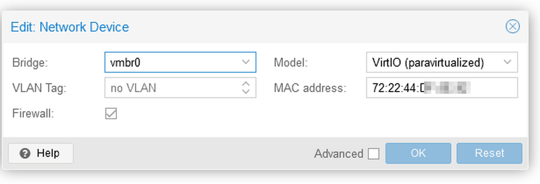

dan ben ik wel benieuwd hoe je vm config eruit ziet?
Hopelijk begrijp ik je goed en bedoel je dit:
plex vm > hardware > dan regel network device (net0). Ziet er zo uit
Afbeeldingslocatie: https://tweakers.net/i/r6TWAHz-uvWws-tPrKUdR2L34WE=/full-fit-in/4000x4000/filters:no_upscale():fill(white):strip_exif()/f/image/WkjzpWoW9erpJjXsm70Uxe8r.png?f=user_large

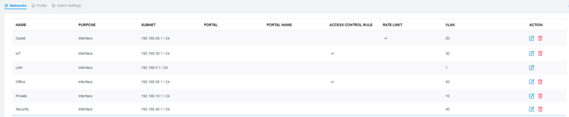

En waar dat vlan-10 dan precies geconfigureerd is?
In proxmox zelf heb ik niets met vlan10 geconfigureerd. Sterker nog als ik in die screenshot daar vlan 10 invul is de vm (via remote desktop) niet meer benaderbaar
Enige waar ik vlan 10 heb is bij omada in
LAN > Networks
Afbeeldingslocatie: https://tweakers.net/i/J9xiIicY5hLJsnsMdwYt2XpQpZ4=/800x/filters:strip_exif()/f/image/7pPGGjs4FB7G3XLUaAqmL6a5.png?f=fotoalbum_large
En die zit weer bij switch bij ports > profile > private (om zo in de 192.168.10.x te komen)

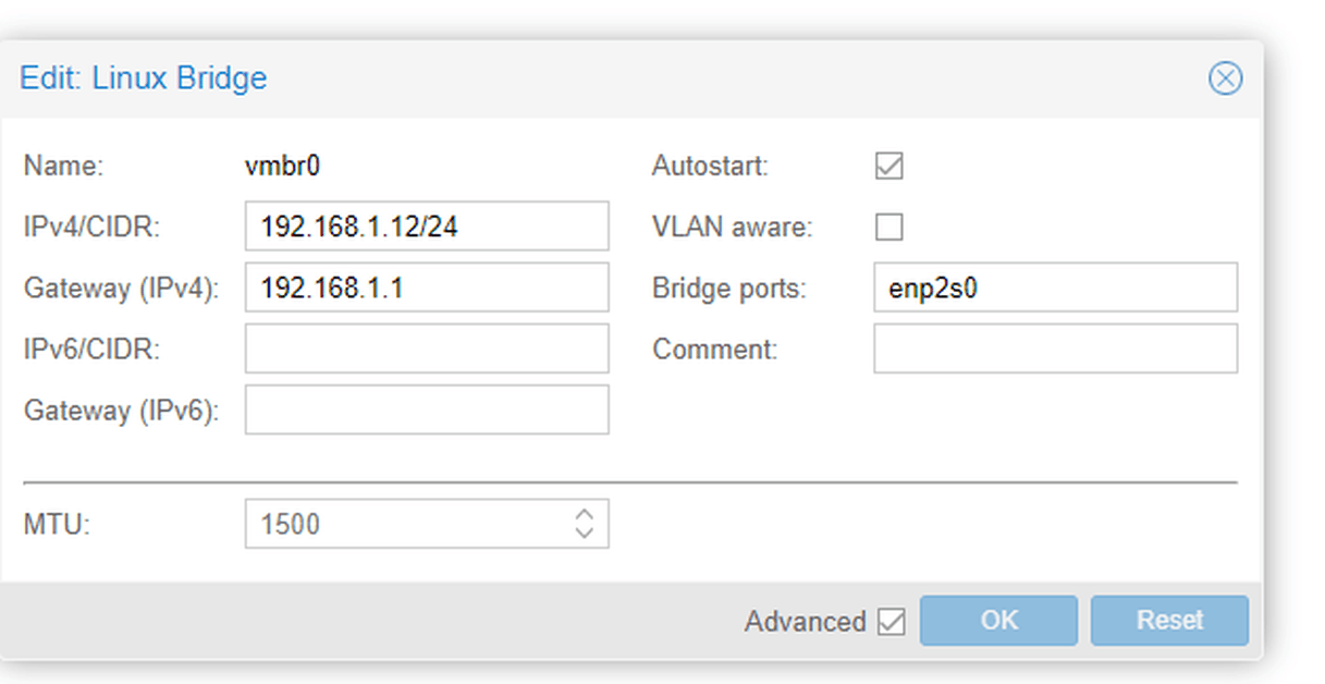

Ik denk dat ik met soortgelijke problematiek zit te knoeïen. Ik draai OPNSense via Proxmox, maar na een x-moment storten de downloadsnelheden volledig in. Ik twijfel of ik de networking goed heb ingesteld.
Ik heb 1 NIC via PCI-passthrough (voor WAN) naar OPNsense doorgezet, en de LAN-nic via een VirtUO. Ik werk met een paar VLANs, waarvan VLAN=1 het native vlan is, die untagged over het netwerk gaat. VLAN 10 en 20 zijn tagged, en worden ook als zodanig naar de proxmox-host gerouteerd door mijn TP-Link switch.
Ik heb nog een aantal andere containers (o.a. Home-assistant) op dezelfde bridge zitten als mijn OPNSense.
Het IP dat ik voor de bridge heb ingesteld als gateway is het IP van de OPNSense router.
Vreemde is dat ik eerst prima snelheden haalde (download 940 mbit), maar dat dat nu niet meer het geval is. SOms helpt herstarten van OPNSense+proxmox, maar niet voor heel lang.
Heb ik dit nu logisch/goed ingesteld? Of moet ik een aparte bridge maken? Ik heb eerst vinkje VLAN-Aware wel aangehad, maar dat lijkt geen verschil te maken.

@MJV - werken met vlans in proxmox gaat in drie stappen.
Stap 1 is vmbr0 op vlan aware zetten. Hierdoor gaat Proxmox meedoen met de vlans.
Als het goed is ga ja dan ook zien dat vlan-id range 2-4094 is opgenomen in config van vmbr0.
Stap 2 is de vNIC van de VM laten meedoen in de gewenste vlans. De precieze instellingen zijn erg afhnakelijk van het OS en voor welke vlans je toegang wil geven tot de VM..
Stap 3 is de switchpoort van de Proxmox server voorzien van een vlan-trunk config zodat alle vlans meekomen naar de server.
Meer kan ik in dit stadium niet voor je betekenen - te weinig info over wat je precies hebt ingeregeld en voor elkaar wil krijgen.

1. Ik heb vmbr0 naar vlan-aware gezet, en inderdaad dan krijgt hij vlan-id range 2-4094 mee.
2. In OPNSense heb ik de vNIC vlans 10 en 20 met tag meegegeven, het LAN-vlan (1) untagged. Dat werkt ook zoals verwacht (d.w.z. clients ontvangen IP uit juiste DHCP range).

Met vlans aan het spelen. Maar ik begin sterk te twijfelen of het hem daar inzit.
Plex van de ene naar de andere prodesk gezet (G4 naa een G9) met proxmox.
Afgelopen dagen spelen met vlan maar zodra die persoon een iets aan zet op plex, hangt hier het hele netwerk even.
Ben ik verder gaan testen.
Als ik intern wat start (4k chromecast) niets aan de hand. Via mobiel op 4G plex app ook prima. iPad niets aan de hand.
Buiten de deur mensen.
Iemand anders start hetzelfde (via normale chromecast) niets aan de hand.
Weer iemand anders start hetzelfde (via shield) niets aan de hand.
Probleem persoon, helaas hangt netwerk weer. Die heeft toevallig een chromecast. Speelt via chromecast af niets aan de hand. Kortom zodra LG tv met plex app een stream start gaat hier de boel omzeep.
Het enige wat er veranderd is de prodesk op de G4 bleef het wel allemaal heel als het via de LG tv werd aangezet.
Zou het op een of andere manier kunnen dat LG samen met TP-Link netwerk en de nieuwe prodesk met proxmox iets van een firmware bug is dat het een met het ander niet met elkaar lekker reageert ?

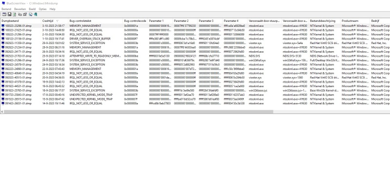

  • tonschong
  • Laatst online: 11-10 22:01
Vorige maand mijn Winserver overgezet naar mijn Proxmox machine waarop ook OPNSense, Adguard en PiHole draaien. Sindsdien iedere dag crashes gerelateerd aan ntoskrnl.exe, zie screenshot met overzicht minidumps. Proxmox zelf en andere VM's hebben totaal geen problemen.
Wat ik al geprobeerd heb:
- geheugen vervangen
- opnieuw installeren VM
- Proxmox updates en drivers
- Windows bestandscontrole SFC/scannow
Iemand nog een suggestie waar het aan zou kunnen liggen??

Inmiddels ben ik weer wat verder, bleek dat VLAN-aware ervoor zorgde dat VLANs helemaal niet meer werkten, dat is denk ik in lijn met de documentatie:
  • VLAN awareness on the Linux bridge: In this case, each guest’s virtual network card is assigned to a VLAN tag, which is transparently supported by the Linux bridge. Trunk mode is also possible, but that makes configuration in the guest necessary.
  • "traditional" VLAN on the Linux bridge: In contrast to the VLAN awareness method, this method is not transparent and creates a VLAN device with associated bridge for each VLAN. That is, creating a guest on VLAN 5 for example, would create two interfaces eno1.5 and vmbr0v5, which would remain until a reboot occurs.
  • Open vSwitch VLAN: This mode uses the OVS VLAN feature.
  • Guest configured VLAN: VLANs are assigned inside the guest. In this case, the setup is completely done inside the guest and can not be influenced from the outside. The benefit is that you can use more than one VLAN on a single virtual NIC.
Optie 4 betekent dus dat je in Proxmox niets aangeeft m.b.t. VLANs, en alles via OPNSense laat lopen. De performanceproblemen werden veroorzaakt door een VLAN hardware filtering. Er worden door OPNSense namelijk meerdere VLANs over de virtuele NIC heen gestuurd.
Heb inmiddels ook een tweede bridge aangemaakt, wel VLAN-aware, en daar kan ik dan netjes een tag meegeven voor de guest, en dat werkt ook :). Dat is dus via de eerste optie.
Weet wat geleerd :).

  • powerboat
  • Laatst online: 15-10 15:08
tonschong schreef op woensdag 4 oktober 2023 @ 12:41:
Wat ik meestal doe is migreren zoveel dezelfde mogelijke hardware en je bootdisk op IDE en een extra disk toevoegen met VIRTIO.
Daarna clonen met clonezilla, opstarten guest tools installeren en dan machine uitzetten en de IDE disk omzetten naar VIRTIO. :Z
Werkt perfect!
  • tonschong
@airwolf @powerboat
Ik heb me niet helemaal goed uitgedrukt met migratie, ik heb een nieuwe VM onder PM gemaakt, in de VM een nieuwe NVME disk gekoppeld en daarop nieuwe install Win server 2022 gedaan en alle bestanden gemigreerd. Het betreft dus een clean install zonder HD problemen.
De problemen worden in mijn optiek volledig veroorzaakt door fout in geheugen allocatie, waardoor service ntoskrnl.exe crasht, met telkens een andere bug-code. Wat kan ik nog doen om te onderzoeken hoe/wat dit veroorzaakt?? Zelfs een 2e clean install levert dezelfde problemen op.
  • Airw0lf
  • Laatst online: 15:49
Airw0lf
makes it run like clockwork
tonschong schreef op woensdag 4 oktober 2023 @ 16:38:
@airwolf @powerboat
Ok - bedankt voor de toelichting.
Een paar dingen die me te binnen schieten:
(1) - Heb je de VM zijn qcow bestanden meteen volledig laten alloceren (fat provisioning)?
(2) - Qemm agent kunnen installeren?
(3) - Heb je de processor type van de VM op host gezet?
(4) - Standaard heeft Proxmox memory balooning aan staan - heb je die al eens uit gezet?
(5) - Binnen Windows wordt standaard gewerkt met dynamisch swappen/pagen. Heb je die al eens op een vaste waarde gezet?
Kun je hier wat mee?

  • MJV
  • Laatst online: 15:39
MJV
Airw0lf schreef op woensdag 4 oktober 2023 @ 21:13:
Die begrijp ik niet goed. De Proxmox server hier heeft maar één vmbr-interface met vlan aware en vlan-id 2-4094. Aan de switchkant heb ik de poort voorzien van een vlan trunk met native vlan 1 (ook wel aangeduid met PVID).
Ik ook niet ;). Want ik heb dit eveneens zo staan, maar dan zonder het vinkje vlan-aware. Blijft vreemd. Ik ga er nog eens over nadenken.
De VM's en LXC containers die ook nog in andere vlans meedoen (zoals Icarus), hebben in hun /etc/network/interfaces config de bijbehorende interfaces en vlans staan. In mijn geval is dat vlan-id 230, 1010 en 100. Deze interfaces en instellingen zijn achteraf handmatig toegevoegd - ens18 was er "spontaan".
Juist, dat is dus vlan-configuratie 'binnen de guest', er is ook de optie om in Proxmox onder Network een VLAN-tag mee te geven, dan hoef je aan in de guest /etc/network/interfaces weer geen tag toe te voegen, zoals ik documentatie lees. Dit is hoe ik het nu even op de VLAN-aware bridge heb ingesteld met vlan-50.
Afbeeldingslocatie: https://tweakers.net/i/dQ43YH6UNbv66Ed2mdFmMFLlH2s=/800x/filters:strip_exif()/f/image/2PrjwKx0raIEQxz8BR3e0g84.png?f=fotoalbum_large
Mja - wat ik eerder al stelde - best is om alle hardware versnelling uit te schakelen.
Tenzij je netwerkkaarten gebruikt die dat ondersteunen. En die ook door Proxmox ondersteund worden. Ik heb die er in ieder geval niet in zitten.
Ja, dat dacht ik dus ook. Dat ik met Disabled sowieso goed zou zitten. Maar blijkbaar is Default beter, want daarmee wordt de instelling van de NIC gevolgd (zie linkje).

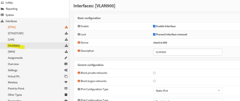

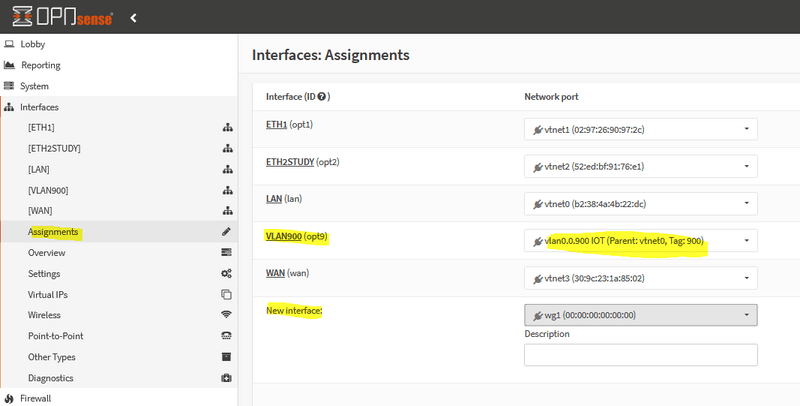

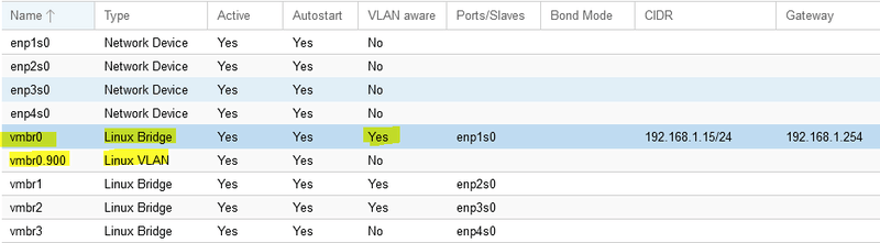

Ik maak gewoon mijn VLAN's in Proxmox aan op de bridge.
En mijn switch poort staat op trunk (VLAN 1 untagged, en andere VLANs tagged).
Afbeeldingslocatie: https://tweakers.net/i/YRVVWynluta9IwoFo8nC1x57bRo=/800x/filters:strip_exif()/f/image/ub0o96xUK9wWCdVrs6wsJNqb.png?f=fotoalbum_large
Aan mijn OPNsense VM geef ik gewoon vmbr0 door aan NIC net0, wat ik daar als LAN configureer.
In OPNsense maak ik dan ook een VLAN interface aan met datzelfde VLAN id.
Afbeeldingslocatie: https://tweakers.net/i/nu4Qk2OPRnZqoobIRN9ZNrrshn8=/800x/filters:strip_exif()/f/image/hI8c0FjNNmhfW3oj56yGK3Me.png?f=fotoalbum_large
En dan nog bij assigments koppelen.
Afbeeldingslocatie: https://tweakers.net/i/6TxGc4YuIN_tzRZ4Hx6ctUgyn4E=/800x/filters:strip_exif()/f/image/VFYegR0jLVQjtUOc5TYeBu3Z.png?f=fotoalbum_large
En dan kan je de interface aanpassen, IP adres op configureren enzo.
Afbeeldingslocatie: https://tweakers.net/i/vw4kSzToO5WeiLiD-SQUSrjd6A0=/800x/filters:strip_exif()/f/image/cZbliIEvouJoDWPcSXzOkpdm.png?f=fotoalbum_large
Daarna kan je er nog services op draaien, zoals DHCP en DNS.
En firewall regels instellen.
  • Airw0lf
Airw0lf
@GoBieN-Be
Maar met vmbr0 en vmbr0.900 heeft je Proxmox server toch twee interfaces?
En daarmee is er in principe ook toegang tot je Proxmox server via vlan 900?
Of heb ik nu iets gemist?
Marstek Venus 3 - V150 | CT003 P1 - V122 | Homey Pro 2023 - V13.4.0 | SMA SB 1.5 - SB 4.0 - SHM20 | 6,83 kWp

  • DevaZ
  • Laatst online: 15-10 23:35
Zal mij niet verbazen dat dit een microcode probleem is.

  • MJV
MJV
Begrijpen doe ik het nog steeds niet...
- VLAN Aware zorgde dat VLANs met tags 10 en 20 niet meer werkten, alleen de native VLAN. Dat is natuurlijk onhandig als je een Guest in een ander dan het Native VLAN wil zetten.
- Lukte OPNSense blijkbaar niet om meerdere VLANs over een interface te routeren (trunk) als dat vinkje aanstond. Of Proxmox trok het niet.
- Na veel vloeken maar iets anders proberen, per vlan een interface aangemaakt, en daarop de Assignments in OPNSense aangepast.
- Nadeel is natuurlijk dubbel werk, maar dat is te overzien denk ik.
Kijken of dit nu stabiel en fatsoenlijke performance oplevert.
Afbeeldingslocatie: https://tweakers.net/i/z7XmYbgIKbsRhAmiIhbQ8pNbInw=/full-fit-in/4000x4000/filters:no_upscale():fill(white):strip_exif()/f/image/NKahKk4uSyqrgKj6tPwSFmqQ.png?f=user_large
[ Voor 5% gewijzigd door MJV op 05-10-2023 09:28 ]

  • MJV
MJV
@Airw0lf ik bedoel dat je bijv. een webserver in een DMZ-vlan zou willen zetten. Dat kan direct via Proxmox door een VLAN-tag mee te geven, mits je bridge VLAN-aware is. En dat werkte bij mij dus niet.
@Dutchess_Nicole brengt me nu wel aan het twijfelen of dat het daadwerkelijke foute configureatie was of dat ik had moeten restarten. Misschien ga ik dat nog proberen, misschien probeer ik er nu vooral vanaf te blijven; heeft al veel te veel frustratie en tijd gekost dit.

  • GoBieN-Be
  • Laatst online: 14-10 20:42
Airw0lf schreef op woensdag 4 oktober 2023 @ 23:33:
@GoBieN-Be
Mijn Proxmox heeft geen IP in vmbr0.900 dus geen toegang vanuit dat netwerk.
  • Airw0lf
Airw0lf
GoBieN-Be schreef op donderdag 5 oktober 2023 @ 16:19:
Misschien met "ip a" toch even controleren?
Dat er via DHCP niet stiekem toch "iets" is toegewezen?
Met name IPv6 wil dat nog wel eens doen op basis van LA adressen.

@Airw0lf
1,2 en 3 was al goed. Heb 4 en 5 gedaan....morgen maar eens kijken of ie nog crash-vrij is. Bedankt!
Airw0lf schreef op woensdag 4 oktober 2023 @ 16:58:
[...]Een paar dingen die me te binnen schieten:

  • tonschong
@Zwelgje @DevaZ
Dank voor jullie bijdragen, onderstaande bleek de oplossing om mijn Windows VM stabiel te krijgen. Inmiddels al dagen zonder crash herstarts....top!!
DevaZ schreef op vrijdag 6 oktober 2023 @ 18:13:
Ik heb het volgende gedaan op mijn Topton N6005
In de Proxmox shell de volgende regels toevoegen aan: /etc/apt/sources.list
deb http://ftp.se.debian.org/debian bullseye main contrib non-free
deb http://ftp.se.debian.org/debian bullseye-updates main contrib non-free
En vervolgens deze commando's uit voeren. Vergeet hierna niet een volledige reboot te doen van Proxmox.
apt update
apt-get install intel-microcode
