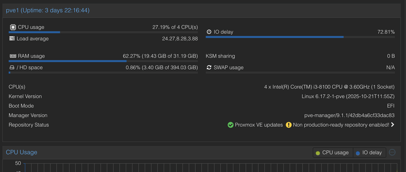

Ik heb het zelfde probleem als hier:
https://forum.proxmox.com/threads/increase-in-io-pressure-after-9-2-3-update.184026/
Gisteren wilde ik wat bestanden over pompen en eens kijken waarom alles zo traag is. Zowel naar de SSD als de HDD leest hij maar met 5 mb/s. Na het updaten van OpenMediaVault (VM) haal ik in het begin weer 90 mb/s echter loopt dat gestaag weer terug. Ik gok omdat hij dan door zijn ram heen is.
Na wat verder onderzoek blijkt mij IO pressure stall op alle ARR lxc's naar 100% some en 80% full te lopen. Dat lijkt hij sinds 22-8 te doen. Toen heb ik ook een ronde updates gedraaid om alles naar de laatste versies te brengen.
Alle vm's en lxc's draaien op een ssd en de media staat op een separate hdd. Het lijkt mij sterk dat beiden schijven op hetzelfde moment kapot zijn. Gisteren weer alles geupdate maar probleem blijft.
Van de 4tb ssd is nog 1,5tb vrij. Van de 6 tb hdd is nog 1 tb vrij.

@icecreamfarmer
Op mijn oude server met dezelfde ZFS pool (en dus disks) had ik ook best veel IO presure stal.
Hier maakte ik gebruik van m2 naar sata converters (die modules die 6 sata ports hebben)
Nu heb ik dezelfde disks op direct op ander mainboard zitten en geen IO pressure stals meer.
En ja ook OMV en ZFS pool van 6 disks
Nu kan het aan 2 zaken liggen (of combinatie)
1 ZFS export en ZFS import heeft iets recht gezet wat verkeerd was
En/of onboard sata ports zijn beter dan die m2 naar sata converters.
Aan de OMV VM heb ik niets aangepast dus daar zal het verschil niet in mogen zitten

icecreamfarmer schreef op maandag 21 september 2026 @ 09:38:
Ondersteunt je SSD in jouw configuratie Trim? Geen trim kan traagheid veroorzaken.
  • tjanssen
DjoeC schreef op maandag 21 september 2026 @ 13:32:
En ook al ondersteunt je SSD trim, dan wil het nog niet zeggen dat het ook aan staat. Te controleren met:
root@pve:~#  zpool get autotrim rpool
NAME   PROPERTY  VALUE     SOURCE
rpool  autotrim  on        local
root@pve:~#
  • orvintax
  • Registratie: Maart 2018
  • Laatst online: 28-11 17:23
orvintax
www.fab1an.dev
tjanssen schreef op maandag 21 september 2026 @ 14:07:
root@pve:~#
Na al die jaren blijkt het uit te staan op mijn rpool, lol :9~
https://dontasktoask.com/
  • tjanssen
orvintax schreef op maandag 21 september 2026 @ 19:41:
Dan zal je IO pressure stall wel een paar uurtjes omhoog gaan als je nu gaat trimmen... _/-\o_

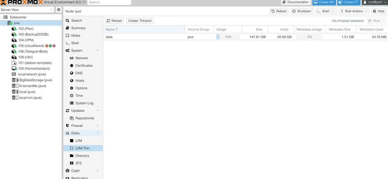

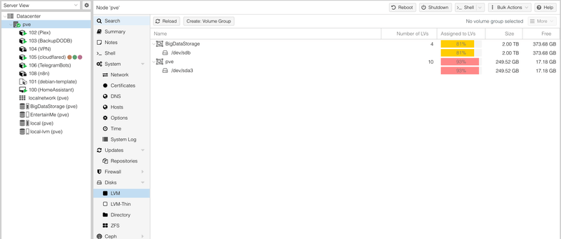

In navolging op de TRIM-discussie ben ik even gaan kijken, maar ik heb blijkbaar een thin-lvm. Is dat dan relevant?
  • orvintax
orvintax
www.fab1an.dev
Gunner schreef op woensdag 23 september 2026 @ 12:09:
Mogelijk. "thin-lvm" gaat over een ander laagje binnen je opslag. Je kunt namelijk thin-lvm zowel op HDDs (waar je geen TRIM hebt) als SSDs gebruiken. TRIM gaat over fysiek schijf niveau.
