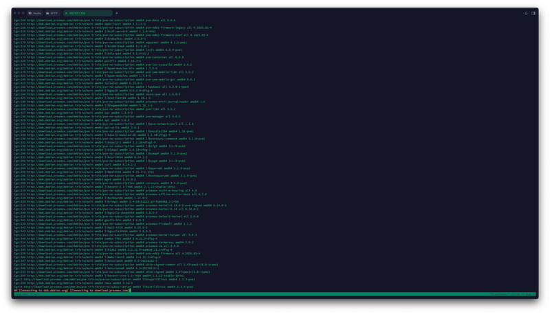

Meh. Ik ben van v8 naar v9 aan het upgraden. Uiteraard volgens de instructies in de wiki.
Maar... na het uitvoeren van apt dist-upgrade lijk ik in een soort loop te zijn terechtgekomen. In eerste instantie lijkt alles goed te zijn gedownload, maar nu krijg ik allemaal errors bij exact dezelfde packages?
Zie screenshots. Hoe fix ik dit in hemelsnaam? Zie bijvoorbeeld Ign:2... in beide screenshots (onderaan op de 1e, in het midden op de 2)
Voor de duidelijkheid: het lijkt erop alsof 'ie dezelfde packages wil blijven downloaden, en nu krijg ik een 'temporary failure resolving download.proxmox.com'. Geen idee waarom, want via de machine waarop ik dit bericht tik, kan ik download.proxmox.com gewoon pingen (en nslookup geeft ook logische resultaten).

Pfff. Blijkbaar toch een DNS error. Ik had heel bewust m'n 2 Pihole LXC containers offline gehaald en de DNS-server op router tijdelijk aangepast naar 8.8.8.8. Maar blijkbaar heeft de PVE nog ergens de Pihole-server als DNS staan.
Lijkt allemaal te werken na het weer online brengen van die Pihole LXC. Benieuwd of die lopende container nog voor gedoe gaat zorgen tijdens de upgrade, maar we'll see :+
(Prima voorbeeld van Rubber Ducky debugging dit :X)

It’s not DNS
There’s no way it’s DNS
It was DNS
:9

Was verdomme een uur aan het wachten en een half uur naar een oplossing aan het zoeken. Terwijl de upgrade, eenmaal normaal aan het lopen, in 10min was gedaan. Facepalm.

Een melding die begint met ign(ore?) is bijna altijd een DNS probleem - tis te zeggen... ik ben nog niet anders tegen gekomen.

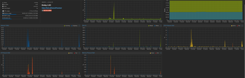

Een week geleden heb ik mijn thuisserver een upgrade gegeven naar v9. Toen ook even alle containers nagekeken en ook daar debian bijgewerkt, alsook Ubuntu LTS van mijn Emby LXC (20.04 naar 24.04).
Sindsdien heb ik last van afspeelproblemen tijdens het streamen van media naar mijn TV. Op bepaalde intervallen loopt de stream vast en moet ik terug naar het hoofdmenu om het afspelen opnieuw te hervatten, speelt vervolgens vlotjes verder. Even later weer een probleem. Er zit geen vast interval op, media speelt via Direct Play (geen transcoding).
Als ik naar de grafiekjes van mijn server en de LXC in kwestie ga kijken zie ik wel dat er op die momenten netwerkverkeer is, alsook IO pressure stall en CPU pressure stall. Beiden nieuwe grafieken sinds v9.
Iemand die hier ook last van heeft? Mijn volgende stap is even een backup van de LXC met Ubuntu LTS 20.04 terugzetten en zien of dit het probleem oplost. Kan ik al bepalen of het aan de proxmox upgrade of de ubuntu upgrade ligt.
Screenshot van de stats van de container in kwestie (day maximum):

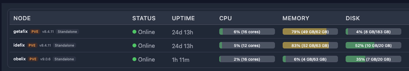

Vandaag mijn 4 node cluster bijgewerkt van 8.4 naar 9.06
omdat ik nog een paar NUCjes krijg wil ik straks gewoon die met 9 kunnen installeren
had eigenlijk wat langer willen wachten maar durfde de gok te wagen
De pve8to9 --full had ik al een paar keer gedraaid. het verhaal van systemd al opgelost .. mooi ..
Migratie ging redelijk soepel al moet je niet ineens je console sluiten vanuit de UI .. dat is een domme zet want dan gaat APT wel door maar tsja. invoer en whatelse doet het niet meer.. Ik had beter even screen kunnen gebruiken.. Maar goed.. Dat was dan een user error ..
Voor de rest .. easy peacy .. 1 nuc gaat niet automatisch rebooten, dus die staat op de nominatie om nagekeken te worden straks ;) .. Maar alle LXC's en VM's draaien weer na een reboot per machine..

zeroday schreef op vrijdag 29 augustus 2025 @ 15:22:
Je kan hiervoor een terminal multiplexer gebruiken (tmux of byubo) ;). Mocht de sessie verbroken worden kun je die toch weer openen.

powerboat schreef op zaterdag 30 augustus 2025 @ 08:26:
Vandaar ook dat screen genoemd werd, die kan dat ook ;)

dcm360 schreef op zaterdag 30 augustus 2025 @ 08:32:
Och ja .. was nog niet helemaal wakker :z maar dat kan ook. Ik las screen in zin van het woord een beeldscherm eraan vast hangen :+

Zwelgje schreef op woensdag 3 september 2025 @ 09:42:
ehm nee, dat is wat proxmox weergeeft. in de VM is het maar 500/600mb
dat is een foutje in de nieuwe proxmox dat sommige qemu-based vm's het geheugengebruik verkeerd weergeven.
https://pve.proxmox.com/w...nsumption_Shown_is_Higher
(heb dat zelf ook, in de GUI van promox pakt ie 95% van het geheugen. in de opnsense interface of top is het vele malen minder)
In Home Assistant is dat voornamelijk file cache. Ik monitor HA met prometheus-node-exporter. De grafiek in Grafana laat het mooi zien - VM staat op 3 GB config. File cache neemt meer dan de helft en er is "slechts" 84 MB vrij.
Als er RAM beschikbaar is zal het gebruikt worden voor de caches, maar kan ook elk moment weer worden vrijgegeven.

Net de upgrade gedaan met m’n cluster van 8 naar 9, zonder issues.

Theetjuh schreef op woensdag 3 september 2025 @ 12:40:
Hier ook, 1 node welliswaar om te testen maar werkt nog prima in de cluster:

Hier gisteren de eerste, maar vond het vanmorgen wel prima toen ik merkte dat alles het nog prima doet.
Ik moet zeggen dat ik bij de eerste keer de documentatie doornemen het nog veel vond, maar eigenlijk viel het allemaal wel mee.
