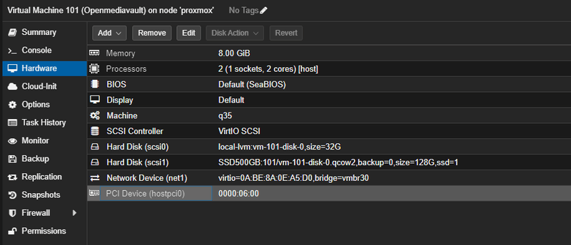

marcel19 schreef op woensdag 30 augustus 2023 @ 10:13:
Ik heb sinds gisteren een upgrade gedaan met mijn Proxmox server.
Ik heb daarbij 4X harde schijven toegevoegd in mijn Openmediavault VM.
Ik heb alle 4 de harde schijven in passtrough gezet, en op dit moment is OMV een software raid aan het maken. (Dit is de eerste keer dat ik een raid maak in OMV)
Nou zit ik met een paar dingen:
1. De status van de installatie is nu: clean, resyncing (31.4% (1841359864/5860390400) finish=1293.1min speed=51797K/sec)
Is dat goed, of is dat traag?
2. Sinds ik Proxmox gebruik, zie ik dat de IO Delay op en neer springt van 20% naar 99%. Komt dat door de raid-build?
3. Het volledige systeem vertraagt ​​wanneer de Raid-build actief is. Kan ik iets doen om het te vergroten?
4. De specificaties die ik aan OMV binnen Proxmox heb gegeven, zijn: 2 cores (Host) / 8GB geheugen. Is dit voldoende, of moet ik verhogen?
5. Ik zie binnen OMV dat ik geen status kan uitlezen van de harde schijven. Alles staat op unknow zoals Temperatuur en smartwaardes.
Ik begeef me nu enigszins op glad ijs... maar passthrough wil toch zeggen dat één VM de raid array kan aanspreken alsof het DAS is. Is dat handig als er andere onderdelen van de server zijn die van diezelfde raid array gebruik willen maken? Bijvoorbeeld Proxmox zelf of een andere VM/LXC-container?

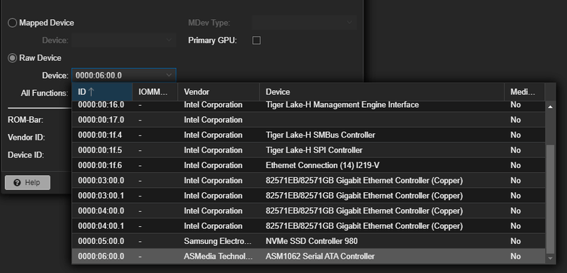

Je kunt beter de hele controller waar de schijven op aan gesloten zitten doorgeven aan OMV.
Ik heb hiervoor in het verleden een LSI raid controller die naar IT modus is geflashed voor gebruikt.
  • marcel19
  • Laatst online: 22-09 02:55
zweefjr schreef op donderdag 31 augustus 2023 @ 13:52:
Heb ik zojuist geprobeerd, maar als dan de VM opstart loopt alles vast en krijgt mijn Proxmox de melding Lockup on cpu2.
Deze zet ik dan door naar de VM als PCI Device.
Afbeeldingslocatie: https://tweakers.net/i/fsxb12Al56Vj2GPaX9U1oemvsLQ=/800x/filters:strip_exif()/f/image/3WAM5Elm0LrXMTQ3d5RQdO2W.png?f=fotoalbum_large
  • nero355
  • Laatst online: 10-07 17:18
nero355
ph34r my [WCG] Cows :P
marcel19 schreef op donderdag 31 augustus 2023 @ 14:56:
Volgens mij was er een probleem bij ASMedia SATA AHCI Controllers die OnBoard op een Moederbord zitten en het doorgeven via VT-D van zo'n Controller omdat die heel maf vast zit aan de Intel SATA AHCI Controller of zo en daardoor niet apart aan te sturen was of zoiets...
Ik weet het exacte verhaal niet meer, maar het kan zijn dat je daar nu mee te maken hebt! ;)

marcel19 schreef op donderdag 31 augustus 2023 @ 15:13:
Het is een losse sata controller PCI-E in het moederboard geprikt zit.
Dit zijn dus niet de onboard sata poorten.

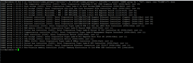

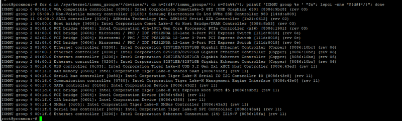

Maar is het PCIe Slot waar die in zit wel apart door te geven of zit die stiekem samen in een groep met een ander onderdeel van je moederbord ?!
En JA, als je aan VT-D begint dan kan je weleens aan een hele flinke puzzel beginnen! :D

  • marcel19
nero355 schreef op donderdag 31 augustus 2023 @ 15:15:
Geen idee, kan ik dat ergens vinden?

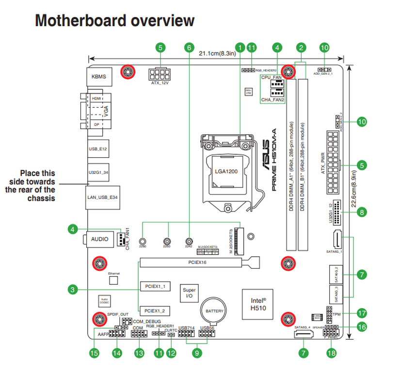

Het is dit moederboard: uitvoering: ASUS PRIME H510M-A
En hij zit in het onderste slot.

marcel19 schreef op donderdag 31 augustus 2023 @ 15:17:
Ik kan me herinneren dat je ergens een overzicht kon vinden, maar ik kan ook in de war zijn met VMWare ESXi :$ O-)
Ik zou eens goed de Manual van je moederbord lezen en kijken wat je allemaal met elkaar mag combineren zonder gedoe waarbij je Apparaat X opeens Apparaat Y uitschakelt of qua bandbreedte limiteert als ze tegelijk aanwezig zijn!
Let ook goed op het aantal PCIe Lanes die er beschikbaar zijn i.c.m. een bepaald model CPU/APU :)
* nero355 koopt daarom ook het liefst nooit kreupele A/B/H/X/Z moederborden en gaat meteen voor HEDT modellen die je alle vrijheid geven qua PCIe Lanes :Y) 8) :*) d:)b O+

zweefjr schreef op donderdag 31 augustus 2023 @ 15:27:
Staat in jou bios ook VMX en SR-IOV aan? Ik zie die opties wel in de handleiding van jou mobo.
Hij moet vooral VT-D hebben als het goed is ?!
SR-IOV is een techniek om 1 apparaat door meerdere VM's te laten gebruiken, zoals bijvoorbeeld vaak wordt gedaan met Quadro/FireGL videokaarten zodat je meerdere gebruikers hetzelfde apparaat tegelijk kan laten gebruiken zonder gedoe :)
OK, maar nou weet je nog steeds niet :
- Of PCIe #2 blijft werken als een M.2 SSD in gebruik is.
- Of PCIe #2 blijft werken als alle SATA Poorten in gebruik zijn.
- Of PCIe #2 wel door te geven is i.c.m. zowel een Gxxxx CPU/APU als een i3/i5/i7/enz.
- Of PCIe #2 niet stiekem vanuit de Chipset komt i.p.v. de CPU/APU !!
- enz.
En dit is het overzicht wat ik bedoelde : https://www.servethehome....82571EB-Gigabit-Ports.png
Daarbij zie je dus dat je alleen het "Main Device" kan doorgeven en niet een apparaat dat daar apart onder zit IIRC :)
Dus die twee geselecteerde Netwerkkaarten kan je maar aan één VM koppelen en niet over twee VM's verspreiden!
[ Voor 3% gewijzigd door nero355 op 31-08-2023 15:42 ]

  • marcel19
nero355 schreef op donderdag 31 augustus 2023 @ 15:39:
- enz.
Ik kan heel die informatie nergens vinden helaas.
Dan zit er niks anders op dan geen passtrough te gaan gebruiken. Maar om de Schijven op een andere manier aan OMV te koppelen. Maar ik heb geen zin in in een lage transfer rate van maar 60 mb/s
Want zoals ik al aangaf, als ik een VM omspin met bijvoorbeeld Truenas werkt alles probleemloos.
Maar OpenMediaVault vind ik veel fijner werken in combinatie met Docker containers.
Mijn eerste inschatting zou zijn dat er dan iets mis gaat met IOMMU-groups, maar bij jou staan er uberhaupt geen IOMMU-groups in het lijstje. Volgens de wiki zou dat tegenwoordig wat meer standaard moeten werken, maar misschien dat het er meer zin in heeft met een aangepaste kernel commandline?

Even dubbel gecheckt.
Group 11 is echt alleen van die kaart:
Dit is met de sata controller aangesloten in het systeem:
Afbeeldingslocatie: https://tweakers.net/i/qq_WnD0djdwoEA0DnigMYPDOXKw=/800x/filters:strip_exif()/f/image/b1zpVMqeK0EgP9VrBfwdkDQE.png?f=fotoalbum_large
Dit is zonder die sata controller aangesloten:
Afbeeldingslocatie: https://tweakers.net/i/UgXmntjsLrJKZhjxd5k6rOxhuo4=/800x/filters:strip_exif()/f/image/rrl4iyh4H7iJ6ymy7nViyVWW.png?f=fotoalbum_large

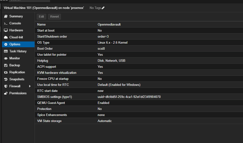

  • marcel19
Kan het wezen dat misschien 1 van mijn andere instellingen niet goed staan in de vm?
Afbeeldingslocatie: https://tweakers.net/i/2pcKId_8Rq_dEMjwSyLaPGS3HR4=/800x/filters:strip_exif()/f/image/x6k6GD8zSBpz9hF4CfCIq9vQ.png?f=fotoalbum_large
Afbeeldingslocatie: https://tweakers.net/i/CwXjD16WCWGKhPei0YeRg_yq8dU=/800x/filters:strip_exif()/f/image/drEASTnCCI6zwKLgMSUYV1q9.png?f=fotoalbum_large

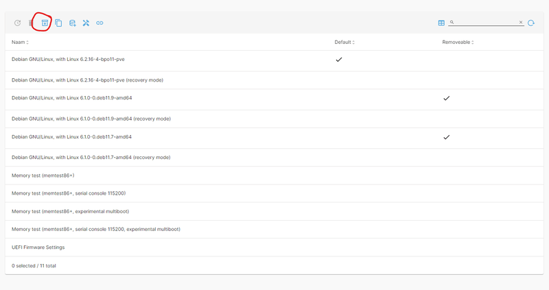

  • zweefjr
  • Laatst online: 08:51
Zou je dit eens kunnen proberen?
and remove the non-proxmox kernels and disable backports using omv-extras.
  • marcel19
zweefjr schreef op donderdag 31 augustus 2023 @ 20:29:
En met non-proxmox kernels bedoel je dit:
