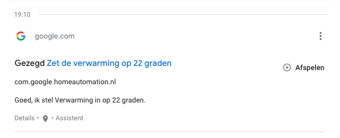

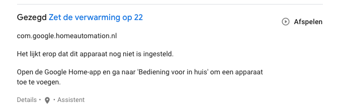

Ik heb iets heel vreemds. Wanneer ik, of mijn kinderen tegen de google home praten werkt het gewoon, maar zodra mijn vriendin iets zegt begint de home over dat de apparaten nog ingesteld moeten worden.
Bij mijn vriendin:
Google Home Linda
Bij mij:
Google Home van mij
Verder zijn we allebei lid van het huis en kan ik in haar home app alle apparaten gewoon zien staan, precies zoals bij mij.
Verschillen:
-Bij mijn vriendin lijkt er nog iets op engels te staan, maar ik heb zo ongeveer elke instelling die ik kon vinden op Nederlands gezet.
-Zij heeft een iPhone, ik een android telefoon.
Iemand een idee wat dit kan zijn?

Janoz schreef op vrijdag 16 november 2018 @ 19:32:
Bij mijn vriendin:
[Afbeelding: Google Home Linda]
Bij mij:
[Afbeelding: Google Home van mij]
Verschillen:
Zeg eens exact hetzelfde... Want bij de haar staat er graden, bij jouw niet... Alsook "sync my devices" kan helpen... Qua taal voor Google home, dit is maar op 1 plaats in te stellen, de plaats waar je NL op primair moet zetten, de taal op je gsm etc heeft geen invloed
