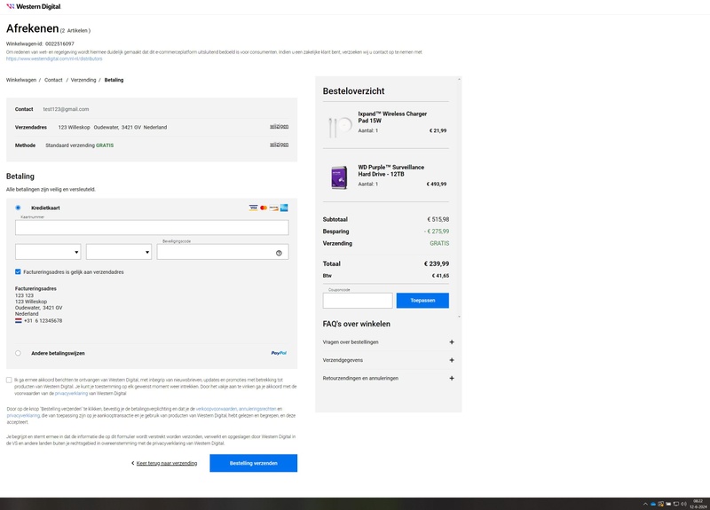

  • A. Qonsaides
  • Laatst online: 19-10 18:35
Voor wie nog een 12TB hardeschijf zoekt, bij Western Digital is een goede aanbieding welke lager is dan de pricewatch van Tweakers:
1Interne harde schijvenWD Purple (256MB cache), 12TB€ 350,04€ 350,04
Totaal€ 350,04
Afbeeldingslocatie: https://tweakers.net/i/cnCk9fQjuhaegj_9L_OiEHs953o=/800x/filters:strip_icc():strip_exif()/f/image/Or27d5MiBEEjt4cbHA3pSBA8.jpg?f=fotoalbum_large
Er gaat zelfs nog €20 extra korting vanaf, waarmee de schijf €239,99 kost :)
Link: https://www.westerndigita...le-sata-hdd?sku=WD121PURZ
[ Voor 4% gewijzigd door A. Qonsaides op 26-05-2024 08:16 ]

A. Qonsaides schreef op zondag 26 mei 2024 @ 08:15:
Totaal€ 350,04
Hoe krijg je de Euro 20 extra korting?

John245 schreef op maandag 10 juni 2024 @ 13:30:
Die €20 extra korting was een aanvullende actie, die is inmiddels verlopen.

A. Qonsaides schreef op woensdag 12 juni 2024 @ 07:32:
Volgens mij is de hele actie verlopen. Als ik ze in het mandje leg worden ze gewoon tegen de volle prijs afgerekend. En dus niet tegen de prijs die op de website staat vermeld.

John245 schreef op woensdag 12 juni 2024 @ 07:39:
Bij mij gewoon voor de 260e zoals geadverteerd.

sjorsjuhmaniac schreef op woensdag 12 juni 2024 @ 07:59:
Bij mij nu ook. Nadat ik ze een bericht had gestuuurd. Dus ik vermoed dat ze het gefixt hebben zonder mij te informeren.

John245 schreef op woensdag 12 juni 2024 @ 08:07:
Dat is gek, bij mij krijg ik het volgende:
Afbeeldingslocatie: https://tweakers.net/i/bTl3tYbqOtRI3bqMrq9VvB_a0Sw=/800x/filters:strip_icc():strip_exif()/f/image/nZImMI5hBQ3zpnI7VCHgCxqM.jpg?f=fotoalbum_large
Met 2 schijven werkt het overigens ook. Misschien even de cache van de browser legen?

A. Qonsaides schreef op woensdag 12 juni 2024 @ 08:26:
Ik vermoed dat ze het gefixt hebben na aanleiding van mijn reaktie.
