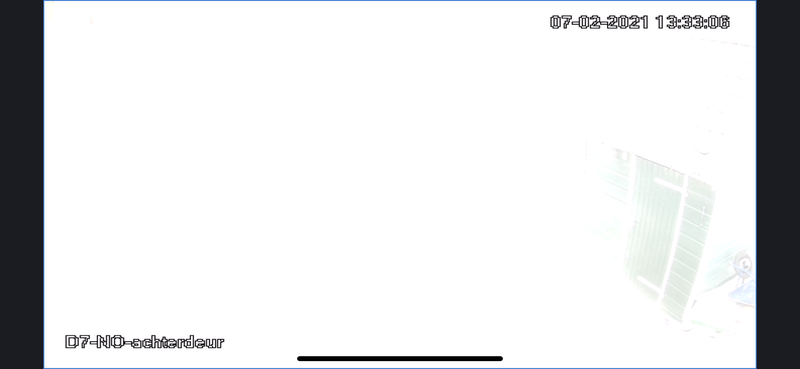

Momenteel laat mijn nieuwste camera dit zien
Afbeeldingslocatie: https://tweakers.net/i/i7m7zc3FCSISMMjYT706mDGmVck=/800x/filters:strip_exif()/f/image/071mRyNMWHcrNK6jfmmN5oO5.png?f=fotoalbum_large
Wie weet waar dit door komt? De rest heeft nergens last van

bbn_ldp schreef op zondag 7 februari 2021 @ 13:36:
Dat doet me denken aan een BLC setting die overdreven reageert op de witte omgeving.
BLC is backlight compensation die je uit kan schakelen.
Wat zijn je settings? Het ziet eruit alsof je beeld flink overbelicht is.

Verwijderd schreef op zondag 7 februari 2021 @ 14:26:
Ik heb altijd kleurenbeeld met mijn cam :P
Op de standaard zoals ik hem heb ontvangen, maar de overbelichting zal dan door de sneeuw komen. Het is een IPC-HFW5442T-ASE-NI. Mijn andere camera’s hebben nergens last van. Dat zijn de IPC-HFW4239T-ASE.
Heb je tips voor de settings?

Speedy-Andre schreef op zondag 7 februari 2021 @ 14:06:
Dan zal ik daar eens naar kijken. Waar vind ik die instelling?

bbn_ldp schreef op zondag 7 februari 2021 @ 14:57:
Zit er iets als 'smart light mode' op? Zodat de cam zelf automatisch het beeld corrigeert bij overbelichting?
Ik heb het idee dat dit nu uit staat, als je het kunt vinden zorg dan dat het aan staat.

Verwijderd schreef op zondag 7 februari 2021 @ 16:11:
Probleem gevonden. Bij de parameters stond iets fout en ik heb de backlight instellingen gelijk allemaal gewijzigd

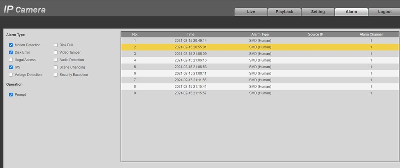

Vraagje aan de experts hier: ondertussen heb ik mijn camera's binnen van andy, ook mijn NVR is binnen vanuit amazon. Ondertussen zijn ze aan elkaar gekoppeld, ik kan de live beelden terugzien op de NVR, ook worden er nu streams opgenomen.
Wat ik nog mis is dat er op de tijdlijn ook events worden aangegeven. Ik ben er ondertussen achter dat ik dit zowel in de NVR als in de camers's van alles kan instellen. Wat heeft de voorkeur e.e.a. instellen in de NVR of in de camera, of wordt dit gesynchroniseerd? En met welke setting zijn positieve ervaringen? Ik kom zaken tegen zoals:
- motion detection
- smart motion detection
- smart plan met daaronder:
- tripwire
- intrusion
- parking detection
- face detection
- face recognition
Wat werkt nu goed en waar stel ik het in?
Apparatuur waar ik nu mee speel:
- NVR: Dahua NVR5216-4K-S2
- Camera's: IPC-T5442TM-AS, imou cube 4mp poe, deurbel VTO2202F
Waarom krijg ik geen alarms in mijn timeline?
Afbeeldingslocatie: https://tweakers.net/i/5O-rgkdtR7UeaV28-B6JOI65ctw=/800x/filters:strip_icc():strip_exif()/f/image/UsDabkrTFUhUPvAz3vkZC73G.jpg?f=fotoalbum_large
Afbeeldingslocatie: https://tweakers.net/i/JJf7rFTN8nitG3mq0xg21skrzoA=/800x/filters:strip_icc():strip_exif()/f/image/8fh4GNAokHTmdTtjpFcDOcWE.jpg?f=fotoalbum_large
Ik zie het alarm in de logging van mijn camera en op die van mijn NVR, maar niet in de timeline.
