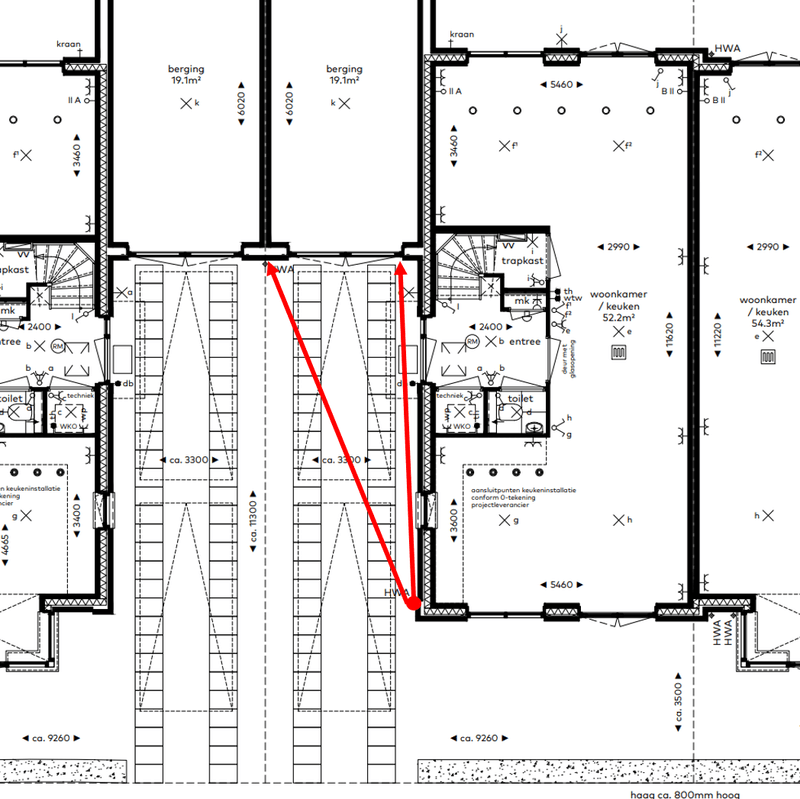

Ik, met weinig tot geen kennis van bewakingscamera's, heb een vraag over het eventueel plaatsen van een camera aan een nieuwbouw huis.
Vanuit het project is het een optie om een bedrade UTP CAT6 leiding t.b.v. cameratoezicht op de buitengevel te kiezen. De bedrade leiding komt uit de meterkast en eindigt d.m.v. een stukje PVC buis uit de buitengevel op ca. 250 cm hoogte. De kabel kan zorg dragen voor de stroom en het dataverkeer (PoE) van de aan te sluiten camera. Vaste locatie bedrade leiding conform optie E-tekening. De plaatsing is op de rode stip.
Heeft het zin om 1 camera te plaatsen en te richten op de manier zoals in de tekening aangegeven? Of zou ik dan ook nog voor een deurbel-camera moeten kiezen?
De achterkant van het huis heeft geen achterom; grenst aan water.
Ik hoor graag jullie input.
Thanks!

Ik heb ook geen specifieke kennis over de juiste montageplek, maar als ik mijn gezonde verstand gebruik en kijk waar praktisch iedereen een camera monteert, zou ik er eerder voor kiezen om de camera te plaatsen bij de linker pijl. Zo pak je de voordeur en de gehele oprit en zie je naderende personen in het aangezicht.Karin P schreef op dinsdag 5 januari 2021 @ 12:31:
EV Skoda Enyaq | cv Wallbox Pulsar Plus V6.7.36 | PV 4720WP Zuid | PIB 2 x Marstek Venus E 5.12 kWh V157.3 - CT003 V118 | Landis+Gyr E360 SMR5.0 | Tibber
Helaas is de aangegeven plek de enige optie vanuit het project...A3-D schreef op dinsdag 5 januari 2021 @ 12:41:
Kun je niet als optie meerwerk een loze leiding aan laten brengen op een plek naar keuze? Ik weet dat dit bij de nieuwbouwwoning die wij hebben gekocht mogelijk was. De prijs was echter belachelijk hoog dat ik dit zelf opgelost heb. Als er iets is waar ik een hekel aan heb, dan is het wel dat je overal draden en leidingen hebt lopen. Bij een nieuwbouwwoning kun je dus nog lekker je gang gaan voordat je de woning fysiek gaat betrekken.Karin P schreef op dinsdag 5 januari 2021 @ 12:42:
Helaas ook geen mogelijkheid tot het vrij kiezen van plaatsing loze leidingen....A3-D schreef op dinsdag 5 januari 2021 @ 12:47:

Is het in dit geval handig om, naast de door de aannemer/architect vastgestelde plek voor de beveiligingscamera, ook een deurbel camera te nemen? Die staat dan wel recht op de deur van de toekomstige buren gericht. Ik weet niet of ze daar zo blij van worden, maar het lijkt een optie.
@Karin P Ik vind die locatie persoonlijk niet erg praktisch.
Je kijkt bezoekers (of "bezoekers"
) altijd op de rug en als je netjes wil zijn t.o.v. je buren moet je de camera straks langs je eigen gevel richten zodat je niet hun hele oprit bij vangt.
Een deurbelcamera vind ik bij jullie situatie wel twijfelachtig, want die staat recht op de voordeur van de buren gericht; als buurman zou ik dat niet fijn vinden en ze hebben dan alle gegronde redenen om dat niet te willen.
(Je zou hooguit een deurbel camera in een hoek van 90 graden op kunnen hangen zodat deze richting de straat gericht staat; zo dus.)
Als het echt niet mogelijk is om tijdens de bouw een leiding bij de garagedeur te krijgen; zo ik zelf achteraf een leiding naar de linkerpijl leggen. (bij de HWA).
Dat kan prima via de achterwand van de meterkast, via de trapkast en dan de garage in.
Dat zijn 2 gaatjes boren en een paar meter installatiebuis.

@Karin P trek twee UTP kabels door 1 buisje. Kabeltje kost je amper extra en je hebt later de mogelijkheid om een camera ernaast te hangen en de andere kant op te richten.
Dank voor de suggestie.martinvdm schreef op dinsdag 5 januari 2021 @ 18:02:
Kan ik later, na opleveren, een tweede kabel (laten) trekken? Aannemer doet er maar 1...
Hartelijk dank voor je suggesties, Piet91Piet91 schreef op dinsdag 5 januari 2021 @ 16:02:
Je kijkt bezoekers (of "bezoekers") altijd op de rug en als je netjes wil zijn t.o.v. je buren moet je de camera straks langs je eigen gevel richten zodat je niet hun hele oprit bij vangt.
Eens met de suboptimale keuze van de aannemer. Voor die optie gaan we maar niet betalen
Ook eens met de deurbelcamera. Onder een hoek plaatsen is een prima idee.
De bel komt nu op de rechterkant van de deur; die zou onder een hoek geplaatst richting de garage kijken. In combinatie met een camera, op de linkerkant van de garage die richting de voordeur/oprit kijkt, hebben we redelijk zicht.
Later een kabel trekken is lastig, het kost de aannemer echt 5 min in 1 keer 2 kabels te trekken ipv 1, als hij dat niet wil, heb je een slechte aannemer, of iig onwelwillende.Karin P schreef op dinsdag 5 januari 2021 @ 18:19:
Onwelwillend, in de meeste gevallen, helaas.martinvdm schreef op dinsdag 5 januari 2021 @ 19:27:
Je kan de aannemer ook vragen of je zelf een kabel mag aanleveren die hij kan trekken. Je kan dan een twin UTP kabel laten trekken 😉Karin P schreef op dinsdag 5 januari 2021 @ 18:19:
Is het proberen zeker waard!JL-IP(!) schreef op dinsdag 5 januari 2021 @ 21:17:

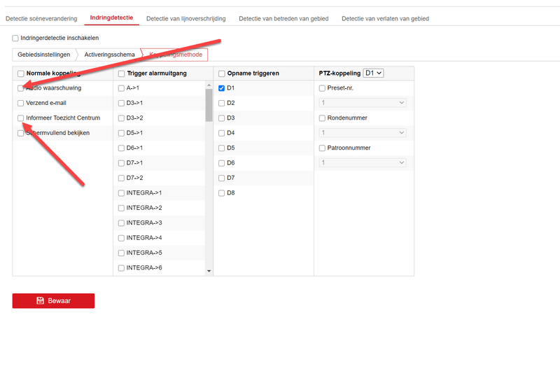

Sinds kort een Hikvision camera hangen, deze werkte perfect op een dingetje na. De image coderingssleutel was niet zichtbaar. Na het resetten naar fabrieksinstellingen werkt dit gelukkig wel, echter werk het linecrossing gedeelte niet. ik heb deze op dezelfde manier gezet, vinkje aangezet, regels aangezet. Max grote en minimaal grote aangegeven. Notifications op hikconnect aangezet. Vinkje aangezet dat toezicht centrum een bericht krijgt. Echter ontvang ik niks.
LG OLED C3 65" | Samsung HW-Q900A | Playstation 5 Pro | Playstation Portal |
Heb je alleen een camera, dan kan het niet altijd even soepel gaan. Als je een netwerk recorder van Hikvision hebt moet dit werken. Heb je deze al aangezet om te testen?kromme schreef op maandag 18 januari 2021 @ 20:37:
/f/image/l0l3MqG9c7DR11K9pXL5zTQq.png?f=fotoalbum_large)
In de Hik-connect app zal je ook de meldingen per device aan moeten zetten. Succes.
Ontdek op https://pro-alarm.nl meer over naadloze integraties
Ik heb heb alleen een camera. Ik heb alle vinkjes bij de plaatjes van jou aanstaan. En in de app ook. Het vreemde is dat als ik naar email aanvink werkt het ook niet.Pro-alarm schreef op maandag 18 januari 2021 @ 21:53:

Ik heb afgelopen week mijn cameras geïnstalleerd op de zaak ! Ik heb gekozen voor een hikvision setje bestaande uit 4 x 2347G2-LU met een hikvision DS-7608NI-K2/8P en wd purple schijf .
Nu heb ik de nvr in het plafond geplaatst om het niet te makkelijk te maken .![]()
Nu kan ik lokaal de meeste instellingen wel wijzigen via de laptop maar dan krijg ik maar de helft van de opties en instellingen te zien . Geen wdr , lichtaanpassing voor colorvu is alleen te veranderen via de nvr .
En gezien mijn nvr in het plafond zit is dat best onhandig .
Moet ik de firmware van de camera’s updaten om alle functies lokaal te wijzigen?
Of wordt het een draadloze muis + wireless HDMI set ?
Als ik her en der wat filmpjes bekijk op YouTube zie ik dezelfde nvr met idem camera’s met meer opties lokaal dan wat ik te zien krijg
Dank voor de tip ! Ik ga het morgen even proberen , de camera’s kan ik niet extern benaderen .martinvdm schreef op zondag 31 januari 2021 @ 20:04:
Voor sommige zaken moet je virtual host optie aanzetten zodat je de settings in de camera kan veranderen.
