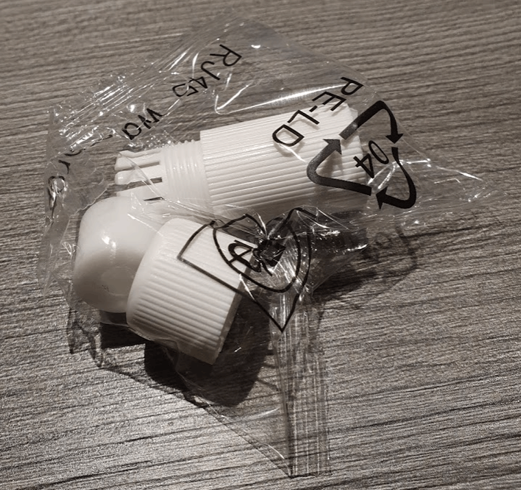

JBS schreef op zondag 27 december 2020 @ 20:02:
Allemaal via Andy, dus de IPC-T5442TM-ASE voor de vaste lens en de IPC-T5442T-ZE voor de varifocal.
Ik overweeg 2 x de IPC-T5442T-ZE aan te schaffen. Kun je mij vertellen of er in de verpakking ook het het installatiemateriaal zit om de UTP connectie waterdicht te maken? Of moet je dat ergens los bestellen via Andy?
Overigens ben ik erg benieuwd of de Brexit mogelijk nog gevolgen heeft voor de BTW en invoerrechten? :?

  • JBS
JBS
A3-D schreef op dinsdag 5 januari 2021 @ 02:25:
Zit erbij:
Afbeeldingslocatie: https://tweakers.net/i/jvK-21anmRb7Txl7ch5pVyDeLu4=/full-fit-in/4000x4000/filters:no_upscale():fill(white):strip_exif()/f/image/ziP846JWcI71jxHHfmODDbhS.png?f=user_large
