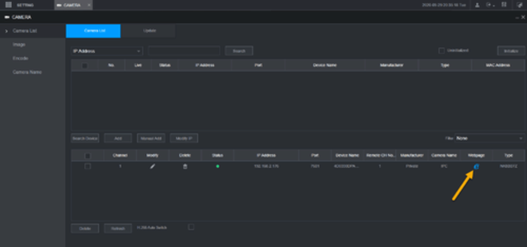

Hi,
Ik heb 2 Dahua setjes gekocht bij Andy:
1 x NVR4104-P-4KS2 + 3 x IPC-T5442T-ZE
1 x NVR4104-P-4KS2 + 2 x IPC-T5442T-ZE
De setjes zijn bedoelt voor 2 locaties in Frankrijk, waar ze op dit moment al zijn gearriveerd. Ik zelf zit in Nederland. Voordat ik de apparatuur naar Frankrijk heb verzonden heb ik de IP adressen van de NVR's aangepast naar DHCP. In Frankrijk heeft men Chromebooks dus ik neem via Chrome Remote Desktop de controle over en probeer vervolgens in te loggen op de NVR. De NVR krijgt een IP adres van de router (192.168.1.20) maar via de default browser op het Chrome OS device kom ik niet in de WEB SERVICE. Op 1 of andere manier blijft het scherm blank. Via DMSS op de telefoons daar is de NVR incl de camera's wel zichtbaar.
Als test (ik weet: absoluut niet safe dus tijdelijk) heb ik poort 80 van het publieke IP adres geforward naar de NVR. Via mijn PC kan ik nu wel bij de WEB SERVICE van de NVR komen maar omdat de NVR de camera's zelf een 10.1.1.... IP adres geeft kan ik de camera's niet zien en daardoor dus niet instellen.
Nu heb ik 2 vragen:
1. Weet iemand een oplossing om de NVR via een Chromebook in het lokale netwerk te kunnen benaderen?
2. Zijn er best-practises mbt tot het instellen van de IP addressen van de NVR en van de Camera's? Ik kan het IP adres van de Camera's wel aanpassen naar een lokaal IP adres via WEB SERVICE -> settings -> Camera, maar de camera's worden niet zichtbaar. Misschien heeft dit te maken met de IP config in de NVR (router)?
Hoop dat iemand mij op weg kan helpen...

@grubby
mbt punt 2:
Zelf recent geprobeerd het werkend te krijgen met POE (NVR4108-8P-4KS2 + 3x IPCT5442TM).
Na uren proberen en klooien uiteindelijk de stappen in deze link gevold en succes!
https://ipcamtalk.com/thr...etworking-troubles.45904/
Dus als je geen port x ziet maar 80 of 37777 is het niet goed en kun je niet meer bij de cameras komen.

Thnx! Inmiddels na het activeren van https zijn de camera's wel remote zichtbaar en te beheren (zonder IP-adressen of poorten aan te passen). Nu alleen nog dat stomme Chrome OS ding oplossen.AudioHome schreef op maandag 1 maart 2021 @ 11:08:

Ik heb nu enige tijd een nvr met 4 camera's van andy, het werkt allemaal super maar nu wil ik op de camera zelf inloggen vanaf de computer en dit wil niet.
Als ik de camera rechtstreeks op de ziggo modem aansluit kan ik er zo in met de webbrowser, maar als ik de camera via de nvr aansluit ( poe ) dan kan de webbrowser de camera niet vinden.
Welke instellingen moet ik veranderen zodat de camera wel benaderbaar is ?
Als je inlogt op de webinterface (web service) van de NVR, en je klikt naar de IP camera lijst, onderin kan je dan op het IE icoontje drukken en zo doet de NVR een (lokale) portforward naar de webinterface van de camera:rterhofte schreef op zondag 7 maart 2021 @ 12:41:
Dit werkt dus niet bij mij, ik heb de deurbel camera wel met een poe adapter in de ziggo modem zitten die kan ik zo idd benaderen als ik op het icoontje druk, maar mijn andere drie camera's die de voeding uit de nvr (hangt in de garage) haalt krijg ik de melding "probleem bij het laden van de pagina.Minitrooper schreef op zondag 7 maart 2021 @ 13:03:
Als ze op het normale netwerk zitten zitten ze in je eigen IP range en kun je er bij.
Na aansluiten op de POE switch zitten ze in een eigen netwerk en moet de NVR ze doorschakelen.
Dat lukt alleen als ze automatisch goed herkend zijn door de NVR en dan hebben ze portx.
Dan zie je dus ook dat icoontje.
Kijk dus even of je als poort echt portx (nummer is de POE poort) ziet.
Als er bij de poort nog 37777 of 80 staat zijn ze niet automatisch herkend en kun je er niet bij.
Zie mijn eerdere link naar het IPCAMtalk forum voor de uitleg.

Ben bang dat ik iets gigantisch over het hoofd zie, maar één van de drie Dahua camera's verbonden met een Dahua NVR heeft een kleiner lettertype om cameranaam en datum/tijd weer te geven in de stream. Ik kijk vast niet goed, maar waar in de Dahua NVR kan ik dat per camera aanpassen?

Wanneer ik inlog op een camera zelf, dan zie ik inderdaad diverse opties om zaken te tonen (overigens niet om de lettergrootte van de cameranaam linksonder aan te passen).Minitrooper schreef op woensdag 17 maart 2021 @ 16:32:
Bij de camera: image - ENCODE en daar kan je dan de label, date, time en vanal meer erop laten plakken.
In beschreven geval gaat het om de instelling via de NVR (V34), waarbij ik die optie in de NVR zelf om de lettergrootte van de cameranaam linksonder aan te passen niet kan vinden.
\\Edit: Ah, zie nu je screenshot. Het gaat niet specifiek om de tijd, maar om de weergave van de cameranaam linksonder. In 2 van de 3 camera's is deze groter dan bij de derde camera. Waar ik dat gelijk kan trekken, kan ik niet vinden.
\\Edit2: Het ligt niet aan de lettergrootte zelf, maar aan de gekozen stream in de weergave. Wordt er overal dezelfde stream gekozen, dan is ook de lettergrootte van de cameranaam identiek.

Sorry, ik ben op v4, geen idee hoe dat nog op v3 moestJBS schreef op woensdag 17 maart 2021 @ 16:47:
In beschreven geval gaat het om de instelling via de NVR (V3), waarbij ik die optie in de NVR zelf om de lettergrootte van de cameranaam linksonder aan te passen niet kan vinden.
Herstel, deze NVR zit ook op v4, niet op v3.Minitrooper schreef op woensdag 17 maart 2021 @ 16:55:
Inmiddels gevonden:

Heb inmiddels alles mooi werkend, de camera's zijn allemaal rechtstreeks op de nvr aangesloten en ze zijn benaderbaar via het IE icoontjeMinitrooper schreef op zondag 7 maart 2021 @ 13:03:
Nu nog het volgende euvel, ik heb een camera op mijn gedeelde oprit en heb de buurman toegang tot de camera beloofd, zodat hij via een intern sd cardje terug kan kijken.
