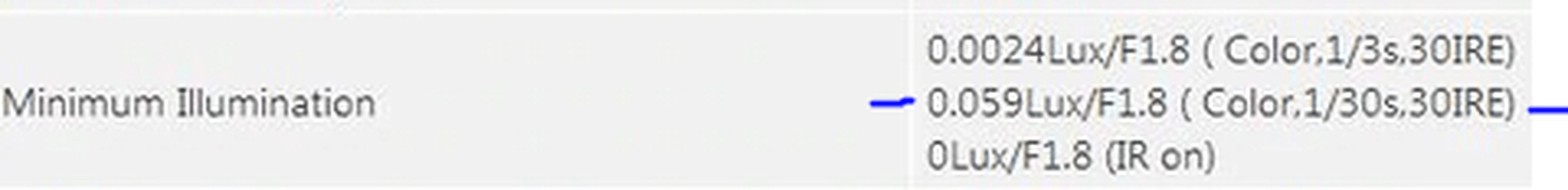

Wat is bijna compleet donker, wel her en der een lantaarnpaal of echt geen omgevingslicht? In het laatste geval ontkom je er eigenlijk niet aan om een extra lichtbron te gebruiken, IR dan wel zichtbaar licht.
Waar je naar moet kijken in de specificaties van een camera is de lichtgevoeligheid bij een sluitertijd van 1/30e. Hoe minder licht een camera nodig heeft, hoe beter. Dit zijn bijvoorbeeld de specificaties van mijn camera:
Afbeeldingslocatie: https://tweakers.net/i/orxdjbM17x1VvPszIZwTgCwE7y4=/full-fit-in/4000x4000/filters:no_upscale():fill(white):strip_exif()/f/image/LGBrN0lYbPdXq11bFUF2bpu0.png?f=user_large
Het eerste getal, bij een sluitertijd van 1/3e seconde, is niet interessant. Bij die sluitertijd wordt alles dat beweegt vaag en zul je bijvoorbeeld personen niet kunnen herkennen.
Gezien je budget en wensen denk ik dat je Nederlandse webshops het beste kunt vergeten en net als bijna iedereen in dit topic hier je inkopen moet doen :P

@Lennyz ANPR is nummerbord herkenning. Een ander deel van de AI functionaliteit heeft de goedkopere camera ook (mensen tellen, emoties herkennen).
Welke camera lichtgevoeliger is wordt soms een puzzeltje, omdat men ervan houdt om maar halve data te geven. Maar op het eerste gezicht zou ik zeggen dat juist de goedkopere camera minder licht nodig heeft!
IPC-B5442E-Z4E
0.0006 Lux@F1.6
IPC-HFW7442H-Z
0.001 Lux@F1.2 (Kleur, 1/3 s, 30 IRE)
Bij de B5442E staat geen sluitertijd, maar laten we voor het gemak ervan uitgaan dat dat ook bij 1/3e seconde is. Zou het bij 1/30e seconde zijn, dan is hij al helemaal indrukwekkend lichtgevoeliger.
