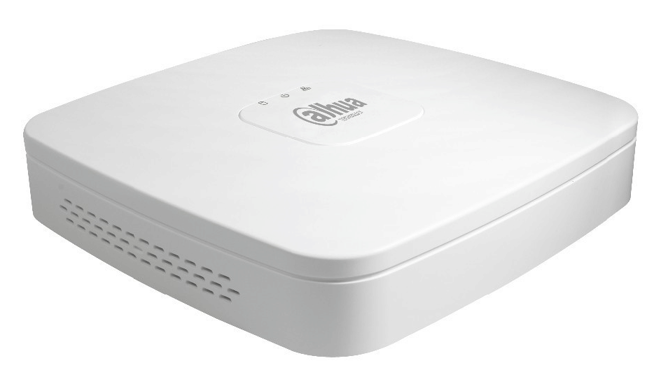

Dahua IPC-HDW5231R-Z €150
Dahua DH-SD22204TN-G €130
Dahua DH-SD49212T-HN €250
Alleen de midelste heeft geen starlight chip. Mooie is het mounting systeem van dahua. Plaatje op muur geschroefd waar de mount aan hangt. Nieuwe camera met een andere mount is dan zo op te hangen zonder dat je weer boren moet etc. dus als er ooit nog een mini ptz met starlight chip komt vervang ik die wel een keer.
NVR.is NVR5416-4Ks2 €387
Mounts zijn PFB-203W €16
Ptz mounts zijn PFA-151 €55 en PFA-120 €18
6 TB wd purple drive €175
Alles bij elkaar telt het toch wel door

Ik heb inmiddels mijn Dahua NVR 4108-P-4KS2 toch nog redelijk vlot binnen gekregen. Het leek erop dat mijn favoriete Ali verkoper niet over de brug kwam (steeds nieuwe trackingnummers, slappe excuses over late levering vanaf de fabriek, terwijl hij er 9991 in voorraad zou hebben...). Maar na 19 dagen kan ik niet echt klagen. Ziet er op alle fronten origineel uit, prijs ca. 2,5x (!) goedkoper dan in NL.
Afbeeldingslocatie: https://tweakers.net/ext/f/UQjQmPKsf3tA6Jsa67pMxton/full.png
Dit is dus een 8 kanaals NVR, met 4 POE ethernetaansluitingen voor 4 cams. De andere 4 moet je via LAN/WAN aansluiten en dat is bij mij de bedoeling. Het wordt voorlopig een mix van 3 lokale cams en 2 cams op een totaal andere locatie.
Je kunt de NVR direct configureren/bekijken via een HDMI of VGA aansluiting (zelfs de muis hiervoor is meegeleverd :) ) of remote via je browser of via de Dahua app, die best goed werkt.
Voorlopig even een oude 500 GB HDD erin geknutseld, cams laten opzoeken en binnen een half uurtje werkt bijna alles. Ik neem nu 24/7 op met 3 cams tegelijkertijd (2x 2688×1520/20 fps, 1x 1980x1080/20 fps) en dat gaat goed. Het is duidelijk dat de NVR veel beter en sneller in staat is om een of meer streams te laten zien via bv. de iDMSS app. Direct naar de cam duurde het soms even (tot 10 sec) voordat er beeld kwam. Ook terugkijken gaat erg snel: binnen ca. 2 sec. is de stream beschikbaar. Ben nog wat andere mogelijkheden aan het uitzoeken, sommige afkortingen moet je echt in de maual opzoeken wat ze betekenen), maar voor nu een aanrader wat mij betreft.

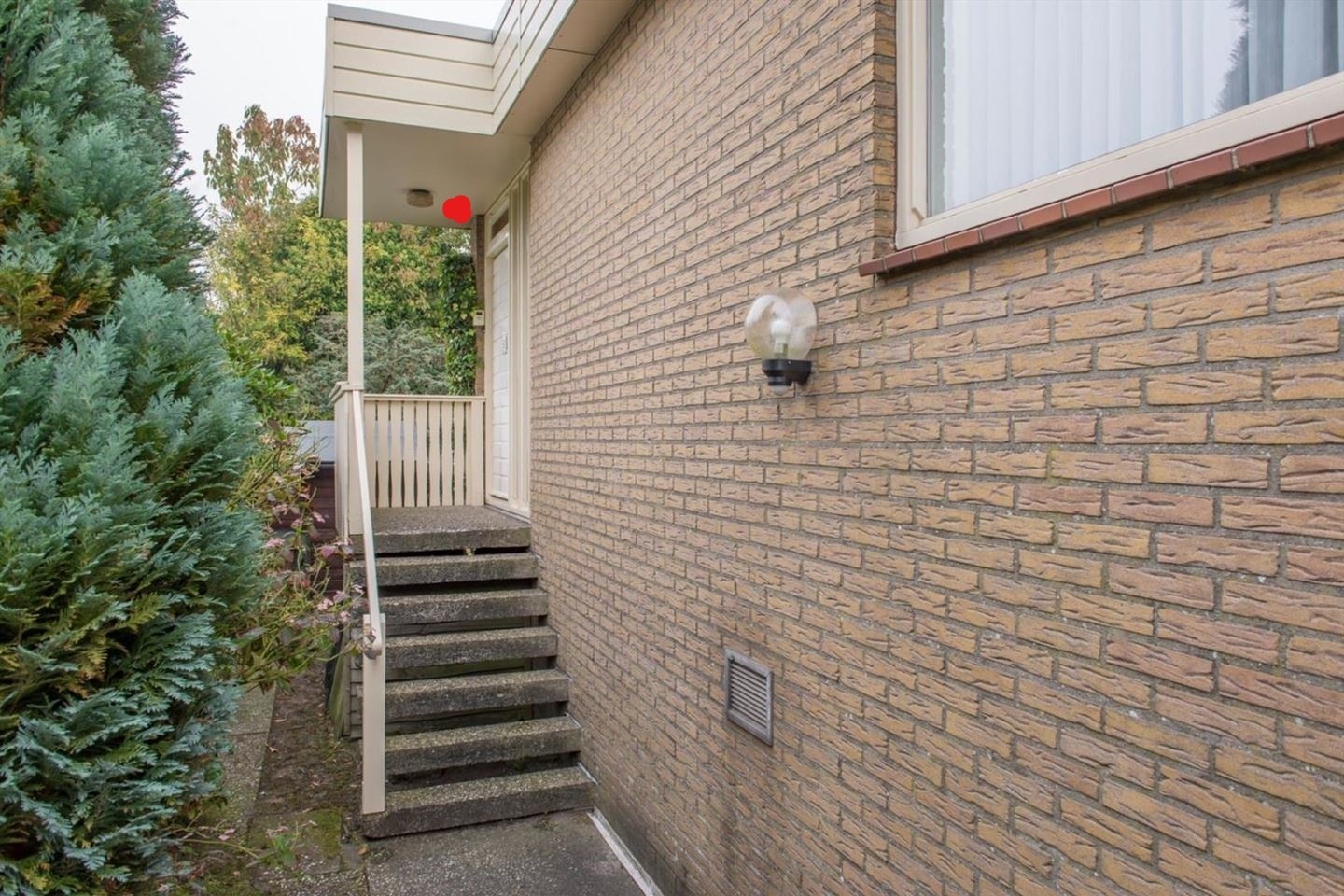

Ik ga dan deze week ook even 2 camera's bestellen en een NVR. Ik had echter nog 1 vraag, hoe kan ik deze dan het beste monteren op de plekken aangegeven met de rode stip? Kun je de camera's er gewoon aan vast schroeven op je dan nog een montage ding iets voor nodig?
Afbeeldingslocatie: https://tweakers.net/ext/f/qZz69jN09Bts2X569W7rVXSZ/thumb.jpg
Afbeeldingslocatie: https://tweakers.net/ext/f/oqx0dtRhkismfoV9SzMNL2Ju/thumb.jpg
Alvast bedankt :)

@dropkikker ik heb zelf deze cam niet, maar voor de 1e situatie heb je een soort "haakse" montagebeugel nodig, lijkt me. Dit soort cams zijn voor plafondmontage bedoeld, zoals in je onderste foto. Ook dan heb je meestal een doosje nodig, om de bedrading netjes en waterdicht weg te werken. Eerder in dit topic vind je een overzicht welke accessoires bij welke cam horen.

Afbeeldingslocatie: http://nadzor.ua/images/Products/Komplekts/3g-9851/9851-8.jpg
Vandaag deze camera gekocht, hopelijk morgen binnen dan kan ik er gelijk mee aan de slag.
Ik hoop dat ie gaat passen tussen de deur en het kozijn (sluit niet helemaal).
In de keuken staat de monitor al klaar die het live beeld moet tonen. In de toekomst ook voor in de achtertuin en de zijkant.

Hoi allemaal. Ik ga mijn huis binnenkort beveiligen met 2 mooie Dahua HD-5231R-Z. Afwachtend op het ontvangst van het pakketje uit china wil eea alvast voorbereiden.
Ik vraag me vooral af in hoeverre mensen allemaal braaf een sticker bij de deur plakken waarop staat dat er opgenomen wordt.
Ik lees overal dat het officieel wel moet, maar ik heb het nog nooit gezien volgens mij (behalve bij bedrijven). Daarnaast wordt het me ook niet duidelijk wat de gevolgen zijn als je het niet hebt, je camera beelden blijven schijnbaar bruikbaar bij een rechtszaak.
Hoe doen jullie dit?
  • Joepla
  • Laatst online: 17:18
Joepla
Geavanceerde micro-elektronica
@Rolucious Heb al jaren een simpel onopvallend webcammetje bij de voordeur hangen, om eenvoudig verkopers te kunnen filteren. Elke beweging werd als snaphot ergens naartoe ge-FTP'ed. Al die tijd nooit een sticker geplakt.
Nu ik het wat professioneler aanpak (dome buiten bij voordeur en diverse cams op andere -nog te bepalen- plaatsen) heb ik alvast wel stickers geplakt (camerabeveiliging en alarm). Ik probeer me zoveel mogelijk aan de regels te houden op dit gebied, om evt. discussies te voorkomen.
Het enige dat lastig is, is dat zo'n sticker eigenlijk zichtbaar moet zijn voordat je in beeld komt. Dat gaat bij een voordeur vrij lastig, mijn "oprijlaan" is extreem kort ;)

Een 2e nvr nemen en die opvallend plastsen (meterkast bijvoorbeeld, want daar kijken ze vast)
Je opname nvr weg stoppen ergens waar ze niet zo snel kijken.
Andere oplossing is ergens op andere locatie een unit neerzetten en met een vpn tunnel verbinden.
Wel opletten met fair use, want dan heb je continue 5-10 mbps per camera lopen >:)
