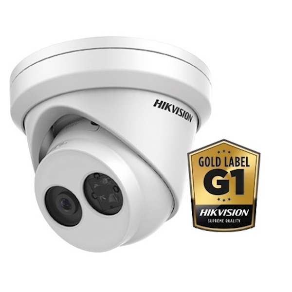

Beste mensen, een vraagje.
Ik ben op zoek naar een camera om buiten op te hangen om te zien of er iemand voor de deur staat. Ik ben zelf al wel wat aan het rondkijken geweest maar ik kom er niet helemaal goed uit.
Hij is enkel nodig om te zien of er iemand voor de deur staat. Puur bedoeld om in de gaten te houden als ik een pakketje verwacht.
Ik ben zelf de Hikvision DS-2CD2020F-I tegengekomen maar ik snap niet helemaal wat het punt is van POE als je de injector aan de camera zelf hangt met nog geen halve meter kabel.
Het idee is om hem onder de dakgoot te hangen aan de rechterkant van het huis met de deur aan de linkerkant en dan via een te boren gaatje een slaapkamer in maar dat gaat hem niet echt worden met deze stijl POE injector, ik heb eigenlijk een camera nodig waar je gewoon een ethernet kabel op aansluit en je de injector 10m verderop zelf kunt aansluiten.
Eisen:
- ONVIF/RTSP (geen proprietary app, ik heb al Zoneminder voor een Xiaomi camera).
- Waterdicht, want buiten.
- Nachtzicht.
- Minimaal 720p
- Max +/- 100 Euro
Weet iemand hier mij de gouden tip te geven?

POE gaat over de ethernetkabel. Meer is er niet nodig aan de kant van de camera.
Aan de andere kant van de camera dus ergens in huis sluit je de ethernet kabel aan op de POE adapter.
Deze zit dan in het stopcontact of is via een losse voeding op het stopcontact aangesloten.
Afhankelijk van het type POE adapter.
Dit werkt verder prima en je hebt dus maar één kabel nodig.
Hivision heeft een app waarmee je op je smarphone kunt zien wie er voor de deur staat of gestaan heeft als je terug zoekt. Nachtzicht is op korte afstand altijd wel voldoende.
1080 is wel ongeveer de standaard wat de meeste camera's bieden.
Je moet wel even kijken wat de afstand is van de camera tot de voordeur en zo de lens bepalen dus
2,6 mm of 4mm of nog anders.
Dat is even puzzelen maar op Youtube staan goede filmpjes waar de afstand tot het object zichtbaar wordt gemaakt. Wil je gezichten kunnen herkennen moet je uiteraard verder kunnen inzoomen.
Dahua of Hikvision zijn prima cameras en passen binnen het budget.

HoppyF schreef op dinsdag 19 september 2017 @ 15:59:
Ik weet wat POE is, het probleem is dat bij een hoop cameras die ik tegenkom de POE injector aan de camera vast lijkt te zitten met amper een halve meter kabel.
Bij de Hikvision die ik noemde ziet het er zo uit,
Afbeeldingslocatie: https://www.jaggsalarm.nl/image/cache/catalog/hikvision/bullet/hikvision-ds-2cd2020f-i-bullet-camera-2-megapixel-a5840-800x800.jpg

@Leo1010
Het is geen PoE injector die aan de camera vast zit. Het is de contrastekker waar je een RJ-45 plug (netwerk/ethernet kabel) in drukt. :)
Bij de meeste Hik's en Dahua's is dit stukje idd erg kort. Ik kies er meestal voor om de kabel in een box weg te werken. Van Dahua weet ik dat ze voor bijna elke camera wel een montage box hebben. Kun je mooi de kabel in weg werken.
Of is dit niet wat je bedoeld?

marigo schreef op dinsdag 19 september 2017 @ 16:57:
@Leo1010
Ok ik kom er niet meer uit. De Hikvision DS-2CD2020F-I word op zowel de Pricewatch als de Hikvision website beschreven als POE camera maar ik kan geen enkele foto vinden van een bijgeleverde injector en de termen "POE" en "Power over ethernet" kan ik niet eens vinden in de handleiding.

Als het een PoE camera is zal je de PoE injector er separaat bij moeten kopen of de camera voeden met 12Vdc.
Ik zou adviseren om de power via de netwerk kabel te leveren. Scheelt weer grote gaten boren. ;)

Leo1010 schreef op dinsdag 19 september 2017 @ 17:22:
Juist, dat hadden ze er ergens bij mogen zetten eerlijk gezegd... enfin.
Iemand verder nog kritiek op mijn keus voor de Hikvision DS-2CD2020F-I?
De camera heeft nette specs. Zal prima voldoen voor bij de voordeur.
Zie dat er standaard een 4mm lens in zit. Je zoomt dan wel iets in.

Je maakt het moeilijker dan het is.
Als je bijvoorbeeld een Hikvision DS-2CD2335FWD-I dan kan je daar je kabels in kwijt
Andere types merken zijn er zoals hier boven al staat installaties doosjes voor.
Of je neemt bijvoorbeeld een Axis camera, die hebben een directe UTP aansluiting.
Je kan naar de companion lijn kijken die zijn redelijk betaalbaar.
De chinezen cams hebben dat vaak niet.
Hikvision komt er binnenkort ook mee.

Het kozijn waar ik hem tegenaan wil plaatsen is op de meterkastdeur dus de kabel kan gelijk de meterkast in. Alleen deze heeft wel een gleuf ertussen (1 tot 1,5 mm) maar daar past geen kabel tussen. Een platte kabel wel.
Zijn er camera's op de markt die alleen maar geleverd worden met platte kabels? Want ik kan een netwerkkabel wel plat kopen maar als het eerste gedeelte bij de camera niet plat is heb ik er niks aan..
Anders ook makkelijk, alle Hikvision Gold label camera's hebben een ingebouwde junction box. Hierdoor kan je een kabel trekken naar de camera en deze monteren zoals je zelf wilt. Dus als je een netwerkkabel plat maakt, door het gat heen en in de box, ben je klaar :) Groot voordeel is dat je hierdoor geen extra box nodig heb.
Afbeeldingslocatie: https://www.pg-securitysystems.nl/images/Artikelen/thumb_600x600_3044.jpg

Web-Brielle schreef op zondag 24 september 2017 @ 13:13:
Bedankt, hier ga ik naar kijken! :D
Maar 't blijft pielen, want echt veel ruimte heb je niet ;)

Wimlem schreef op zondag 24 september 2017 @ 14:39:
Met die nieuwe gold label cams heb je echt zat ruimte hoor.
Axis had een paar jaar terug ook zo ''pig tail' zijn ze snel weer vanaf gestapt nu hebben alles gewoon weer met een utp aansluiting veel makkelijker.
De nieuwere modellen van Hikvsion komen binnenkort ook zonder ''pig tail''
Snap zo ie zo niet waarom Dahua en Hikvsion een pig tail gebruiken erg onhandig altijd, 1 van de redenen dat ik ze minder gebruik, scheelt in montage

Ik ben nu wat aan het zoeken voor de Hikvision Gold, maar er zijn best wel een hoop verschillende modellen (met verschillende prijzen), ik zie alleen sowieso nergens €175. Heb je toevallig een linkje?

Blijf nu alleen twijfelen tussen de eerder genoemde Dahua IPC-HDW5231R-Z en deze Hikvision. Zit dus veel te Googlen naar reviews en ervaringen icm Synology Surveillance Station (de DAHUA staat specifiek genoemd in de supported camera lijst) en de mogelijkheden in de Android apps. Mocht ik nog vragen hebben dan kom ik hier nog wel even terug O-)

Zelf zeer weinig ervaring met Dahua (3 camera's in het veld). Hikvision ben ik groot fan van (200+ camera's in het veld).
