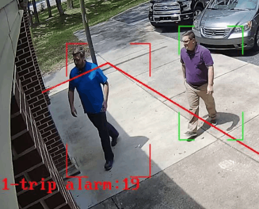

Afgelopen weekend heb ik wat geprobeerd met de "trip wire" functie in de Dahua cam. Lijkt goed te werken, bv. detectie over een lijn bij beweging van links naar rechts. Je ziet duidelijk dat er getriggerd wordt: de lijn knippert en je ziet groene frames bij de bewegende delen in het beeld.
Zoiets dus (niet mijn situatie):
Afbeeldingslocatie: https://tweakers.net/ext/f/i8YDhmMTqcrE0Wt7EDrRlrHc/full.png
Ik krijg alleen niet voor elkaar om deze events op SD kaart op te slaan. Normale bewegingsevents lukken wel.
Iemand die dit wel gelukt is?

Camera motion detection is niet echt betrouwbaar.
Je zou sensoren met pir en radar kunnen overwegen voor motion detection onder je carport, voordeur en onder veranda. Die kun je meestal afstellen op huisdieren zodat je niet te veel valse alarmen krijgt.
Ik ga bijvoorbeeld optex units gebruiken.
VXI-DAM voor de oprit en zijkant huis: http://www.optex.net/oc/en/sec/product/motion_detector/vxi_dam/index.html
Afbeeldingslocatie: http://www.optex.net/oc/en/sec/product/motion_detector/vxi_dam/image/coverage_02.jpg
En AX-100 perimiter units voor de schuttingen.Afbeeldingslocatie: http://www.optex.co.jp/e/sec/tech_info/images/te30.jpg
Optex is wel duur, maar op ebay zijn vaak wel leuke prijzen te vinden. En false alarmen wordt je niet blij van (om het mild uit te drukken) en het ergste is, niemand reageert er na een tijdje meer op.
Ik ga de sensoren gebruiken om een event op de tijdlijn van de NVR te krijgen. Dan kun je simpelweg voor een nacht van event naar event springen.
Dat heb ik nu via motion, of beter gezegd hikvision cross line. Dus het is Kat, kat, kat en dan een fietser om 04:09 (de spotter van de auto inbrekers)

@sjnelle: Heb het idee dat er hier weinig kennis over de Dahua's is, ik krijg bijzonder weinig respons op configuratievragen. Maar zover ik weet, kan dat niet. Playback werkt met interne SD card en met de Dahua NVR's.
Playback vanaf een ander device heb ik niet voor elkaar gekregen, events zoals tripwire werken weer niet op de SD kaart, maar op de NVR.

Bedoel je hiermee dat Tripwire events niet opgeslagen worden op de sd kaart?
Dit heb ik op een hdbw4431r-zs wel werkend gekregen.

@marigo inderdaad.Kortgeleden hier de vraag gesteld. Ik kreeg het niet voor elkaar. Alleen gewone bewegingsevents kwamen op de SD kaart. Heb jij iets bijzonders daarvoor ingesteld?
  • marigo
  • Laatst online: 01-10 21:47
@Joepla
Ik weet dat ik er ook even mee bezig ben geweest maar uiteindelijk toch gelukt.
Event -> IVS Analyse -> vinkje bij "record"
Working Period -> setup -> 0:00 - 23:59 (voor alle dagen)
Storage -> Schedule -> 0 - 24 ingesteld voor "motion" en "alarm" (elke dag)
Heb hier het vinkje ook voor "general" aangevinkt, maar zou eigenlijk wel uit kunnen. Volgens de webgui valt een tripwire onder "motion" (geel)
Destination -> Path -> vinkjes bij "scheduled", "Motion Detect" en "Alarm" voor zowel record en snapshot. (Beide Local)
Bij Event -> Event Manage -> heb ik "Motion Detect" en "Video Tamper" uitgezet omdat dit teveel meldingen oplevert. Tripwires werken perfect. Zeker als het zo'n wisselvallige dag is. (zon afgewisseld met wolken)
Kun je hier iets mee?

@marigo: Heb zojuist met jouw uitleg het tripwire-event nogmaals ingesteld, werkt nu wel. Geen idee waarom vorige keer niet, ik dacht het op dezelfde manier te hebben gedaan, maar weet het niet meer zeker. Maar het lijkt prima te gaan, hopelijk ben ik nu van al die katten/vogels/vliegjes-events af :)
Ik kan er dus zeker iets mee (heb het idee dat ik iets andere tekst in mijn cam zie, zo heb ik ook Smartplan aangevinkt), zeer bedankt voor je uitleg!!
@sjnelle het kan dus toch, zie post hierboven.

Zelf heb ik mijn Dahua's aan de synology gekoppeld en gebruik ik de tripwire alleen om een snapshot te emailen.
Bij een kennis hangt de HDBW4431R-ZS waar ik de Tripwire's aan heb staan met als medium de lokale sd card. Dat werkt vooralsnog prima.
De mogelijkheden van de Dahua camera's zijn sowieso best uitgebreid. :)

Ja vanaf SD kaart.
Andy is de verkoper die op het ipcam talk forum zo gepromoot wordt?
Persoonlijk denk ik dat Dahua geen moeite gaat steken in dit ticket, ze maken zo hun NVR's redelijk overbodig. Maar het zou mooi zijn voor de NAS bezitters.
@marigo ik denk dat ik snap waar het probleem zit. Ik configureer tripwire op mijn PC, maar check de recordings op mijn Android tablet met de gDMSS HD Lite app. Daar kun je bij playback selecteren: normaal, alarm en bewegingsdetectie. Welke je ook selecteert, je ziet je opnames niet.
De andere app, gDMSS Lite, heeft nog de optie: alles. Daarmee zie je ze wèl terug. Lastig is dat deze app voor telefoons bedoeld is en in portrait mode wil werken. Landscape kan, maar dan mis je het keuzemenu. Op mijn iPhone zie ik de opnames ook netjes terug. Moet een bug zijn, lijkt me. Ook een ticket waard :+

Dus eigenlijk stond het wel goed geconfigureerd, alleen het terug kijken via de HD app gooide roet in het eten.
Het terug kijken van events doe ik in de browser; dus had geen last van slecht werkende apps. :)

De tripwire werkt niet icm surveillance station; werkt alleen met de nvr. Met regen en half bewolkt weer heb ik ook een hoop valse meldingen. Hier kan je helaas weinig aan doen. Het wordt getriggert door het wijzigen van het detectie gebied. (Pixels)
Ik neem ook op mbv motion detection op de Synology. Geen 24/7 opnames.
De tripwire, waaraan ik referreerde, doe ik bij een kennis.

  • Rtificial
  • Laatst online: 21-08 16:46
Rtificial
as fake as can be
Bewegingsdetectie / tripwire door de camera werkt best goed, maar zal altijd valse meldingen houden. Met een degelijke PIR aan je surveillance systeem heb je daar geen last meer van.
"Don't blow out my candle if you want yours to shine brighter..."
