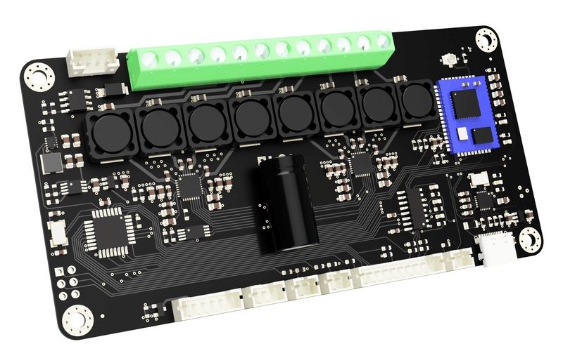

Ik ben zelf ook een bouwplan aan het maken voor mijn .50 munitiekistje, en zit met wat vraagjes.
Ik denk een TPA3116 2x50W Audio Versterker - Bluetooth 4.2 - Bass-Mid-Treble te gaan gebruiken.
Het idee van ingebouwde gereedschapaccu+lader is wel heel interessant. Maar dat neemt natuurlijk wel redelijk wat ruimte in binnen in de kist, is dat een nadeel voor de geluidkwaliteit?
En welke (soort) speakers (2.0) zouden jullie aanraden om toch nog wat bas er in te kunnen krijgen? (coaxial autospeakers?)
Ik zie dat Thodio een baspoort en coaxial speakers gebruikt in hun ammobox, is het aan te raden om ook een baspoort te maken en zou die berekend moeten worden icm "normaal verkrijgbare" coaxiale (auto-)speakers?
(Of gebruikt Thodio speciaal voor hun ontwikkeld/ berekend/ ontworpen speakers + bijhorende baspoort? (als je de prijs ziet zou je dat bijna denken).

Poe, dat over die externe antenne laat ik liever even over aan de electro-boys hier.
Ik denk dat ik hem voornamelijk zou gebruiken voor bij het klussen en dus mijn telefoon ernaast leg, want intern of extern, BT houd het max 10 meter uit ofzo (verder kom ik niet in mijn kantoortuin voordat mijn koptelefoon er mee stopt en mijn colleg's getrakteert worden op loodzware metal _O- ) en als ik wat uit mijn schuur moet halen dan ben ik al een stuk verder.
Voor de rest moet ik zeggen dat ik bij welke kratradio dan ook, een enkele uitzondering daargelaten, nou niet echt stilsta bij de "geluidkwaliteit". Zeker als we het hier over de catergorie munitiekisten en bierkratten hebben.
Hoe je het wendt of keert, dat zijn en blijven boomboxen, en een hééél stuk verwijderd van bijvoorbeeld de ontwerpen van normale luidsprekers*.
Dat neemt niet weg dat een setje autospeakers gewoon prima goed en lekker kan klinken _/-\o_ d:)b
Ik zou gewoon een setje autospeakers pakken die passen, en zo groot mogelijk. Ik heb 4 inch JBL'er in zitten, dat gaat al achterlijk hard, hoe groter die dingen zijn, hoe meer druk je kunt opbouwen voor het laag natuurlijk. Ik heb al eens een setje met een paar watt gehoord icm 6x9 hoedenplank speakers in een grote werkplaats, dat is niet normaal hoe hard dat kan 7(8)7
*kleine disclaimer, er worden hier natuurlijk ook "kratradio's" gebouwd door mensen met veel meer kennis van zaken dan ik heb, waar zeker aan gerekend en gesimuleerd wordt. Die wil ik hier dan ook zeker niet te kort mee doen. Die "kratradio's vallen m.i.i meer in de categorie "hi-fi- all-in-ones" _/-\o_ dan onder de noemer "kratradio". :)
Die Thodio dingen heb ik wel eens voorbij zien komen, het komt op mij over als meer een hebbeding met een adsurd hoge prijs......420 dollar voor een radio die de meeste hier voor tientjes in elkaar zetten. Puur een gevalletje "wat de gek er voor geeft".

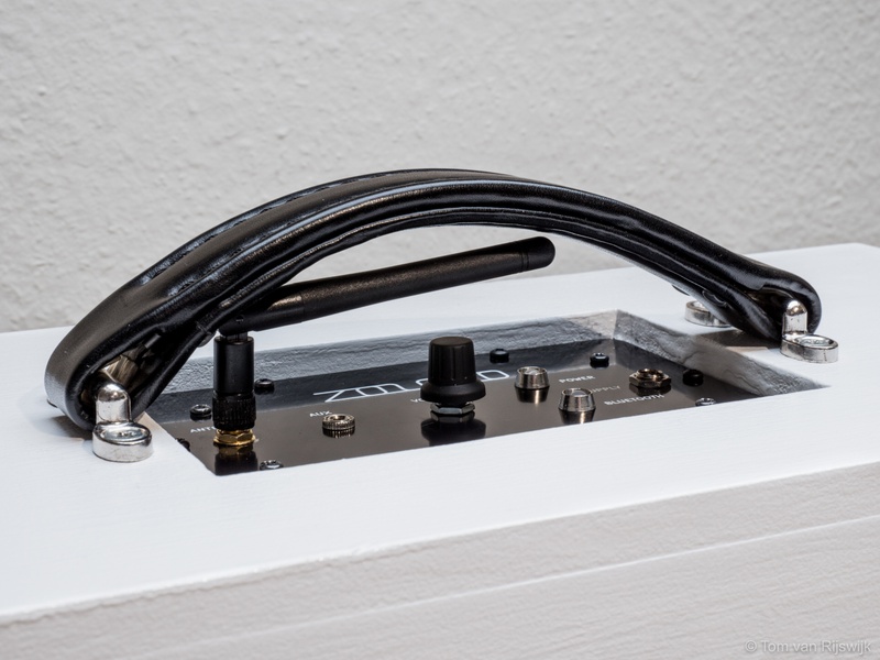

Ik ben wel benieuwd hoe het Bluetooth bereik is als zo'n BTbordje in het metalen kistje zit. Zou er een manier zijn om het bereik te vergroten met een externe antenne ofzo?
Een externe antenne gaat wel helpen ja, ook in een houten kist helpt dat al.

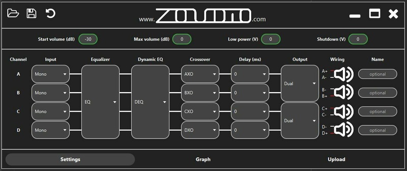

lutkeveld schreef op maandag 6 januari 2020 @ 15:09:
Het is zo ver, mijn all-in-one versterker is beschikbaar voor pre-order.
Bestellingen worden eind februari in volgorde van betaling verstuurd.
ZOUDIO AIO4CH: 4-kanaals versterker met DSP en Bluetooth
Features:
-4x45W klasse D versterker (ook in te stellen als 2.1 of 2.0)
-Bluetooth V4.2 APT-X met True Wireless Stereo
-Instelbare DSP
-Makkelijk te gebruiken Windows configuratie tool
-Klein formaat en hoge efficiëntie
Screenshot configuratietool:
Zoals te zien zijn er veel instellingen die makkelijk aangepast kunnen worden, zoals:
-Start en maximaal volume
-Accuprotectie voltages
-Input (links/rechts/mono) en output (4.0/2.1/2.0) configuratie
-13 algemene filters (equalizers) en 5 filters per kanaal (crossovers)
-2 equalizers die ingeschakeld kunnen worden met een knop (e.g. indoor/outdoor, bass-boost)
-Volume afhankelijke equalizer
-Vertraging per kanaal
Productpagina (details, downloads, bestellen): klik hier

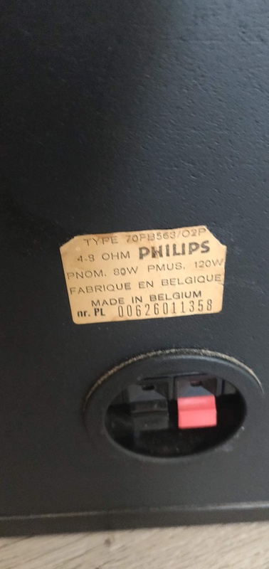

Hallo allemaal,
Mijn naam is Sander, ik ben nieuw op dit forum en in de kistradio bouw wereld, maar het lijkt me erg interresant om er een keer een te bouwen. ik heb 2 oude speakers thuis staan die ik hiervoor wouw gaan gebruiken het zijn Philips 70fb563. Afbeeldingslocatie: https://tweakers.net/i/WX-Du9XY17sRNuu3LJvPsarah-0=/800x/filters:strip_icc():strip_exif()/f/image/8T37loomFFsrCFZic2lEVYks.jpg?f=fotoalbum_large
Afbeeldingslocatie: https://tweakers.net/i/UTJwFgHCTok19tIufjIGcpWBYII=/x800/filters:strip_icc():strip_exif()/f/image/fNLrSP3pbHE7kM8QcTbwgaP5.jpg?f=fotoalbum_large
Om te beginnen met bouwen dacht ik eerst een speaker te bouwen zonder accu's maar gewoon via een 24v voeding, met een bluetooth versterker bordje deze had ik in gedachten :
https://www.amazon.nl/gp/...?smid=AS8JK4HNTE2NO&psc=1
Dit wil ik het liefst gewoon in de kist bouwen die er nu al omheen zit aangezien ik gelezen heb dat bij Hifi speakes het volume van de kist een groot verschil maakt voor de kwalitiet van het geluid.
Ik zit alleen met een paar dingen waar ik nog niet helemaal uit kom.
aangezien ik 3 speakers heb en de meesten maximaal 2 uitgangen kom ik er een te kort neem ik aan toch? is hier een makkelijke oplossing voor of heb ik gewoon de verkeerde bordjes gezocht.
ik heb wel aan de achter kant van mijn kast een conector zitten die normaal op de versterker aangesloten zijn. Kan ik deze + en - draden dan gebruiken om in een poort te stoppen zodat alle speakers het doen?
Wat denken jullie van het idee om de kist te gebruiken die er al om heen zit? Of ander ingevingen en tips zijn natuurlijk altijd welkom.
Groeten,
Sander K
  • Ben-i
  • Laatst online: 22-11 14:01
Als je maar 1 luidspreker wilt gebruiken (met 3 drivers laag, midden en hoog) kan je een mono versterker kopen of je moet je stereoversterker naar mono maken. (staat misschien wel in de openings post en anders ff Googlen)
Die sluit je aan op de 2 terminals L+R en klaar.
In jou luidspreker zit een filter/crossover die het signaal opsplitst naar de 3 drivers dus daar hoef je niets aan te doen.
[ Voor 3% gewijzigd door Ben-i op 29-03-2021 13:08 ]
  • Michel5128
  • Laatst online: 15-11 20:37
Inderdaad gewoon de originele aansluiting van de speaker gebruiken. Zoals Ben-i al zegt zit er een crossover filter in de speaker die de verschillende toonhoogten verdeeld over de drivers. De versterker die je aandraagt is prima hiervoor geschikt.
Overigens raad ik je af de speaker op de foto te gebruiken. Zo te zien is de driver voor de bastonen rondom afgescheurd door ouderdom. Dit geeft een erg belabberd geluid. Normaal zou ik aanraden even bij de kringloopwinkel langs te gaan voor een ander setje speakers, maarja dat kan nog even niet...

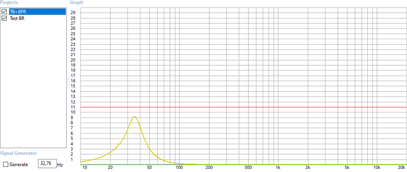

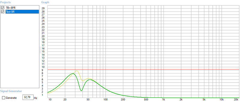

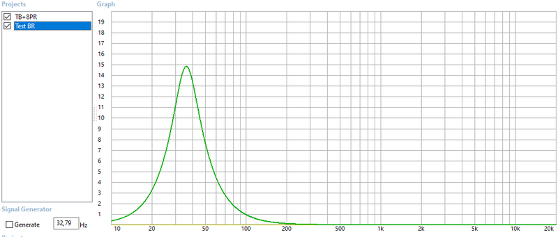

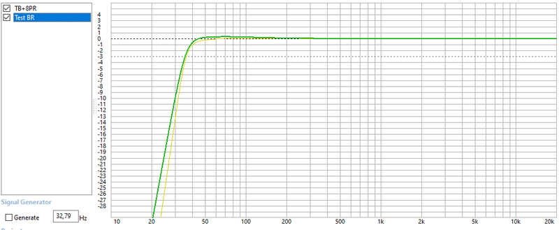

Hoi allemaal,
Ik probeer momenteel om WinISD onder de knie te krijgen om een variant te maken op de Isetta van Paul Carmody. Ik vraag mij af of iemand mijn resultaten wil bekijken en kan bevestigen of ik zo een goede simulatie heb of dat ik iets vergeten ben.
Ik simuleer in totaal 2 situaties:
- Tangband W5-1138SMF + Dayton Audio DS215-PR, met 40g toegevoegd gewicht (Dus passive radiator design)
- Tangband W5-1138SMF + Slot port (15cm x 2cm x 58cm)
Beide situaties hebben een netto inhoud van 10,75L (inhoud die drivers, componenten en evt poort innemen zijn er dus vanaf getrokken) en ik kom uit op het volgende resultaat (waarbij TB+8PR het passive radiator design is en Test BR het slot port design):
Frequentie respons:
Afbeeldingslocatie: https://tweakers.net/i/EiHd31vuvoppIySzmsa3-oAdLgQ=/800x/filters:strip_exif()/f/image/oVHAyAZMn71x7QvLE6dsPZAH.png?f=fotoalbum_large
Cone excursion @50Watt:
Afbeeldingslocatie: https://tweakers.net/i/JRzl0tsNbM3I-F7LCFSY62vVTZc=/800x/filters:strip_exif()/f/image/Gm6qLelHw34Wt99r03Jxy04q.png?f=fotoalbum_large
PR excursion @50Watt:
Afbeeldingslocatie: https://tweakers.net/i/02OpoWzUWI1RUj1bGNuaSqeSwHs=/800x/filters:strip_exif()/f/image/tuMu1cCZj0u5MtdLlBNsdLEn.png?f=fotoalbum_large
Port velocity @50Watt:
Afbeeldingslocatie: https://tweakers.net/i/-VJxBMCe1ZUxc4QzobBSM7p9u_g=/800x/filters:strip_exif()/f/image/xI9Z2N4DxjpCHVARxxdrPwE1.png?f=fotoalbum_large
Als ik dit zo bekijk, dan lijkt het alsof ik twee ontwerpen heb die identiek resultaat geven, zonder dat er teveel excursie is bij de woofer/PR en zonder port chuffing(want port velocity < 17m/s, ergens gelezen dat dat ongeveer het moment is dat je chuffing gaat horen). Ik heb ook op beide ontwerpen een high-pass gezet vanaf 30Hz zodat de woofer niet lager dan dat speelt.
Kan iemand bevestigen dat ik het zo goed aanpak?
  • TBTL
Of poortruis een probleem is, kan je bepalen met dit programmaatje: https://www.subwoofer-builder.com/flare-it.htm
Ik denk dat je de simulaties zo goed aanpakt. Een stap terug is om te kijken wat je doel is. Op basis van de schermafdruk die je toont, lijkt erop dat je nu een zo vlak mogelijke frequentierespons wilt en zo diep mogelijk wilt komen. Voor een kistradio zou ik een andere woofer kiezen, als je hem ook buiten wilt gebruiken. De W5-1138 gaat diep in een klein kastje, maar is erg inefficiënt. Om in de open lucht bas te houden, moet de luidspreker gewoon veel harder gaan. Je komt daar het makkelijkst door diepgang op te offeren. Dat is waarom de Boominator en Soundboks niet dieper gaan dan 80 en 66 Hz. Als je een factor 2 in diepgang opoffert, kan je de kistradio 2^3 = 8 keer zo efficiënt maken. Als je hem alleen binnen gebruikt, is deze woofer prima. Een woofer die in dezelfde kast harder gaat en minder kost is bijvoorbeeld de SB Acoustics SB16PFC25-4. In een basreflexkast van 10,75 L, afgestemd op 50 Hz, komt hij tot 60 Hz op -3 dB.

TBTL schreef op vrijdag 14 mei 2021 @ 11:37:
Ik denk dat je de simulaties zo goed aanpakt. Toevallig heb ik ook eens dezelfde woofer en PR gesimuleerd en wat me toen opviel, was dat de PR erg veel verliezen gaf. Bij gelijke grootte en afstemfrequentie ging de versie met PR een paar decibel minder hard bij de afstemfrequentie.
Een stap terug: voor een kistradio zou ik een andere woofer kiezen, als je hem ook buiten wilt gebruiken. De W5-1138 gaat diep in een klein kastje, maar is erg inefficiënt. Om in de open lucht bas te houden, moet de luidspreker gewoon veel harder gaan. Je komt daar het makkelijkst door diepgang op te offeren. Dat is waarom de Boominator en Soundboks niet dieper gaan dan 80 en 66 Hz. Als je een factor 2 in diepgang opoffert, kan je de kistradio 2^3 = 8 keer zo efficiënt maken. Als je hem alleen binnen gebruikt, is deze woofer prima. Een woofer die in dezelfde kast harder gaat en minder kost is bijvoorbeeld de SB Acoustics SB16PFC25-4. In een basreflexkast van 10,75 L, afgestemd op 50 Hz, komt hij tot 60 Hz op -3 dB.
Bedankt voor de informatie. Volgens winISD krijg ik ongeveer gelijke output voor beide situaties, dus ik weet niet hoe je op dat verlies in output gekomen was? Ik ben overigens wel van plan een DEQ te gebruiken zodat de woofer ook goed mee kan doen op wat hogere volumes.
  • TBTL
Ik heb me vergist, ik zie dat je de DS215 gebruikt. Ik had de SD215.
Met een dynamische equalizer kan je een woofer die hard gaat, maar niet diep, toch diep laten spelen op lage volumes. Andersom wil helaas niet.
[ Voor 51% gewijzigd door TBTL op 14-05-2021 11:54 ]
  • JTfoto
  • Laatst online: 22-11 09:20
JTfoto
Work hard
TBTL schreef op vrijdag 14 mei 2021 @ 11:53:
Ik dacht juist om bij hogere volumes de lagere frequenties eerder af te kappen, zodat de woofer niet over de x-max gaat.
  • TBTL
Dat kan ook. Bij een W5-1138 is dat gelukkig niet nodig.

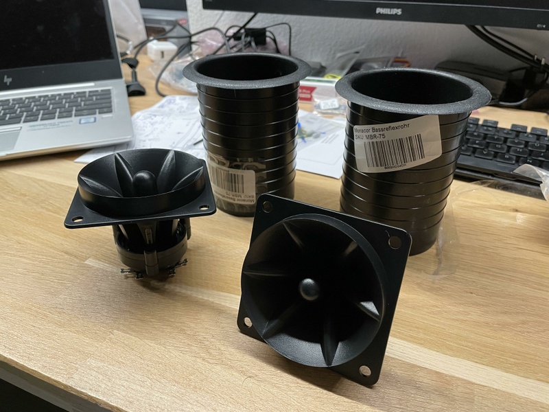

Onlangs 2 P Audio HP10W's op de kop getikt. Ik bestel nog twee Monacor MPT-001's om een Halfinator te bouwen.
Als filter lees ik dat een 47 Ohm metaalfilmweerstand geschikt is.
Ik neem een 8 Ah 20V accu van Parkside (LIDL webshop).
Nu mijn vraag: welke versterker is geschikt? Graag met de meest recente Bluetooth versie.
Ik zat in eerste instantie te denken aan zo iets:
https://www.tinytronics.n...-versterker-bluetooth-5.0
of zoiets:
https://www.soundimports.eu/nl/dayton-audio-kab-250a.html
(iets meer power, iets uitgebreider, en kan een pairing button voor bluetooth aansluiten)
Daarnaast: ik weet niet goed of ik een stereo of mono versterker moet pakken (gezien de enkele woofer/tweeter aan elke zijde). Ik lees in het diyaudio topic dat mensen een stereo versterker nemen en deze vervolgens 1 zijde op L en de andere zijde op R aansluiten. Is dit de beste oplossing icm bovenstaande versterkers of heeft er iemand een beter advies? :)

Beide versterkers hebben min of meer hetzelfde vermogen, dat wordt namelijk door de voedingsspanning bepaald. Op 20 V is dat 23 W voor elke 8 ohm luidspreker.
De 47 ohm weerstand moet minimaal 3 watt zijn. Een keramische draadgewonden weerstand is ook prima. Als je een paar tientjes meer wilt uitgeven, zou ik andere tweeters nemen. Piëzo tweeters klinken erg schel.
Echt stereo heb je niet met een draagbare luidspreker waar mensen omheen lopen, dus ik zou voor mono gaan als dat goedkoper is.

@Ben-i Bij Thodio gebruiken ze volgens mij een baspoort voor beide speakers, dat betekend dat beide in een ruimte zitten, dit is niet handig zacht gezegd.
Als je de gegevens van de door jou gebruikte speakers hebt wil ik wel een simulatie doen om te zien of een poort in jou kist kan werken.
-edit- ik heb al even gekeken maar kan de parameters niet vinden, dan wordt t meten of gokken :P
[ Voor 14% gewijzigd door douwe.nl op 14-01-2022 10:30 ]

Thanks @douwe.nl, ik heb ook even gezocht maar de JL-Audio C1-400x speakers die ik heb gebruikt zijn autospeakers en hebben dus ook geen bruikbare gegevens helaas.
Gokken/proberen met basstube durf ik niet hoor haha bang dat het alleen maar slechter wordt.
Ik vond deze foto van de binnenkant van een Thodio blijkbaar toch ook beide speakers in 1 ruimte Afbeeldingslocatie: https://cdn.shopify.com/s/files/1/0221/4370/products/best-bluetooth-speaker-2020-review-ammo-can-speakers-boombox-army-tactical-camping-50cal-tin-box-1_209e8b45-d233-4d9a-a12b-e18dacaba3a2_1080x1080.jpg?v=1579768581
  • JTfoto
JTfoto
Work hard
Ben-i schreef op vrijdag 14 januari 2022 @ 16:45:
Ik vond deze foto van de binnenkant van een Thodio blijkbaar toch ook beide speakers in 1 ruimte [Afbeelding]
Je zou altijd nog een houten behuizing kunnen maken met hetzelfde netto volume (dus met accu e.d. er vanaf getrokken), je huidige speakers daarin zetten en dan spelen met een basreflex pijp (1.5", lengte variëren). Echter gok ik dat je niet heel veel laag uit je speakers gaat krijgen, gezien ze ook door JL worden opgegeven als rond de 70Hz @ -3dB.
  • douwe.nl
  • Laatst online: 22-11 20:33
Zo bedoelde ik het idd :)

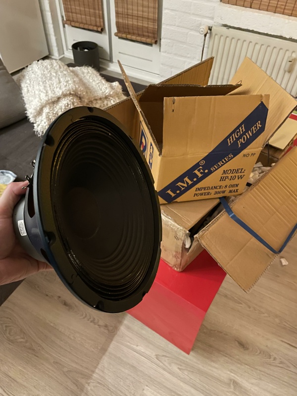

Inmiddels stromen de onderdelen binnen: 8)
Afbeeldingslocatie: https://tweakers.net/i/0CsI4OkBWdCnNMTJZm32-T_lFRI=/800x/filters:strip_icc():strip_exif()/f/image/T78iGWjFfwckOqWCs8GODQ7g.jpg?f=fotoalbum_large
Afbeeldingslocatie: https://tweakers.net/i/48idqxVhbcWxGJAUfK31oJK2GsU=/x800/filters:strip_icc():strip_exif()/f/image/4dKYvXStt3U1QhDyL4r3upPN.jpg?f=fotoalbum_large
Ik zie onder andere @lutkeveld de MPT-001's met acrylaatkit afwerken tegen resonantie (dank, je buildlogs zijn nog steeds zeer behulpzaam en een goede bron van informatie _/-\o_ ):
Afbeeldingslocatie: https://tweakers.net/i/z-v8yA-CU5RArifk076DqN6og7M=/800x/filters:strip_exif()/f/image/StjTPHI2ArvCqL5aeQFZFeag.png?f=fotoalbum_large
Is het de bedoeling dat ze helemaal gevuld worden, dus ook dit stukje/gaatje, hieronder gemarkeerd:
Afbeeldingslocatie: https://tweakers.net/i/72EURMwz0HGyuXeKkeQw7dGDQPc=/x800/filters:strip_icc():strip_exif()/f/image/wEbyyD2FqQEf7uVi9jPQnguG.jpg?f=fotoalbum_large
Of moet die kleine opening open blijven? :D
  • TBTL
Leuk hè, als er grote woofers en andere onderdelen binnenkomen. :)
Als je de achterkant eraf schroeft zie je hoe hij in elkaar zit. Bij de piëzo's die ik heb gezien zit het in het omcirkelde deel dicht. De ergste resonanties van een piëzo zitten overigens in het membraan en piëzo-element zelf. Ik denk niet dat resonanties van de plastic hoorn hoorbaar zijn.
[ Voor 27% gewijzigd door TBTL op 15-01-2022 15:31 ]

Heb volgens mij daar uberhaupt nog geen update over gegeven hier, maar er is dus een nieuwe versie van mijn versterker op de markt, de AIO438:
Afbeeldingslocatie: https://tweakers.net/i/mHS_4kctvn_WdRKcHJiVmNRY-I0=/800x/filters:strip_exif()/f/image/2KZtJUjUdxc8hFC15gqM731Z.png?f=fotoalbum_large
Met een bijhorende update van de configuratietool:
Afbeeldingslocatie: https://tweakers.net/i/twekGLT7TPMkkmcA-bmpbaK26Rk=/800x/filters:strip_icc():strip_exif()/f/image/OpIsTF3FkFt91KwZNE80OIYE.jpg?f=fotoalbum_large
In vergelijking met de vorige:
- Zelfde versterkerchip
- Nieuwe BT5.0 chipset
- USB-C poort ipv externe programmer.
Tot nu loopt de levering vrij soepel. Ben nog actief bezig met het uitrollen van software updates (voor o.a. USB audio streaming) en documentatie. Zeker een mooie versterker voor een kist/kratradio :)
druk en typefouten voorbehouden
  • barrymossel
  • Laatst online: 16:06
lutkeveld schreef op woensdag 2 maart 2022 @ 14:02:
Kun je er wat meer over vertellen? Bijv.:
  • Kun je een accu inbouwen en dan spelen op zowel accu en/of lader/voeding?
  • Wat voor lipo accu's kun je hier op aansluiten? Heb je daar een voorbeeldje van?
  • Hoe sluit je een standaard 2.1 opstelling aan?
  • Etc.
Zit er na jaren niks mee gedaan te hebben, helemaal niet meer in zoals je merkt... :)
  • lutkeveld
  • Laatst online: 17-07 19:01
lutkeveld
1) Er is een plek om een lader aan te sluiten, maar dat is gewoon parallel aan de batterij input. Je kan dus muziek spelen terwijl je laadt, maar er is geen losse voedingsinput waar hij op terugschakelt zoals bij een accusafe.
2) Eigenlijk alles wat tussen de 5 en 24V zit. Komt dus neer op 2 tot 6S lipo accu's.
3) Output AB op 'dual' met input A = 'left' en input B = 'right'.
Kanaal CD op 'single' met de inputmixer op 'mono'.
En daarna kan je natuurlijk de DSP aanpassen met een highpass en andere filtering op je speakers, en een lowpass op je subwoofer.
De filters zijn in real-time aan te passen, dus je kan direct het verschil horen. De versterker is makkelijk aan te sluiten via USB en de configuratietool is vrij intuïtief in gebruik.
De bron kan via bluetooth of bedraad worden aangesloten en ben nog bezig met het verwerken van USB audio streaming in de bluetooth firmware.
