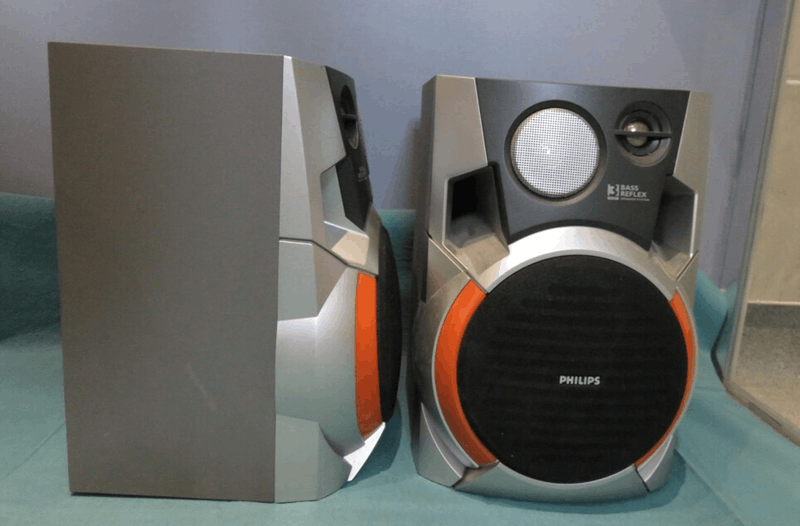

Ik heb ook nog deze speakers liggen die ik kan gebruiken:
Afbeeldingslocatie: https://tweakers.net/i/spIaAql1GdaAIjT4iq7HAF5cBZs=/800x/filters:strip_exif()/f/image/5PWcpGkiTtYCFSsMaavZ26Xn.png?f=fotoalbum_large
Deze klinken erg goed, ik vraag me alleen af of wanneer ik deze speakers in een kleinere behuizing zet, ze nog altijd goed gaan klinken...
Nadeel is ook dat deze bijna volledig vastgelijmd zitten.

jasonstetam schreef op maandag 11 juli 2022 @ 19:51:
Damn, brings back memories. Er is een hele hausse geweest van dit soort boekenplank luidsprekers eind jaren 90 begin 2000’s.. sony, Philips, technics ze deden allemaal mee. Beetje ‘transformer’ achtige look. Leuk!
Dat vergelijk is alleen niet helemaal eerlijk, dit ziet eruit als 3-weg en gescheiden door iets van een filter, die kun je niet zomaar vergelijken met een setje 13cm speakers, zeker niet als ze nog niet in een behuizing zitten.
Ik zou eerst die 13cm speakers eens monteren en testen, als het geluid dan nog tegenvalt kun je altijd een andere oplossing bekijken.
Een middenblok maken met de hoogte en diepte van de luidsprekers, daar de versterker, accu en andere zaken in doen, aan elkaar bevestigen (lijmen?), handvat erboven op en je heb een ghettoblaster versie 2022.

Videopac schreef op maandag 11 juli 2022 @ 20:05:
Ja dat zou zeker lukken, maar dat is niet het resultaat wat ik voor ogen had, het zou wat te groot/zwaar/lomp zijn...

Pixeltje schreef op maandag 11 juli 2022 @ 19:59:
Ja dit zijn 3-weg speakers, ik kan de grote speaker losmaken, daar zit een condensator tussen maar verder niets (ik kan het niet volledig zien, de draadjes zijn te kort). De middelste speaker zit van binnen uit vastgevezen, de tweeter zit vastgelijmd. Deze speakers staan al jaren stof te vergaren op zolder, dus het zou wel tof zijn om ze te hergebruiken. Zeker als ze uiteindelijk beter zullen klinken als de Pioneer autospeakers. De Pioneer boxen kan ik nog terugsturen.
Een andere optie is om de pioneer boxen te gebruiken samen met één grote subwoofer(?) van de stereoboxen.

Als die Philips luidsprekers goed klinken houd ze dan heel en gebruik ze voor een ander project. Zeker als ze gelijmd zitten met allerlei plastic meuk.

Ik heb eens bij de philips boxen, de grootste speaker er uit genomen en er een pioneer speaker in gezet (ze waren dezelfde grootte). Dan heb ik een Philips speaker op het linker kanaal gezet en de Pioneer speaker op het rechter en afgewisseld om te vergelijken. Conclusie: de Pioneer speakers klinken inderdaad erg goed, zelfs helderder dan de philipsen. Maar in de lage tonen is de Philips dan weer beter, daar klinken klanken die volledig ontbreken bij de Pioneer.
Ik zou nu graag de Pioneer speakers gebruiken in combinatie met de grootste speakers van Philips voor de bassen. Ik denk dat 1 Philips speaker voor aanvullende bassen voldoende is, maar dan zou ik de versterker in mono moeten zetten (en dat is me nog niet volledig duidelijk hoe dat exact moet). Alternatief is om beide Philips speakers te gebruiken, maar dan wordt het misschien wat te groot/zwaar...

Deze oude Erres weer eens een upgrade gegeven met nieuwe voeding 24V 9A en class D versterker.
YouTube: De radio die in Sauna Centrum in Haarlem dienst deed nu een upgrade ...
Hier het printje. Speakers zijn uit Sony home cinema ding gratis gekregen. Sub 10" met bass reflex mept lekker mee.
