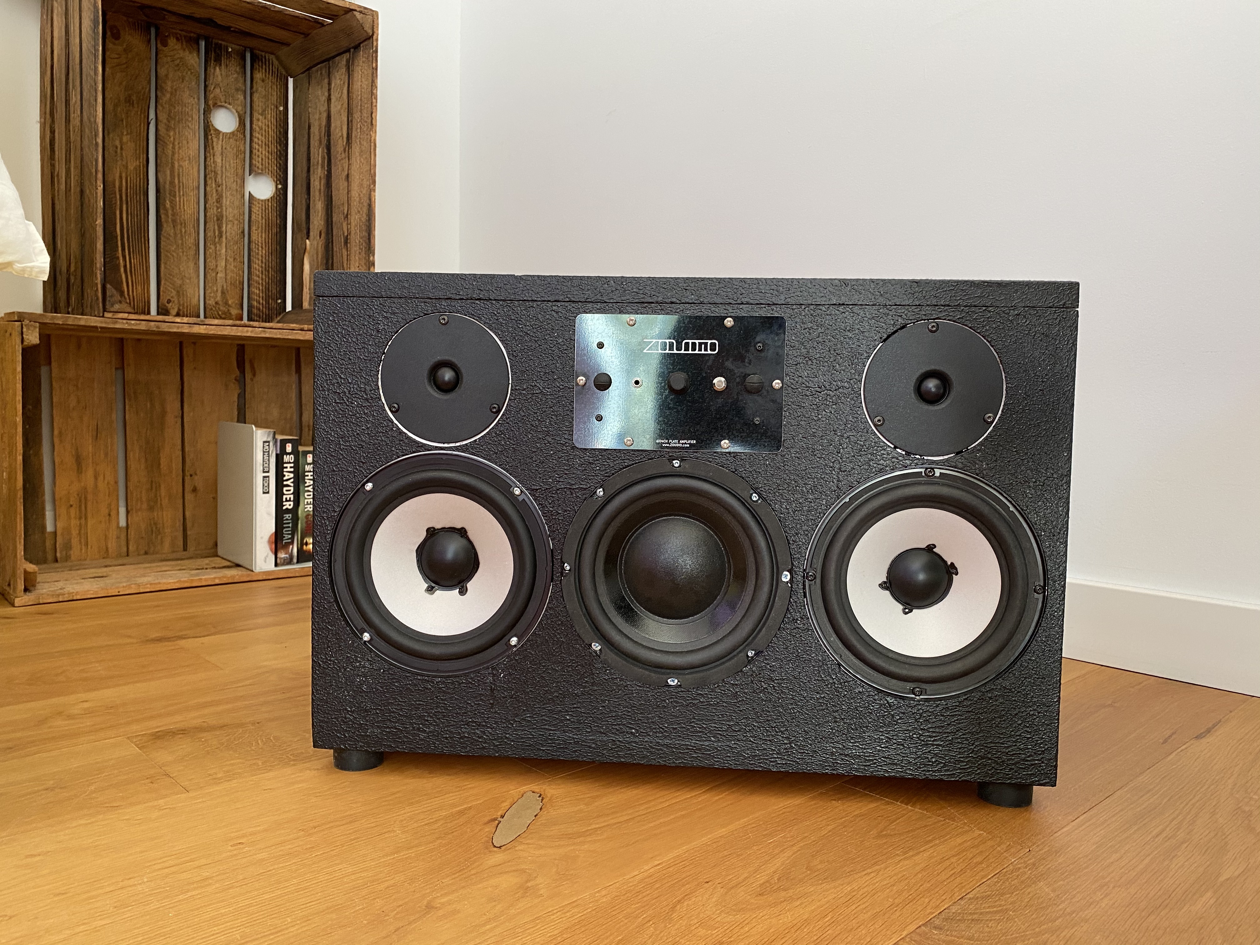

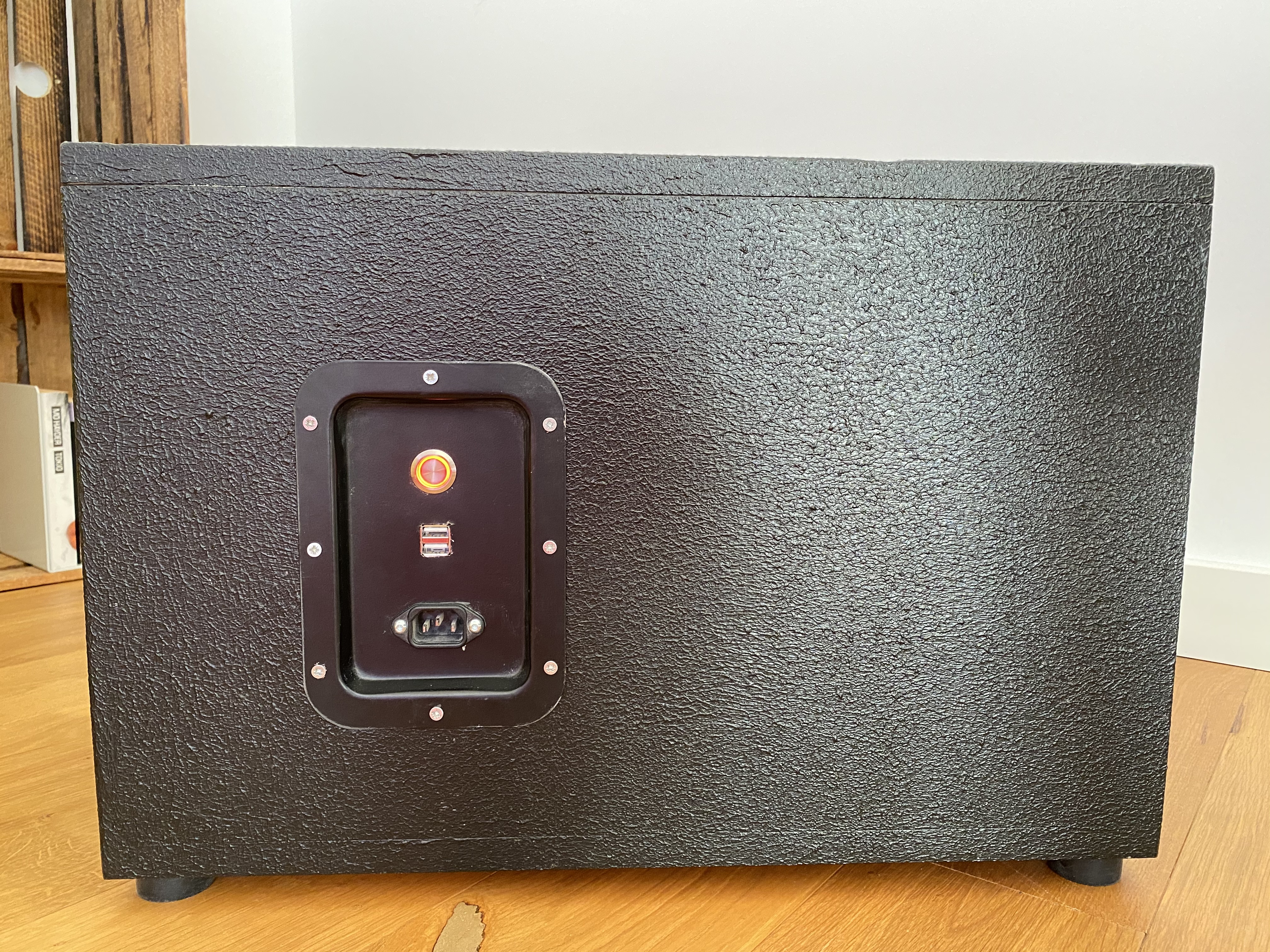

Woo-woohoo!
Afbeeldingslocatie: https://tweakers.net/i/S1rhzJkpRotXBCuU5H-31UbuGK8=/800x/filters:strip_icc():strip_exif()/f/image/FyNrFVjy8bdn4XlQhTX8kE90.jpg?f=fotoalbum_large
Afbeeldingslocatie: https://tweakers.net/i/Uz2xO0jIYOUp4se3JWeFPZbxmBM=/800x/filters:strip_icc():strip_exif()/f/image/FFUCq1ltIute82EhPAl4hbXd.jpg?f=fotoalbum_large
Klaar voor nu. Even wachten tot @lutkeveld weer bij zijn voorraad kan en dan de juiste amp inbouwen. Klinkt goed nu, nog wat afwerken aan de voorkant maar als huiskantoorradio is het goed zo.
Also update na een dagje draaien, de accu’s houden het mooi lang uit en het idee om een usb poort voor telefoonladen in te bouwen was een goede. De sub lijkt wat losser te komen nu, is ook eel te verwachten want die is nieuw dus zal even ingespeeld moeten worden (lees ik op internet ;) ).
Opgebouwd uit het volgende;
  • Tweeters; BNS uit een BNS ex-35
  • midwoofer; BNS uit een BNS ex-35
  • Filter tweeweg ook uit een BNS ex-35
  • Woofer; Dayton audio DCS165-4 (4 ohm single coil) --> word tnog vervangen voor een Tang Band W6-1139SIF
  • Versterker; ZOUDIO AIO4CH
  • Accu; 2x Lidl 20V 4Ah li-ion inclusief laadcircuit
  • 5V supply tbv USB; DC-DC Verstelbare Step-down Buck Converter
Links/rechts kanalen hebben hun eigen compartiment, luchtdicht. De originele behuizing van de BNS hebben we reflexpoortjes aan de voorkant maar omdat ze nu veel minder laag te verwerken krijgen dacht ik dat die niet nodig zouden zijn. Mocht het tegenvallen kan ik ze altijd nog boren want er is ruimte voor gereserveerd.
De twee accu's zijn parallel aan elkaar geknoopt zodat de spanning niet boven 20V uit komt. Om te voorkomen dat ze elkaar gaan laden wonen er een aantal diodes in de kabels.
Met MDF werken hoeft niet meer van mij, het is veel te zacht en de rampamoeren die ik gebruikt heb om de speakers vast te zetten draaien gewoon los als je er een boutje indraait. Vandaar ook dat één van de midwoofers scheef zit - ik moest nieuwe gaten gebruiken. De andere draai ik ook nog bij maar eerst even bedenken of ik de MDF kist wil houden of toch naar een ander hout overstap.
[ Voor 83% gewijzigd door Pixeltje op 06-04-2020 07:07 ]

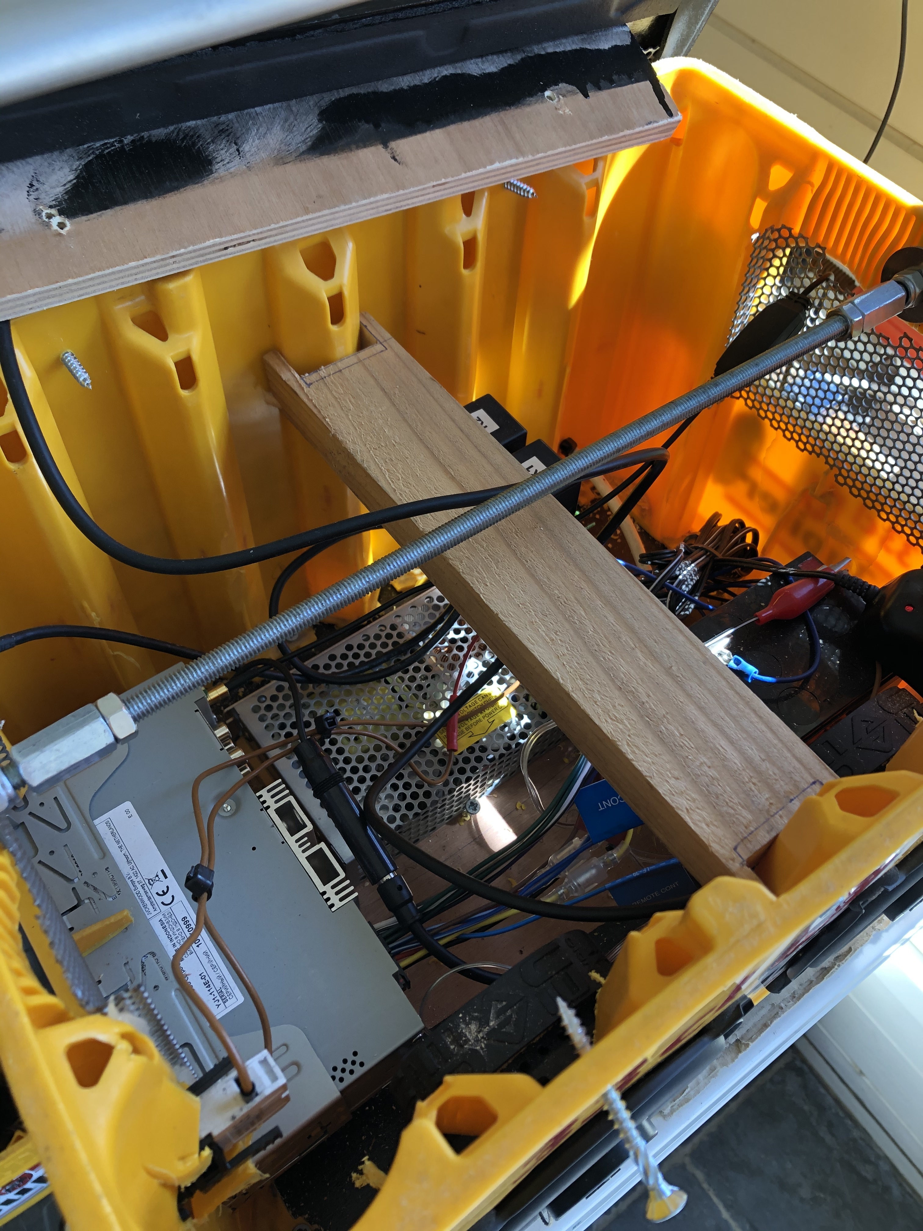

Beste,
Ik heb een tijd terug ook een kratradio in mekaar gestoken en ik vind em best wel goed gelukt.
Ik heb alleen enkele irritante probleempjes.
Het grootste probleem is dat ik bij een wat hoger volume last heb van trillingen op het krat wat een irritant geluid met zich meebrengt.
Ik heb het krat al wat verstevigd met een houten balkje en een draadstang zoals je kan zien op de foto en het is een beetje beter maar er is nog steeds wat vibratie hoorbaar.
Iemand die hier iets op weet?
En mijn 2e vraag is hoe ik de bas wat beter kan krijgen. Opzich produceren de speakers wel wat bassen maar ik vroeg me af of de openingen aan de zijkanten die ik met een perfo plaatje heb afgewerkt niet te groot zijn waadoor ik veel basgeluid verlies? Ik moet natuurlijk ook wel opletten dat de voeding die erin zit zijn warmte ook nog wat wegkrijgt.
Iemand hier ervaringen mee?
Alvast bedankt!

Probeer eerst te achterhalen wat de oorzaak van de trilling is. Dan kan je die isoleren met rubber (bijvoorbeeld foam tochtstrip als het de deksel is of, on the cheap, Grolsch beugelrubber als het het handvat is).
Het vorm van het gat kan invloed hebben op de frequenties die naar buiten komen en de uiteindelijke klank (heeft met faseverschuiving te maken), maar ook of de speakers gebouwd zijn voor vrije lucht of tegendruk.
Zelf doe ik de vulling van hoofdkussens in zelfbouwspeakers om de resonantie intern te dempen (moet dan wel veilig / geïsoleerd van de apparatuur natuurlijk, door compartimentering - let dan wel weer op liters / afmeting van ruimte die overblijft).
Daarnaast kunnen twee stereo speakers in 1 ruimte met x afstand tot elkaar ook mogelijke faseproblemen veroorzaken. En 13 cm speakers hebben natuurlijk ook niet de bottom end van een echte sub. Dus ik weet niet hoeveel laag je mist…?
Oh, lage frequenties kosten meer vermogen dus als er iets op lage frequenties meetrilt is dat ook vermogensverlies in het audiospectrum. Dus als er iets niet rigide genoeg is zal dat ook tot een verminderde opbrengst (sublaag t/m mid) opleveren. Maar je hebt al dwarsverbindingen gemaakt zag ik.
Probeer eens met de onderkant van je vuist tegen het krat te slaan en van dichtbij te luisteren of je hoort waar de trillingen/ratels vandaan komen en of je lage frequenties hoort (oscillatie van het krat zelf bijvoorbeeld; als dat er nog is wordt die frequentie dus geabsorbeerd en zal de speaker deze niet tot gehoren brengen).

Ik kan niet direct vinden welk onderdeel er nu echt trilt. Het lijkt mij gewoon het krat zelf te zijn.
Ik heb wat van dat noppenschuim besteld.
Als ik nu begin met de binnenkant gewoon te isoleren zal dit een verbetering opleveren?
Het deksel had ik rondom al afgeplakt met soort van tocht band
Compartimenten maken is niet makkelijk aangezien de radio redelijk centraal in het krat zit
  • Michel5128
  • Laatst online: 30-10 22:02
Ik zou beginnen met een houten binnenkistje te maken van 15mm multiplex of iets dergelijks, daar wordt zowel het geluid als trillingen beter van. Daarna heeft het pas zin om isolatie te gebruiken of baspoorten te maken e.d.
Dat gaas kun je denk ik ook wel achterwege laten, zo snel zal dat niet oververhit raken. De radio zit normaal gesproken ook in een dashboard gebouwd terwijl het 30 graden kan zijn buiten. Als je het kistje binnen de ribben van het krat maakt dat heb je ook nog ruimte om de handvatten te gebruiken.

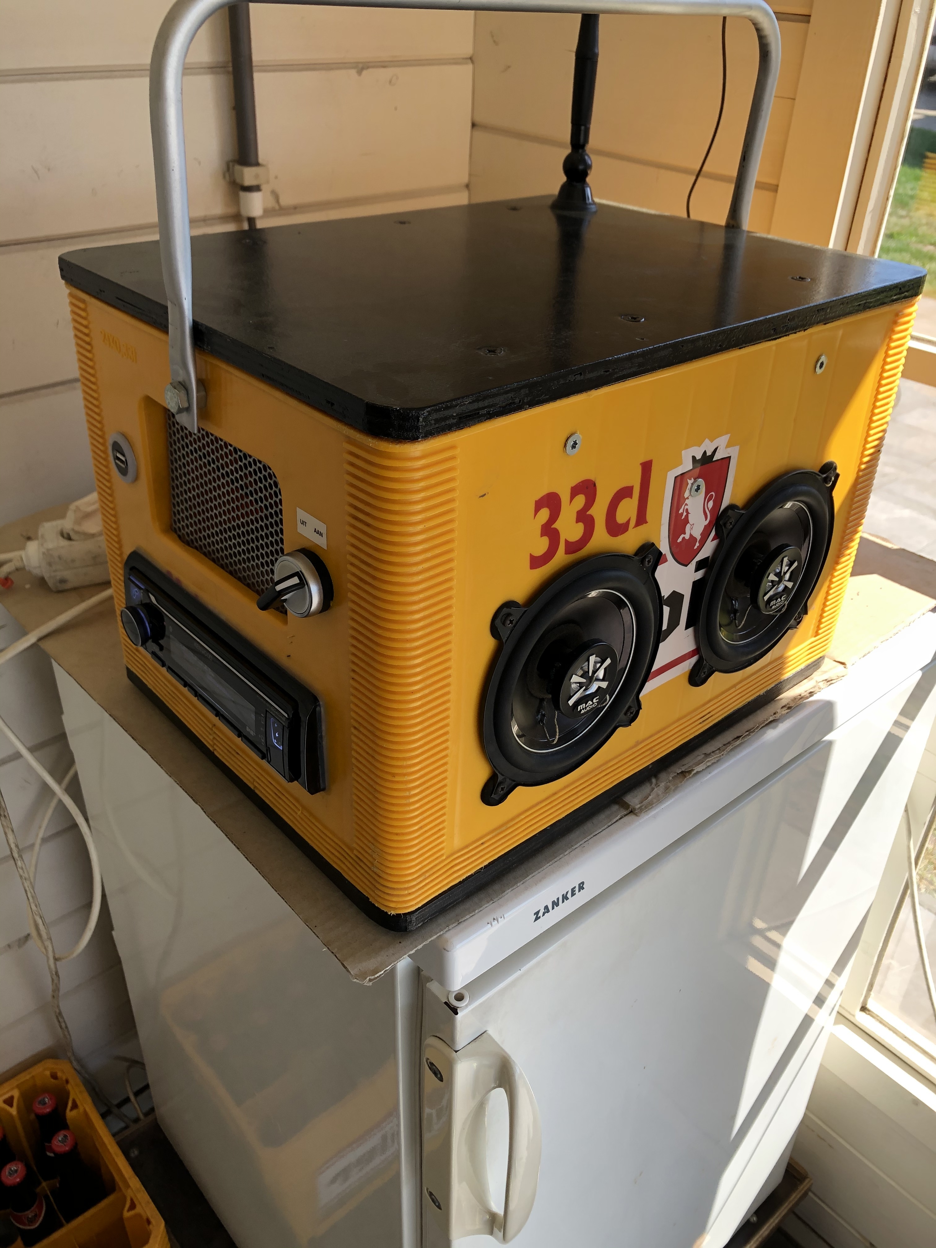

Een half jaar later maar m'n kistje is nu bijna af.
Afbeeldingslocatie: https://tweakers.net/i/sKlR5hfja16ZB1Q67OtjHDMk-6E=/100x75/filters:strip_icc():strip_exif()/f/image/QG5nN3NzXgF2BkaeoVILSCJ5.jpg?f=fotoalbum_smallAfbeeldingslocatie: https://tweakers.net/i/XDJnwu8i-k2_2uY662eajFfyuBM=/100x75/filters:strip_icc():strip_exif()/f/image/Ny6Ptx1GIGRMNUhah1lq1PA8.jpg?f=fotoalbum_smallAfbeeldingslocatie: https://tweakers.net/i/H0qB0fzNus3xr8uuTOotwy8c1Tw=/100x75/filters:strip_icc():strip_exif()/f/image/oO9yoZ8bQr7fXOJDnVQRftQ8.jpg?f=fotoalbum_small
Afbeeldingslocatie: https://tweakers.net/i/zK5ReuArYhIbksF5KE9cCvm7kgI=/100x75/filters:strip_icc():strip_exif()/f/image/57UCYfBNyRokNgFWJpc8tV34.jpg?f=fotoalbum_small
De buitenkant is mooi strak maar de binnenkant is een puinhoop. Alles zit houtje-touwtje aan elkaar geknoopt zonder echt te denken over een handige layout van de bedrading. Aan de linkerkant zitten usb-poorten zodat er eventueel iets opgeladen kan worden. Op de voorkant zit de aan/uit-schakelaar en een indicatielampje. Bovenop de knoppen om de muziek mee te bedienen en aan de zijkant dan nog een volumeknop en een DC-poort om de accu op te laden of om eventueel zonder accu te kunnen spelen.
Gebruikte onderdelen:
• TA2024 versterker.
• Willekeurig Bluetooth bordje met de draadjes er al aan zodat het makkelijker solderen is.
• 12V 10.000 mAh accupack.
• Goedkope 12V auto-oplader
• De goedkoopste Pioneer autospeakers.
• Heel veel spul van AliExpress om het allemaal aan te sluiten.

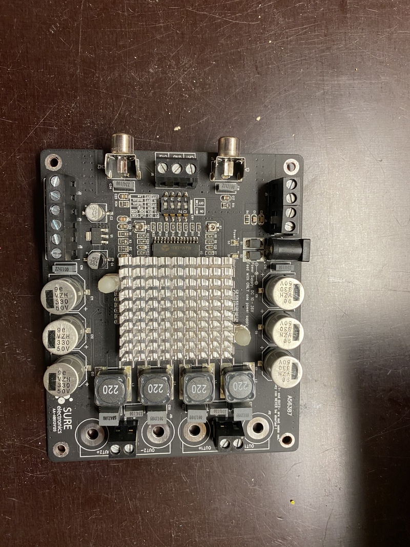

Hallo,
Ik heb een leuke (doch wat oude) sure electronics ta2050 (2x100W passief gekoeld). Die deed het tot gisteren maar nu krijg ik het vrolijke groene ledje niet meer als ik spanning op de terminals zet.
Iemand hier die weet wat er mis kan zijn? Ik zou deze graag wel weer tot leven wekken voor in mijn garage, het is zo stil nu :+
Afbeeldingslocatie: https://tweakers.net/i/qQz_2i0U7hW941XJ-c2wZcIlGPU=/800x/filters:strip_icc():strip_exif()/f/image/JL6LBAOoJTfXTHwk77PUnu17.jpg?f=fotoalbum_large
Afbeeldingslocatie: https://tweakers.net/i/ohQ7t9t6XeI2jGNzqms00gEKeq0=/800x/filters:strip_icc():strip_exif()/f/image/zrB4uOj7jwAqvfb5LEs6fl9a.jpg?f=fotoalbum_large
Afbeeldingslocatie: https://tweakers.net/i/QLJRbUpfkhbMkAW0Zedkym0YEnk=/800x/filters:strip_icc():strip_exif()/f/image/DOObPH9zWX0Hl6IVEJVaHEK0.jpg?f=fotoalbum_large
  • DuDePrOdUcTiOnS
  • Laatst online: 11-03 10:13
@Pixeltje Alleereerst zou ik even meten of je voeding daadwerkelijk nog spanning geeft. Als dat het geval is zou ik de diodes die vlak naast de powerconnector zitten eens doormeten. Als die diodes goed zijn, stap voor stap meten of overal waar spanning hoort te staan ook daadwerkelijk spanning is. Oh ja, voor stap 1, meten van de voeding; zorg dat je dit zowel losgekoppeld als aangesloten doet, dat kan ook al een hoop info geven. :)

DuDePrOdUcTiOnS schreef op woensdag 29 april 2020 @ 21:22:
De diodes heb ik nog niet gemeten inderdaad, dat kan ik wel even doen. Je doelt dan op de twee die achter de plug zitten? Ik gebruik eigenlijk altijd de terminals die ernaast zitten voor voeding, maar ik gok dat die stroom langs dezelfde diodes gaat? De voeding (en) werken prima. Ik heb er bewust meerdere geprobeerd om die uit te sluiten.
Die diodes vervangen is niet heel makkelijk vrees ik omdat ze zo klein zijn (en niet through-hole).
[ Voor 9% gewijzigd door Pixeltje op 30-04-2020 07:10 ]
  • DuDePrOdUcTiOnS
@Pixeltje Ik vermoed inderdaad dat de stroom van beide connectoren door de diodes gaat. Als je altijd alleen die terminals hebt gebruikt zou je misschien ook kunnen proberen om een voeding op die andere connector aan te sluiten. Als die nog nooit gebruikt is zal die diode waarschijnlijk nog goed zijn.
Ik gok dat de diode wordt gebruikt als ompoolbeveiliging, als je zeker weet dat je de voeding altijd goed aansluit (plus op plus enz) dan zou je (als vervangen niet lukt) deze gewoon kunnen overbruggen door er een draadje of een pootje van een weerstand oid overheen te solderen. Ik zou wel gaan meten en/of spoortjes volgen om zeker te zijn dat dat de functie van de diodes is.

Woensdag gaat de nieuwste revisie van de software tool online:
Afbeeldingslocatie: https://tweakers.net/i/_4E4Er7ETjHMOAYH8jzhUrDk_-o=/800x/filters:strip_icc():strip_exif()/f/image/571nSwdyzmxESjvYFeBxuoB1.jpg?f=fotoalbum_large
Met heel wat verbeterpunten achter de schermen, maar de grootste verbetering zijn de frequentie grafieken zodat het duidelijk is wat de ingestelde filters precies doen. Ook worden alle inputvelden direct gecheckt op validiteit (rode rand = fout).
@JTfoto Ik heb nog een paar Sure BCPB3 bordjes op voorraad liggen. Daar kan je makkelijk een 5S 18650 pack mee bouwen, perfect voor de versterker. Als je per bank betaald en 24.95 extra overmaakt kan ik er wel eentje meeleveren incl kabel voor naar de versterker.

Hulp gezocht! Ik heb mijn kratradio gebouwd omstreeks "Deel 8" van dit topic. Nu wil ik het ding nieuw leven inblazen, maar zodra ik via m'n telefoon wil afspelen via een aux - tulp kabel knalt alles eruit. Dit komt denk ik door m'n "kratsafe", maar ik heb geen idee wat er nu eigenlijk mis is.
Ik heb wat foto's van m'n schema. Het heeft altijd gewerkt, maar het is dus zo'n 10 jaar geleden dat ik dit heb gemaakt en ik weet niet zo goed meer hoe 't ook alweer zit. Iemand een idee?
Foto 1 het schema.
Foto 2 is van de "hks"
Foto 3 De kabels van tulp aansluiting
Foto 4 De versterker (TA2024)
Afbeeldingslocatie: https://tweakers.net/i/RKkWoBcn_jhlHUxAE0FFx1Xr1Qg=/232x232/filters:strip_icc():strip_exif()/f/image/MO5T8AuGU54fA15u6VKDMIvU.jpg?f=fotoalbum_tileAfbeeldingslocatie: https://tweakers.net/i/n8jC-bDhml4-NUixD4ZeOz5TwFM=/232x232/filters:strip_icc():strip_exif()/f/image/RkqE94ZFgVyBjNwauSAFNYAr.jpg?f=fotoalbum_tileAfbeeldingslocatie: https://tweakers.net/i/hCKOonnMDkHB9enbhFNF_wR_CmE=/232x232/filters:strip_icc():strip_exif()/f/image/n72tJN6QJ7J36haCqxfF9Gvj.jpg?f=fotoalbum_tile
Afbeeldingslocatie: https://tweakers.net/i/ubaG4skZA_FoNh4C_Q8HKUxvBP4=/232x232/filters:strip_icc():strip_exif()/f/image/eflT58DcdCnabwHC8LSCKTcU.jpg?f=fotoalbum_tile
Kratradio: Raveland TRX 69 - 6X9" Speakers // TA2024 Versterker (Modded) // hKS // 12v Loodgelaccu // Loodacculader AL 600 // USB/SD Mp3 Player

Impulzer schreef op dinsdag 9 juni 2020 @ 18:22:
Foto 1 het schema.
Nostalgie! Maar wel geniaal en bij mij werkt het ook nog steeds op deze manier.
Waarschijnlijk is je accuniveau te laag (onder 12,6V schakelt de kratsafe uit). Of de accu is inmiddels overleden. Wat je is de gemeten accuspanning bij rust? En wat is de accuspanning wanneer de muziek uitvalt? Best kans dat de accu in belaste toestand gelijk onder de 10V schiet, er is dan een cel dood.
  • Impulzer
  • Laatst online: 17-08 13:40
Bedankt voor de reacties jongens! Ik heb nu een Potmeter board en 3.5 mm jack aansluiting erin gebouwd, ter vervanging van de tulp module en nu werkt het weer perfect.
Accu stond op 12,6 V, was een "nieuwe" via werk, dus niet meer een van al die jaren terug. Ik zal 'm aan de druppel lader hangen dadelijk, hopelijk kan die dan nog even mee.
Wat er nu precies fout zat durf ik echter niet te zeggen. Ben nu op zich gewoon blij dat 't werkt met die nieuwe aux aansluting.
Nog één vraagje, ik ben het vergeten... kan ik de accu laden als de complete krat "uit" staat?

Impulzer schreef op donderdag 11 juni 2020 @ 21:34:
Zo als ik naar dat schema kijk dan laad de accu alleen in de uit stand.
Afbeeldingslocatie: https://tweakers.net/i/57ERHwX_OZhLGW0ZE-n7ygWc_q4=/full-fit-in/4000x4000/filters:no_upscale():fill(white):strip_exif()/f/image/pcblyfFsu5AwCd5NU5B8Gomh.png?f=user_large
