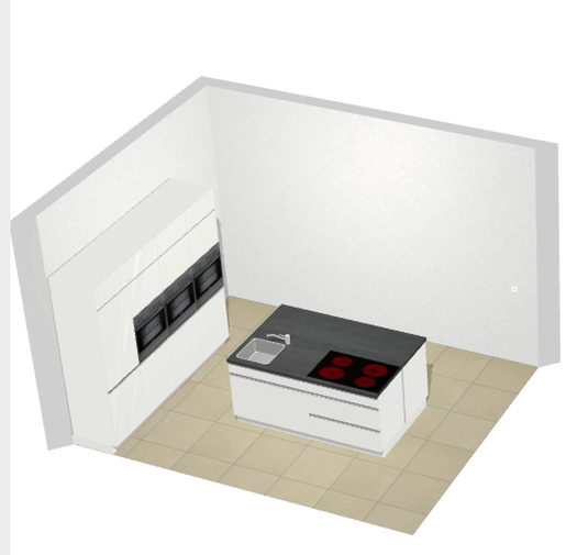

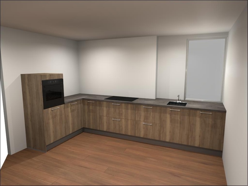

Hallo Tweakers, we zijn in België op zoek naar een keuken voor een nieuwbouw en hebben reeds veel nuttige informatie hier gevonden, waarvoor dank!
We twijfelen nog tussen Schmidt (Franse keten) en Mobalpa (onafhankelijke keukenwinkel die hoofdzakelijk dit Frans merk installeert). Beide keukens zijn heel gelijkaardig, met iets meer praktische zaken bij Schmidt zoals een extra diepe lade in het eiland, aan een lagere prijs. Zij doen de kasten in laminaat, bij Mobalpa is het Fenix laminaat. Het werkblad is in beide gevallen een quartz composiet.
Heeft iemand van jullie ervaringen met één van beide merken, of algemene feedback op het ontwerp en offerte? Die in bijlage is Schmidt aan 27,5K, Mobalpa zit op 29,9K.

@roseetgris Woon je in het grens gebied (ik wel)? Mijn ervaring is dat keukens in Belgie veel duurder zijn (in mijn geval steeds 10K+) dan in Nederland.
Heb je een meer specifieke offerte zodat we kunnen inzoomen op de prijs opbouw?

Helaas niet, we bouwen in de regio rond Durbuy.
Schmidt detail
Mobalpa detail
Alvast bedankt!

Is idd een beter ontwerp met een groter eiland (240m bij 110). Bij D zit voor groot deel geen muur, uitzicht/doorgang naar woonkamer. niet echt een eiland nu, maar past wel stuk beter zo volgens mij.

Hallo allemaal,
We zijn inmiddels weer een aantal stappen verder in het selectieproces van onze nieuwe keuken.
We zijn bij een aantal zaken langs geweest en ik ben benieuwd of jullie nog opmerkingen hebben op onderstaand ontwerp/prijs voor de onderstaande keuken. We hebben op dit moment een U keuken en waren bang dat we weer een zelfde opstelling zouden moeten gebruiken. Dit was het idee van de keukenontwerper en sluit ook aan bij onze wens om kijkend naar de eettafel te kunnen koken.
Op de vloer komt een gietvloer met een bepaalde toplaag die het geschikt maakt voor keukens, de afwerking is grof, dus niet een vloer als een biljartlaken.
Ben benieuwd naar jullie op/aanmerkingen op deze opstelling/prijs

Kan je dat passtuk bij de hoge kast niet beter verplaatsen naar de lage kant? Dan heb je tenminste wat extra ruimte op het werkblad en kijk je er niet de hele tijd tegen aan...
Dat is een goede , die neem ik mee.
  • Kapitein Merijn
  • Laatst online: 02-10 18:49
@Rostares
Het passtuk zou ik lekker links laten zitten. Het is wel fijn als je de deur van een koelkast iets verder open kan maken dan 90 graden. Daarnaast zijn er frontpasstukken getekend dus lelijk zijn ze zeker niet.
Persoonlijk vind ik de ruimte veel te klein voor een eiland. Uitgaande van een tafel van 90cm diep heb je maar 74 cm ruimte rondom de tafel. Zelfs met een bank tegen de muur is dat erg krap.
Een U opstelling zou veel beter passen in deze ruimte.

Dat is een goede. Op die manier snap ik inderdaad het passtuk aan die zijde.
We hebben wel alles met plakband afgetekend en verhuisdozen erin gezet om een idee te krijgen van de ruimte bij het plaatsen van het kookeiland en het lijkt voor ons wel goed te doen. Maar ik ga er nog eens even met de meetlat en dozen doorheen.
We hebben nu een U opstelling, en inderdaad die heeft wel de meest praktische loopruimte, alleen sluit niet echt aan met het idee van een leefkeuken waarbij we meer interactie willen met de eettafel. Maar inderdaad als het kruip/sluipdoor wordt schiet het ook niet op.
Dank voor je advies!

Post met het Vorige ontwerp
Afbeeldingslocatie: https://tweakers.net/i/Jk5KtK2TI0RpHwkpvAGJYRWca38=/800x/filters:strip_exif()/f/image/DGvm3O2Jjat48sbhTxca8Lau.png?f=fotoalbum_large
Afbeeldingslocatie: https://tweakers.net/i/DS5PPF_M3E3c9j8jzoV6hVBEjXk=/800x/filters:strip_icc():strip_exif()/f/image/3rR8EBy75dUoYhMQzqeXiCQa.jpg?f=fotoalbum_large
Ik ben nu hierop uitgekomen. Volgens de verkoper van Bemmel & Kroon konden de diepere bovenkasten niet aan een zwakke muur worden opgehangen, bovendien kunnen de gekozen grepen niet horizontaal op kastjes van <45cm breed worden geplaatst. Ik stelde daarom voor dit lage ontwerp te proberen en ik vind het er zo een stuk ruimtelijker uit zien.
Members only:
De reden dat ik het korte stuk niet doortrek tot de rand van de wand is dat dit mijn doorloop is en ik daar onbelemmerd doorheen wil kunnen kijken. Ik ben net af van een lelijke bar die de keukenruimte in tweeën deelde en ik wil graag de doorkijk open houden.
Apparatuur:
HSG836NC1 Bosch stoomoven
FSK63627P AEG Vaatwasser
Quooker Flex RVS met 7 liter Combi+ boiler
Bora Puxa kookplaat
De rest:
3,2cm DE 2390 Toplaminaat met waterkering
"Oud eiken provence" deurtjes
Lanesto Orta 047 spoelbak
Ik zie dat de grepen in de tekening niet overeen komen met wat ik gekozen heb, dat moeten zwart metalen extra brede grepen zijn. Bijna hetzelfde uiterlijk als de greep van de oven.

Joolee schreef op dinsdag 1 september 2020 @ 20:10:
Wat is een "zwakke" muur? Beschijf eens hoe deze is opgebouwd met welke materialen.

Even afgezien van de beschikbare ruimte. Hoe vindt je de voorgestelde prijs/kwaliteit verhouding. Is het zinvol om nog te gaan shoppen, of praten we dan over ruimte in de marge?
Een zwakke muur zou ik een tussenwand beschouwen. Een 7cm cellenbeton wand waar je nu 4 a 5 kasten wil gaan ophangen die zomaar zelf 10kg wegen en waar je 10-20kg per stuk aan spullen zal gaan huisvesten.
De verkoper ziet dan liever een buitenmuur gok ik.
  • _Arthur
  • Laatst online: 21:03
_Arthur
blub
GeeMoney schreef op woensdag 2 september 2020 @ 08:34:
Met het juiste bevestigingsmateriaal echt geen probleem.
Hier een voorbeeld voor zelfs gipsplaatwanden: https://www.toggler.nl/toepassing/hollewand-keukenkast

Wat voor materiaal heb je gepland voor de frontjes? Ik denk dat de prijs wel oke is gezien je apparatuur en je hebt veel lades. Je bent nu bij 1 zaak geweest, ga langs nog een paar zaken en leg die offertes naast elkaar. Verschillende zaken geven je misschien ook nieuwe inzichten over de indeling. Best lastig om daar nu iets over te zeggen, ook als je de plattegrond van je keuken niet deelt.
Materiaal van de fronten is kunststof in de kleur "Old Wild Oak parelmat" helaas hebben we geen plattegrond meegekregen. Maar de breedte is 4,60m en de diepte die we willen gebruiken is 3,00 m
We gaan 10-10 naar Eckelhoff, blijkbaar hebben ze het daar druk :) tussendoor gaan we nog even naar een lokale zaak voor nog een offerte. Ik hoop tussendoor hier nog wat feedback te krijgen wat ik dan mee kan nemen.
