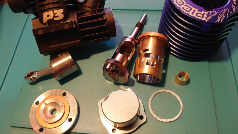

Overigens even aan een oude (nieuw in doos) Picco P3 gewerkt voor een Amerikaan.
- Krukas 14 graden meer timing, porten zo'n 5 graden meer timing
- turbo scoops in de krukas vloeiender gemaakt
- Schneurle porting aan de poorten gedaan
- Uitlaat poort veel breder gemaakt
- singh grooves in de verbrandingskamer
Voor de poort timing heb ik een zgn sleeve shim gemaakt die je onder de rand van de cilinder legt, die ligt nu 0.4mm hoger en moest daarmee 0.4mm bij de verbrandingskamer weghalen. Gelukkig zat daar 0.6mm aan shims.

Wat bedoel je met de krukas 14 graden meer timing gegeven? Heeft zo'n ding "roterende inlaat" a la Vespa Ciao/Citta?

Yep, de krukas wordt als roterende inlaat gebruikt. En omdat de opening en sluiting los van elkaar staan kan je veel beter het karakter van de motor bepalen in tegenstelling waar de zuiger de inlaat bepaalt en je dus vast zit aan een symmetrische opening/sluiting.

Respect, dit kan ik wel waarderen. Vroeger had ik een 1:8 buggy met 3.5cc nitro. Daar heb ik toen zelf de poorten bewerkt. Dit, en wat jij nog extra deed, maakt een heel groot verschil.
Als deze in een wedstrijd gebruikt zou worden, kan het de doorslag geven.
Hier een verslagje van een andere motor: Modding en mechanica maar dan net iets anders
