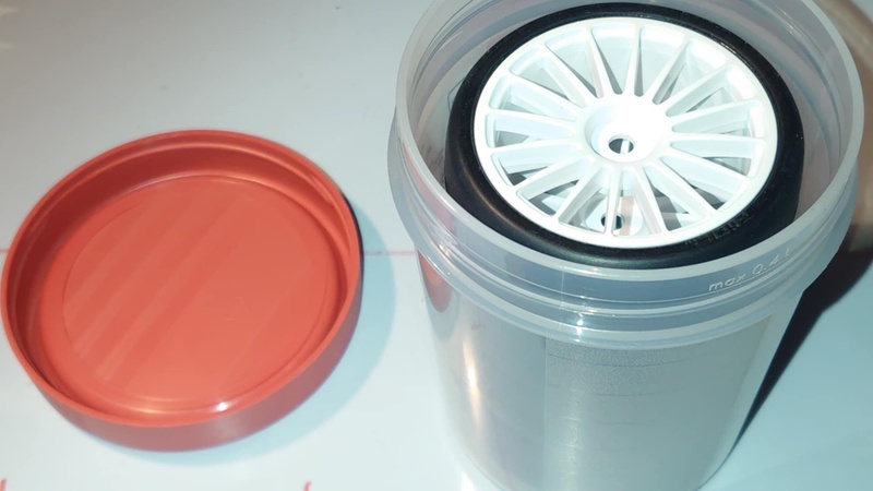

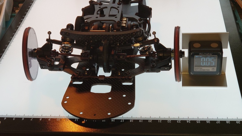

Zo, even een setup setje gemaakt. Een paar setup wieltjes van lexaan in een getinte kleur met een rubber O-ring er omheen. Ze zijn precies 65mm zoals de diameter van een band.
Daarbij een hoekmeter die je rechtop staand op de ondergond op 0 kunt zetten en dan tegen het wiel drukken voor de camberhoek. Als de auto binnen is kan ik de boel uitmeten en ook een toespoor meter maken.
Afbeeldingslocatie: https://tweakers.net/i/siBixpk4MRumt3HfhKjsJuKq3U8=/800x/filters:strip_icc():strip_exif()/f/image/dqqwClMxeWmLNSeJksV7lpMs.jpg?f=fotoalbum_large
Afbeeldingslocatie: https://tweakers.net/i/2UAHpQjbQVbtGzg9tmGTemWUDEY=/800x/filters:strip_icc():strip_exif()/f/image/AJF4rJ7eJSao1fleQIZkTykT.jpg?f=fotoalbum_large
Moet alleen de randjes nog even goed ontbramen...

Mij lijkt mijn simpele cambermeter toch wat gebruiksvriendelijker (of een setup set, maar dat is m.i. overbodig). Nadeel is ook dat de batterij/accu van dat apparaatje altijd geladen dient te zijn. Aangezien wielen toch niet volledig recht zijn zit er toch altijd verschil in de metingen. Voor toespoor lijkt het mij wel handig.

sky- schreef op woensdag 17 december 2025 @ 10:14:
Ik had al zoveel uitgegeven dat ik even wilde besparen op een afstelset en 15 euro voor het metertje was ook de kosten niet. Dat de accu geladen moet worden is het probleem niet zo, dat gaat via een USB poort welke op mijn lader zit. Overigens is dit metertje veel gebruikt voor de caster meeting met behulp van een klein plaatje op de stuurblok geschroefd, grappig is wel dat die voor het 3-dubbele over de toonbank gaat.
Ik heb er wel vertrouwen in dat dit goed werkt, ik gebruik voor het meten van motor timingen ook een dergelijke meter.
Voor toespoor moet ik nog even kijken, Ik heb een simpele lat voor ogen dat je langs de wielen legt om eerst het voorwiel recht in lijn te krijgen en dan tegen het achterwiel legt en op de rand van het voorwiel kijkt hoe ver die is. Uitgerekend heb ik een schaalverdeling nodig van 3.8~4mm per graad afhankelijk van de wielbasis. Maar ik kan ook een soort van standaard bedenken dat de auto rechtop op zijn achterkant kan staan om zo digitaal de toespoor te meten. Kijkend naar de auto is dat nog niet eens zo'n moeilijk uit te werken idee.

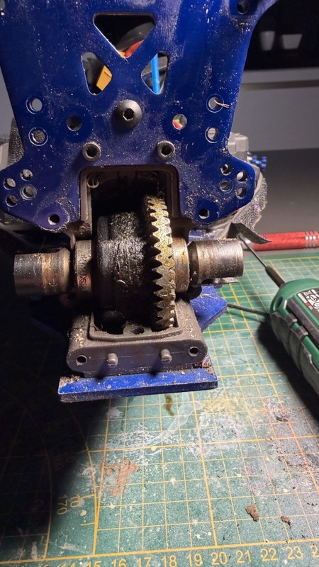

Afbeeldingslocatie: https://tweakers.net/i/49QPvSS2GP2GyQfgBnJw0jSnkI0=/x800/filters:strip_icc():strip_exif()/f/image/0OlCalzZBwRVVQvmuLjvkqN4.jpg?f=fotoalbum_large
Het lijkt wel een F1 auto. Klein tikkie op het wiel en de boel was afgebroken. Jammer, nieuw onderdeel bestellen en weer door!
Wat rijden jullie normaalgesproken met deze dingen? Gewoon rondjes en af en toe een lastig stukkie sturen of zetten jullie een parcour uit?

Het lijkt wel een F1 auto. Klein tikkie op het wiel en de boel was afgebroken. Jammer, niet onderdeel bestellen en weer door!
Is toch wel een van de grote verschillen met bv een merk als traxxas. Had vandaag dat ik te hard remde met de maxx en deze een radslag van 50m deed. Als je hem tegen een lantaarnpaal aan zet gaat het nog steeds stuk maar het kan wel veel meer hebben. Maar goed, ander prijskaartje ook natuurlijk

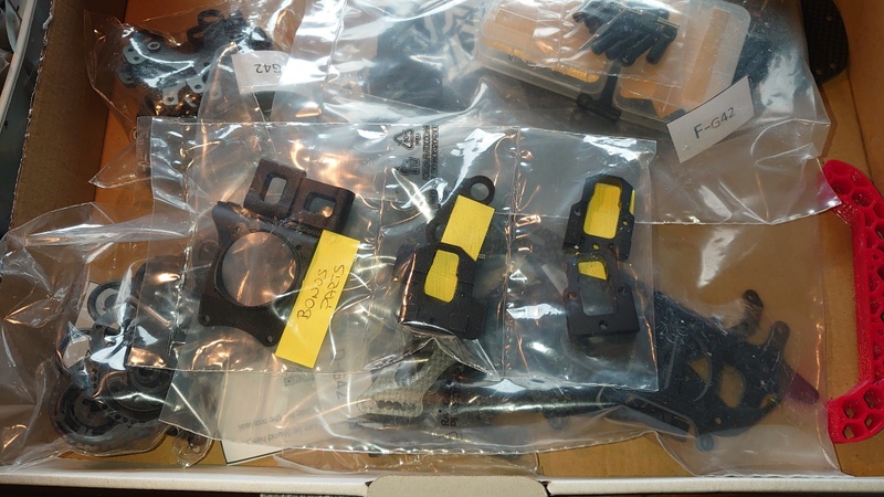

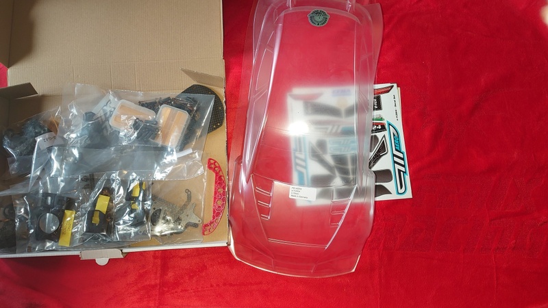

Zo, ik heb wat te schroeven. Mijn pakketje was gister binnen. Als extra heb ik wat optionele delen en sterkere opties, een body en een pit-towel met het Fenix logo. Toen ik de auto zo in mijn handen had leek het erg simpel maar als je alle onderdelen los in de zakjes ziet is het best nog wel veel.
Afbeeldingslocatie: https://tweakers.net/i/FLKkUWi3C-Szr6k0pKLRMvpgHs0=/800x/filters:strip_icc():strip_exif()/f/image/n1BjYpcsecHCAHCNOHGgT2OK.jpg?f=fotoalbum_large
Afbeeldingslocatie: https://tweakers.net/i/cswnxYcPf5xjLZQ50dQZiiHIpxA=/800x/filters:strip_icc():strip_exif()/f/image/s5RqeswqfclZX6sgCIGDVebf.jpg?f=fotoalbum_large

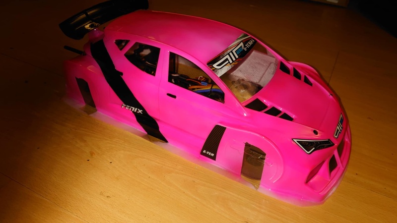

Ruud schreef op zondag 21 december 2025 @ 17:15:
Netjes, bouwverslagen zijn altijd leuk om te volgen.
Wat is eigenlijk de lol van een FWD auto? Geen ervaring hier dus misschien een onnozele vraag..
De lol is denk ik lastig uit te leggen. Maar om naar 4wd te kijken heb je groepen die 13.5t stock, groepen die 17.5t stock en (unlimited) modified willen rijden, dat geeft meerder kleine groepen dan de Frontie dat maar 1 klasse kent.
Dan is Fenix een merk dat wel aan updates werkt maar wel altijd voor hetzelfde platform dus deze auto zal over 3 jaar nog steeds "bruikbaar" zijn en updatebaar. Koop je bv een Xray wat best een populair en makkelijk verkrijgbaar merk is koop je wel een auto dat na 10~11 maanden na publicatie alweer vervangen wordt door een nieuw model en zover anders is dat updaten van je oude niet haalbaar is. Tevens kon ik flink korting bedingen bij dit merk.
Dan zijn de bodies erg realistisch, een ding waar ik wel van hou. Toegegeven lijken de bodies voor mijn 1:8 ook nergens op maar door gebrek aan beter moet je het er maar mee doen.
Afbeeldingslocatie: https://tweakers.net/i/1TeBB6LM56-0CQ-UbD8clbmYzLY=/800x/filters:strip_icc():strip_exif()/f/image/MURij2fSKDOtoDjwOKjCHsP1.jpg?f=fotoalbum_large
En mijn club kent een gezellige groep.

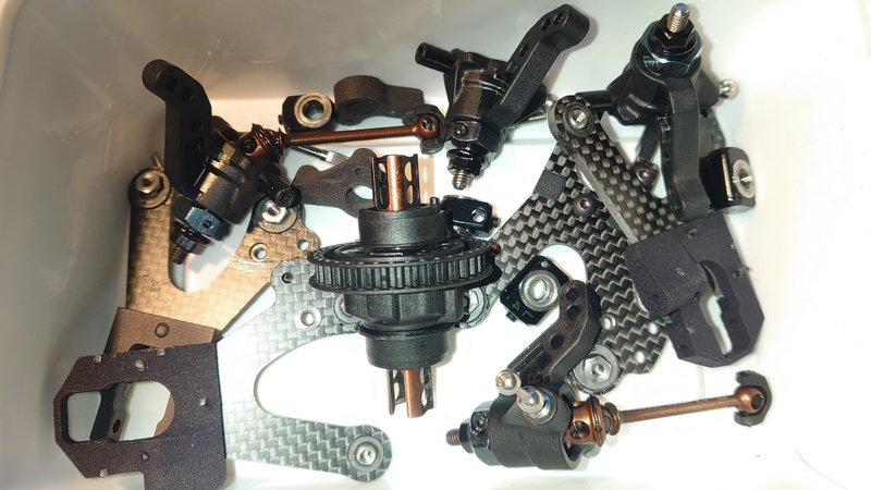

En zo zien de 1e delen eruit. Diff opgebouwd en gevuld met 80K olie en de draagarmen voorzien van de kogelscharnieren en de inserts voor de de montage aan de wielblokken.
Afbeeldingslocatie: https://tweakers.net/i/HxNAzm9yHiMj1apfScHpuOdEOoM=/800x/filters:strip_icc():strip_exif()/f/image/7z1o5GD6LXwJwtUA3ylXIYHF.jpg?f=fotoalbum_large

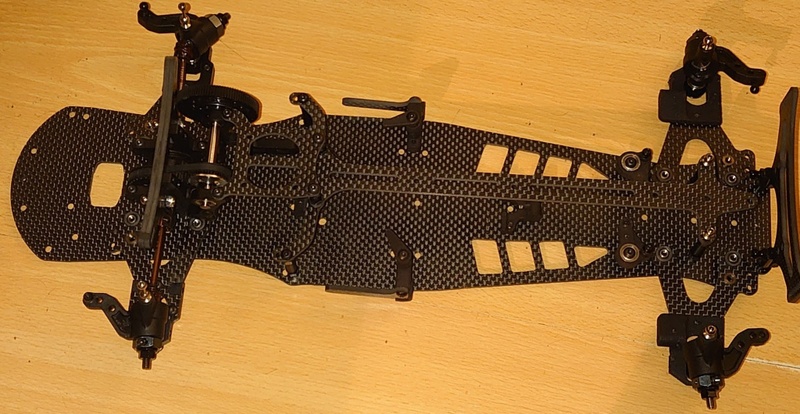

En ik zou er geen haast van maken..... Weer een avondje gesleuteld....
Afbeeldingslocatie: https://tweakers.net/i/xL3KDtfjQcAzMW6K_qpuz5h147w=/800x/filters:strip_icc():strip_exif()/f/image/ousjRrrbrbtgBq66Nwq2Jf34.jpg?f=fotoalbum_large

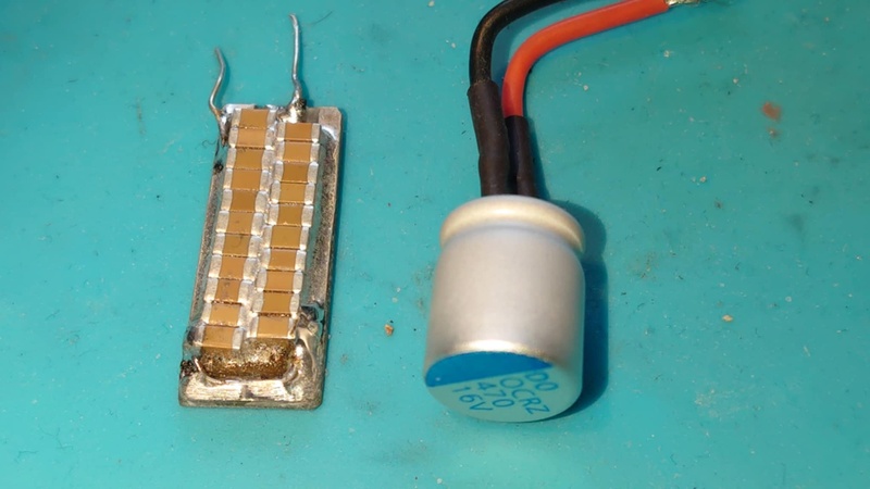

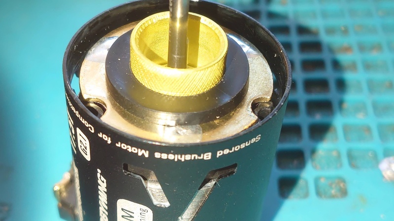

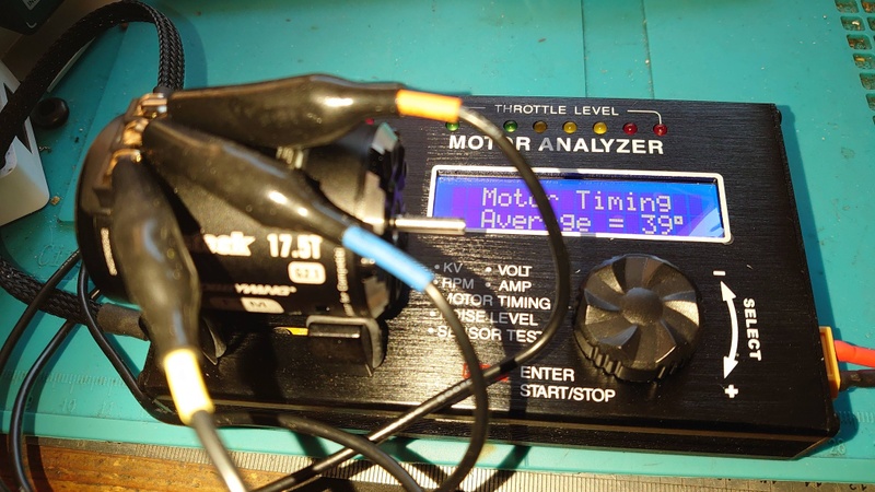

Zo, even de motortester opgespoord maar heel eerlijk, er is weinig te doen. De passing van de rotor vereist heel weinig shimming, het sensorplaatje is voorzien van een coating dus je kunt er niet aan rotzooien. En toch na het dichtschroeven zonder alles strak aan te draaien had ik 20kv gewonnen en een lagere stroomverbruik dus het zat blijkbaar net te strak in elkaar....
Afbeeldingslocatie: https://tweakers.net/i/ktajbbXkxtVsDPaUyXGYMeOPuWw=/800x/filters:strip_icc():strip_exif()/f/image/nNVRgfdPCKMA0Ro4qYuwT2LR.jpg?f=fotoalbum_large
Afbeeldingslocatie: https://tweakers.net/i/7ysUtChCmsMHBhxH1UTA_K22gaM=/800x/filters:strip_icc():strip_exif()/f/image/qptnvMKPeQf9GiX35ADzpDzK.jpg?f=fotoalbum_large
Afbeeldingslocatie: https://tweakers.net/i/xRdOvv26d6WCbRZhcdEGT0_IkDA=/800x/filters:strip_icc():strip_exif()/f/image/13TH0hKEoJLQIRUu32nC9wcV.jpg?f=fotoalbum_large
OP de laatste foto een tooltje waarvan ik er ooit zo'n 50 gemaakt had. Deze glijdt perfect over de rotor en in de stator waardoor de rotor niet magnetisch aan de stator blijft plakken en kan je makkelijker de rotor eruit halen en weer plaatsen. Ik had er nog 5 goede en 3 mislukte over.

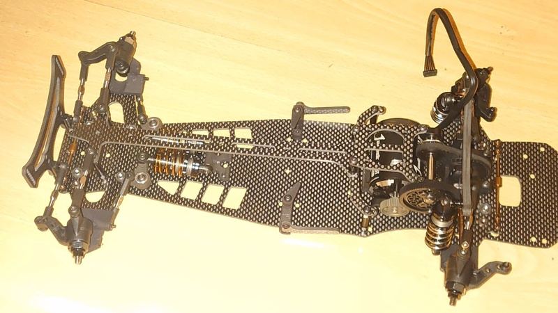

En het zou geen haastklus worden....
Mis 2 kogels voor de pushrodsysteem dus dat wordt wachten.... Of zaterdag maar even naar een winkel, een paar extra kan sowieso geen kwaad.
Ophanging is af (op 2 kogeltjes na) maar nog niet afgesteld. Dempers komen pre-assembled en zijn nu gevuld en gemonteerd. Motor zit erin met de juiste tandwielverhouding voor de races op de MACH maar heb ook tandwielen voor de opkomende IDFM, in Deventer. Ik weet nog niet of ik die ga rijden maar ik heb dan in ieder geval de juiste tandwielen.
Afbeeldingslocatie: https://tweakers.net/i/KalY9Jaq0hQnts6Jse_9zycdhrE=/800x/filters:strip_icc():strip_exif()/f/image/REUofz0vrziePOD2nPgytXpw.jpg?f=fotoalbum_large

Zou die kv die met 20 is gestegen niet door de temperatuur van de magneet komen? Als de magneet opwarmt, gaat de kv waarde normaal ook naar boven.
  • memphis
  • Laatst online: 23:32
memphis
48k was toen meer dan genoeg.
Nee, ik denk dat de motor iets te strak is vastgeschroefd, dan vervorm je toch wat en kunnen de lagers uit lijn liggen. Gezien de lagers nieuw zijn staan ze ook weinig speling toe. Je moet bij deze motoren de 3 schroeven niet te strak draaien. De onbelaste stroom ging namelijk ook van 2.3A naar 1.7A

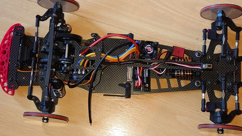

Een beetje alle turnbuckles ingesteld tot een setup dat alleen nog een finetuning vereist. Had overigens voor 22 euro dit LED panel in A3 formaat, ideaal om aan te werken.
Afbeeldingslocatie: https://tweakers.net/i/dLd3vR8cbW6T3dEaCNjtBfHA68c=/800x/filters:strip_icc():strip_exif()/f/image/CVKXQQb7vOfrPJjWEreSdf04.jpg?f=fotoalbum_large

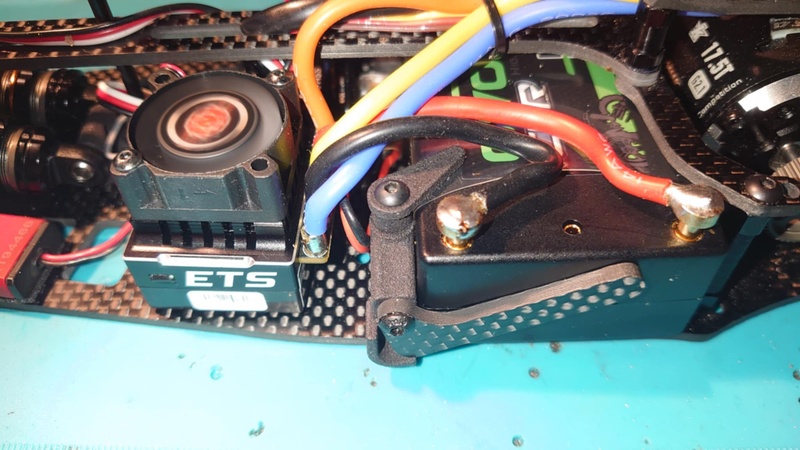

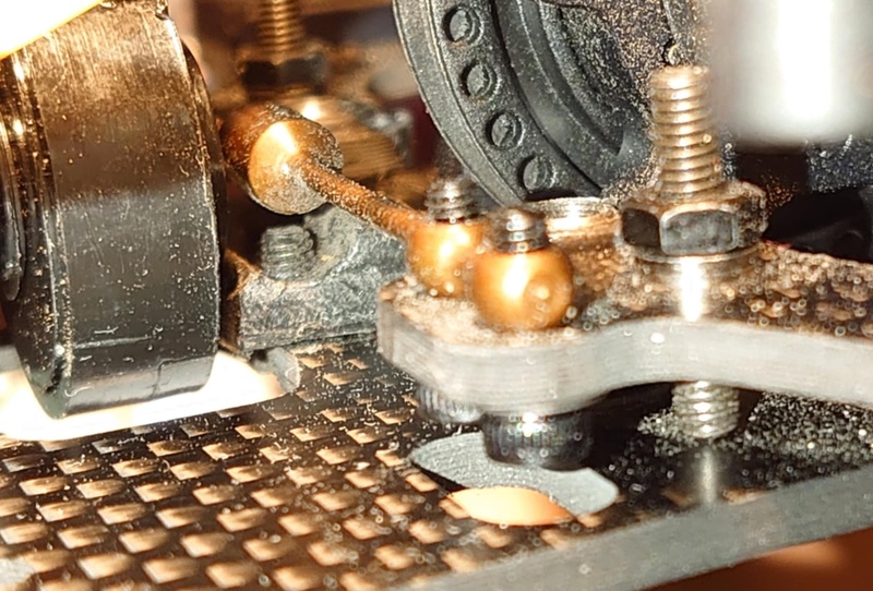

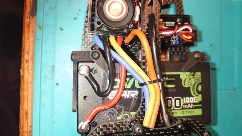

Een klein stapje verder. De servo zit normaal aan de bodem, het haalt flex uit het chassis en wat er aan flex over blijft is niet links-rechts even veel. Om die reden had ik een klein jaartje terug een aantal plaatjes gemaakt ter vervanging aan de strip die boven de servo langs gaat. Een paar extra schroefgaten doet de servo daaraan schroeven, Nu opnieuw voor mij zelf een plaatje gemaakt. Voor mijn micro servo ook een adapterplaatje gemaakt dat de grootte heeft van een normale servo, zie dus hoe indrukwekkend klein die is.
Afbeeldingslocatie: https://tweakers.net/i/BA4sggmOVLTvcF-h6g2OoGb1Qpk=/800x/filters:strip_icc():strip_exif()/f/image/KtsmrTuvGchrQ8aSFEl141t1.jpg?f=fotoalbum_large
Afbeeldingslocatie: https://tweakers.net/i/X_G8tNpSDrhGpILmzv6AaxMCJek=/800x/filters:strip_icc():strip_exif()/f/image/2ZCH6R5DRthWgHmXuRbjdEnN.jpg?f=fotoalbum_large

Stuurservo geplaatst, zit toch net niet helemaal in het midden maar daar zal je weinig van merken.
Afbeeldingslocatie: https://tweakers.net/i/vunzfDKEVnkooHjhlDJOdO-zq-8=/800x/filters:strip_icc():strip_exif()/f/image/73VaehfQP5WcvKLymGNFLBda.jpg?f=fotoalbum_large
Heb een condensatorbank gemaakt, standaard komt die met 1x een 470uF condensator. Het bankje ernaast is 2000uF en maar een fractie groter. Het is niet zozeer de grotere waarde maar de eigenschappen van ceramische condensatoren die de regelaar net even iets beter laat werken.
Afbeeldingslocatie: https://tweakers.net/i/t19syFRzwZZqnySSmNiTyzw-Sac=/800x/filters:strip_icc():strip_exif()/f/image/blBO27gS0q3sQMQwvUpwLHrv.jpg?f=fotoalbum_large
De auto (zoals velen) kent een downstop op de draagarmen maar geen upstop. Zeker met zoveel gewicht op de voorkant denk ik dat de auto bij het aanremmen van een bocht de grond zal raken, upstops voorkomen dit. Maar er is weinig ruimte om dit goed te realiseren maar de constructie van de stabilisator staat toe om onder het midden een stelschroef te maken.
Afbeeldingslocatie: https://tweakers.net/i/yFIMh0bNR_21mYPI-X8xG6wSoYs=/800x/filters:strip_icc():strip_exif()/f/image/yC7dAMr0z5xGuTEkHh5Fnl3u.jpg?f=fotoalbum_large
Omdat de stabilisatorstang veert zal die de beweging niet direct blokkeren maar al een extra veer fungeren waardoor die vlak bij de grond net even iets stugger geveerd wordt.
En alle elektronica ingebouwd:
Afbeeldingslocatie: https://tweakers.net/i/Ash5tgP_a57DdVNbAPnSa0dIii0=/800x/filters:strip_icc():strip_exif()/f/image/qrcX1a6GwMY2U3ZZsMjByueF.jpg?f=fotoalbum_large

Mwah, valt wel mee.
Dat de servo niet meer aan het chassis bevestigd wordt maar aan iets bovenlangs is al heel wat jaren een gebruik, er zijn zelfs servo's met een complete aangepaste behuizing voor gebruik in toerwagens te vinden. De condensator is ook niet iets nieuws, de eerste non-polarized kwamen zo'n 6 jaar geleden in beeld en zelfs dat idee is niet nieuw. Open maar eens een stevige auto-versterker, een deel van de print is voorzien met heel veel kleinere condensatoren. Een kleinere condensator reageert sneller en meerdere parallel geeft een lagere weerstand dan 1 grote. Ceramische condensatoren zijn hierin nog beter dan een electrolytische, hoewel op mijn simpele meter de originele en mijn condensator ongeveer een dezelfde ESR hebben had ik ooit mijn 1e condensator op mijn werk aan een echte pro ESR meter gehangen en gaf bij hogere frequenties een veel lagere ESR (weerstand)
Up en down stops op de stabilisator is ook niet nieuw en een ander formaat servo... tja, dat is gewoon aanpassen, het durven om een paar gaatjes te boren en wat simpele onderdeeltjes maken.. De paar machines en een dremel die ik heb staan maken dat wel makkelijk.

Zelf bezig met mijn Traxxas Sledge. Van zowel de voor als achterdiff heb ik nu de gears vervangen door hardened exemplaren en de diff olie vervangen.
Oude tandwiel:
Afbeeldingslocatie: https://tweakers.net/i/HCjvBsru5Qs7NyTYAB7joQuOqv8=/x800/filters:strip_icc():strip_exif()/f/image/HJ8BF9UmA5rCd40p4pKYSXKj.jpg?f=fotoalbum_large

Banden zijn ook binnen en ik vond een mooie opbergbeker waar de 4 precies in passen om ze goed op te bergen voor de volgende race.
Afbeeldingslocatie: https://tweakers.net/i/PbV_1Y5GlYt38y64wzD7Gm1-WJ4=/800x/filters:strip_icc():strip_exif()/f/image/IVvnERJRwxx5hyKvcxx3n7yF.jpg?f=fotoalbum_large
Afbeeldingslocatie: https://tweakers.net/i/5X_1bLY37mGB0gpe3LAv_ccBaOQ=/800x/filters:strip_icc():strip_exif()/f/image/AHnIrOcbHH97GKeFO53fpGXI.jpg?f=fotoalbum_large
En het zal niet echt nodig zijn maar toch een fan op de motor gezet.
Afbeeldingslocatie: https://tweakers.net/i/5knb658hIpi8Z00lnhwRJ9zITGw=/800x/filters:strip_icc():strip_exif()/f/image/uW84V1U8iwQfRUKRgOPI21SW.jpg?f=fotoalbum_large

Ik ben klaar met mijn body....
Afbeeldingslocatie: https://tweakers.net/i/BJJAI8qaCHBiOJvQGG7tb-aWrp0=/800x/filters:strip_icc():strip_exif()/f/image/HV2IfVuq210AE2m3xKK4hZg9.jpg?f=fotoalbum_large
Afbeeldingslocatie: https://tweakers.net/i/yo5Yc2L81QtxNHBmE-QV3JQWdFc=/800x/filters:strip_icc():strip_exif()/f/image/Aijc9s86l13tDHCSESHtyiqT.jpg?f=fotoalbum_large

Ik wacht nog even, mij veel te koud. Heb 3 motoren in te lopen, 1 Frankenstein motor te testen en een fronti te proberen. Afgelopen zaterdag wel de jaarlijkse ALV gehad en er ging wat veranderen aan de toerwagen regels welke nu helemaal van de 13.5 turns af stappen en nu alleen 17.5 turns motoren toestaan. Gelukkig geen veranderen met de Fronti dus zit ik safe met mijn aankoop.
En nu aan mijn bandenwarmer bouwsel beginnen...

Ik kreeg van Fenix de vraag of ik een paar condensatoren voor hem wilde maken. Ach, ik heb het spul in huis dus geen probleem.
Dit keer met mijn onlangs aangeschafte hitteplaat gesoldeerd, gaat een stuk makkelijker! (en niet heter dan 220 graden met loodhoudend soldeer)

Ben bezig met de restauratie van een TA04 TRF. Ding heeft erg weinig gereden maar is natuurlijk wel 25 jaar oud. Het achterdiff deed niet veel meer. En het is wel duidelijk waarom. :+
Afbeeldingslocatie: https://live.staticflickr.com/65535/55095352175_f77a871a04_b.jpg
Afbeeldingslocatie: https://live.staticflickr.com/65535/55094102367_c5082a35b1_b.jpg
Gelukkig ligt er her en der nog wat NOS van de drive cups.

Van mijn Traxxas Rustler 4x4 draaien de twee tandwielen links wel, maar wordt de centrale as niet goed aangedreven. Zeker wanneer ik vol gas geef slipt hij gewoon door.
Waar kan dit aanliggen? Ik heb de differentielen voor en achter gecontroleerd en die zien er goed uit. De tandwielen op de onderstaande foto draaien dus ook prima. Voor ik hem weer helemaal uit elkaar haal (wat best een ding is, om elk schroefje op dezelfde plek terug te zetten / te onthouden waar deze zat) wil ik graag weten waar het probleem waarschijnlijk zit. Mogelijk dat jullie dit beter begrijpen dan ik als ‘leek’ ? En dan weet ik ook beter hopelijk wat ik dan uit elkaar moet halen.
Afbeeldingslocatie: https://tweakers.net/i/UkA9dRuxPy6H02T3bLu7Cm52tkc=/x800/filters:strip_icc():strip_exif()/f/image/XPuEZz64N3eb12Q5L0bXAopP.jpg?f=fotoalbum_large

@Goofyduck384 Zo te zien zit er een slipper clutch tussen. Die zal wel doordraaien. Zie alles wat aan het grote tandwiel zit op onderstaande exploded view.
Of zijn de spiebanen van je centrale as overleden? Nummer 6888 op de afbeelding
Afbeeldingslocatie: https://www.monsterhopups.de/media/image/storage/opc/Explosionszeichnungen/67076-4_transmission.jpg
En als je even de exploded views opzoekt schroef je 'm zo weer in elkaar als je een schuifmaat hebt om de schroefjes op te meten :)

Wat is een slipper clutch?
  • Goofyduck384
  • Laatst online: 14-10 19:43
Ruud schreef op dinsdag 17 februari 2026 @ 16:23:
Wat is een slipper clutch? Of bedoel je gewoon een slippende koppeling? Zo ja, dat hoorde ik zelf ook ja. Maar was vooral benieuwd waardoor? Welk onderdeel?
Zal in ieder geval onderdeel 6888 morgen eens bekijken..
[Edit] ik zie nu wat een slipper clutch is. Die zou ik kunnen vervangen, maar hoe zie je als die aan vervanging toe is?

Maak dat deel eerst maar eens los. Daar moet je probleem zitten lijkt me. Een slipper clutch is een slijtagedeel en waarschijnlijk goedkoop te vervangen. Maar maak het eerst maar los, dan zie je vanzelf wat er aan de hand is.
De 5352x is EUR 8,95 en dat is de uprated versie.
https://www.trxxs-winkel....-stalen-schijf-p-622.html

Misschien gewoon eerst even het moertje een slag aandraaien? De slipkoppeling kan je instellen met de moer die de veerspanning instelt.

Klopt helemaal, hierdoor slipt hij al niet meer. Thanks, dat het soms zo simpel is..

Om de slipper clutch in handen te krijgen hoef je maar 4 schroeven los te halen. De 2 grote zwarte M4 schroeven die links op deze foto te zien zijn, en aan de onderkant dezelfde 2 grote zwarte M4 schroeven die op ongeveer dezelfde plek zitten (maar aan de onderkant). Met die 4 schroeven kun je de hele slipper clutch eruit laten vallen.
Mocht het afstellen je niet lukken (helemaal handvast draaien, dan een 3-kwart slag los) dan kun je de slipper clutch ook voorgemonteerd door Traxxas krijgen. Dan is het enkel er weer in terug duwen en de 4 schroeven weer vastdraaien.
Vergeten te zeggen dat als je de 4 schroeven los hebt gedraaid, de gehele achterkant er modulair afkomt. Dus de hele bulkhead gaat daardoor open, en je slipper clutch kun je er dan zo uithalen. Vandaar dat het vrij weinig werk is om die slipper clutch eruit te halen, de auto blijft verder helemaal in elkaar zitten, de achterkant haal je met die 4 schroeven van de auto af.

Mm na de moer aangedraaid te hebben deed hij het even goed, maar daarna helemaal niet meer.
Dus bovenstaande even gevolgd en inderdaad de slipper clutch eruit gehaald. Daarvan was de eerste lager kapot (5119) en het tandwiel zelf ook redelijk versleten…
Afbeeldingslocatie: https://tweakers.net/i/82gxdLc3vD9MR-Z614Derz_I0n0=/x800/filters:strip_icc():strip_exif()/f/image/oiHc9IebLQLOpiiKQFx5GAdI.jpg?f=fotoalbum_large
Heb dus maar de voor gemonteerde slipper clutch besteld en nieuwe lagers.
