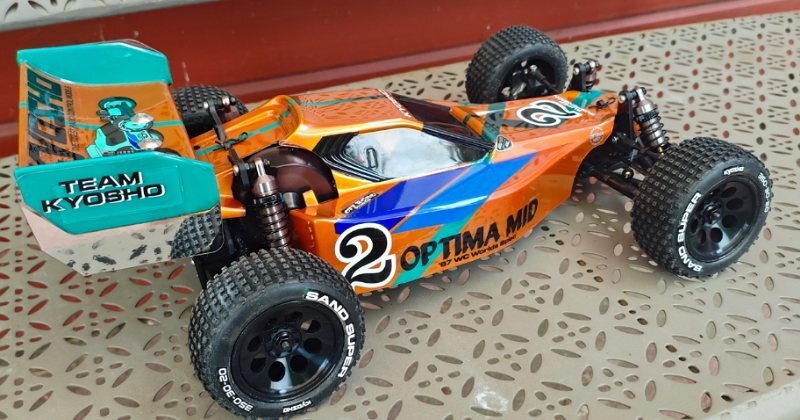

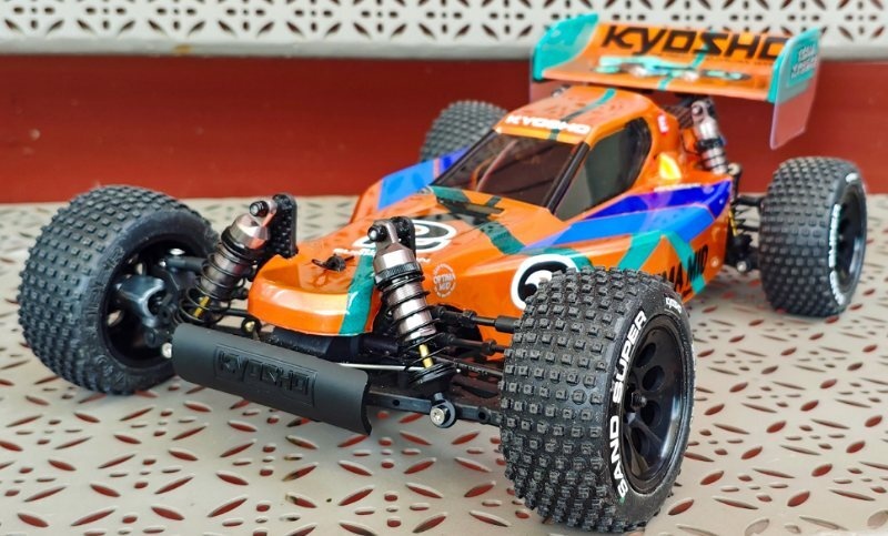

Ik heb de Optima Mid 60th klaar. Ben niet echt tevreden met het resultaat moet ik zeggen, maar dat is 100% mijn eigen schuld :X
Afbeeldingslocatie: https://tweakers.net/i/KBO1a2vB8wsawenCyUUU7GVbCOM=/fit-in/4920x3264/filters:max_bytes(3145728):no_upscale():strip_icc():strip_exif()/f/image/cskUtNMhVmWkNbMOcWVJ8mu5.jpg?f=user_large
Afbeeldingslocatie: https://tweakers.net/i/3lOKTKNMbGoN641j_xi5X5IpOKo=/fit-in/4920x3264/filters:max_bytes(3145728):no_upscale():strip_icc():strip_exif()/f/image/TwHobbQN6fQoAwsAUCxhL0ag.jpg?f=user_large
Voor de kleur had ik een chrome effect bedacht, over een candy kleur heen. Maar dat effect is heel erg minimaal, dus het was handiger geweest om gewoon een oranje metallic te spuiten ipv 3 lager oranje candy, 2 lagen chroom en een laag zwart. Mede door die vele lagen is de masking gaan lekken en zijn de groene strepen niet mooi geworden. Ik heb dat met Lexan body cleaner proberen te fixen, maar blijkbaar is dat niet geheel gelukt. Verder pakte ik voor de groene streep de verkeerde spuitbus (verkeerde dop erop) en heb dus een beetje zwart gespoten. Geeft wel een geinig fade effect, maar ik had liever egaal groen gezien. Anyways, nu ben ik aan het overpeinzen of ik de body opnieuw wil doen (met liquid masking) of dat ik de foutjes probeer de verbergen met stickers. En of ik dan een nieuwe body koop (50 euro), of een flesje lexan cleaner erop stuk sla (8 euro) :)
Oja, krijg ook een paar bouten in het chassis niet los wat ik met loctite vastgezet had, zelfs niet na warm stoken. Enige idee wat nog te proberen? Ik wil het carbion chassis niet verklooien natuurlijk.

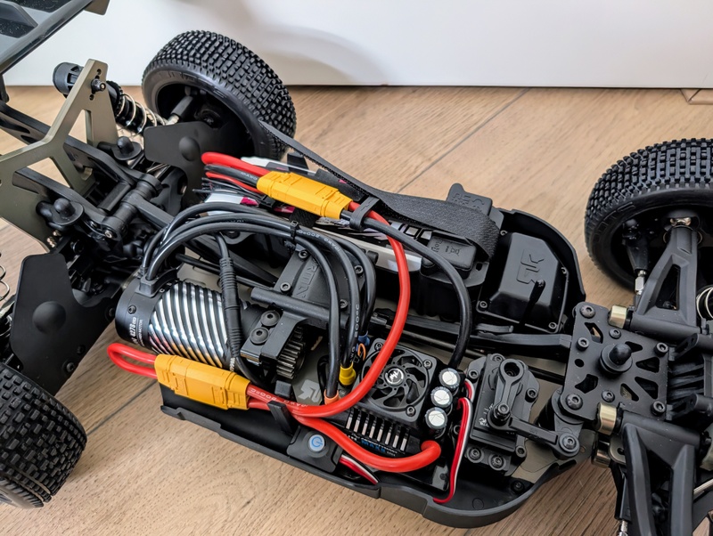

Het begint ergens op te lijken. Lipo is een 5s van de vliegerij. Zit er alleen in tot de 4s lipos binnen zijn.

Fantastisch fijne wagen is dit. Ga je zeker veel plezier mee hebben

Toch maar de stickers om de Optima Mid gepakt. Bijna alle foutjes heb ik zo kunnen verhullen.

Gave re-release! Ga je ermee rijden of is ie voor op de plank?

Ziet er prima uit. Lekker mee racen joh.

Ruud schreef op zondag 20 juli 2025 @ 21:10:
Ik vind deze oude auto's zo fragiel uitzien :) dat hij waarschijnlijk gewoon op de plank komt. Samen met de Avante Black. Hoewel ik hier onder lees dat er een baan in Arendonk en Duizel ligt, vrij dichtbij waar ik woon.

Vanochtend de Typhon TLR uitgelaten in Ommen op een zandverstuiving. Lekker rustig, veeeel ruimte.
4S, 2250kV, 18T tandwiel levert net geen 60km/u op volgens de GPS. Veel sneller of meer vermogen heeft daar ook niet echt veel zin. :)
Ik moet het max amperage nog uitlezen maar dat lag volgens mij op 180A piek. Eens kijken of ik kan achterhalen hoe lang die pieken duren en wat voor temperaturen daar bijhoren. Anders is ie misschien een tikkie te zwaar vertand voor de Max8G2S regelaar. (160A continu max)
  • Ruud
  • Registratie: Juli 1999
  • Laatst online: 08:49
ESC 63 graden max, motor 72 graden max. Piekstromen zijn echt pieken en gemiddelde stroom ligt stukken onder de max van de regelaar. Vertanding is dus niet te zwaar.
