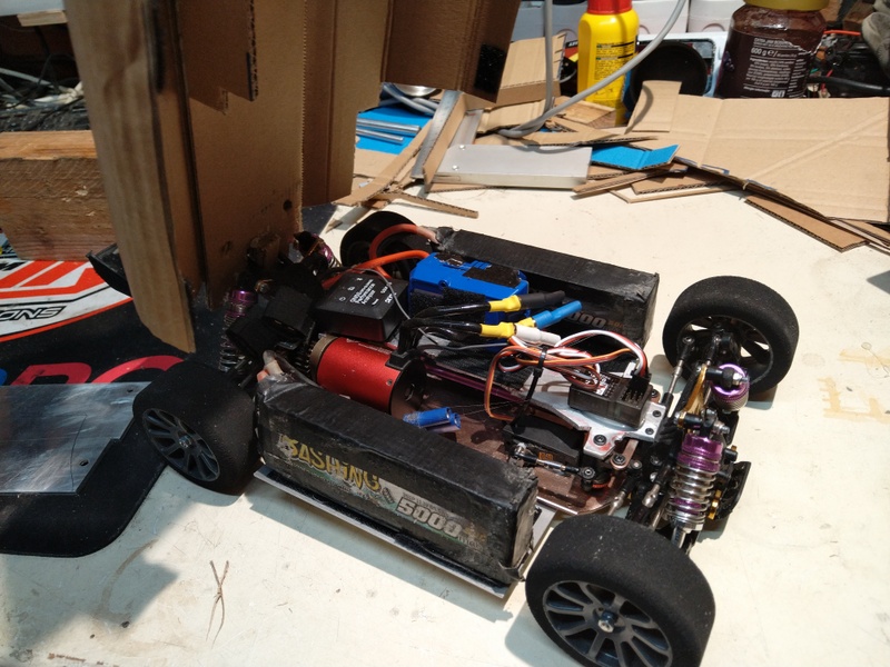

Beetje fun gehad met een kartonnen doos. xD
De originele kap paste niet meer op mn 124019. Dus maar een cool blue doos gesloopt en een body van gemaakt.
Nadat ik de MOD1 tandwielen erin had paste de originele centre brace niet meer.
Dus zelf maar een nieuwe gemaakt van 3mm Alu.
Specs as is:
Surpass Hobby 4500KV
Surpass Hobby 60A (2s) ESC
17T Pinion
27T Spur
66mm Foams
Heb nog een 20T pinion liggen.
En er komt nog een verstelbare motormount aan.
Daarna gaat de VXL-6S van de revo erin en kijken of die 3S snapt (de MAX8 snapt 3S niet).
3S - 20T - 4500KV zou in theorie 140+ moeten halen
Zo niet dan over naar een 1900KV op 6S en hogere pinion gears bestellen >:) 8)7

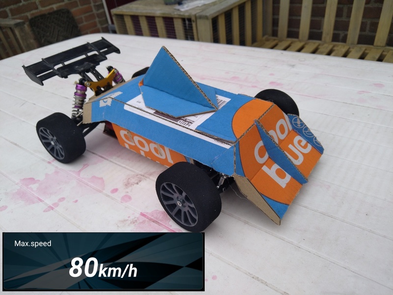

Afbeeldingslocatie: https://tweakers.net/i/yaIq9Px740Hdz4pcuu6EqxcQB-4=/x800/filters:strip_icc():strip_exif()/f/image/7jVcL7yL1b9ZoLKpUMACvmhW.jpg?f=fotoalbum_large
De vxl6s is eindelijk terug van z'n rma'tje.
Gloed nieuwe, en ik blij want deze snapt wel 3s.
Alu plaatje met polymax eronder geplakt, beetje meten en proberen. En voila.
3s 4500kv @ 20/27 Pinion/spur.
Volgens een gearing ap, zou ik richting 130 +moeten halen
Eind van de middag maar ff rustig stukje zoeken en proberen.
En van de week @ werk maar flink wat karton meenemen voor een nieuwe ronde CAD (Cardboard Aided Design).
Afbeeldingslocatie: https://tweakers.net/i/76GqrBP9Ko05Et9kjQFH1iCMwyM=/232x232/filters:strip_icc():strip_exif()/f/image/b6on72UADi4A9xDR9iOSGCw7.jpg?f=fotoalbum_tileAfbeeldingslocatie: https://tweakers.net/i/coCfpJ1DuFRub3dmYUkPqKGaio0=/232x232/filters:strip_icc():strip_exif()/f/image/unSBFWpwjJDtYjxaHjthJa5w.jpg?f=fotoalbum_tile
Verveelde me 😂
[edit 2]
Afbeeldingslocatie: https://tweakers.net/i/HaQlOW-cwM7npJv9Dib6qMYWzpI=/234x176/filters:strip_icc():strip_exif()/f/image/FdTaHhbWTFuoZBativc1axup.jpg?f=fotoalbum_medium
En dat zonder de esc te kalibreren op een stuk waar em ik niet echt lang open durfde te doen ivm mensjes.
En, ja eerlijk is eerlijk, niet het beste aero pakket op de markt :P
Not bad, merkte helaas wel dat de motor wat losjes zat. Dus weinig meer kunnen doen.

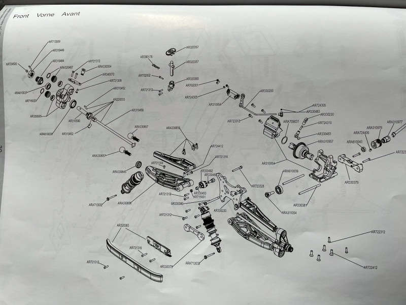

Iemand die me op weg kan helpen? Ik poog te ontdekken welk onderdeel ik nodig heb voor mijn Notorious. De arm aan de voorkant zit los, omdat daar een plastic busje? is afgebroken waar die arm in zit.
Krijg alleen niet gevonden op de tekening welk onderdeel die arm draagt :(
Afbeeldingslocatie: https://tweakers.net/i/1a63Xw6Tw7mmiIdmaEJbXRcrF3w=/800x/filters:strip_icc():strip_exif()/f/image/c0uL8BizchE3xo49BM42NoSy.jpg?f=fotoalbum_large

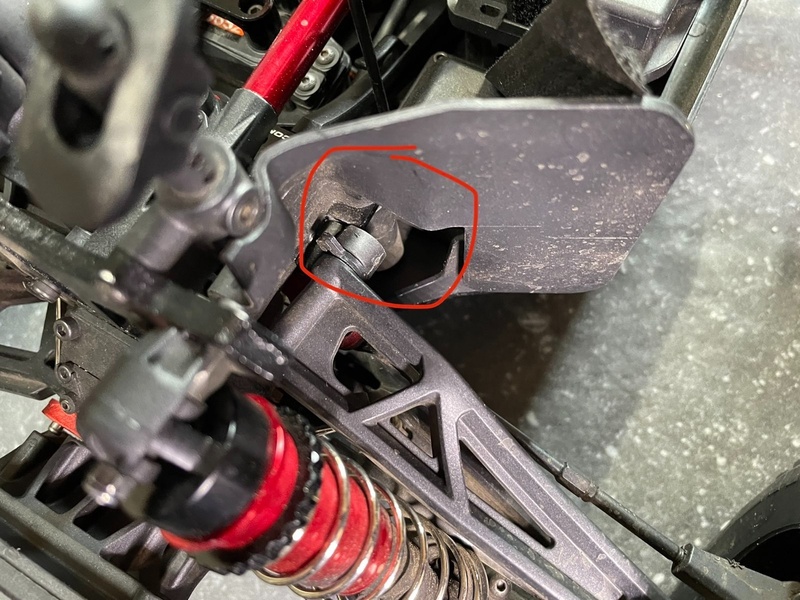

Deze is afgebroken aan de achterzijde (front). Nu wiebelt art. ARA330655
Afbeeldingslocatie: https://tweakers.net/i/x2cIO8B4w0eQ7bVXUHX4AMyxy1I=/800x/filters:strip_icc():strip_exif()/f/image/1RKDWPCEt1MlNnmvwtTTUJ11.jpg?f=fotoalbum_large
Het stukje in de "rechthoek" is afgebroken.

Lijkt me dat dat gewoon de diff casing is, AR310854.

Ik dacht juist AR330379? Dat is een "Suspension Mount Set" als ik 'm opzoek.

Yep, als je de auto wat verder uit elkaar haalt zal je dan ook het onderdeel beter herkennen.

Deze zit wel echt mega ruk zeg :( Schroefje aan de onderkant en 2 aan de bovenkant. Dan moet alles los, kom je nooit bij. En dan wil je zoiets toch ook meteen alu hebben? Of gewoon weer zo'n plastic ding er tussen. Voelt als knommel maar wellicht een reden voor?

Volgens mij met een paar schroeven aan de onderkant en bovenkant trek je die hele voorkant eraf.
Ach, minder crashes maken is het antwoord, zoek niet meteen alle oplossingen in aluminium....

memphis schreef op maandag 13 september 2021 @ 12:53:
Dat zou fantastisch zijn. Nog eens goed kijken dan :X
Gelukt. Was gelukkig een "dekseltje" maar dat zat "vast" dus leek lastiger dan het was. Dit wil je toch van aluminium hebben of?
Afbeeldingslocatie: https://tweakers.net/i/ZO1XkvYYgNe-uOdlvVmwqPXWOSA=/800x/filters:strip_icc():strip_exif()/f/image/b7uAcXgcBSvFPLdscZfiZGsy.jpg?f=fotoalbum_large
[ Voor 49% gewijzigd door JB op 13-09-2021 13:11 ]

Plastic kan wel wat hebben hoor, dat hoeft niet direct van alu gemaakt te worden.
You have to be careful if you don't know where you are going because you might not get there...
  • memphis
  • Laatst online: 10:10
memphis
48k was toen meer dan genoeg.
Het is een onderdeel van een paar "cent" dat breekt, Maak je hem van aluminium zal bij de volgende keer wat anders/duurders breken
Er zijn mensen die mij een GOD vinden
  • vassago
  • Laatst online: 08:06
Niet alleen dat, plastic breekt en dan weet je gelijk wat er fout zit.
Aluminium buigt en dan vraag je je af waarom je auto niet meer lekker rechtdoor rijdt b.v.
Gewoon niet botsen :P
  • memphis
memphis
Overigens ziet dat onderdeel er wel heel simpel uit om ook zelf te maken.

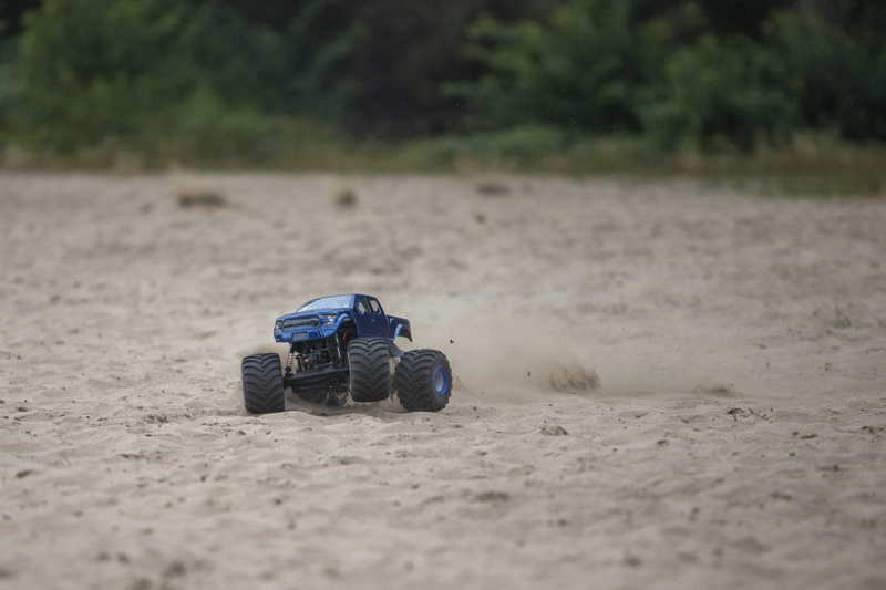

Vandaag even naar de duinen van het altijd mooie Huizen geweest om een stukje te rijden:
E-Revo:
Afbeeldingslocatie: https://tweakers.net/i/ZqX8YgUWZt4L1c5h4MvTy1HIEHs=/800x/filters:strip_icc():strip_exif()/f/image/uJTw3bc9cELO662Eg7vfL5Jm.jpg?f=fotoalbum_large
LMT:
Afbeeldingslocatie: https://tweakers.net/i/tqgGZ7T4xBtJMXVfH-DFg0wE5oI=/800x/filters:strip_icc():strip_exif()/f/image/nxYcZg2RcnrCMhSg8kAdWjbL.jpg?f=fotoalbum_large
Ik moet zeggen na al die jaren racen ik blij ben dat ik het bashen weer heb ontdekt. Ik was mijn liefde voor de hobby helemaal kwijt na al het club geneuzel en nu is het weer terug!

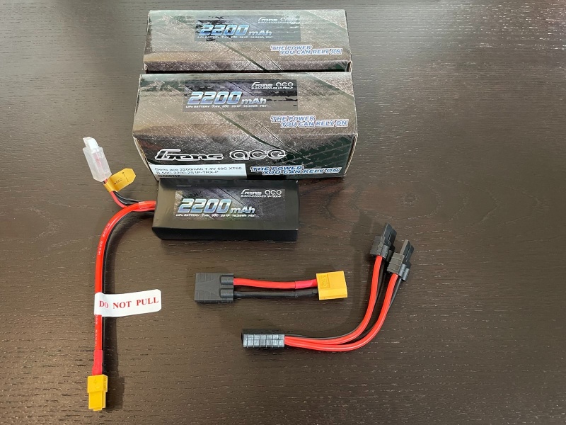

De 1/16 E-Revo ook wat meer juice gegeven. Dat merk je goed tov de standaard Traxxas NiMH accu’s. Meer power en meer top speed.
Afbeeldingslocatie: https://tweakers.net/i/7W9ji3kqvaGuA7iYh7rHisTd9TA=/800x/filters:strip_icc():strip_exif()/f/image/bFzDiwYZhsFLUuxtN73YV7PI.jpg?f=fotoalbum_large
