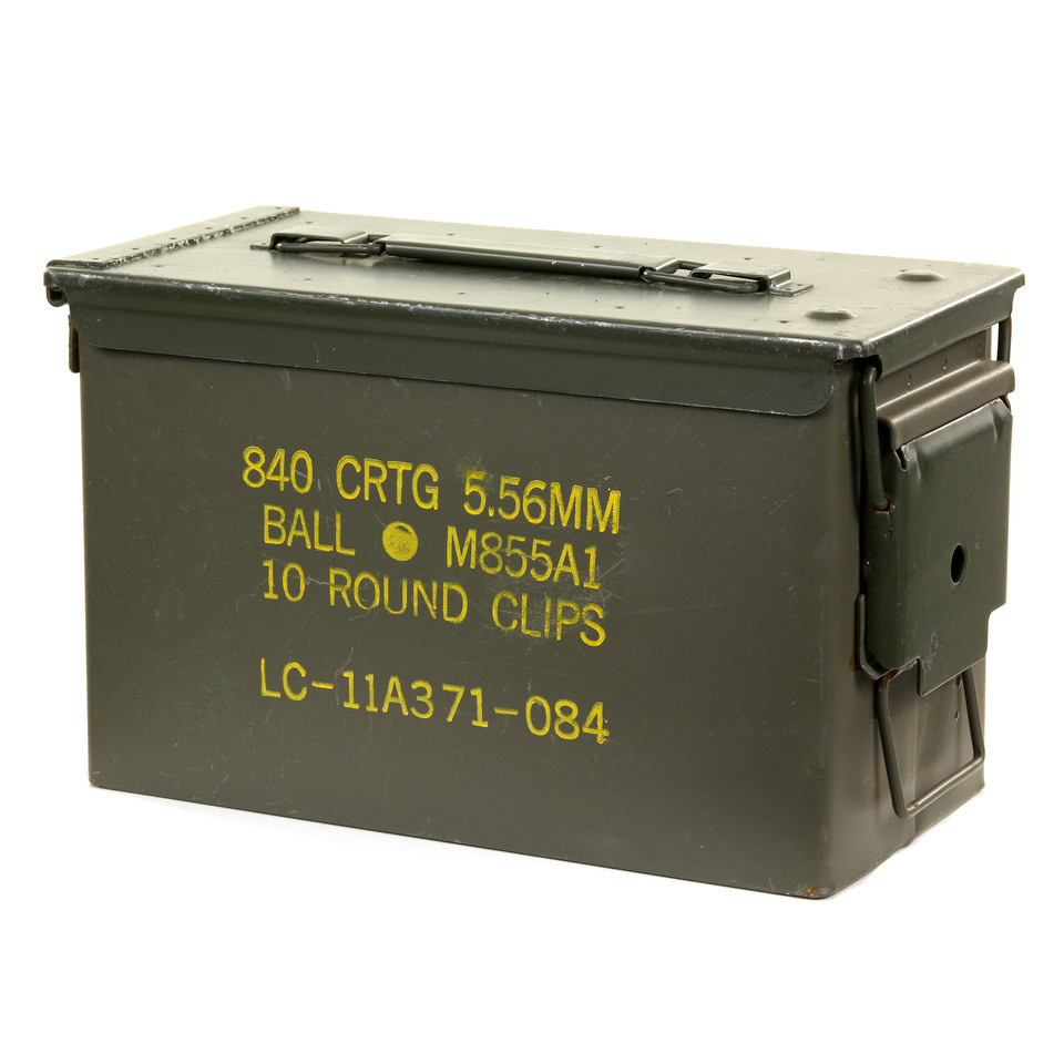

Misschien ben ik een beetje te panisch trouwens, maar hoe bewaren jullie je lipo's? Ik bewaar ze al in de schuur in een laadtas, maar ook daarvan heb ik liever niet dat die in vlammen op gaat, dus ik zat te denken aan zoiets:

Euh, is dat nodig dan? Na het rijden laat ik de oplader de Lipo in storage stand brengen en dan ligt de Lipo gewoon in de kast.
  • vassago
  • Laatst online: 09:04
Na het rijden blijft de LiPO gewoon in de tas tot de volgende keer, echt leeg is hij dan niet en een volgende keer was in de regel de volgende week al.
Die dingen vliegen echt niet zomaar in de fik.

Ik heb er wel een "speciale" tas voor, maar meer omdat die ook mooi 5 accu's kan dragen en handig mee te nemen is. Via Ali gekocht, dus vraag me oprecht af of die wel heeel veel nut heeft :+.

Ik denk dat een goede LiPo zak en eventueel bewaren in een bloempot met een dichte bodem genoeg is om een eventuele ontbranding tegen te houden om een verdere brand te voorkomen. Ook ik heb alle LiPo accu's in een zak in een tas.
De meeste ongelukken met een LiPo gebeuren juist tijdens of net na het laden en tijdens gebruik.
Dat een LiPo geheel in rust ontbrand gebeurd zelden..
Zeker hardcased beschemt de cellen tegen deuken, krassen en andere vormen van fysieke beschadigingen

Ik sla ze hier in op:

Wel even het rubber in de klep eruit halen om overdruk te voorkomen.

Dank allen. Zo'n grote kast is dus overkill. Ik vind de suggestie van @Snuffel dan ook wel een mooie. Denk dat ik daar voor ga. :)
