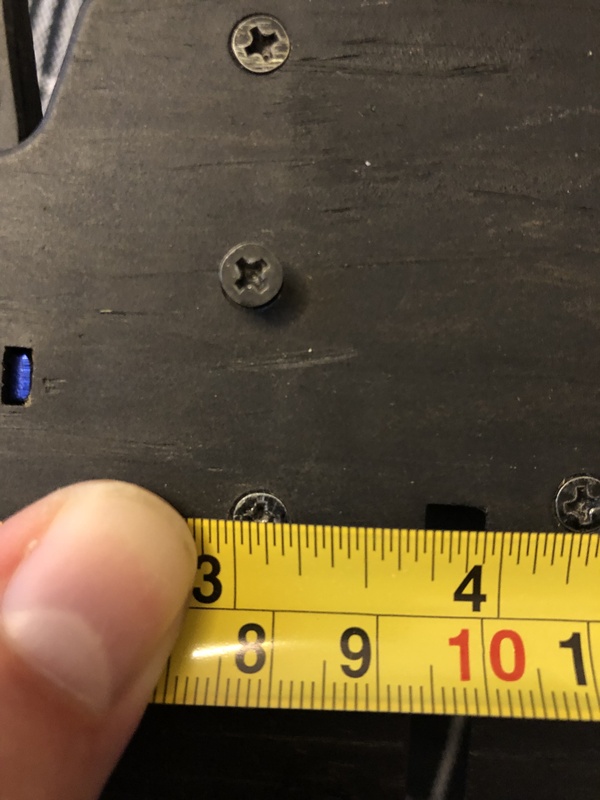

Ik probeer het grote tandwiel in mijn auto te vervangen (spur gear? Ken de lingo nog niet goed genoeg) en daarvoor moet ik een aantal schroeven loshalen die door de body heen zitten.
Een schroefje zit muurvast en ik draai alleen maar het kruis kapot is nogal een klein schroefje van niet al te best materiaal , heb al verschillende schroevendraaiers geprobeerd ook met een platte maar geen beweging.
Nou vermoed ik dat dit wel vaker voorkomt in de hobby dus heeft iemand misschien een tip hiervoor?

Ik gebruik daar een slagschroevendraaier voor. Maar het is afhankelijk van het maat schroefje.

Ik moest even googlen wat dat is een slagschroevendraaier.
Het lijkt er op dat die voornamelijk voor grotere schroeven wordt gebruikt?
Zal eens vragen aan de buurman of die er 1 heeft.
In iedere geval bedankt voor de tip.

Een rolmaat is niet heel nauwkeurig maar dit lijkt 2mm te zijn dus helaas toch te klein voor slagschroevendraaier.

Waar kom je vandaan? Die krijg ik er denk ik ook wel uit met mijn slagschroevendraaier set.
je weet dat je nu in inches meet he

Stukje papier dubbelvouwen en dan schroeven. Of stukje rubber

InFamous schreef op dinsdag 25 mei 2021 @ 21:18:
Oops eerste keer nieuwe rolmaat…….zijn wel meteen mijn klus kwaliteiten duidelijk 😂 (ben een echte prutser maar in 25 jaar flipperhobby ben ik daar ook best ver mee gekomen dus ik hou vertrouwen voor de toekomst).
Woon in utrecht dus lekker centraal. (Om het voor iedereen interessant te houden kan je misschien even replyen via een persoonlijk bericht)
Maar wat zijn hobby’s toch een mooi iets krijg gewoon weer hulp aangeboden van iemand die ik totaal niet ken maar toevallig hetzelfde leuk vindt 👍

Wat je wel kan proberen is een goed passende schroevendraaier pakken, druk uitoefenen naar links en dan met een hamer voorzichtig tikjes geven om de schroef los te schrikken.

Zal wel loctite aan zitten. Even warm stoken (bijv soldeerbout) en hij zou er zou uit moeten komen. Wel even checken of hij in metaal geschroefd zit.

Als die schroef in metaal (aluminium) geschroefd zit dan kan je deze verwarmen met de punt van een soldeerbout. Deze kan je rustig een aantal minuten laten liggen.
Verder, de grootste Philips schroevendraaier gebruiken die past. Vaak word er een te kleine punt gebruikt waardoor je veel minder kracht uitoefent op de schroef met ook nog eens kans op vervormen.
Geen Pozidriv schroevendraaier gebruiken, die zijn qua vorm net wat anders en kan met vastzittende schroeven net dat verschil maken tussen wel of niet los krijgen.
Zie ook: https://www.gereedschapce...nodig-voor-mijn-schroeven
Hier kan je zien dat de PZ schroeven een kleine inkeping hebben tussen het kruis in die een PH niet heeft.
Die van jou is een PH (philips)

Als dat allemaal niet werkt. met een dun dremel schijfje, een groef erin slijpen en daar een schroevendraaien inzetten.

Japanse RC auto's (Tamiya!) gebruiken nóg weer andere kruiskopschroeven, namelijk JIS. JIS schroevendraaiers passen wel goed in PH-schroeven, maar andersom wordt een drama; PH schroevendraaiers of bitjes draaien de JIS schroeven kapot. Op de Himoto-foto's van hierboven lijkt het wel of het JIS schroeven zijn. Ik heb -buiten het Tamiya RC tool setje- nog geen goede JIS schroevendraaiers kunnen vinden... dus ik heb alles vervangen voor hex/inbus

Nou ondanks alle tips is het niet gelukt.
De tip met de soldeerbout kon ik niet volledig uitvoeren ivm te veel plastic.
Maar een tweaker die in de buurt woont heeft via een pb zijn hulp aangeboden dus ik kan binnenkort met mijn auto bij hem langs en dan gaan we het samen proberen op te lossen, fantastisch.
De winkel waar ik de auto heeft gekocht heeft gratis vervangende tandeielen gestuurd uit service, netjes.
Nadeel is allen dat het dezelfde zijn en geen metalen.
Alleen tandwielen van het formaat geschikt voor de brushed versie zijn beschikbaar in metaal.
Wel apart want juist de brushless heeft veel meer kracht.
Hopelijk kan ik binnenkort alweer rijden en ik moet toch echt wegblijven van marktplaats op het moment want anders heb ik binnenkort al een tweede wagen gekocht 😛

Heb je al rubber geprobeerd om de tip van je schroevendraaier? Of dubbelgouwen papier?
Ik krijg vrijwel alles los op die manier, dus wie weet jij ook?
Even ter visualisatie:
Afbeeldingslocatie: https://www.webbikeworld.com/wp-content/uploads/2013/08/jis-vs-phillips-screwdrivers.jpg

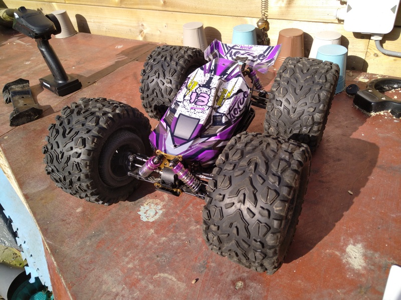

Zo jammer dat het allemaal te zwak is voor zo'n setup. Het ziet er zo nice uit. Beetje Rollcage vibes
Alles van titanium laten maken... Dan wellicht? 8)7 Afbeeldingslocatie: https://tweakers.net/i/ybePLP0BYMkBlcs1cMmZ0MMr-8U=/800x/filters:strip_icc():strip_exif()/f/image/8iI0ZXh6NgS6XGF62psIcHFm.jpg?f=fotoalbum_large
Afbeeldingslocatie: https://tweakers.net/i/A-15Eq60g6IYl_ZbOgdF0HGEAI4=/800x/filters:strip_icc():strip_exif()/f/image/kkYMSyv77Ub4yjrVbPnJ1AFL.jpg?f=fotoalbum_large

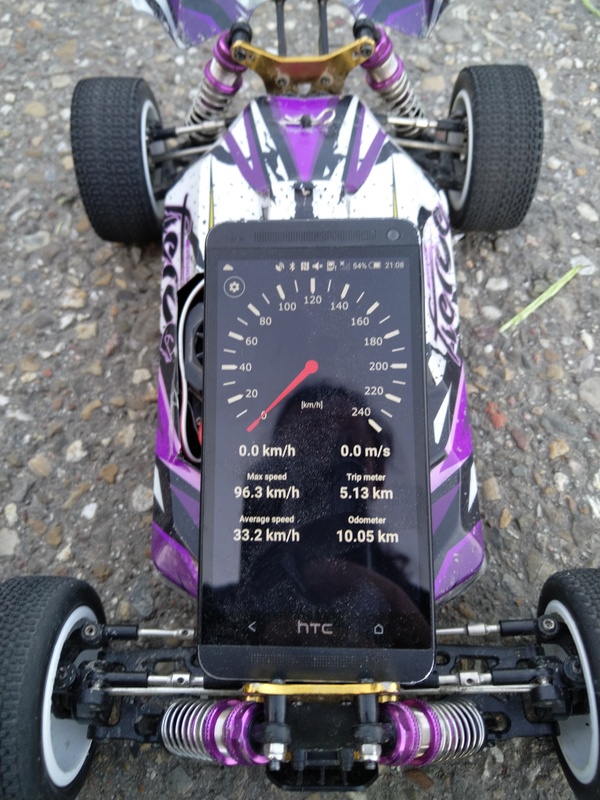

Net ff mn 124019 wezen testen.
Brushless 4500KV
60A esc 2S
95.4 KM/h
damage report:
1 wiel van afgebroken (wiel zelf alleen kapot) omdat ik zo handig was om de steering rate te vergeten :X
Maar holy fucksels dat gaat hard. Is toch ff wat anders dan het op youtube zien :P

Woei, nieuw pb. 96.3 km/h
Nu nog wachten op mn nieuwe bandjes, kijken of die nog wat verschil maken.
Ow de telefoon is de GPS. 8)7 doet tevens dienst als semi aero onderdeel O-)

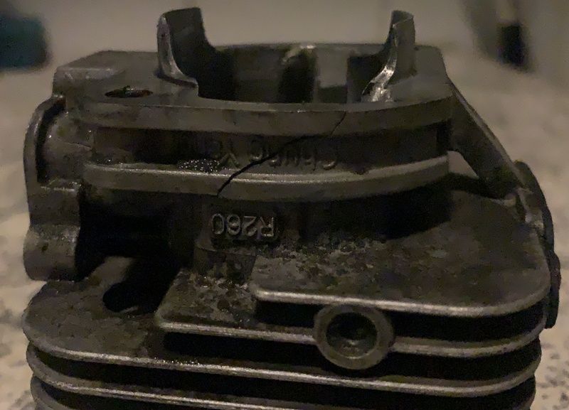

Vandaag van TPS racing de 29cc ontvangen en vanavond eens op het gemak voor gaan zitten.
De 26cc heeft weinig compressie maar voelt alsof dat wel genoeg moet zijn, ach toch de cilinder vervangen en ehm ja die is toch stuk :p
Afbeeldingslocatie: https://tweakers.net/i/EXiDvZ7AqlWDtFXQye0rsMCvBtM=/800x/filters:strip_icc():strip_exif()/f/image/agdCNl7q3jwOVrFWUVHwzpQo.jpg?f=fotoalbum_large

Nou ja "leuk"... :/ ;)
@InFamous Ai, wat heb je daar mee gedaan?

D-Three schreef op maandag 7 juni 2021 @ 20:11:
Gesloopt dat zie je toch :p
Geen idee eerlijk gezegd, cilinder is bewerkt en waarschijnlijk te ver. Na een flinke sessie op het strand nokte het blok alsof het vastliep maar dit was het resultaat.

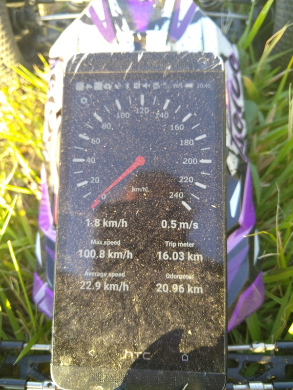

100.8 km/h *O*
* LordMithril is happy. Nu kan ik em weer terug bouwen naar een basher voor t nieuwe skatepark (is bijna klaar als 't goed is).
En dan kijken wat mn volgende project gaat worden.
