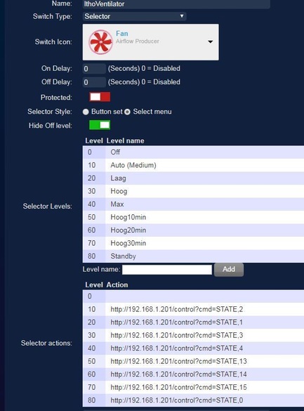

rmeertens schreef op zaterdag 10 februari 2018 @ 17:31:
Hallo allen,
Net ESPEasyItho plugin geinstalleerd op mijn esp met IP=192.168.1.144. Hij doet het pefect. Thaks Jodur!
Nu wil ik hem bedienen vanuit Domoticz en wanneer ik de RF Remote(orignele afstandbedining van de FAN) indruk moet de status in domoticz geupdate worden. Ik heb het geprobeerd met een domoticz "Selector switch". Helaas krijg ik het laatste deel(het updaten) niet aan de gang...
Uitleg:
De aan Domoticz "Selector switch" met IDX 83 heeft de volgende configuratie:
Lvl Action
0 http://192.168.1.144/control?cmd=STATE,0
10 http://192.168.1.144/control?cmd=STATE,1
20 http://192.168.1.144/control?cmd=STATE,2
30 http://192.168.1.144/control?cmd=STATE,3
40 http://192.168.1.144/control?cmd=STATE,4
50 http://192.168.1.144/control?cmd=STATE,13
60 http://192.168.1.144/control?cmd=STATE,23
70 http://192.168.1.144/control?cmd=STATE,33
Het bedienen werkt.
Ik zit met een probleempje dat wanneer ik de RF Remote indruk de status van mijn Selector Switch niet bijgewerkt wordt. (Er komt undefined te staan)
Na een analyze zie ik dat de EspEasy netjes een http connectie maakt:
/json.htm?type=command&param=udevice&idx=83&svalue=3;0 maar helaas reageert de Selector Switch van Domoticz niet op svalue=3, maar wel op 30(Moet kennelijk gelijk zijn aan de switch level). Dit heb ik getest met CURL.
Helaas kan ik de in Domoticz de switch levels(10,20,30 etc) niet aanpassen, deze worden namelijk automatisch gegenereerd door Domoticz. Wanneer ik deze kon veranderen naar 0,1,2,3,4,13,23,33 (Dit zijn de states die vanuit ESPEasy gestuurd worden)dan had het gewerkt.
Heeft iemand een tip?
Alvast bedankt.
Groetjes,
Rick
Hi
I recompile le ESPEasy ITHO plugin after setting
Device[deviceCount].FormulaOption = true; in the source file
Then, you multiply in formula of the device in ESPEasy page : %value%*10
Then, in domoticz, it will be automatically mapped to 10,20,30 without the need to use other hidden sensor and script...
voila

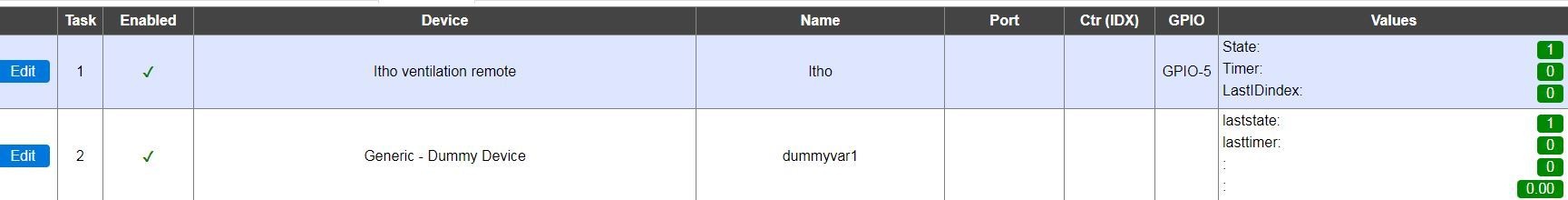

Hallo allen,
Leuk Topic, dank aan iedereen die heeft bijgedragen.
Ik ben een paar weken geleden ook enthousiast geworden om mijn Itho aan te sturen via Homeassistant.
Na het succesvol flashen en instellen van de plugin van @jodur op een Wemos kreeg ik erg veel "ruis" binnen. Vervolgens een NodeMcu geprobeerd met hetzelfde resultaat.
Inmiddels heb ik een nieuwe CC1101 ontvangen, echter blijft nu het programma hangen op "CC1101 868Mhz transmitter initialized". Alles geprobeerd:
- Alle "oude" MCU's compleet schoongemaakt, en opnieuw geflasht.
- Nieuwe Wemos
- Nieuwe NodeMcu
- Antenne losgehaald
- EspEasy zelf gecompiled en geflasht met Arduino.
Het lijkt er op dat het fout gaat zodra de GPIO wordt toegewezen en de Itho plugin enabled wordt in EspEasy.

Gevonden, blijkbaar had ik bij hardware het vinkje "init SPI" uit staan.
Helaas nog steeds erg veel ruis. NodeMCU en diverse soorten Wemos geprobeerd, daarnaast ook twee verschillende CC1101's geprobeerd.
Resultaat blijft heel veel ruis:

Het is mij volgens mij gelukt om de espeasy variant van @jodur werkend te krijgen met Domoticz waarbij ook de status in Domoticz wordt bijgewerkt zonder loops e.d. te krijgen.
De eerder aangedragen methode met het gebruiken van formules werkt niet voor de timer acties omdat deze een heel andere nummering heeft.
Hiervoor het ik het volgende gedaan:
Op 1 of andere manier blijken de rules in de espeasy binairy van jodur niet goed te werken. Rules worden uitgevoerd terwijl dat niet zou moeten. Daarom eerst de plugin van jodur met de huidige espeasy gecompileerd. Dan werken ze wel goed.
- huidige development branch van espeasy gepakt en deze eerst compileren in Arduino IDE
(dit moet je eerst op orde hebben; src dir renamen naar ESPEasy en uit lib folders kopieren naar Arduino IDE librairies)
- daarna itho lib vanuit jodur github in libraries van Arduino IDE gekopieerd
- _P145_Itho.ino gekopieerd naar ESPEasy dir (die eerder al is gecompileerd)
daarin de volgende 4 regels aanpassen
          addFormSubHeader(F("Remote RF Controls"));
          addFormTextBox( F("Unit ID remote 1"), F("PLUGIN_145_ID1"), PLUGIN_145_ExtraSettings.ID1, 23);
          addFormTextBox( F("Unit ID remote 2"), F("PLUGIN_145_ID2"), PLUGIN_145_ExtraSettings.ID2, 23);
          addFormTextBox( F("Unit ID remote 3"), F("PLUGIN_145_ID3"), PLUGIN_145_ExtraSettings.ID3, 23);
- dan opnieuw compileren en uploaden naar esp
- in domoticz een dummy selector switch aanmaken:
VentilatorDomo
Uiteraard even je eigen ipadres van espeasy goed zetten.
- in ESPEasy de plugin configureren
(vergeet niet bij Hardware on Init spi uit te zetten en onder "I2C Interface" alles op None te zetten)
(geen Domoticz controller toevoegen)
Afbeeldingslocatie: https://tweakers.net/ext/f/D2XMjE1uZF96VBOubbNAETT4/thumb.jpg
Uiteraard bij Unit ID remote 1 de ID van je remote invullen en bij 1st GPIO de juiste pin kiezen waar het interrupt draadje aan vast zit.

Uiteraard even je eigen IDX en ipadres en poort van domoticz goed zetten.
Door Serial log Level in Advanced op Debug te zetten kun je zien wat er gebeurd.
En dan moet het werken en wordt de status ook in Domoticz aangepast als je op de remote drukt.
Ik heb het nog niet zo lang draaien dus weet niet hoe stabiel de huidige development branch is. Ik heb die van vandaag gebruikt.
Op deze manier worden de selector actions niet gestart als je de remote gebruikt. Een eventueel device script wel. En als je in Domoticz een selectie maakt dan worden de selector actions wel gebruikt.
edit: rules aangepast en plaatjes espeasy ivm extra dummy var. Nu werkt het na behoren.

  • technocow
  • Laatst online: 09-11 19:12
Oeh, weer leven in dit topic!
Heeft iemand al succes met een spider remote? *klik*
Het is mij inmiddels gelukt om de fan aan te sturen met de bin van @kvandt / @jodur (met uitzondering van de auto functie.) *O*
Ook denk ik met de debug log het ID van mijn spider remote te hebben gevonden al snapt de esp hier niets van: -O-
24
25
26
27
28
29
30
31
32
33
34
35
36
37
32590: Scheduler stats: (called/tasks/max_length/idle%) 220278/1870/7/84.40
33296: Device-ID:29:88:f:85:15:36:95:21 IGNORED
35774: device-ID remote: a9:99:66:5a:a6:a5:9a:96 ,Command received=unknown^
36203: device-ID remote: a9:99:66:5a:a6:a5:9a:96 ,Command received=unknown^
36629: device-ID remote: a9:99:66:5a:a6:a5:9a:96 ,Command received=unknown^
38214: device-ID remote: a9:99:66:5a:a6:a5:9a:96 ,Command received=unknown^
38234: Device-ID:a9:69:66:96:a6:aa:9a:6a IGNORED
38289: device-ID remote: a9:99:66:5a:a6:a5:9a:96 ,Command received=unknown^
38309: Device-ID:a9:69:66:96:a6:aa:9a:6a IGNORED
38364: device-ID remote: a9:99:66:5a:a6:a5:9a:96 ,Command received=unknown^
38388: Device-ID:a9:69:66:96:a6:aa:9a:6a IGNORED
38437: device-ID remote: a9:99:66:5a:a6:a5:9a:96 ,Command received=unknown^
39738: Device-ID:45:d0:be:61:e9:3f:7:4c IGNORED
41943: Device-ID:8c:b7:af:4:8:b9:5d:48 IGNORED
42615: Device-ID:8d:44:41:4c:2:c2:2e:a IGNORED
45264: Device-ID:65:b8:d0:60:be:da:28:48 IGNORED
45546: Device-ID:d1:c:aa:a4:34:6a:bf:da IGNORED
47194: Device-ID:fb:a:4e:53:7b:9e:c:9d IGNORED
48214: device-ID remote: a9:99:66:5a:a6:a5:9a:96 ,Command received=unknown^
48299: device-ID remote: a9:99:66:5a:a6:a5:9a:96 ,Command received=unknown^
48319: Device-ID:a9:69:66:96:a6:aa:9a:6a IGNORED
48374: device-ID remote: a9:99:66:5a:a6:a5:9a:96 ,Command received=unknown^
48394: Device-ID:a9:69:66:96:a6:aa:9a:6a IGNORED
48446: device-ID remote: a9:99:66:5a:a6:a5:9a:96 ,Command received=unknown^
52264: Device-ID:aa:b9:68:84:3:34:83:9e IGNORED
53920: Device-ID:56:1:89:21:c1:24:10:7 IGNORED
59146: Device-ID:6a:97:42:24:cc:8e:cf:28 IGNORED
61700: WD   : Uptime 1 ConnectFailures 0 FreeMem 14456
62018: Device-ID:54:e8:18:1c:d9:cd:17:67 IGNORED
62392: Device-ID:8c:a6:af:a:e1:2a:98:87 IGNORED
62589: LoopStats: shortestLoop: 96 longestLoop: 1270312 avgLoopDuration: 115.54 loopCounterMax: 312500 loopCounterLast: 248578 countFi
62591: Scheduler stats: (called/tasks/max_length/idle%) 248577/2063/7/87.90
67011: Device-ID:90:f4:83:a4:6f:5c:e4:0 IGNORED
67585: Device-ID:25:6a:1b:80:28:80:22:50 IGNORED
68344: device-ID remote: a9:99:66:5a:a6:a5:9a:96 ,Command received=timer1^
68430: device-ID remote: a9:99:66:5a:a6:a5:9a:96 ,Command received=timer1^
68505: device-ID remote: a9:99:66:5a:a6:a5:9a:96 ,Command received=timer1^
De timer functie heb ik niet aangeraakt :P

  • Speedy-Andre
  • Laatst online: 21:33
Speedy-Andre
Sony ZL, XA, Nokia XR20
7 draadjes tussen de module en een Esp ding is alles, misschien krijg je een antenne/spoel los er bij.
Ik heb een gekleurde flatcable gebruikt, op de module zit alles naast elkaar.
Sommige modules hebben half open eilandjes en andere gaatjes (heb ik liever).
Omdat ik graag 'alles' wil kunnen heb ik een image gebruikt met 'standby' en 'max' snelheden.
Met name 'standby' is leuk, dan verbruikt de Itho maar 1W en draait hij toch nog :P
Dan nog wat scriptjes om de status weer te geven, ook als een losse remote hem bedient.
