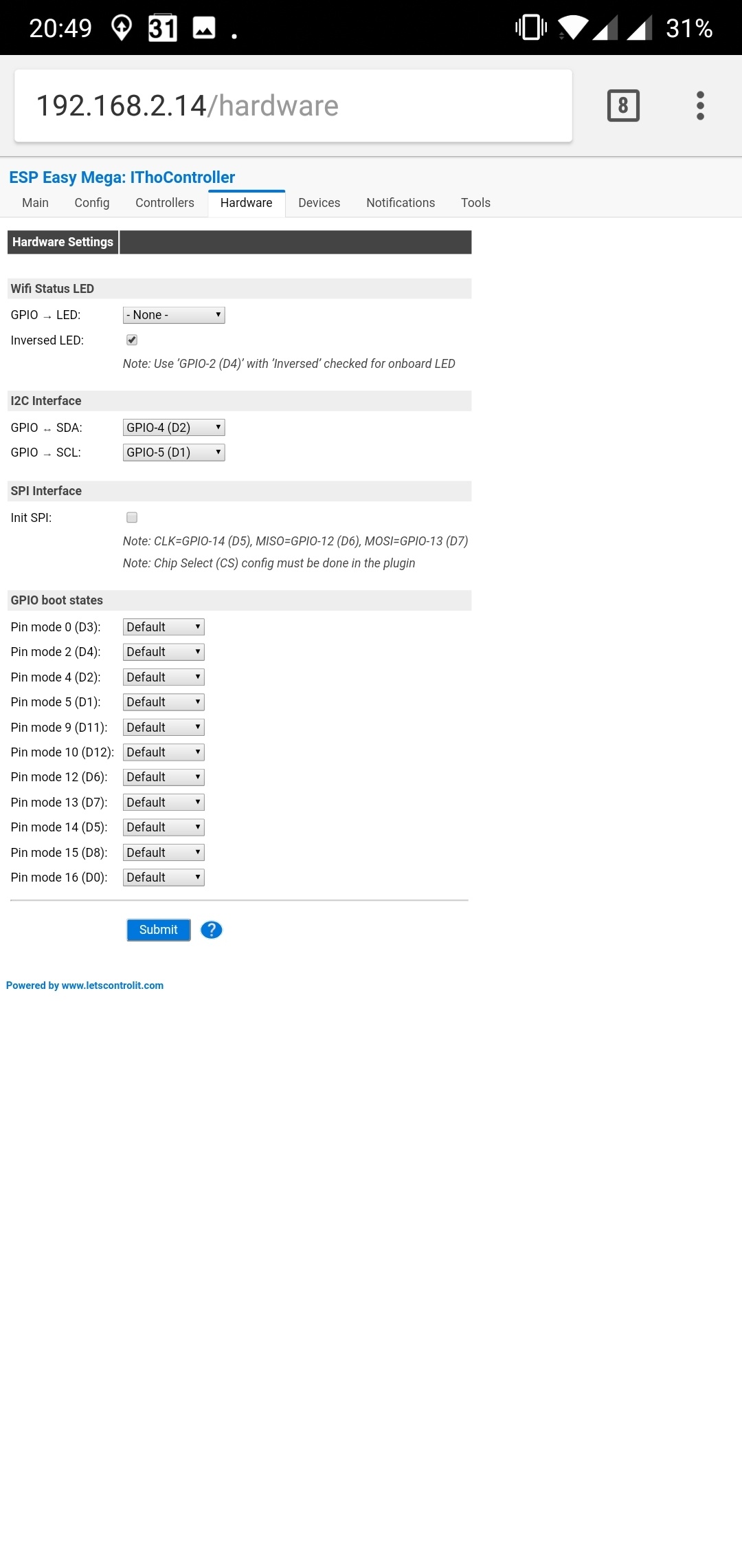

Heb je meerdere ESPeasy units draaien? Dan moet je even het unit nummer veranderen als dat hetzelfde is. Mosquitto struikelt er anders over en blijft reconnecten.

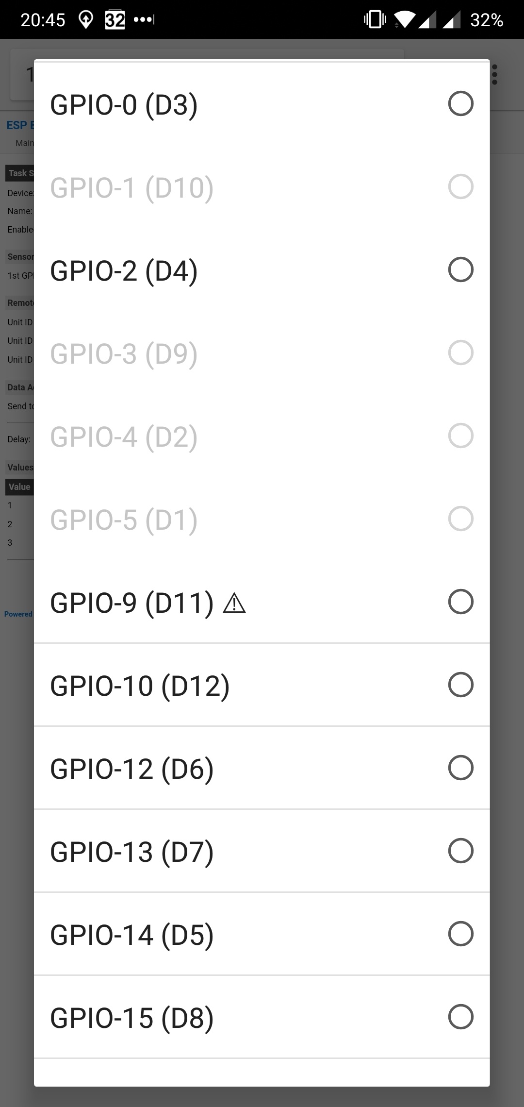

  • jodur
  • Laatst online: 08-11 09:58
Je moet bij sensor de GPIO aangeven waar je pin 6 van de c1100 hebt aangesloten. RTFM.

  • martinvdm
  • Laatst online: 10:01
martinvdm
Martinvdm = TechJunky.nl
Het is inmiddels helemaal gelukt. Maar de naam als Fan zetten en de GPIO in Devices was ff een dingetje. Opnieuw flashen heeft ook zijn vruchten afgeworpen. Werkt inmiddels dus als een trein. Erg bedankt voor alle hulp en niet te vergeten het top werk wat een ieder in dit project verricht heeft. _/-\o_
[ Voor 9% gewijzigd door martinvdm op 02-02-2018 22:45 ]

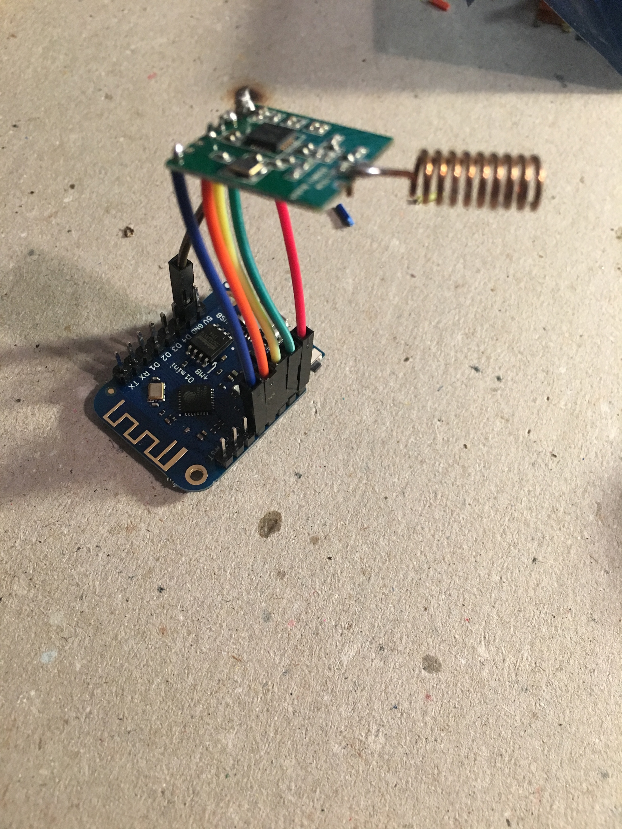

ik heb mijn wemos aan de antenne en de easy esp geflashed.
ik probeer nu een mijn buva boxstream remote te koppelen https://img.youtube.com/vi/ounAuGdoMME/mqdefault.jpg
ik heb ook nog een stork zender.
als ik geen knoppen indruk ontvang ik al erg veel, en als ik begin te drukken zie ik geen verschil.
in mijn log zie ik alles ignored en geen dezelfde id's of patronen.
wat kan ik fout hebben?

Wat een gaaf project. Ik heb net een NodeMCU + c1100 verbonden en met de .bin van de github van @jodur geflashed. Pairen en detecteren van huidige afstandsbediening ging in een keer goed. Dankzij de geposte HASS config alles ook direct werkend in Home Assistant. Me = happy. Dank aan allen die dit mogelijk hebben gemaakt.
Voor mensen die dezelfde vragen hebben als ik had:
- Pinout van de c1100: https://quadmeup.com/cc11...eless-transciever-pinout/
- Harde antenne van de c1100 is erg fragiel als deze is gesoldeerd. 8,5 cm draad werkt ook goed
- Gebruik deze binary (espeasy + plugin): https://github.com/jodur/...ob/master/BIN/ESPEasy.bin
- In EspEasy hoeft SPI niet te worden geconfigureerd, dit doet de plugin zelf

  • Speedy-Andre
  • Laatst online: 09:33
Speedy-Andre
Sony ZL, XA, Nokia XR20
Hehe, ik heb het eindelijk aangedurfd om mijn Nodemcu opnieuw te flashen O+
Ik heb lang gedraaid met een versie zonder EspEasy menu's die alleen op http commando's reageert.
Nog even een opmerking over de interrupt en keuze van de gpio, bij mij was D1 bezet door i2c (grijs).
Bij i2c een andere dan D1 gekozen zodat D1 in het Itho menu beschikbaar kwam ;)
Het werkt als voorheen behalve iets andere commando's, die moest ik in mijn domotica shit aanpassen.

  • M.v.Veelen
  • Laatst online: 29-10 16:57
1 draad extra aangesloten? Ik ga nog een keer zoeken, want op dit moment heb ik 'm aangesloten zoals hij altijd aangesloten was. Zo: Whizzer in "DIY: Itho ventilatie aansturen via 868Mhz transmitter"
En, moet ik 'm met de BIN van jodur alsnog opnieuw inlezen door de Itho box stroomloos te maken enz. ?
extra kabeltje gesoldeerd op de module, maar ik heb geen GPIO waarop ik 'm kan (mag) aansluiten. Ik heb op de Wemos D1 mini:
VCC - VCC
GND - GND
CSN - D8
MOSI - D7
MISO - D6
SCK - D5
D0, D3 en D4 worden afgeraden, en in de settings kan ik alleen maar kiezen voor D3, D4, D9, D10, D12, D13, D14, D15, D16
D9 t/m D16 zitten niet op de Wemos, dus die vallen af. En D1 is greyed out en kan ik dus niet kiezen.
Ehm.....?
[ Voor 40% gewijzigd door M.v.Veelen op 10-04-2018 19:06 ]
¯\_(ツ)_/¯
  • Speedy-Andre
Speedy-Andre
Zie hier de pinout die ik heb gebruikt (1 draadje meer) :)
  • M.v.Veelen
Daar gebruik je alsnog D3 ? Die wordt toch juist afgeraden (in de tutorial) ?
Krijg 'm nu weer niet zover dat ik de settings kan aanpassen. Had de versie van Thinkpad weer geprobeerd omdat die gewoon werkte. Ben constant in een kringetje aan het ronddraaien.
Herstart......
Edit: terug naar af: de BIN van Thinkpad weer op de (nieuw) Wemos gezet, extra draadje bungelt nu los, en hij schakelt de Itho weer. Ja, ik laat het maar zo, hij hoeft ook alleen maar hoog en laag te schakelen (al kan de medium stand ook gekozen worden indien nodig).
[ Voor 32% gewijzigd door M.v.Veelen op 10-04-2018 19:34 ]

Mischien niet de beste foto, maar ik hem ook een Wemos en werkt prima; zit zo aangesloten Incl werkende ontvangende codes van de huidige Remote.
Wemos

- Spider Base zender
- C1101 verbonden aan een Wemos D1 mini
- C1101 verbonden aan een NodeMcu v3 Lua ESP-12E
- Arduino IDE 1.8.5
- CH341SER driver geïnstalleerd
- Board selectie wisselend tussen 'NodeMCU 1.0 ESP-12E' en 'Wemos D1 R2 & mini'
Hiermee ben ik begonnen de sketch (IthoEcoFanRFT) van Klusjesman en Supersjimmie te uploaden.

Bedankt allemaal voor de informatie. Ik heb de onderdelen besteld, aan elkaar gesoldeerd, de BIN van jodur geflasht en de eerder gegeven configuratie voor Home Assistant toegevoegd.
Alles draait als een tierelier! Heel mooi dit.

Gek, ik heb hem aan de D1 gesoldeerd, maar deze is niet beschikbaar in de dropdown. Enig idee waarom?
Afbeeldingslocatie: https://tweakers.net/ext/f/cZisWr6DSNDfEHjt7JhfCNSw/thumb.jpg
Ligt het aan 1 van deze instellingen?
Afbeeldingslocatie: https://tweakers.net/ext/f/MJd9wnCCwVGBZKt7vttaDdvk/thumb.jpg
Edit: Maar even selecteerbaar gemaakt via de inspector. Nu werkt alles.
[ Voor 7% gewijzigd door PTish op 25-07-2018 21:26 ]
