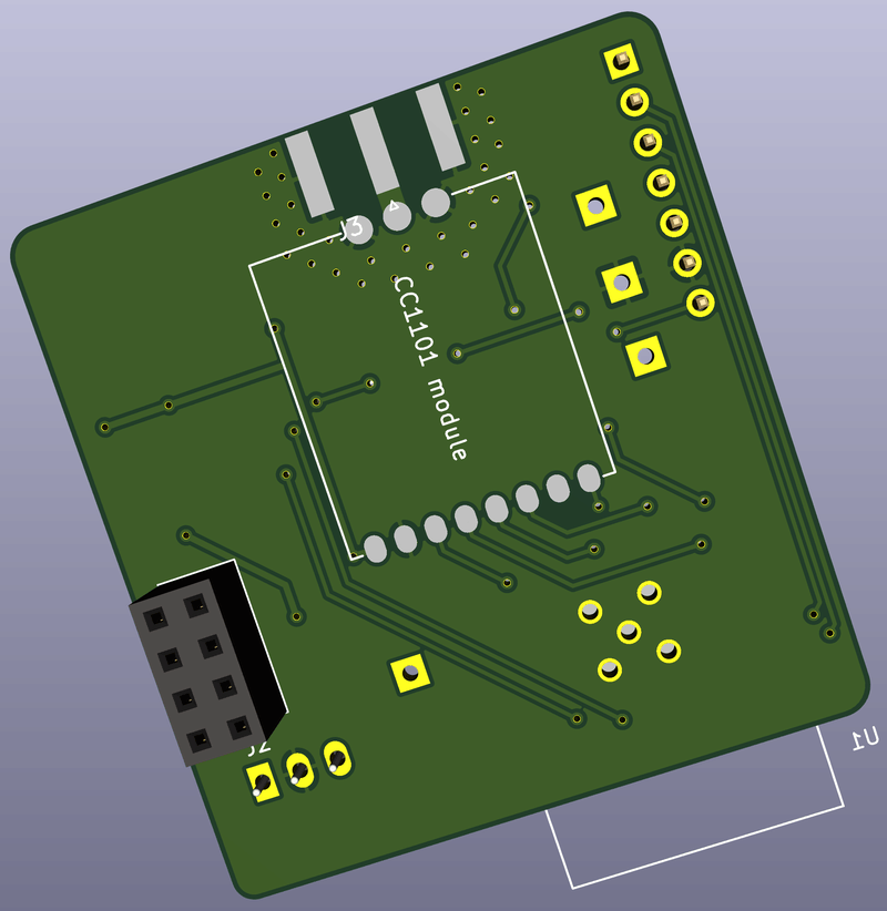

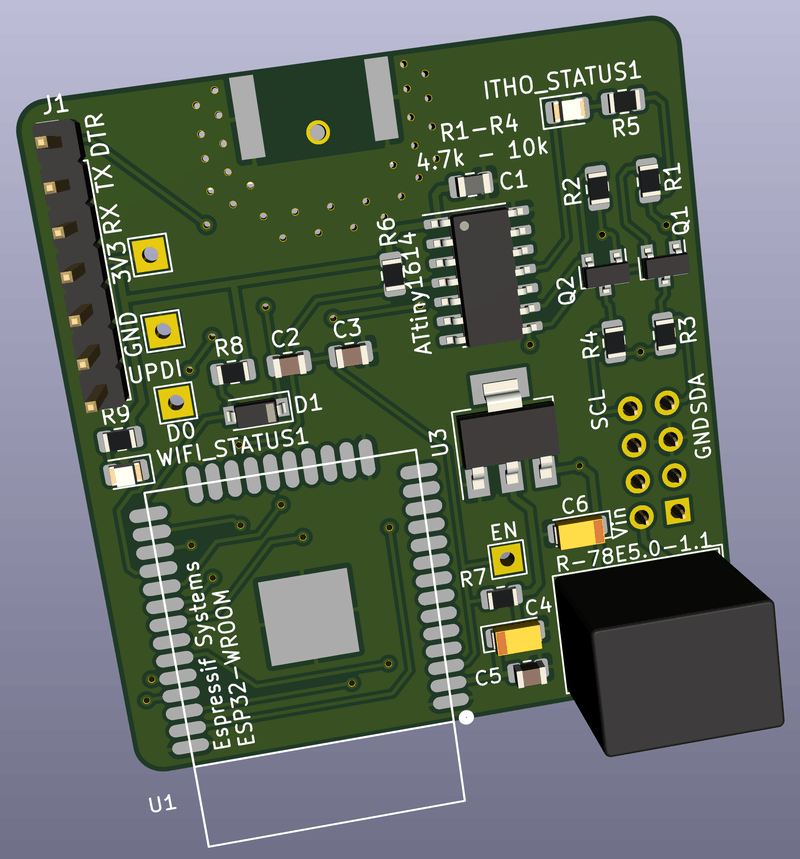

Ik ben helaas in het bezit van een oudere printplaat. Zijn er nog andere opties dan een nieuwe print a 100+ euro te bestellen om de WeMos print te kunnen gebruiken?
Afbeeldingslocatie: https://tweakers.net/i/8lbF5RlYf3obJ8Az58M4SROa4sc=/232x232/filters:strip_icc():strip_exif()/f/image/y6xCIIgklk9DnG7fpl17Sw37.jpg?f=fotoalbum_tileAfbeeldingslocatie: https://tweakers.net/i/oFhkIfCvO5O9sthNWcdS9AmlggU=/232x232/filters:strip_icc():strip_exif()/f/image/vL07GGiw9xlX5477YecSVCU5.jpg?f=fotoalbum_tile
  • henkNL
  • Registratie: September 2019
Hier exact dezelfde print en vroeg mij dit ook af.
🚗 Tesla M3H - 2024 | 🏍️ Yamaha Tracer 900 - 2017 | ☀️ 3900Wp O/W + 1620Wp O/W | 🚿 D-wtw: QB1-16 | ❄️ MHI SCM40ZS-W + SRK25 + SRK20 |🔋2x HomeWizard PiB 2,7kWh | 🖨️ Bambulab P2S

eddie36 schreef op dinsdag 17 november 2020 @ 18:16:
[Afbeelding][Afbeelding]
Nee helaas niet met de print die ik gemaakt heb. Het is ongetwijfeld mogelijk om er iets voor te maken maar de gebruikte interface in de nieuwe boxen is compleet anders dan deze serie die tot ergens in 2011 is geproduceerd.
