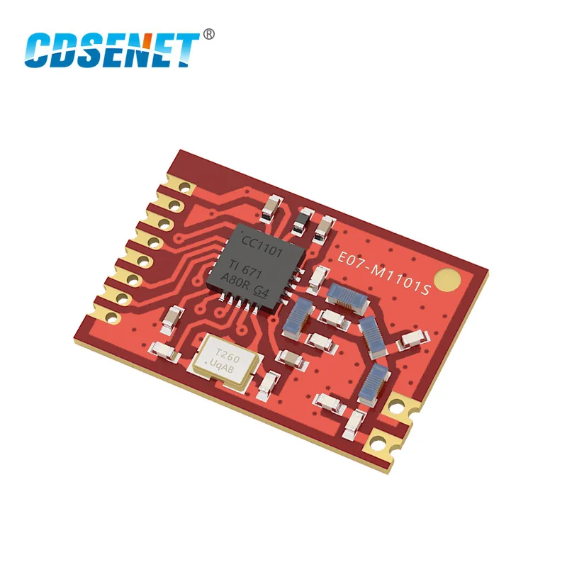

Afbeeldingslocatie: https://ae01.alicdn.com/kf/HTB1lf0PEnJYBeNjy1zeq6yhzVXa0/CC1101-433-mhz-Transceiver-rf-Module-CDSENET-E07-M1101S-10-mw-SPI-rf-Zender-en-Ontvanger.jpg
Neemt niet weg dat 'ie natuurlijk dezelfde pins heeft:
CC1101   > ESP8266 (NodeMCU v2):
1. VCC   > 3V
2. GDO0  > - (NC)
3. CSN   > D8
4. SCK   > D5
5. MOSI  > D7
6. MISO  > D6
7. GDO2  > D1
8. GND   > GND
Dit komt, behalve GND, overeen met de "aansluitgids" :)
Toch maken de log's geen enkele vermelding van de cc1101. Ik heb I2C uitgeschakeld, en GPIO-10 (D12) als "first gpio" ingesteld. Het nut daarvan ontgaat me, want die is niet in gebruik (en zit ook niet op de NodeMCU). Wat doe ik fout?
1. VCC   > 3V
2. GDO0  > - (NC)
3. CSN   > D8
4. SCK   > D5
5. MOSI  > D7
6. MISO  > D6
7. GDO2  > D1
8. GND   > GND

Is deze versie wel voor 868 MHz? Volgens de ebyte website heeft die de naam E07-868MS10 (http://www.ebyte.com/en/product-class.aspx?key=E07).
Het klopt dat het log geen melding geeft dat de chip gedecteeerd is a la sommige I2C plugins. Maar als de plugin aan staat en alle verbindingen zijn goed en 'Enable RF receive log' staat aan (mits je die optie hebt) dan zou je bij het indrukken van een afstandsbediening (of als er genoeg ruis van buren is) toch regelmatig een binnenkomend pakket in het log gerapporteerd moeten worden. Zelfs als dat geen Itho pakket is: dan nog geeft hij wel aan dat er iets binnen is maar dat het niet gedecodeerd kon wroden.

Volgens de productomschrijving is deze voor 868 mHz (en is het de door jou genoemde E07-868MS10 / "Ebyte E07-868MS10 Draadloze Zender Ontvanger 868 Mhz"). Ik duik er later weer even verder in, maar ik vraag me op dit moment af hoe de pin-nummering te rijmen is met de 1st GPIO "D12".

Even de aansluithandleiding bekeken, maar deze blijkt daar een fout te bevatten. De '1st GPIO' moet de pin zijn waaraan GDO2 van de CC1101 module verbonden zit. Deze pin is nodig om de CC1101 om door te laten geven aan de code op de ESP dat er een nieuw pakketje is ontvangen. Als deze verkeerd staat dan ontvang je niks.
Hopelijk leest de schrijver van dat document dit en past hij/zij het aan. Ik zal eens kijken of in een toekomstige versie deze instelling een wat duidelijkere naam kan krijgen dan de standaard naam die ESPEasy eraan hangt.

Met de 1st GPIO op D1, en log level op 3, werkt 'ie uitstekend 8) Dank aan @Sten Vollebregt en @Arnout!

De zelfde onderdelen besteld en binnen. Ben nu al 3 dagen aan het "prutsen" 8)7 om het werkzaam te krijgen.
De nodemcu draait prima. Maar ik heb het idee dat mijn cc1101 niet word aangestuurd of iets dergelijks. Krijg hem niet "gejoint" aan de Itho box. En als ik de afstandbediening gebruik, zie ik ook niks in de Log voorbij komen.
Aangesloten volgens het schema van vollebregt.
1 - VCC - VCC 3v3
2 - GND - GND Ground
3 - MOSI - 13=D7 Data input to CC11xx
4 - SCK - 14=D5 Clock pin
5 - MISO/GDO1 - 12=D6 Data output from CC11xx / serial clock from CC11xx
6 - GDO2 - 04=D1* output as a symbol of receiving or sending data
7 - GDO0 output as a symbol of receiving or sending data
8 - CSN - 15=D8 Chip select / (SPI_SS)
Voor de rest de nodemcu ingesteld volgens deze link: https://docs.google.com/d...YiHDEwyScqhsPkJHGGYs-/pub
Wie helpt me de goede richting op?

@metalmarco even nummer 6 controleren (6 - GDO2 - 04-D1*)
Volgens mij is 04 niet D1, D1 = 05 en D2 = 04. (staat dit niet overal fout in de manuals, of ben ik abuis? )
Maargoed, wat van belang is dat je 1st GPIO dus op de juiste zet, GPIO-4 of 5.

Dat is dus de situatie die ik ook heb ervaren. Zoals hier vlak boven vermeld: de "aansluitgids" die jij gebruikt, vermeldt dat je de instelling "1st GPIO" instelt op GPIO10 (D12). Maar volgens het schema in dat document is dat GPIO 5 (D1). Om die te kunnen selecteren, moet je wel eerst I2C uitzetten (tabblad "Hardware", kopje "I2C Interface", en dan SCL en SDA op "None" zetten), want standaard wordt daar GPIO 5 voor gebruikt.
Vergeet ook niet om het log-level op "Debug" te zetten, anders zie je het verkeer van de CC1101 niet voorbij komen. Zie tabblad "Tools", kopje "System", knop "Advanced". En dan kopje "Log settings", optie "Syslog log level" > "Debug".
En tot slot moet je een log-level instellen waarbij alle radio-verkeer naar de log wordt geschreven. Zie het tabblad "Devices", de itho-sensor selecteren, en bij het kopje "Remote RF Controls" de optie "Enable RF receive log" aanvinken.
/edit: Weet je zeker dat dit de 868 MhZ module is? Ik heb (zo op het oog gezien) dezelfde als die je linkte, maar dat is een 433 MhZ module. Heb daarom uiteindelijk ook een ander besteld. Ik zie ook een review:
Werkt goed op 433 MHz, maar het is alleen ontworpen voor deze frequentie. Geen (-zeer kleine) bereiken op 868 MHz.
De CC1101 kan op beide frequenties werken, het verschil zit 'm geloof ik alleen in de antenne (weerstanden/condensatoren). Je zou de module dus ook eens direct tegen de afstandsbediening kunnen plaatsen. En kijken of je in de log's met bovenstaande stappen wel berichten te zien krijgt van 433 MhZ-apparatuur.

Ik zie nu inderdaad (door de juiste GPIO 5=D1 en niet GPIO10 volgens de beschrijving) device id's voorbij komen. Ik vond het ook al wat vreemd van die GPIO10, maar het is mijn eerste "project" met ESP, dus durfde nog niet zomaar wat te proberen.
En het lijkt inderdaad er op dat dit een CC1101 voor de 433Mhz is. Volgens de tekst van de chinees zou deze ook voor de 868Mhz geschikt moeten zijn. Maar zelfs naast/op de afstand bediening of voor de Itho box zelf, zie ik niet duidelijk een device id (in 3-voud als ik het hier goed gelezen heb) en krijg ik hem niet "gejoint" met de Itho box.
Dus zal nu eerst maar eens een andere CC1101 bestellen die alleen voor de 868Mhz geschikt is.
Ga ik de andere CC1101 maar eens gebruiken om 433Mhz te bekijken met een node mcu.
Nogmaals bedankt voor de goed hulp _/-\o_
word vervolgd...........
p.s. zat net de antenne eens te bekijken van de CC1101, zie ik daar "vrolijk" 433Mhz opstaan 8)7

Zoals ik zei: het verschil tussen de 433 en 868 MhZ-bordjes zit 'm alleen in de antenne. Allereerst natuurlijk de lengte, daarnaast een filter-condensator o.i.d. De antenne kun je sowieso aanpassen (868 MhZ = 8,6cm draad, gewoon rechtuit). Misschien kom je daarmee al iets beter uit.
@Sten Vollebregt kan misschien zeggen of de plugin uberhaupt 433 MhZ-berichten verwerkt? Ik heb geen idee hoe de verschillende protocollen werken, maar als je device ID's ontvangt, zou je dan niet toch 868 MhZ-berichten ontvangen?
En heb je erop gelet dat je voor het joinen de CC101 in de 433 MhZ-variant heel dicht tegen de mv-box aanlegt (en dus niet tegen de afstandsbediening)?
/edit: ik kan je mijn module aanbevelen.

Volgens de datasheet zijn bij het referentie circuit alle componenten van het filter en RF matching netwerk anders tussen de 433 en 868 MHz versie, dus als dat ontwerp op de PCB zit (wat me wel het geval lijkt) zal een 433 MHz versie niet goed op 868 MHz werken.
De chip zelf is identiek en zal dus door de plug-in voor de frequentieband en decodering voor de Itho worden ingesteld. Hij zal vast nog wel wat ontvangen en daar iets van proberen te maken, maar de plugi-n zal dit niet zeer waarschijnlijk kunnen herkennen als een Itho pakket en dus zullen er semi-random waarden verschijnen in het log.
Edit: bij Amazon kan je ook 868 MHz CC1101 boardjes kopen als je geen zin hebt om lang te wachten.

Ik denk dat het niet in het joinen zit maar in het verzenden. Ik had namelijk al een werkende versie maar die heb ik geflashed, maar omdat dat niet lukte een hele nieuwe set gekocht.
Ik heb trouwens een nodemcu V3. In de Itho.yaml heb ik trouwens
board: nodemcuv2
staan.
Zou het nog uitmaken om de espEsy versie te proberen?

Weer een update. Ondertussen gisteren een andere CC1101 868Mhz bordje binnen gekregen via Ebay. https://www.makershop.de/module/funk/cc1101-868-mhz/
Maar nog steeds krijg ik hem niet gejoint met de Itho box. Ik zie wel signalen binnen komen (de id's vliegen over het scherm). En zie ook in de log dat hij het "join" commando verstuurd. Maar de box reageert helemaal nergens op :-( .
Had de nieuwste bin file van Sten op de ESP geflashed. Daarna die van Jodul maar eens geprobeerd, maar ook daar niks. Zonet nog via OTA de oude bin file van Sten zijn github er opgezet. Maar nog steeds wil de Itho niks 8)7
Welk type box en afstandsbediening heb je precies?
Lijkt een beetje op mijn issue wat ik had (wel ontvangen, maar pairen of besturen werkt geheel niet).
Ik gebruik deze firmware van @Sten Vollebregt. Voor mij is dit de enige die werkt, nadeel is dat hij veel crashed :)

Jovink538 schreef op zaterdag 25 juli 2020 @ 20:16:
board: nodemcuv2
staan.
Oh nu je het zegt, hier ook inderdaad V3. Zou het daar aan kunnen liggen @Sten Vollebregt ?
/edit: helaas geen V2 liggen om te proberen. Allemaal V3 hier

henkNL schreef op zaterdag 25 juli 2020 @ 20:28:
@henkNL Itho ecofan. En de afstandsbediening is de gene met RFT in de afstandsbediening gedrukt en met 3 standen en de timer (zandloper)
Zal jou aangewezen firmware morgen eens proberen.

Heb alleen ervaring met ESPEasy, dus geen flauw idee of het board type in Itho.yaml iets uit maakt. Maar de pin layout tussen de Nodemcu v2 en v3 moeten hetzelfde zijn, dus ik betwijfel of dat de oorzaak is.

Sten Vollebregt schreef op zondag 26 juli 2020 @ 12:48:
Bedankt voor de uitleg @Sten Vollebregt. Alles draaide bij mij ook gewoon via esp Easy, met jou firmware.
Net geprobeerd met de firmware die @henkNL aangaf (die van @Sten Vollebregt eind december 2019). En die werkt wel in 1 keer d:)b op de V3
Kreeg hem nu wel gejoint en kan via http commando schakelen tussen laag en hoog. Apart dat het met de andere versies niet wil werken 8)7
Nu alleen binnenkort de afstandsbedieningen nog “even” vinden
Bedankt tot zover iig
P.s. @henkNL : mag ik je even een pm sturen?

metalmarco schreef op zondag 26 juli 2020 @ 13:26:
Ik snap dit ook niet, want het verzendgedeelte is niet veranderd. Alleen de manier van het ontvangen van pakketjes is aangepast omdat dit de oorzaak is van de vele crashes in de Jodur versie van de plugin. Maar blijkbaar zit er toch enig samenspel tussen verzenden en ontvangen en veroorzaakt dit bij sommige gebruikers problemen.
Mooi dat het werkt :)
Natuurlijk mag je een pm sturen.
Sten Vollebregt schreef op zondag 26 juli 2020 @ 13:49:
Idd vreemd als dat de enige wijziging is, op het crashen na draait ie hier nu denk een jaartje goed.

Jumper kabels geven geen betrouwbare verbinding. Misschien is er iemand in jouw buurt die dat wil solderen.
Sten Vollebregt schreef op vrijdag 14 augustus 2020 @ 22:06:
/Offtopic: Breadbords en dergelijke zijn tamelijk belabberd voor signalen en moeten echt alleen voor prototyping worden gebruikt. Maar een goed geconstrueerde jumper kabel werkt prima voor I2C en SPI, ik gebruik ze bijna voor alles zodat mijn nodes modulair zijn. Bij SPI is het wel raadzaam om de kabels kort te houden, I2C kan daarentegen wel een paar meter hebben.
Rukapul schreef op zondag 16 augustus 2020 @ 21:21:
De antenne heeft inderdaad een print met "433" maar ik kan bevestigen dat de module toch echt werkt.
@Superdeboer
Bedankt voor de bevestiging dat dit bordje inderdaad zou moeten werken :).
En ik realiseer me dat solderen uiteindelijk de beste verbinding zal geven. En ik sluit niet uit dat ik uiteindelijk ook iemand zal gaan zoeken die dat voor me kan doen. Maar in het begin wil ik gewoon even makkelijk kunnen verbinden om te testen of alles naar tevredenheid werkt :)

eymey schreef op maandag 17 augustus 2020 @ 12:10:
Tip: bestel bij lidl ofzo gewoon een el-cheapo oplaadbaar boutje en probeer gewoon wat, desnoods met een youtube tutorial of zo.
Goed solderen kan best een "vak" zijn maar werkend solderen kan vrijwel iedereen. En het is allemaal laagspanning dus er kan niet veel gebeuren. 230V wel lekker afblijven, dat spreekt voor zich.
PVoutput van mijn 4950Wp
  • eymey
  • Laatst online: 11-11 11:24
Pixelmagic schreef op maandag 17 augustus 2020 @ 20:47:
Thanks voor het meedenken. Ik heb al wel een soldeerbout liggen, maar mijn pogingen tot nu toe leiden nog niet echt tot een fijn resultaat. Punt is gewoon dat ik het te dichtbij moet houden en dan zit ik toch met de warmte, de damp die ervan komt, etc.
Overigens.... aan 230V knutselen doe ik ook geregeld hoor ;) (alleen dan niet solderen en alleen die klusjes waarbij ik het goed van dichtbij kan bekijken, en uiteraard spanningsloos).
