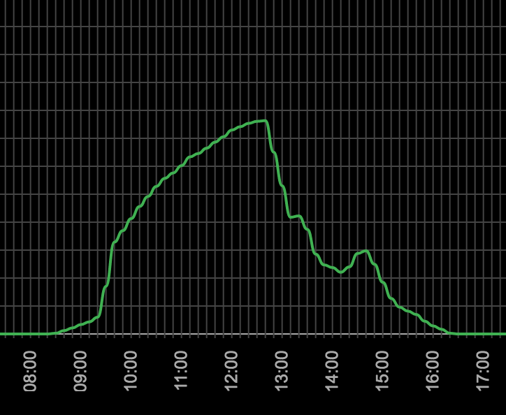

Ik heb ze gekozen om een aantal redenen, in willekeurige volgorde)
1. Hoe de panelen er uit zien (ze zijn matter dan mono-panelen).
2. Maat van de panelen: hier kreeg ik precies mijn dak mee vol
3. Milieubelasting: ze bevatten geen zware metalen en kosten een stuk minder resources om te maken.
4. Piekvermogen per euro is lager, maar dat wordt (iig deels) gecompenseerd doordat de panelen A. meer halen uit diffuus licht en B. minder last hebben van temperatuur. Uiteindelijk gaat het om (jaar-)opbrengst per euro, niet zozeer om piekopbrengst per euro.
5. Ik last heb van schaduwwerking, en in vergelijking met een systeem met optimizers valt het qua WP/€ wel weer mee (daarbij voegen optimizers m.i. teveel complexiteit aan het systeem toe, bij uitval is het gedoe).
Verder ben ik geen specifieke fanboy, alhoewel ik wel van mening ben dat het milieuaspect zwaarder zou mogen wegen. Voor mij zijn de panelen geen louter financiele overweging geweest. Het is een mengeling van idealisme, behoefte om meer zelfvoorzienend te zijn, rendement op vermogen en technische interesse. Daarbij wilde ik dan ook de buren te vriend houden (vanaf mijn eigen erf kun je de panelen nauwelijk zien).
Over die opbrengst, trouwens. 1 maart a.s. ligt mijn installatie er een jaar op. Naar verwachting levert het eerste jaar een opbrengst van 0.94kWh/Wp. Dit met een helling van 40 graden op zuidoost, met zoals gezegd schaduwwerking:
Afbeeldingslocatie: https://tweakers.net/ext/f/iqXChUw9QkbgGb83hhVpE1lD/full.png
De deuk aan de linkerkant heb ik het hele jaar door (door een naastgelegen schuur). De hap rechts speelt alleen 's winters. Dat zijn een paar bomen, maar vanaf het voorjaar staat de zon daar hoog genoeg voor. Al met al had ik met 24x170W gerekend op 3500kWh (mijn jaarverbruik), daar gaan we dus zo'n 10% overheen. Het is afwachten hoe degelijk het allemaal blijkt, maar voorlopig ben ik tevreden over de SF-installatie.
Regeren is vooruitschuiven

Ik heb 3 solarfrontier onder 90 graden op zuid vanaf september op een soladin.
Nu doen ze het goed op zonnigedagen tov de onder 5 graden liggende standaard panelen. Maar immidels heb ik het gevoel dat het bij bewolkt weer tegenvalt. Maar eigenlijk is het nog te vroeg om een conclusie te trekken. Maar ik nen van mening dat alles wat het opleverd is meegenomen het ging mij in deze toepassing ook om de gevelbekleding van het tuinhuis.
snameroc. Solar 6kW piek Warmtepomp Vaillant vwl75/6. Boiler wp boiler dimplex. Thuisaccu marstek venus ev3 fw146 hw p1 opnemer. En op zolder nog een savant die nu overbodig is omdat we gasloos zijn. Ook nog een 1 fase ev lader.

No Hands schreef op donderdag 26 januari 2017 @ 14:26:
en het temperatuursverschil dan als je een schuin dak hebt van 45 graden en oost - west doet. Daar kan gen MPPT wat mee.
die is zo klein.
daar heeft de mpp geen probleem mee.
Afbeeldingslocatie: http://members.home.nl/vreeburg/imglang/tweakers/oost-west-voltage.jpg
verschil tussen de panelen als je ze nieuw koop is al groter. ;)
