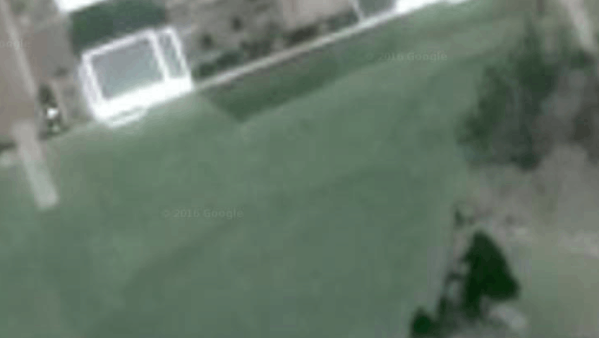

Dat doe ik, maar kom ik op een 37 graden uit (rode streep langs de nok gelegd en dan pijl gedraaid). En dan zou je dat -90 graden moeten doen las ik ergens, maar dan krijg ik een getal wat PVOutput niet slikt :S

37 graden (noord-oost?) is -143 volgens mij. Je moet trouwens ook de em kolom uitlezen. En let erop dat je bij de peak power de komma niet vergeet!

Em kolom?
Nee, set ligt zuid oost als het goed is ;)

Wanneer je alle gegevens hebt ingevuld (en neem -45) kan je op calculate drukken. Krijg je een tabel te zien met vier kolommen, eerste is dag omzet, tweede (em) is maandtarget, die heb je nodig.

Van eventuele schaduw heb ik geen last. Het huis staat aan de rand van een wijkje en aan de zuidkant is een park.
Afbeeldingslocatie: https://tweakers.net/ext/f/DQuFalFROdHgdUMmH7aUJEzj/full.png
Aan de westkant is weiland en aan de oostkant zijn huizen (zelfde hoogte) en wat bomen. Dit zijn waarschijnlijk de enige obstakels smorgens vroeg. Maar dus geen last van gedeeltelijke schaduwen op enkele panelen.
Ik heb inderdaad gewoon een 1 fase aansluiting, dus is er een maximum. Dat zou denk ik ook pleiten voor een O-W opstelling?
Zou in deze situatie SF panelen dan nog steeds de betere keuze zijn? Of is een pluspunt dat er dan meerdere van geplaatst kunnen worden ivm de afmetingen?
Dan zou ik even uit moeten rekenen of bv 30 SF panelen voor mij meer opbrengen dan 20 mono panelen bij mindere instraling ( en dan vrnl. de oostkant).
Ik dacht nl. dat SF in mijn situatie geen betere keuze zou zijn. twijfel.. :?

Twijfel is nergens voor nodig.
Gewoon even kijken wat het meest kWh opleverd en een mooie spanning voor de omvormer.
1 fase aansluiting is 8000 watt (35A), daar kom je niet aan met je platdak. ;)
Ivm diodes van monopanelen zou ik 6 rijen van 3 aanhouden in landscape met bijvoorbeeld dit paneel.
https://zaanzon.nl/shop/l...-solar-zonnepaneel-300wp/
9 panelen op mppt 1 en 9 panelen op mppt 2
20 panelen in portrait kan, maar je zit altijd wel een beetje met het doorkruizen van de diodes bij lage zonstand. (onderlinge schaduwen)
En 30 panelen SF-170 is 5100 Wp
18 panelen jasolar 300 = 5400 Wp
De grote vraag is altijd weer, welke leveren het meeste op.
18 panelen jasolar kan op een simpele chinees met 2x mppt
30 panelen SF moet al bijna wel op een SMA met 5 panelen (vanwege de spanning) dus weer duurder.
Maar jasolar 18x 215 euro = 3870 euro
En SF 30 x 114 euro = 3420 euro (dus de paneelkosten zijn lager, maar meer bevestiging nodig)
