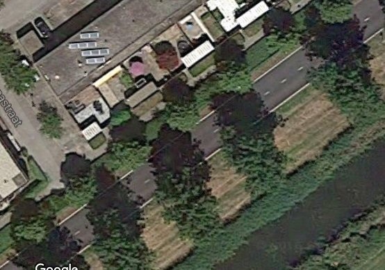

  • Nightcrawler28
  • Laatst online: 11-10 21:26
Ha, even een vraagje,
Ik ben zelf in het trotse bezit van een 1620WP installatie (6x270wp Suntech panelen) en een Omnik 1.5K-t2 omvormer. De installatie werkt reeds een goede 1,5 jaar prima. zeker nadat er een boom is gekapt door de gemeente die veel schaduwval weg haalde.
Helaas voor ons is er nog 1 boom die wat voor wat schuw zorgt in de herfst/winter maanden en late middagen. deze boom staat namelijk zuid-west op de panelen. Als ik goed oplet zie ik dat 2 van de 6 panelen de opbrengst drukken (1 mpp string met 6 panelen).
Nu zou ik zonder de hele omvormer te willen vervangen er eigenlijk 1 of 2 optimisers in willen plaatsen.
Vraag: kan dat maar zo? ik zie dat bijv de Hosola P350 of Solaredge P350i daar voor gebruikt kunnen worden. Is dat volgens jullie ook zo? dus kan ik die zonder nadelige gevolgen gewoon aan 1 van de panelen hangen en de rest niet voorzien van een optimiser? Of zie ik nu iets over het hoofd?

Ik zie dat niet alles even recht op zuid ligt bij mij :+
Afbeeldingslocatie: https://tweakers.net/ext/f/p9hjeoiUORvBp0gpesVrovbd/full.jpg
De bomen op zuid/oost staan er mooi op met de schaduw waar ik hem niet wil hebben :P
Nu ik de Aps omvormers ken ga ik denken aan een uitbreiding met enkele panelen ipv alle huidige panelen vervangen voor grotere (600Wp meer).
Zoals ze nu liggen kan ik eigenlijk alleen iets er tussen leggen als ik ze naar noord richt.
Draai ik alles naar Z/W dan passen rijen van 4 net (7,2m ruimte van goot tot goot).
De huidige ligging geeft vrij veel onderlinge schaduw door de korte afstand tussen de rijen.
Het is de vraag of ik met een Z/W ligging niet meer of andere schaduw problemen krijg.
Op z'n minst van de pijpen op Z/W die halverwege het dak staan :F
Een voordeel is misschien dat de schaduw van de bomen niet meer haaks op de panelen staat ...

Mijn eerste installatie, de Solar Frontier Powerset 5,1 (30 x SF-170S, 2 x StecaGrid 3000) is vandaag precies 2 jaar in gebruik. Gedurende deze 2 jaar heeft de Powerset 9.800 kWh opgewekt, dus gemiddeld 960 kWh/kWp. Gezien mijn woonplaats in Twente, de ZW-oriëntatie, en de schaduw van o.a. mijn schoorsteen (zie foto hieronder), volgens mij een redelijke opbrengst.
Nu loop ik er echter tegenaan dat de gratis Steca logging via solarmonitoring.net vandaag beëindigd is. Mijn oude data is ook niet meer bereikbaar. Voor € 2 per maand (€ 48 voor 24 maanden) kan ik het abonnement verlengen. Ik schakel echter liever over naar PVOutput. Maar als ik de Steca logging niet verleng, dan ben ik volgens mij mijn oude data kwijt. Wat hebben anderen gedaan?
Afbeeldingslocatie: http://i67.tinypic.com/200s8ax.jpg
Je data opslaan en handmatig invoeren in pvoutput

Zubadan schreef op woensdag 16 november 2016 @ 21:01:
De Steca rechtstreeks benaderen en de gegevens uit de interne logging handmatig copy-pasten in Pv-output en vervolgens vanaf dan automatisch daarheen loggen.
Mijn Steca3600 log ik via mijn NAS i.c.m. het script van Anton Boonstra. Dus mocht je een NAS hebben staan dan is logging naar PVOutput vrij eenvoudig op te zetten.
Zie antonboonstra in "PVOutput info en discussie of opmerkingen topic"

Sinds deze week onze set uitgebreid met 4x Panasonic 325Wp op onze overkapping achter in de tuin.
Omvormer is SMA sunny boy 1.5
5,5 kWp zon / 5,6 kW multisplit L/L WP / Flamco warmtebatterij / 2x Homewizard batterij
