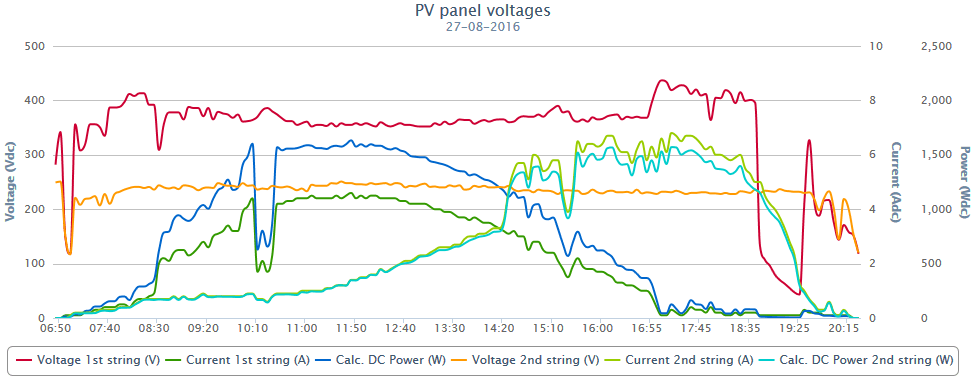

  • migjes
  • Laatst online: 17-08 13:20
No Hands schreef op zaterdag 27 augustus 2016 @ 14:40:
de nieuwe 6 panelen zou op 226v uitkomen, met 5 stuks zou ik op 189v uitkomen. De oude draaien nu 202v.
En wat zou het gevolg zijn als die voltages van elkaar afwijken, MPPT in de war?
hij raakt er niet echt van in de war, maar wat doet een mpp..
eerst moet je de IV curve van het paneel weten. voorbeeld van een 240Wp paneel met 6" mono cellen.
Afbeeldingslocatie: http://members.home.nl/vreeburg/imglang/tweakers/curve.jpg
ik spreek nu dat je in de middag de omvormer aan zet, en buiten straalt de zon met 1000W/m2.
beetje absurd voorbeeld, maar je moet ergens mee beginnen. ;)
de omvormer gaat aan en zal de panelen totaal niet gaan knijpen er komt dan per paneel een +/-38V uit met 0A, dit word de Voc genoemd.
de mpp gaat de panelen dan iets afknijpen zodat hij de hoogste W er uit krijgt.
rond de 30V behaald hij de hoogste A. ;)
wat gebeurd er als je dan 2 verschillende stringen hebt. b.v. 6 + 8 panelen.
6 X 30 = 180V en 8x30=240V
de mpp zal dan naar waarschijnlijkheid een gemiddelde tussen die 2 pakken ongeveer 210V.
dus een 210/6=35V en 210/8=26,2V per paneel.
dan kun je in de grafiek op zoeken hoeveel A je dan nog haalt.
de 8 panelen string komt dan niet hoger als 5A.
en de 6 panelen string komt dan niet hoger als 7,2A.
ze staan parallel dus je hebt dan 210V x (5A + 7,2A) = 2562W.
dat is best wel laag voor 3360Wp. :-(
maar dat hoeft niet altijd voor iedereen even erg te zijn. ;)
(en 60V verschil is natuurlijk een extreem voorbeeld.
en in werkelijkheid als de omvormer iets van mppscanning/optitrack/pvsweep ondersteund kan het zijn dat hij misschien een iets beter puntje kan vinden, maar het zal nooit een 100% worden. ;) )
ik gebruik in het voorbeeld een mono paneel, maar als ik je berichten lees klinkt het of je dunne film panelen hebt?
(ik kan er naast zitten maar glas-glas panelen zijn vaak dunne film.)
die hingen op een mastervolt trafo omvormer?
en nu op een omnik TL omvormer?
dat zou normaal wel eens fout kunnen zijn?
de panelen hebben waarschijnlijk een aarding nodig die een tl omvormer niet levert?
(maar ik weet veel te weinig, lees dit als een vermoeden, niet als een feit. ;)
te weinig goede info.)
rol-co heeft eens een keer geëxperimenteerd met 5"mono en dunne film gemixt in 1 string.
de opbrengst viel hem niet eens tegen, maar door het verschil in V van de stringen was het toch geen aanrader.
[ Voor 4% gewijzigd door migjes op 27-08-2016 15:50 ]
  • No Hands
  • Laatst online: 14:36
migjes schreef op zaterdag 27 augustus 2016 @ 15:39:
Mooie uitleg dankjewel. Het zijn gewoon poly cellen ( ze zien er blauw uit van dichtbij ) de nieuwe panelen ook poly. Ze hingen aan een mastervolt Sunmaster QS 1200, de enige aarding die er was ging vanaf het frame op het dak naar een aardingsoog op de buitenkant van de mastervolt.
Lastig berekenen dus wat er gebeurd, trial en error zal de boel iig niet stukmaken denk ik. Nieuwe omvormer bijkopen kan altijd nog.
  • migjes
No Hands schreef op zaterdag 27 augustus 2016 @ 16:12:

:( :F ;w :-( 8)7 |:( Verdorie, was eerder vanavond op het dak, de eerste 2 schroeven gingen goed met sleuteltje 10, maar de volgende slipten door. Die 2 ook maar terug gedaan. Heb nu niet het goede gereedschap hier. De 11 panelen voor waren van 18:45 tot 19:30 afgekoppeld.
Afbeeldingslocatie: https://tweakers.net/ext/f/JCsw5ahBgCSgAMpsG6ObUg5Y/full.png
En de omvormer bleef maar aangeven dat-ie 0,1A uit de niet meer aangesloten panelen trok, tot-ie onder zijn spannings bereik kwam. Kwam dat allemaal uit de elco's?
(Om 14:30 komen de 7 panelen onder de dakkapel uit de schaduw en liggen er achter 14 panelen te braden.)
