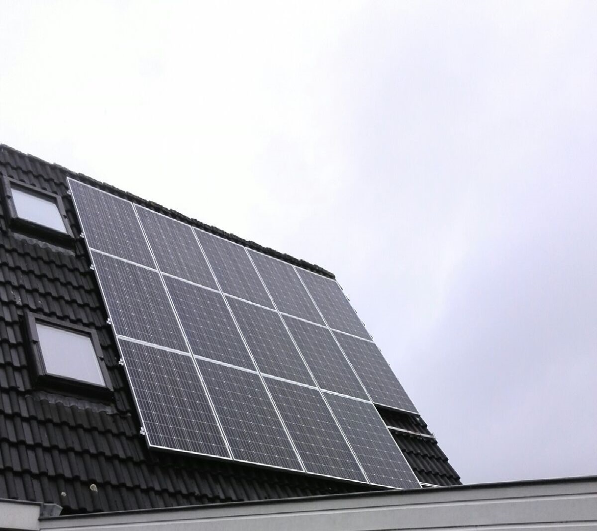

* deWit komt zich even melden...
Was wel een klusje vandaag met zon/regen/zon/regen maar het ligt erop en zit vast :)
it works
Nu nog het Mastervolt Intelliweb zien te slopen en de data naar PVoutput zien te krijgen. Ik heb al de API handleiding en er schijnt iets van een MQTT feed te zijn...

Op zich mooi, en goed begin enzo. 6x SF? Gebruik je zo weinig dat dit al je verbruik dekt?
(als de portemonnee leeg is is dat ook een goede reden.) De kosten van de steiger heb je ook als je je dak vollegt, beetje jammer. Vandaar dat ik misschien wat negatief overkom. Ik zie je dak graag vol.
Kan het gas eruit. :X Ben ik zelf ook pas de afgelopen jaren achter gekomen...
Zelf ook met 7 paneeltjes begonnen, maar ik had dan ook geen steiger nodig. Gewoon de dakkapel uit.
Zelf gisteren eindelijk de extra kabelset op maat gemaakt en op zijn plaats gelegd. Door het dak.
Expres gisteren gedaan ivm het weer. Heb besloten nog 3 bij de 11 die er al liggen te plaatsen,
maar ga van 1x 11 naar 2x 7. Moet nog omgebouwd worden. De klickfit rails zit er al een paar weken.
(Hmm, sorry heb mijn dag niet geloof ik.)
Wellicht vanwege de pijpjes en dus schaduw? Geen idee wat de oriëntatie is maar dat zou een overweging kunnen zijn, naast de extra kosten voor panelen natuurlijk. ;)
Ik ga het liefst ook voor een dak vol maar dat is niet altijd mogelijk. :)

onetime schreef op zondag 21 augustus 2016 @ 19:51:
Welkom deWit. Doe lekker met ons mee.
Voor nu dekt dit ons jaarverbruik van +- 1500 kWh. We zijn met z'n tweeen, weinig thuis en verbruiken gewoon niet zo veel :+ Daarnaast was dit een tweedehands set die erg gunstig was wbt prijs. Steiger heeft niets gekost behalve een paar blaren en een ritje om hem op te halen; handig om iets te kunnen lenen. Er hadden nog 2 a 3 panelen bij gekunt (links erboven) zonder schaduwproblemen, maar persoonlijk vind ik een L vorm niet zo mooi, dan is een rechthoekig vlak mooier. Mocht ik er ooit nog bij willen leggen dan is er nog ruimte op het schuurdak ;)
Verwijderd schreef op zondag 21 augustus 2016 @ 20:06:
Orientatie is op zuid. Het idee van het dak vol en gas de deur uit is natuurlijk leuk, maar voor ons in dit huis geen doel. We verwachten hier nog een jaar of 3 tot 4 te wonen en dan te verhuizen, in het volgende huis gaat de CV ketel er wel uit en proberen we gas-loos te raken. In all fairness, een huis verkopen zonder CV ketel werkt gewoon nog niet zo goed, helaas is nog niet iedereen overtuigd van de gasloze optie...

Hier ook een nieuwe energieproducent :)
Sinds maandag 4125Wp op het dak liggen met een Fronius Primo. Panelen liggen wel op het oosten dus ik moet op jaarbasis op ongeveer 80% daarvan rekenen. Lever op dit moment 74% van het piekvermogen.

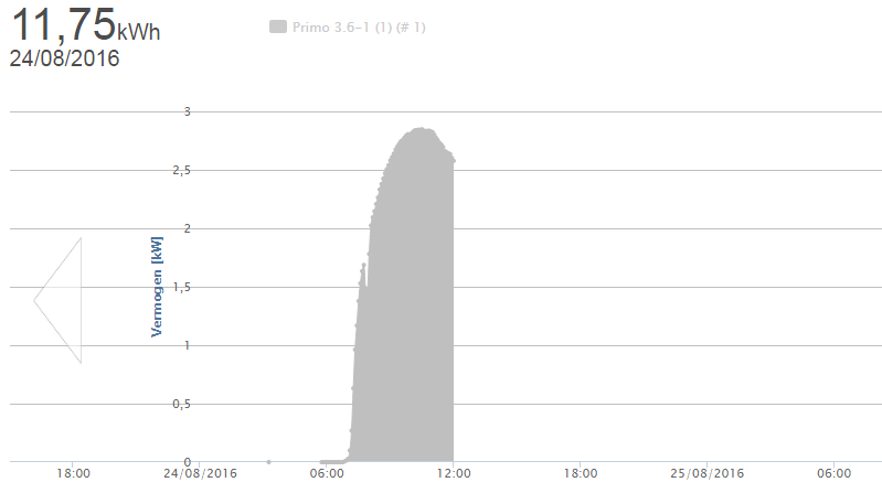

Zonnepaneeltjes
Laatste paneel (à 275 Wp) zit er nog niet op, komt volgende week (foutje van installateur) maar het idee is duidelijk :Y)
Curve van vandaag (o.b.v. totale Wp van 3850):
PV output 1

Netjes hoor! Wat is de hellingshoek ongeveer? Lijkt een nogal steil dak.

Cloud schreef op woensdag 24 augustus 2016 @ 13:02:

Dat is een behoorlijk stijl dak.
Enkel op het oosten, geeft toch een vrij kort opwek moment, wat niet zo gunstig is als salderen op zou houden (en je naar batteryopslag gaat)
Heb je nog andere dakvlakken voor de toekomst? (wanneer de verslaving ingetreden is)
Die fronius primo 3.6 heeft 2x mpp ingang, dus je kan er meer op aansluiten.
Al zit je nu al redelijk aan de max qua Wp vermogen van de omvormer (en uitbreiding lastiger is en je misschien gaat aftoppen)
Als ik eerlijk mag zijn, had ik nu een grotere omvormer weg gehangen, mits uitbreiding mogelijk is op platdak of aan de andere kant.
Zoniet dan is het prima zo. ;)

Online zonnekaarten geven 48° tot 53° aan. Dus ook wat minder dan ideaal.
AUijtdehaag schreef op woensdag 24 augustus 2016 @ 13:48:
Proficiat!
Oriëntatie is inderdaad eigenlijk geheel oostwaarts (nog klein beetje naar zuiden maar niet noemenswaardig).
Ik heb eenzelfde mogelijkheid op het westen (al is dat dan tikkie noordwaarts) beschikbaar, maar met iets minder ruimte voor panelen vanwege dakkapel (al heeft dat dak een betere hellingshoek). Omvormer is al redelijk max maar het opgewekte vermogen is zodanig dat ik eigenlijk niet verwacht ooit meer nodig te hebben. Het is in dat opzicht nu al wat op de groei gedaan :)
Zoals gezegd, uitbreiding is wel mogelijk maar tenzij we na salderen een hele mooie opwekregeling terugkrijgen, niet aan de orde.

Cloud schreef op woensdag 24 augustus 2016 @ 14:39:
Thanks! Goede vraag eigenlijk, dat feit heb ik eerlijk gezegd zo niet paraat :$
Ja, zoals anderen ook al aangaven zal dat de opbrengst wat drukken. Maar 770-800kWh/kWp per jaar zou moeten kunnen als je geen schaduw hebt verder. Ik had ooit ook een ~50 graden dak op West, met redelijke schaduw door het huis van de buren (10% verlies, schat ik), en toen zat ik op 700kWh/kWp.
Maar elke kWh is er toch weer 1. Veel van de addicts hier leggen daarom nog van alles op Noord en/of op/onder schuurtjes, ondanks lage efficientie. :)

Ja inderdaad :) schaduwvorming heb ik gelukkig helemaal geen last van. Daarom liggen ze helemaal op dit uiteinde, zodat de schoorsteen en bomenrij aan de voorzijde van het huis er nooit schaduw op kunnen werpen.
Zonnepaneel installateur gaf een geschat rendement van 80% aan, waar ik dan vandaag al redelijk dit bij zat met 74%. Niet ontevreden!

Cloud schreef op woensdag 24 augustus 2016 @ 16:00:
Hij heeft het over jaar rendement, 80 procent van het aantal wp wat op dak ligt, dat is heel wat anders

reneeke1970 schreef op woensdag 24 augustus 2016 @ 16:46:
Ah true. * Cloud nog nieuw in het wereldje
Dus in principe zou op een goede dag, het systeem daadwerkelijk het piekvermogen kunnen halen (gecorrigeerd voor hellingshoek)?
Never attribute to malice that which can be adequately explained by stupidity. - Robert J. Hanlon
60% of the time, it works all the time. - Brian Fantana
  • onetime
Cloud schreef op donderdag 25 augustus 2016 @ 09:29:
[...]Ah true. * Cloud nog nieuw in het wereldje
en erover heen, voor korte momenten. Heb tot wel 125% gezien voor een O-W systeem... Gaat nu niet meer gebeuren, er liggen nu teveel panelen. De omvormer is nu nog maar 80% ipv 130% v/h paneel vermogen.
Als je panelen tussen de 80% en 130% van het omvormer vermogen zijn schijnt het niet zo veel uit te maken. Dan vallen de verloren pieken ongeveer weg tegen de hogere efficiency bij lagere vermogens.
Bij een O-W of een N-Z opstelling kan er nog meer Wp op een omvormer door de verschillende momenten van de maxima van de paneel oriëntaties. Maatwerk n.a.v. de details.
