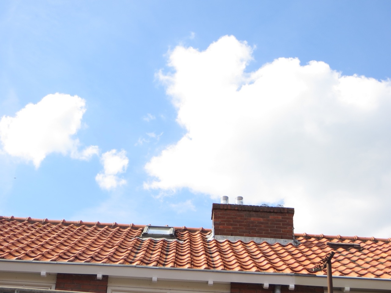

Milmoor schreef op dinsdag 03 mei 2016 @ 12:40:
We weten inmiddels wat we van de projectontwikkelaar "krijgen" (nodig voor de EPC, geen meerprijs):
5 zonnepanelen, Trina Solar type 270WP Full Black, op een Mastervolt Soladin 1500 Web.
De vijf panelen staan nagenoeg pal zuid. Ik wil graag uitbreiden met een stevige stapel extra panelen, maar dat gaat oost-west moeten ivm de beschikbare ruimte. Ik verwacht problemen met het om laten zetten van de "gratis" panelen naast een andere configuratie (oost-west, met meer panelen).
Mijn plan:
  • Uitbreiden van vijf naar zes panelen op de meegeleverde omvormer. Dit zodat het drie rijen van twee zijn en er geen raar onbenut hoekje overblijft. Dat past net niet qua vermogen op de omvormer, maar goed genoeg (klopt dit?).
  • Een extra set panelen in oost-west laten leveren door of externe leverancier of projectontwikkelaar afhankelijk van kosten vs gemak. Ik verwacht dat dit extern gaat worden.
Het dak ligt dan niet helemaal vol, maar vol genoeg. Klinkt dit zinnig?

Milmoor schreef op zondag 08 mei 2016 @ 13:02:
Mijn plan:
Dat wordt wel erg krap, zelfs al schuif je de panelen naast de rand:
een Mastervolt Soladin 1500 Web doe max 300Vmpp en 375Voc.
dan kom je ongeveer op 8x een trina uit als de max wat hij aankan. ;)
(heel misschien gaat 9x ook net, maar dan kan hij in de winter wel eens gaan uitvallen.)
8x270Wp = 2160Wp STP en een 8x +/-195W=1560W NOCT.
veel verder zou ik een webje niet proberen te duwen. ;)
(aantal Wp doet er eigenlijk niet aan toe, het gaat hem om de max V(oc).
je topt dan wel iets af maar dat is geen ramp, maar een keuze.)
je tekening vind ik iets te lastig ontcijferen, vast duidelijk voor jouw, maar ik maak er geen kaas van. ;)

migjes schreef op zondag 08 mei 2016 @ 14:21:
Mooi, dat valt mee. Bedankt, daar was ik zelf niet uitgekomen. Dat betekent dat ik met beperkte meerkosten naar 8 panelen kan via de projectontwikkelaar, maar dan geef ik effectief mijn oost-west plannen op.
Als ik het goed heb is de projectontwikkelaar verplicht de panelen nagelvast op te leveren. Ik weet niet meer of dat vanwege Woningborg, bouwbesluit of iets anders was. Dat maakt later bijstellen rottiger. Toegang enig idee waarom?
Het is de tekening van de installateur en de enige informatie die ik op dit moment heb met de plaatsing van de zonnepanelen. Rechthoekig dak (donkergroene lijnen) met bovenop vijf panelen (groenig). De ramen aan de zijkant zijn bruine streepjes). Ik heb de kleuren niet gekozen ;). Bouwkavel nr. 11 (staat bij het schuurtje). Ik zal Paint er op loslaten.
Bij deze: Afbeeldingslocatie: https://dl.dropboxusercontent.com/u/9510756/huizen%20en%20GOT/Nr11.jpeg

  • kieskes
Mijn dak komt ook vol te liggen met panelen 
10 stuks, meer kunnen er niet op, maar is ook voldoende aangezien mijn vebruik +- 1300 kWh per jaar is..
Maar ik twijfel nog, 2 panelen hebben wat last van schaduw (schoorsteen links en rechts, weghalen/verplaatsen is geen optie)
Kan natuurlijk mooi opgelost worden met Solaredge optimizers, maar dat vind ik vrij prijzig worden, zeker omdat de andere 8 panelen geen last van schaduw hebben.
Is het ook een optie om een omvormer met 2 mpp trackers te zoeken, zodat er 2 strings van 5 panelen gemaakt kunnen worden?
Andere optie is SF panelen te leggen, ik hoorde dat die minder last van schaduw hebben, maar dan kan ik er ‘maar’ 12 kwijt, dus dat is 2040 wp tegen +-2750 wp…..
Wat zouden jullie doen? :)

Je moet eens een foto plaatsen van die twee schoorstenen, als ze echt continu schaduw geven hoef je ze haast niet te plaatsen (ahum)
2×5 word lastig, geeft te weinig voltage.
Kom je toch of sf panelen....
1 PVoutput . Dongen NB
  • kieskes
dak ligt vrijwel zuid dus groot gedeelte van de dag geen schaduw...
dak
dakraam wordt weggehaald, en aan de linkerkant zit dus zo'n zelfde soort schoorsteen.
Misschien ook nog een optie om 8 panelen zonder schaduw op 1 omvormer en de 2 'probleemgevallen' op een micro te zetten?
  • AUijtdehaag
AUijtdehaag
kieskes schreef op maandag 09 mei 2016 @ 09:25:
Zoek een leuke sma of powerone op met schaduw management (op marktplaats staan genoeg sma's)
Neem dan een voldoende grote om in te toekomst op noord ook nog bij te leggen met sf.
Dus op zuid je monopanelen in 1 string op mppt1
Op noord de sf op mppt2
Zie mijn signature.
