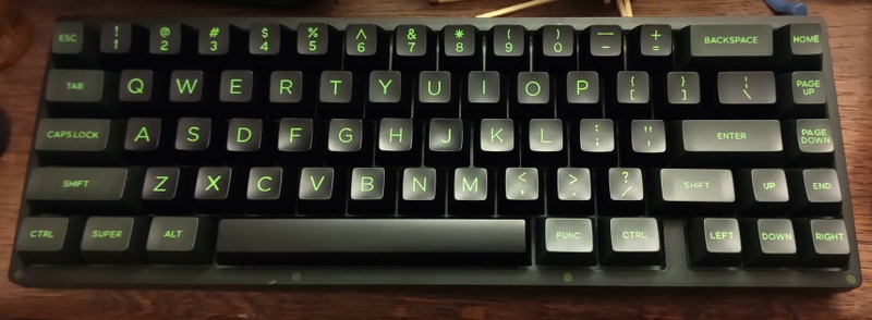

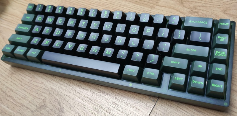

Ik ben ondertussen bezig geweest om mijn Drop CTRL aan te passen, eigenwijs als ik ben met Boba U4Ts. Dat was dus lekker pins knippen... Daarnaast ook everglide stabs (holee mod) en een MT3 WoB setje er op gezet, want ik had nog aardig wat korting bij Drop staan.
Ik wacht nu nog op de foam insert van StupidFish design, maar die is er ook bijna. Op dit moment vind ik alleen de backspace nog wat fel klinken, met de rest ben ik heel erg tevreden. :)
Afbeeldingslocatie: https://tweakers.net/i/04M7-7-XN3JCLb0CWZOTc9B-VfM=/800x/filters:strip_icc():strip_exif()/f/image/yLNAWZMWwvjKj0mUjyK1EkvF.jpg?f=fotoalbum_large

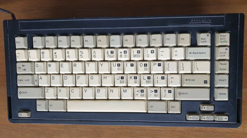

Maar mijn oude Flightsim PC heeft nog steeds een Compac keyboard van een van de eerste portable pc's van Compac, toendertijd een revolutionair merk die al snel draagbare klonen maakte van de originele IBM PC, het keyboard is zo'n 30 jaar oud, dit was wel al met een soort membraan toetsen, om het toen al zo dun mogelijk te houden, ongeveer 20 jaar geleden heb ik het frame zwart gespoten omdat dat beter uitkwam bij mijn Flichtsim PC setup.
Bij mijn andere hobby pc, gebruik ik nog een 30 jaar oud mechanisch keyboard van:Monterey International Corporation, Keyboard 46AK109 Afbeeldingslocatie: https://tweakers.net/i/MH-LekduRb4dxRWZRkn38S0cOk4=/full-fit-in/4000x4000/filters:no_upscale():fill(white):strip_exif()/f/image/EW9A4qKn3KZrKurWwaUnh1C0.png?f=user_large Afbeeldingslocatie: https://tweakers.net/i/Ul-scemMJmNmDhUky3xpTv-bJg4=/800x/filters:strip_icc():strip_exif()/f/image/t2qmCRIrRk08tqWeGmfAx375.jpg?f=fotoalbum_large Afbeeldingslocatie: https://tweakers.net/i/1h1O1wOI-BdXc5JfPXYUGSsiIpk=/full-fit-in/4920x3264/filters:max_bytes(3145728):no_upscale():strip_icc():fill(white):strip_exif()/f/image/4FDc0mbiPdviXKmS1kBTp1iL.jpg?f=user_large
Ha Ha, ik bedenk me nu dat mijn twee keyboards ouder zijn dan menige Tweaker. :)

Hier wat foto's van de stok oude Keyboardjes en de nieuwe.
Verhaal gaat nergens over het echte modden , sorry als ik jullie verveel.

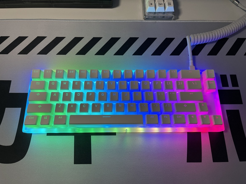

Action heeft een nieuw bordje sinds 8dec met lineaire clickless switches. Kost €19,95
Deze versie 3 is een heel stuk lichter dan de V2, V2 voelt wel twee keer zo zwaar, V2 is die zonder spelfout op de enter en ronde blauwe caps/num/scroll lock leds :+). V1 is de review van @Ossi
Afbeeldingslocatie: https://i.imgur.com/GmMQLM6l.jpg
boven model2, onder de nieuwe model 3
Afbeeldingslocatie: https://i.imgur.com/rsk5Oldl.jpg
Zwarte switches, deze zijn lineair clickless, maken nog wel kabaal bij maximale aanslag, maar een stuk minder dan de blauwe bsun’s. Wel vind ik ze wat sponzig of zo..
Keycaps zijn iets anders qua materiaal, en lijken wat minder strak vast te zitten
Afbeeldingslocatie: https://i.imgur.com/05U03Jjl.jpg Voorkant
Afbeeldingslocatie: https://i.imgur.com/bgQqtIal.jpg Onderkant
Beide v3 links, V2 rechts.

Vandaag eindelijk m'n black friday ali crap binnen (durock stabs, everglide stabs, lube station en m'n semiconductors)
Helaas zag ik op reddit al iemand met hetzelfde idee, maar om toch een sfeerimpressie te geven:
Afbeeldingslocatie: https://tweakers.net/i/UJGtpvGEEgT-LrPHJJhLJ_n5Mtg=/800x/filters:strip_icc():strip_exif()/f/image/QgOYxmOjJ5V2a0fD23FgL6O0.jpg?f=fotoalbum_large
beetje klote met het licht, maar het idee is duidelijk.

@k1n9_n01z3 : Die translucent behuizing is erg mooi :9
Gabriël AM5
  • k1n9_n01z3
k1n9_n01z3
gewoon KNz dus
Even een beter belicht fotoke:
Afbeeldingslocatie: https://tweakers.net/i/9eauHfqoEO3ZGIfQWm9bxWjSsOg=/800x/filters:strip_icc():strip_exif()/f/image/Qb3eOq4hWXYM9VYNZz9JMfFn.jpg?f=fotoalbum_large
Dus de durock v2's erin en de u4t's luben, en daarna maar eens kijken of ik zelf een kabel kan maken.
