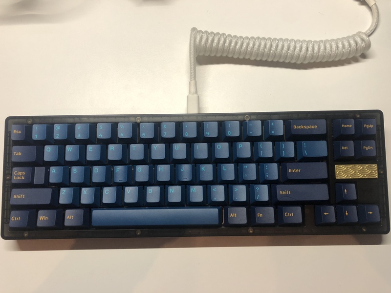

Nice! Ik heb die van mij vanmiddag al in elkaar gezet.
Boba U4s lubed met 3204, OA stabs lubed met 205g0 en dielectric op de wires, Geekark BoW met azure blue accents. Poron gaskets op de hoeken links en rechts. Chips aan de zijkanten en in het midden heb ik weggehaald.
Nu alleen de badges nog..

Cebby schreef op dinsdag 28 september 2021 @ 21:34:
Ziet er mooi uit met de accenten, kijken of ik die ook nog ergens kan scoren voor bij m’n epbt bow set.
Wat vind jij van de stabs? Ook bij jou zoveel speling? Heb ze gebalanceerd en bdz gebruikt maar overal blijven ze een tik geven omdat er zoveel speling is. Heb alleen nog geen holee mod geprobeerd maar weet dat dat niet zo lekker werkt met bdz. Ga vanavond verder kijken en misschien wisselen met durock als het zo blijft. Want na een paar uur nog steeds niet tevreden met hoe ze nu zijn, al is het wel al minder.

superbok schreef op woensdag 29 september 2021 @ 11:50:
Wat vind jij van de stabs? Ook bij jou zoveel speling? [...]
Denk dat het best moeilijk is om de accents nog ergens te krijgen :P
Stabs was ik eigenlijk wel tevreden mee, maar na een dagje typen denk ik dat ik net als @Sandoor_MBA er nog even naar moet kijken. Heb het vrij snel gedaan gisteren allemaal. Vooral als ik direct op de linkerzijde m'n duim gebruik voor de spatiebalk moet ik even huilen.

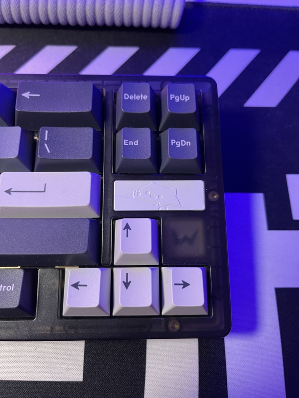

Zoals al eerder gemeld, kreeg ik afgelopen week ook eindelijk mijn IKKI 68 Aurora R1 in de kleur charcoal binnen. Mooi ingepakt in een Wuque Studios doos en de carrying case zoals in de foto van @Cebby te zien was.
Afbeeldingslocatie: https://tweakers.net/i/w8wc8A-s-wXq0t4S4pTQA6FrYTo=/800x/filters:strip_icc():strip_exif()/f/image/6HJ0qKY8afM8SZFU2P34J3uC.jpg?f=fotoalbum_large
Ik bestelde de mijne hotswap, met een extra FR4 plate en de OA stabs. Standaard krijg je het board met een Alu plate en siliconen dempers onderin het bord en tussen de palte en de PCB.
Het bouwproces was even een uitzoekwerkje maar niet ingewikkeld. Even goed opletten odmat er een aparte badge bij zit en een mogelijkheid tot het plaatsen van een figuur voor de LED aan de rechterzijde.
Voor wat betreft de OA stabs, de draden heb ik wat gevijld, ik heb ze geholeemod, gelubed met Krytox 205G0 en de draden met BDZ. Ik vond het vrij moeilijk om de stabs er goed in te krijgen en met name de spacebar bleeft aan 1 kant uit de behuizing schieten. Mogelijk is mijn draad daarbij wat verbogen want alle stabs klinken goed maar de spacebar heeft zeker nog wat extra liefde nodig.
Ik bouwde mijn eerste versie dus met de OA stabs, Gatheron Black Inks V2 met krytox 205G0 en filmed, FR4 plate en met de demper in de behuizing maar niet tussen de plate en pcb. Verder heb ik alleen de 4 chips voor de gaskets in de hoeken geplaatst. Keycaps zijn de Akko Marcaw geworden maar dan zonder de gele toetsen omdat ik dit bord wellicht naar mijn werk wil gaan meenemen.
Ik moet zeggen dat het bord me prima klinkt. De gat inks zijn super soepel en geven een lichte maar niet te luide thocc. De layout bevalt me goed! beter dan mijn NK_65 in ieder geval en omdat het bord VIA compatible is was het veranderen van de toetsen kinderspel. De flexibilitiet van het bord dmv de gaskets valt met tegen maar wellicht is dat omdat ik de demper onderin heb waarop volgens mij de PCB rust. Voglende build maar eens zonder die demper proberen.
Het bord is erg goed gemaakt zonder afwijkingen. Op 1 punt na - mijn board lijkt krom te zijn op 1 hoek. Ik heb daar nu 2 voetjes onder geplakt en het is geen probleem meer maar het blijft slordig want zonder 2 voetjes staat hij te wiebelen.
Al met al typt hier een tevreden mens O-) - wat vinden jullie - zijn de kleuren goed voor werk? Afbeeldingslocatie: https://tweakers.net/i/haTOkypvLly06JX05vmVURx6P2c=/800x/filters:strip_icc():strip_exif()/f/image/ce4DqtnP1uwUVqPXdNYF8Ddu.jpg?f=fotoalbum_large

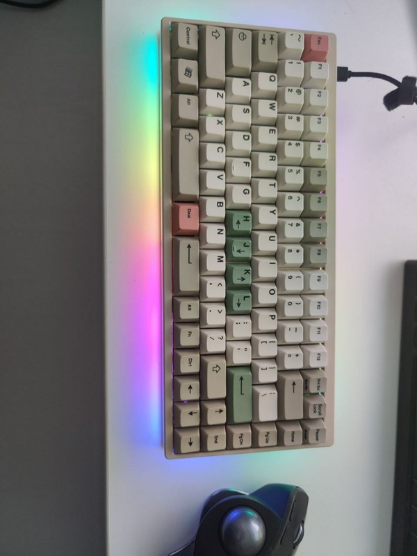

Gisteravond dacht ik rustig een beginnetje te maken aan de Ikki68 maarja dan ben je bezig en wil je het afmaken ook, dus veel te laat gemaakt :X
Toch gekozen om te beginnen met de Durock V1 stabs en de Holee mod eens te doen. Zag er wel een beetje tegenop na het bekijken van de video van Hamaji Neo maar blijkbaar heeft die kerel de fijne motoriek van een kleuter en goedkope pleisters ofzo want ik vond het eigenlijk een makkie en het ziet er een stuk minder rommelig uit dan bij hem qua plak van de pleisters :+
Eerste keer screw-in stabs dus was even vogelen maar niet geheel ontevreden met het eindresultaat, redelijk stil maar sommige moeten nog iets inwerken :)
De rest van het bord was aardig vogelen zeker omdat ik geen goed handleiding kon vinden maar het meeste wijst zich vanzelf. De build log van MechMerlin erbij gehad maar voegde niet zoveel toe eigenlijk. Vooral de plate aan de PCB bevestigen met de kunststof ringetjes en standoff's ertussen en de siliconen demper was even pielen.
Uiteindelijk opgebouwd met alle 'mute silicon' erin, stock PCB, Poron dempers en alle inserts. Eigenlijk vind ik er weinig tot amper flex in zitten, niet dat ik dat perse wil maar had iets meer verwacht. Schroeven van de case zijn ook niet strak tot het einde vastgezet. Ga denk vanavond alle inserts op de zijkanten er uit halen.
Andere dingen die me opvallen is dat de smoke meer doorzichtig is dan ik verwacht had maar geeft wel een leuk industrieel effect.
VIA is echt _geweldig_ ! Moet nog even eea uitvogelen hoe ik het wil maar echt heel gemakkelijk allemaal.
Underglow leds zie je amper en die leds naast de pijltjes toetsen zijn fel! Heb ze nu uitgezet, wellicht doe ik het Wuque logo er nog in aangezien dat dezelfde letter is als mijn naam is het opzich wel grappig.
Verder is het bord best zwaar vergeleken met mijn GK68x, zelfs zonder brass gewicht vind ik het eigenlijk al zwaar zat :)
Ik moet erg wennen aan de layout, normaal zat rechts in de hoek de backspace en nu druk ik elke keer op de PrtSc (stock de Ins toets) dus heb vanmorgen al 40 screenshots gemaakt :+ En de tilde is weg, neit dat ik die veel gebruik maar daar moet ik nog wat mee :p

Ok, vandaag mijn Ikki 68 opnieuw gebouwd maar dan met Alu plate ipv FR4, Boba U4T ipv Gat Inks, Demper tussen plate en pcb ipv onder in het bord, en ik heb een PE foam mod toegevoegd.
Geluid
Geluid met deze combinatie is veel en veel beter. Ik begin toch meer en meer te denken dat de Black Inks niks voor mij zijn. Zeker in combi met de Alu plate en PE foam mod zijn de Boba's heerlijk poppie en clackly. Het bord is er wel veel luider van geworden maar voor mijn gehoor veel beter. Wellicht dat ik nog de dempers onderin het bord ga proberen want het kunstof is af en toe nog wat hol.
EDIT: Insta update - toch maar even alle dempers erin gestopt. Dat heeft het geluid nog verder verbeterd. Flex is er toch niet in dit bord met de Alu plate. Alleen de space bleeft nog wat hol. Heb er wat neopreen ingestopt dat ik nog had liggen en dat heeft wel (wat) geholpen.
OA Stabs
Toch de OA stabs en met name de space bar nog even goed bewerkt. 1 van de behuizingen bleek wat lam en de draad zal daar los. Ik heb deze omgewisseld met de rechter shift omdat ik die toch nooit gebruik. Tevens nog even wat BZD aangestipt waar het was verdwenen. De stabs zijn nu super! Allemaal ratelvrij - de space bar met name is nog wel wat hol maar wellicht dat de demper onderin het bord dat nog verbeteren. Maar op deze manier zeker goed te doen! @Cebby :(:)
Kromming in mijn bord
In mijn vorige post meldde ik dat mij bord wat krom was. Dat bleek veroorzaakt door de FR4 plate, aangezien deze kromming met de Alu plate volledig is opgelost.
Al met al ben ik nu zeer tevreden over dit bord :)

Vanochtend kwam de badge door de brievenbus en gelijk er op gezet. Ziet er cool uit en ga er zeker nog een paar kopen als ze weer een GB doen. Voor die paar euro iets moois om je bord nog unieker te maken.

Ik moet zeggen dat ik de badge mooier vind dan gedacht. jammer dat ik tot nu toe niet echt een design heb gezien dat mij aanspreekt.
Weet jij wanneer er weer een GB van komt en of er dan nieuwe designs bij zitten?

Ook @superbok Ik vind die badges echt belachelijk duur moet ik zeggen en eigenlijk ook niet mooi. Ik ben zelf al een beetje aan het bedenken of ik geen houten badge kan maken. Magneetjes heb ik iig al gevonden, nu nog even kijken hoe en wat.
Valt me ook tegen dat er nog geen 3d printbare designs zijn verschenen van mensen zelf :?

Er is nog geen datum, maar die komt er wel nog een keer. Zullen alleen wel veel minder design zijn dan R1 want dat was blijkbaar nogal lastig te produceren met hoge kwaliteit. Daarom duurde het ook relatief lang. Maar misschien dat je voor een meerprijs nog wel een custom 1/1 kan laten maken. Dat kon vorige keer ook maar was wel flink meer dan een “standaard” design.
@sapphire denk dat de komende maanden wel meer mensen hun eigen zullen maken. In Amerika zijn nu ook de eerste paar units verstuurd dus over een weekje of twee hebben de grootste vendors bijna alles wel verstuurd.
Ben zelf niet zo handig met dat soort dingen en heb ook niet de juiste materiaal om dat te maken. Maar als je dat wel hebt kan je het zeker goedkoper maken. Moest even terug opzoeken hoeveel ik er voor had betaald maar dat was meer dan in dacht, $22. Ben erg benieuwd wat je gaat maken, maakt hem in ieder geval wel erg uniek door iets met hout te doen.

Ongebruikte Womier/Gamakay K66 gekocht op Marktplaats als eerste knutselproject. Blijkt dat ie geen hotswap PCB heeft, terwijl op internet overal staat dat dat model hotswap is. Poep.
Wel een grappig ding verder, als je 12 bent en van kermis RGB houdt. :D

Afgelopen vrijdag ook eindelijk mijn ikki68 binnengekregen. Moet zeggen dat ik onder de indruk was van de hoeveelheid materiaal die ze meesturen.
Wel wat dingetjes helaas waardoor ik niet helemaal tevreden kon zijn. Ik had een extra brass plate en PCB meebesteld voor het geval de PCB er ooit mee op zou houden. Helaas had de PCB beschadigingen die ik niet weg kreeg met water waardoor ik die dus niet direct kon gebruiken.
Verder na het aansluiten van t toetsenbord brandde er direct een weerstand door van de ESC toets waardoor ik ook al direct moest desolderen en een nieuwe moest solderen. Wat dan wel netjes was is dat ze er weerstanden bij hadden geleverd dus dat is dan weer positief :)
Verder ook de boba gang gejoined en de boel in elkaar gezet. Mezelf ook maar direct een keer een kabel cadeau gedaan om het geheel af te maken :)
Best goed gelukt al zeg ik het zelf!
Afbeeldingslocatie: https://tweakers.net/i/QV4wfkVLU4o3y8g5aXJXNRTc07E=/234x176/filters:strip_icc():strip_exif()/f/image/OT8c0sAJGIZfu5b7OpY0tji1.jpg?f=fotoalbum_medium
Keycaps zijn van Akko omdat ik verder niks anders had liggen en het verder gewoon een prima setje is
edit: Ja wat er bij zat was erg netjes maar ik zie mezelf nog niet met die draagtas lopen :+ ik drop altijd mn Leopold in mn tas en neem m zo mee naar kantoor. Toegegeven, t is een duur toetsenbord.
Overigens vond ik die USB kabel wel echt om te janken hoor. Misschien komt t omdat ik ze zelf maak dat ik er dan op let ofzo, maar dat was echt compleet waardeloos :$

Afbeeldingslocatie: https://tweakers.net/i/qyzu6o5fRKUWkXf2sq6lH7eQN-A=/800x/filters:strip_icc():strip_exif()/f/image/3kV3WznuaRQhh9dE9qte50gL.jpg?f=fotoalbum_large
Gisteravond een klein cadeautje voor volgend jaar Kerst.

Zie hieronder een foto. Er is alleen underglow. De toetsen zelf worden niet verlicht. Bij mij staat dat licht eigenlijk altijd uit.
Afbeeldingslocatie: https://tweakers.net/i/g7fKQmLgAhGH0QL8sIllVLYvKRU=/x800/filters:strip_icc():strip_exif()/f/image/Ks3TX4FJQ8zOYx8dTZnH3vzi.jpg?f=fotoalbum_large
