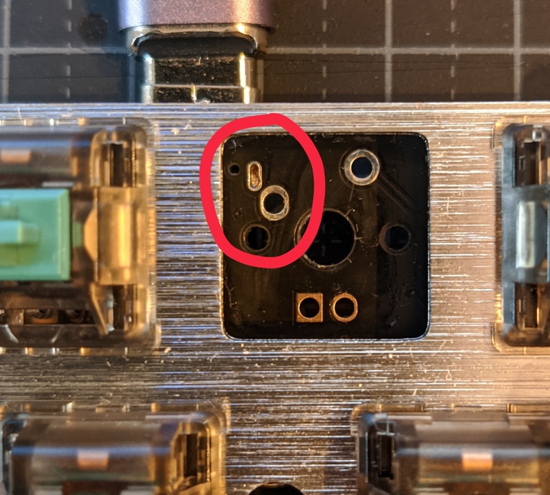

Ik gebruik al een paar jaar een Vortex Race 3 met Cherry MX Blue switches. Was het geluid en de rateligheid (is dat een woord?) van het toetsenbord een beetje zat dus ik heb wat leuke onderdelen uitgezocht om zelf een 60% keyboard te bouwen. Ik ben uiteindelijk op deze kit uitgekomen: https://nl.aliexpress.com/item/33037232015.html. Heb er Durock T1 switches ingedaan en Durock V2 switches. Typt heel fijn en geeft een mooi geluid, eigenlijk precies waar ik naar opzoek was. Alleen geeft een van de toetsen een probleem, de "1" toets. Als ik die indruk dan worden "1" + "q" + "a" + OS Key geactiveerd. Die toetsen zitten allemaal in dezelfde kolom van de matrix.
Het gekke is dat het probleem niet consistent is. Als ik de "1" switch opnieuw soldeer is het probleem even weg, maar komt met gebruik toch weer terug. Ik heb al flink wat troubleshooting gedaan (al zeg ik het zelf).
  • De switch van de 1 toets vervangen
  • Alle fluxrestanten verwijderd en PCB nagelopen op klodders soldeer op de verkeerde plek
  • Alle switches in de kolom opnieuw solderen om een cold solder joint uit te sluiten
  • Diode die op de 1 toets zit vervangen
  • Alle diodes op het toetsenbord nameten
Dit mocht helaas niet baten. Ik heb de diode op de 1 toets vervangen omdat ik bij het doormeten van de diode een voltage drop van 0.6v over de goede richting van de diode meet, maar in de omgekeerde richting een voltage drop van 2.8~2.9v. Terwijl die kant op er juist geen stroom doorheen mag gaan toch? Na het vervangen de diode die eruit kwam gemeten, toen die uit het circuit was leek het doormeten gewoon goed te gaan. De juiste richting een voltage drop van 0.6v, de omgekeerde richting geen meting.
Volgens mij zit er ergen in het circuit van de kolom van 1 + q + a + OS Key dus iets fout maar ik kan echt geen oorzaak vinden. Het gekke is dus dat het na even solderen van die 1 toets wel weer een tijdje werkt, maar daarna komt het probleem weer terug. Ben dus erg benieuwd of jullie nog tips hebben om verder te zoeken naar een oorzaak van het probleem.
Of kan ik maar gewoon beter een nieuw PCB à €25 laten komen en de switches desolderen en demonteren?

Heb je het probleem ook als je bijvoorbeeld op een andere toets drukt in de kolom? Toen ik nog repareerde voor de hobby, legde ik wel eens een simpele verbinding met een andere toets om zo de defecte toets weer werkende te krijgen. Dus met een simpel draadje eerst debuggen waar het issue zat. Linker of rechter pootje zeg maar, en vervolgens die dan omleggen naar een andere in de kolom.
Geen garantie dat dat werkt natuurlijk, maar is wel een snellere optie dan wachten op een nieuw pcb haha

Ik begrijp denk ik wat je bedoelt. Zodra de toets dan wordt ingedrukt, wordt er een verbinding tot stand gebracht en wordt de toetsaanslag geregistreerd als het goed is.
Echter staan de switches in dezelfde rij vaak met elkaar in verbinding en mogelijk is er daar wat misgegaan. Of ligt het aan het punt dat niet constant in verbinding staat en registreert ie daardoor de aanslag niet. Either way, als je aan beide een simpel draadje monteert en die vervolgens eens tegen een andere houdt in de rij, kom je er vaak wel achter of de koperen lijn misschien is beschadigd, en of je hem mogelijk kan routeren via een koperen draadje!
Vond ik altijd het leukst om uit te zoeken als een bord niet werkte...
Sterkte en in het ergste geval is het maar 25 euro schade en nog een keer 4 weken wachten. :+

Nou interessant allemaal, net even wat getest:
1. Verbind onderste pin toets 1 met bovenste pin toets 2 -> hele kolom van 2 wordt getriggerd
2. Verbind bovenste pin toets 1 met onderste pin toets 1 -> enkel 1 wordt getriggerd
3. Verbind onderste pin toets 1 met bovenste pin toets q -> hele kolom van 1 wordt getriggerd
4. Verbind bovenste pin toets 1 met onderste pin toets q -> enkel q wordt getriggerd
5. Verbind USB poort shell met bovenste pin toets 1 -> hele kolom van 1 wordt getriggerd
6. Verbind USB poort shell met bovenste pin toets 2 -> hele kolom van 2 wordt getriggerd.
De onderste pin van toets 1 en de USB connector zitten heel dicht bij elkaar. Is mijn conclusie dat er een kortsluiting tussen de onderste pin van toets 1 en de USB shell is een logische?

maxietheboss schreef op dinsdag 23 maart 2021 @ 13:34:
Ook de Durock T1's zitten direct op de bump, je voelt eerst wat weerstand en dan schiet je er al het ware doorheen.
Is van afstand moeilijk troubleshooten moet ik zeggen. In feite moet je natuurlijk naar een situatie toe waarbij toets 1 goed werkt, en de rest het ook blijft doen.
Het vreemde is namelijk dat als je beide pins van toets 1 met elkaar verbindt, er wel gewoon een goeie connectie ontstaat.
en wanneer de hele kolom wordt aangesproken je dus ook nog wel een 1 krijgt. Zoals ik het hoor lijken er geen banen kapot.
Wat bedoel je precies van de USB shell? De buitenkant van de USB connector? Als ik je link goed heb bekeken heb je basically een yd60mq PCB, en die heb ik ook liggen. Dus ik kan als ik vanavond weer thuis ben wel even wat dingen proberen te verbinden of ik je resultaten kan reproduceren.
Het klinkt inderdaad wel alsof er iets gebridged is was niet verbonden zou moeten zijn. Misschien dat een van de traces foutief is en als je een van de toetsen aan aantal keer gebruikt hebt dat ie dan genoeg flext om een verbinding te maken die eigenlijk niet hoort?

Cebby schreef op dinsdag 23 maart 2021 @ 14:52:
Bedankt voor je aanbod! Ik bedoel inderdaad de metalen buitenkant van de USB-C connector. Het is inderdaad gewoon een YD60MQ PCB die ik heb. Als ik die buitenkant verbinding laat maken met de bovenste pin van een switch, dan wordt de hele kolom van die switch getriggerd. Ik heb inmiddels ook de pin op de controller die bij de kolom van de 1 hoort weten te vinden, en wanneer ik de 1 indruk dan is er geen contact tussen die pin op de controller en de q of de a switch. Ik neig er dus sterk naar dat er af toe contact is tussen de onderste pin van de 1 switch en de USB-C connector, omdat die zo akelig dicht bij elkaar zitten. Ga wanneer ik tijd heb de switch van de 1 er nog maar eens uithalen en kijken of er aan de andere kant van het PCB niet toch nog wat soldeerresten of iets anders contact maakt.

maxietheboss schreef op dinsdag 23 maart 2021 @ 15:03:
Ik heb het even geprobeerd en heb eigenlijk deze twee stappen alleen maar gedaan:
1. Verbind onderste pin toets 1 met bovenste pin toets 2 -> alleen toets 2 wordt getriggerd.
Dat is dus wel een verschil met wat er bij jou gebeurt, ik zou met 99% zekerheid zeggen dat je een bridge hebt van die ene pin naar de USB shielding. Nu ik er ook zelf nog eens naar kijk is het bijna knap dat ik die twee punten niet per ongeluk heb gebridged :P

Cebby schreef op dinsdag 23 maart 2021 @ 19:57:
Bedankt voor het checken! Vrees dat het voor mij toch een nieuw PCB wordt. Dacht dat ik de bridge gevonden had tussen de twee punten die ik in deze foto met rood omcirkeld heb. Om de connector uit te sluiten als oorzaak met veel flux en een dunne punt met een klein beetje soldeer Gelder over de contactjes van de USB-C connector gegaan maar dat leverde helaas wat vonken op bij het aansluiten met computer. Gelukkig is het geen dure PCB, hoop wel dat de switches er nog een beetje normaal uitkomen, maar zal voor de zekerheid maar wat extra bestellen. Ben benieuwd of er naar aanleiding van 11 jarig bestaan van AliExpress nog wat leuke aanbiedingen zijn.

War bedoel je met de voeten? De “bobbel”? Of het onderste stokje :+
