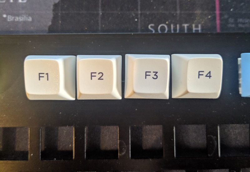

Paar maanden geleden mijn oude cherry mx brown corsair toetsenbord vervangen voor een womier k66 om daar mee te knutselen. Binnen no time gelubed met Krytox 205G0 op de Gateron Yellows. Wat een wereld van verschil is dat met stock. Toen twee weken geleden de NK65EE weer beschikbaar was deze besteld met wat cadeaubonnen die ik had gekregen met kerst. Achteraf niet helemaal handig met de importkosten, maar het uiteindelijk meer dan waard. Wat een prachtige set is het. Typ momenteel met stock Glorious Panda's, maar nog niet helemaal naar m'n zin. Heb er paar switches (deels) gelubed maar hoor nog steeds redelijk wat spring ping/ metalen "crunch". Ben er nog niet helemaal achter gekomen wat het kan verhelpen. Misschien tzt de springs veranderen voor andere, want buiten dat is het wel lekker tactile. In de tussentijd ook wat black ink's besteld om te kijken hoe dat bevalt. Voor nu zit er een mix van twee goedkope PBT Cherry keycap sets op. Vrees voor m'n portemonnee dat dit niet het einde is :D
Afbeeldingslocatie: https://tweakers.net/i/bEiByDSVVVgMkwW6-cu-e-e6_7s=/232x232/filters:strip_icc():strip_exif()/f/image/zZCWUQnAt5bpOidV0TwPdjUe.jpg?f=fotoalbum_tileAfbeeldingslocatie: https://tweakers.net/i/uU97crQgE4JkA8GSUoOH-C4CJWo=/232x232/filters:strip_icc():strip_exif()/f/image/NpNcdwuoxPQhiKSeZRa0jAM2.jpg?f=fotoalbum_tileAfbeeldingslocatie: https://tweakers.net/i/oCkWkhKJNLsYwTGEIKqQolsAD9Y=/232x232/filters:strip_icc():strip_exif()/f/image/4wyNb4uOZmYQ9gqyKZSZSbFw.jpg?f=fotoalbum_tile

Love the look. GMK Delta vibes!
Welke keycaps zijn het?
Sandoor_MBA schreef op donderdag 4 februari 2021 @ 19:48:
De Japanse keycaps komen van Amazon. Set van 135 en daarmee te gebruiken op allemaal verschillende borden. De accenten komen van Ali en zijn een clone van de gmk Metropolis.
Die Delta ziet er strak uit. Erg jammer dat al die sets maar even te koop zijn en daarna alleen nog op de aftermarket beschikbaar zijn. Ben nu aan het zoeken naar een eerste “echte” set.

Net mijn nieuwste aanwinst gelubed btw, muis laten trouwen met keypad. Cool of niet? ;)
Afbeeldingslocatie: https://tweakers.net/i/puAxhjmEmu_b_48bo72325Opigs=/800x/filters:strip_exif()/f/image/P9lLAQcahN9H2632ncRMztmn.png?f=fotoalbum_large

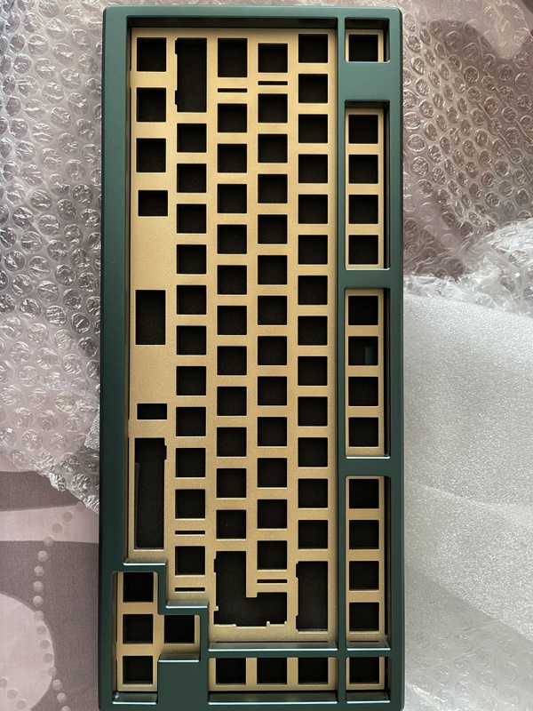

Sinds vrijdag 1 van de groupbuy's binnen waar ik vorig jaar met heb mee gedaan.
Word gebouwd met alpacas en durock stabs
Ky-01 75%
Afbeeldingslocatie: https://tweakers.net/i/G6ZZs1x8tTdy_95kpxmIAkebnMM=/x800/filters:strip_icc():strip_exif()/f/image/pGFfkRAVUA8YUZ45Qrcjxt3e.jpg?f=fotoalbum_large
Afbeeldingslocatie: https://tweakers.net/i/ciblMPC_S0i_TRNY5WvHgIM78iQ=/x800/filters:strip_icc():strip_exif()/f/image/W9VUuQqaUS9MeHipxZqxLWTg.jpg?f=fotoalbum_large
Afbeeldingslocatie: https://tweakers.net/i/Zm8pixY7NSkUlJkunFxI444kTiM=/x800/filters:strip_icc():strip_exif()/f/image/ypscT9iYXAzz8Ke8fp1HAO8q.jpg?f=fotoalbum_large

Geen goedkope behuizing geweest zo te lezen. Wel een prachtige combinatie met dat brass zeg _/-\o_
Goed gedaan!!
bl44t
  • Gunth
  • Laatst online: 21-02 16:25
YaaD schreef op maandag 8 februari 2021 @ 08:47:
Goed gedaan!!
Bedankt :)
Is echt een prachtig bord irl en ja goedkoop is het idd niet maar het verschil met de standaard keybords is groot kwa afwerking.
