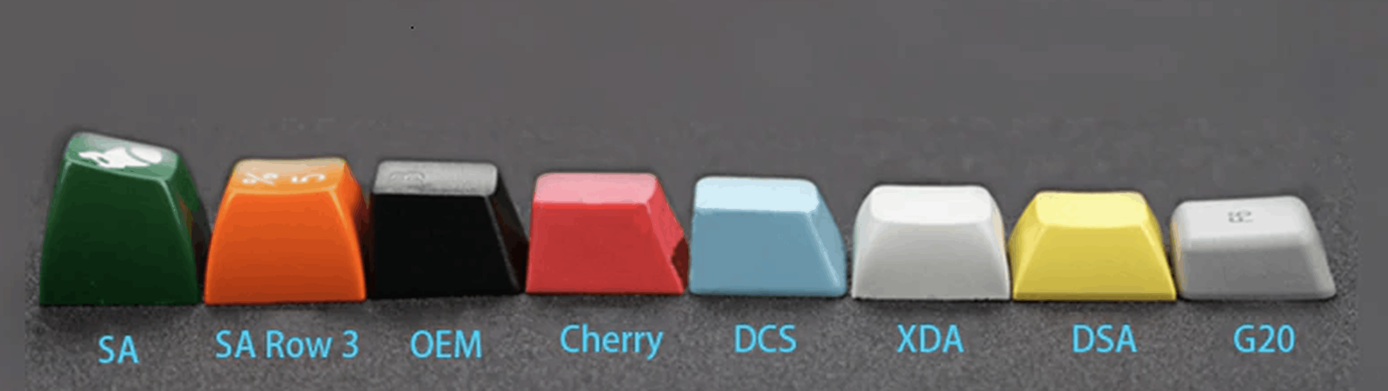

Juist, dus als je north facing leds hebt wil je switches hebben die zijn "omgedraait"?. Indien je wilt dat de leds ook nut hebben natuurlijk.
Afbeeldingslocatie: https://i.imgur.com/D3D4iNE.jpg
Er zijn verschillende soorten switches als t gaat om leds/rgb, sommige hebben een extra uitsparing voor een led (bulb!) in de onderkant, heb je rgb (zoals hierboven) en zit deze aan de onderkant van de pcb dan maakt dit weer niet uit zover ik heb begrepen. Sommige zijn doorzichtig, sommige niet.
Dus zolang je geen ledjes op je bord hebt, kun je passende switches pakken.
Bijv. mijn gateron reds/browns hebben een milky onderkant, doorzichtige bovenkant, maar rgb is goed te zien!
Ik heb geen shine thru caps.

Miyazono schreef op woensdag 25 november 2020 @ 15:10:
Ja, maar zoals je ziet, de pootjes van de switches in dit bord moeten dus wel aan de onderkant van de mount, hier kan je dus alleen north facing in gaan zetten. De Kailh hotswap sockets zitten immers in die orientatie op het bord.
Het probleem hiermee, is dat je bij dikkere keycaps en bij bepaalde profielen interferentie gaat krijgen. Hier kan je dus bij 80% van de switches geen Cherry profile in stoppen. De lage onderkant van de middelste rij botst dan tegen de leaf-housing van de switch, omdat die nu daar onder zit ipv boven.
Box switches zijn daarnaast wat groter / stijler en geven met nog meer profielen interferentie, zoals ook b.v. DSA / KAM / NP / DSS keycaps.
Daarbij komt dat ik persoonlijk nog nooit echt goede kwaliteit shine-through caps heb meegemaakt. Die van Ducky / AKKO zijn nog wel aardig, maar double shot transperante PBT caps, ook als ze uit mooie continue doorlopende molds komen voelen toch vaak wat minder aan. Maar waarschijnlijk ben ik gewoon verwend.
Persoonlijk ben ik erg tegen north facing PCBs. De extra verlichting voegt weinig toe en beperkt je een beetje. Mooie keycap sets zien er gewoon beter uit dan een lichtshow. Misschien is het de leeftijd... }:O

djunicron schreef op woensdag 25 november 2020 @ 16:28:
Daarbij komt nog dat box switches en andere single point actuatie switches ontworpen zijn voor een bepaalde hoek. Ze voelen anders aan het moment je ze omdraait...

OEM (en dus ook Corsair / Razer caps) hebben geen last van interferentie. Dat is ook een beetje waarom zoveel fabrikanten dat gebruiken. En persoonlijk moet ik zeggen dat ik de kuiltjes van kwaliteits OEM caps ook gewoon prettig vind, misschien wel prettiger dan GMK Cherry.
XDA is wijd genoeg, pas als ze >1,6mm dik zijn ga je interferentie krijgen. Dus het standaard KBDFans spul is ook geen probleem.
Wellicht dat je met die PBT Cherry set dan dus wel problemen krijgt. Nahjah, problemen, als je de bodem raakt, raak je dus wellicht straks de top van je switch.
SA heeft ook ruim voldoende clearance. Het zijn echt vooral die paar profielen die ik daar noemde.

Marcel schreef op dinsdag 1 december 2020 @ 09:16:
Ik ben aan het kijken naar ofwel een set keycaps voor m'n vortex race 3, ofwel een compleet nieuw 65% keyboard naast m'n Vortex. Qua keycaps ben ik altijd al gecharmeerd van de vorm van 80's toetsenborden zoals de Tandy TRS-80 hieronder, met name de wat afgeronde vorm van de toetsen. Heeft dit type keycap een specifieke naam? Daarmee bedoel ik niet alleen het profiel, want dat kan ik bij dit voorbeeld niet goed beoordelen, maar vooral het bovenaanzicht.
Edit: inmiddels gevonden, als ik het goed heb is dit een MT3 profiel. Down the rabbit hole we go.... :D
:) Radioshack
SA profile komt volgens mij ook aardig in de buurt,en beter te vinden. :P
Zie mijn post
Als vergelijk:
Afbeeldingslocatie: https://tweakers.net/i/1WN3b4Q-7FoKqsKs0BaX71wdp1k=/full-fit-in/4000x4000/filters:no_upscale():fill(white):strip_exif()/f/image/LlZH9XnduL5KQOgkevMwlsaB.png?f=user_large
[ Voor 8% gewijzigd door ParaNoja op 01-12-2020 12:08 ]
Probleem met de Race 3, welke overigens een naar mijn mening top 75% layout heeft, is dat het heel erg lastig is om top row 1.5u caps te krijgen. Verder is het bord redelijk standaard. Maar in veel profielen, bestaat die vorm simpelweg niet. Waaronder MT3. Of SA, NP, OSA. Of Cherry.
Je kan wel bij univorme profielen terecht natuurlijk, DSA zit er al op, XDA is er ook dan dus, etc. Maar dan nog zit je vaak aan een non-esc en delete key, maar iets anders. DCS welke tussen OEM en Cherry in zit is er overigens ook met de correcte layout.
Vortex betrekt de caps van de Race 3 bij Signature Plastic, dus daar zal je waarschijnlijk wel succes kunnen hebben.
Als je iets wilt zoals MT3, zou je SA-P kunnen kiezen, non-sculpted SA. Dan is alles geloof ik R4 (SA-P) of R3 (uniform SA).
Je kunt natuurlijk ook gewoon een 1U cap gebruikten, maar persoonlijk vind ik dat er totaal niet uit zien... En juist die 1.5u daar bovenin mept zo lekker...
