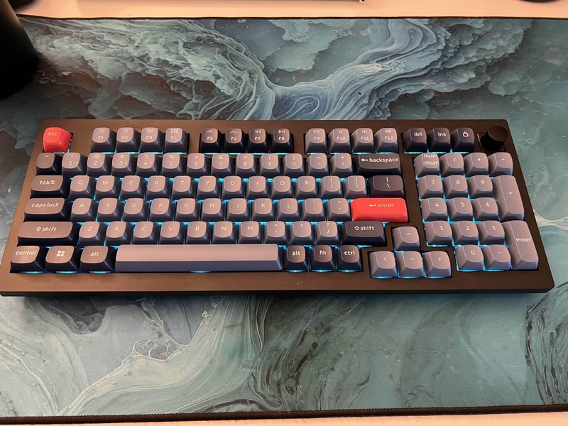

Update: goed nieuws jongens, hij lijkt verzonden! En is er.... in 1969!Afbeeldingslocatie: https://tweakers.net/i/Y6Eu0hzhQdK0yNXxPQv6BuU0D6A=/full-fit-in/4000x4000/filters:no_upscale():fill(white):strip_exif()/f/image/y1aqlO4gBh1CFFc1SP6LoK0t.png?f=user_large
[ Voor 21% gewijzigd door makkendam op 30-08-2024 09:05 ]
  • makkendam
  • Laatst online: 22-09 15:26
makkendam schreef op donderdag 29 augustus 2024 @ 19:44:
Vrees dat jullie gelijk gaan krijgen... Voorspelde leverdatum vandaag, geen keyboard, geen track & trace, geen enkele update. :+
Update: goed nieuws jongens, hij lijkt verzonden! En is er.... in 1969![Afbeelding]
Uit het niets.... was ie er!
Afbeeldingslocatie: https://tweakers.net/i/5P_Sn9qAJ1oNJtbFvnjMhqmqKps=/800x/filters:strip_icc():strip_exif()/f/image/vI6VGzHWhWfHyUeyX37TLXOf.jpg?f=fotoalbum_large
  • pjottum
  • Laatst online: 10:41
pjottum
¯\_(ツ)_/¯
Ga je hopelijk veel plezier aan beleven, ik ben nog steeds heel blij met mij v10 als daily driver.\

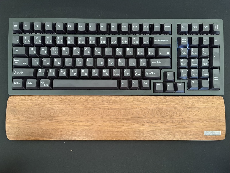

Toeval wil dat dat net het toetsenbord is dat ik wou vervangen door mijn Keychron :D
Ik vermoed dat het inderdaad ligt aan hoe vlak de toetsen zijn en dat je ze centraal redelijk sterk moet aanslagen om te typen. In vergelijking met andere toetsenborden heeft het dezelfde afmetingen, maar het toetsenbord op je laptop zelf is waarschijnlijk een stuk kleiner waardoor je dat gevoel krijgt.

Foto[Afbeelding]otje ter referentie.
Het toetsenbord van mijn laptop gebruik ik al heel lang niet meer omdat die ook versleten is, maar daar heb ik in elk geval geen pijnklachten. Bij de losse Cherry alleen maar als ik heel lang gegamed heb.
Dank voor het reageren allebei. Dan weet ik in elk geval dat toetsen in principe evenver uit elkaar staan. En dan nu maar even verder gaan zoeken.
