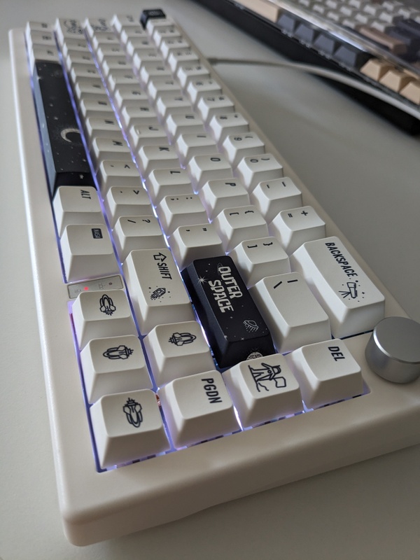

  • Can2
  • Laatst online: 19-09-2025
R3m3d7 schreef op zondag 3 september 2023 @ 08:56:
Hoi, dankzij je hulp heb ik hetzelfde plankje maar dan met Akko Matcha V3's erin.
Nog bedankt voor de link met die scherpe prijs!
keycaps van mijn (andere) cheapo Fekker plankje met Gateron Yellow's eraf getrokken en de boel in elkaar gezet.
Ik (en mijn collega's) vinden deze combo aanzienlijk meer geluid maken. Ik kreeg nog niet de vraag om weer terug te gaan naar mijn oude toetsenbord maar ik vrees dat die vraag er wel aan zit te komen.
Heerlijk om op te typen moet ik zeggen, aanzienlijk fijner dan mijn plankje voor thuis de ID80 hoeveel hij minder luxe eruit ziet.
Is er een manier om die GMK67 stiller te maken of is dit wel een beetje wat het is qua geluid?
Ik heb niet het idee dat die Matcha's nu veel luider zijn dan de lavender. Maar ik hoor ook wel een duidelijke 'thock' als ik typ, maar ik gebruik het toetsenbord alleen thuis. Ik heb verder niks gedaan om het geluid te verminderen. Ik kom de tape mod veel tegen, maar geen idee of dat veel uitmaakt. Wellicht dan toch meer silence switches gebruiken.

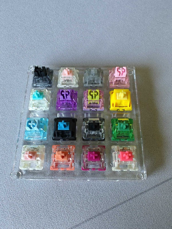

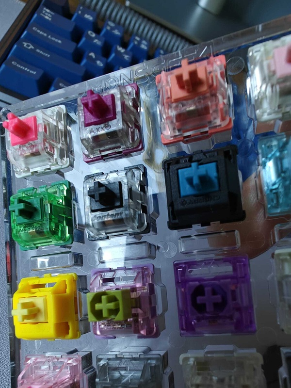

  • Nerrion
  • Laatst online: 15-10 08:50
Wat is een goede, lichte lineare switch? Liefste stock te gebruiken. Ik heb gisteren de switch tester van Akko ontvangen, en ik vind de 'CS Jelly Pink' switch erg chill. Deze lijkt alleen discontinued te zijn. Hij is wat lichter dan de Gateron Oil Kings die ik nu gebruik, en ik wil een tijdje een wat lichtere switch proberen.
[ Voor 30% gewijzigd door Nerrion op 06-09-2023 11:03 ]
  • dnzm
  • Laatst online: 13-10 12:43
dnzm
Knorrig
Nerrion schreef op woensdag 6 september 2023 @ 11:02:
KTT Kang Whites zijn redelijk licht (40g uit mijn hoofd), en als je mazzel hebt prima stock. Ik heb er een heel klein vetje in gesmeerd tegen een lichte spring ping, maar verder zijn ze prima, zeker voor de prijs.
Ik meen dat er ook iemand met Leobog Graywoods (geloof ik dat die dingen heten) gaat proberen, die had ze in ieder geval besteld.

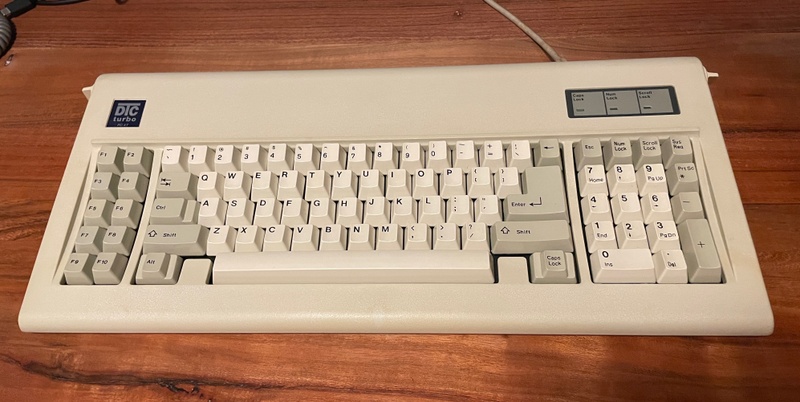

  • 10goto10
  • Laatst online: 09-12-2024
Afbeeldingslocatie: https://tweakers.net/i/q2XsYVeWjyLGiqUqLz5KeZnUPrk=/800x/filters:strip_icc():strip_exif()/f/image/yWKeivklUL1wMxpdjMhHDIEb.jpg?f=fotoalbum_large
Ik heb onlangs een IBM Model F AT kloon op de kop getikt. Heeft Cherry MX clones van ATTI, die zijn lineair. Hij werkt prima, en typt lekker.
De toetsenbordindeling is wel afwijkend van ANSI, wat ik het meest gewend ben. Volgens mij was dit de laatste layout die IBM gebruikte voordat ze op de huidige standaard belandden. Ik vroeg me af of iemand van jullie zo'n layout gebruikt voor het dagelijkse werk? Vooral het gebrek aan modifier keys lijkt me lastig te compenseren.
Ik zat zelf te denken aan:
- De titlde-toets linksboven mappen naar ESC
- Brede backspace, en de backslash-toets negeren zodat alleen de backslash doorkomt
- Backslash/pipe op de plek van de huidige ESC
- CTRL mappen naar OPTION (heb 'n Mac)
- ALT mappen naar CTRL (dan zit 'ie in ieder geval op een bekende plek)
- COMMAND... tja, de CAPSLOCK rechtsonder dan maar?
  • dnzm
dnzm
Knorrig
10goto10 schreef op woensdag 6 september 2023 @ 11:32:
Mooi beest.
Wat mapping betreft, mag ik u voorstellen aan onze Heer en Meester, Home Row Mods? ;)

Lastig te zeggen, ik heb nog vrij weinig switches geprobeerd. Kan ook maar de helft van de switches uit de Akko tester identificeren :+ Maar ik vond de CS Jelly Pink erg goed voelen, alleen zijn die dus discontinued. De KTT Kang Whites zien er goed uit! Dat is nog een mooie optie.
Afbeeldingslocatie: https://tweakers.net/i/71scI6v2d0A_9Tej9eyqk30wo28=/x800/filters:strip_icc():strip_exif()/f/image/u0haBeTGUamoH2x7OGDE1aYp.jpg?f=fotoalbum_large
Ja dat grapje had ik ook, krijg je een random selectie maar ze zeggen niet wat.
Van links naar rechts, boven naar beneden, gokje:
1 Jelly Black (of een Cream black Pro)
2 Vintage White of CS Air
3 Crystal red Wine of Silver
4 CS Jelly White
5 Cream Blue maar die heeft een blauwige top dus klopt denk niet
6 CS Jelly Purple
7 CS Starfish
8 Gateron CAP Yellow
9 CS Jelly Blue
10 Cherry MX Blue
11 is geen Gateron toch?
12 Matcha Green
13 Pink? iig geen Pink Haze
14 Er staat Akko op maar zou eerder TTC Gold Red oid zeggen qua kleur
15 CS Wine Red
16 Rose Red?
Kwam met zoeken de Akko Crystals tegen wat me er aan doet denken dat ik nog 10 North Poles/Aqua Kings/Ice Candy/ect moet zoeken voor mijn RGD macropadje :p
Gabriël AM5
  • Nerrion
sapphire schreef op woensdag 6 september 2023 @ 14:10:
4 CS Jelly White
6 CS Jelly Purple
7 CS Starfish
9 CS Jelly Blue
10 Cherry MX Blue
12 Matcha Green
15 CS Wine Red
16 Rose Red?
Thanks!!
4. Is CS Jelly Pink toch?
11. Is geen gateron idd maar kan ook amper lezen wat er wel op staat. Volgens mij 'content'...
Edit: Die CS Wine Red voelt ook chill, alleen lijkt wel vrij stil te zijn qua geluid.

Nerrion schreef op woensdag 6 september 2023 @ 14:13:
Outemu?

Mooie zoektocht dit
Gevonden
Afbeeldingslocatie: https://tweakers.net/i/tzOg-fVANHo6jOPtmW-8n2EpyVo=/x800/filters:strip_icc():strip_exif()/f/image/6B0ivsS4kXc9kSmthi9Tbo5Y.jpg?f=fotoalbum_large
[ Voor 10% gewijzigd door Nerrion op 06-09-2023 14:27 ]
@R3m3d7 en @Nerrion Als je silent wilt, kan ik outemu silent grey (tactile) aanraden, ik heb deze momenteel op me (stock) NK65 Oblivion liggen, zijn uiteraard gelubed, en deze is nu bijna geruisloos.
En dit ondanks ABS SA keycaps.... d:)b
If it isn't broke, take it apart and fix it ¯\_(ツ)_/¯
  • dnzm
dnzm
Knorrig
Weer eens wat anders dan kopen of knutselen, toch? ;)
Volgens dit Reddit-comment zou het om Gaote gaan, en volgens Wikipedia komt dat inderdaad uit de Outemu-fabriek.
Ik kom met die zoekterm nog wel meer draadjes tegen die op een link tussen Content en Outemu wijzen, dus nou ja.

MK heeft weer suprise switches voor 17 euro. Lijkt wel hard te gaan, toen ik 10 minuutjes geleden bestelde nog 50+. Nu 23 :P
Wat is jou vangst? Of niet meegedaan?

Zo, die goedkope MageGee op mijn bureau op het werk is al snel vervangen. Die red switches bevielen mij niet helemaal (veel te licht van gevoel) en het verschil met de Keychron K8 Pro was té groot. Dus besloten om iets anders samen te stellen voor op het werk. Niet te duur, zoals de Keychron (kan nog erger natuurlijk) en draadloos was geen vereiste.
Uiteindelijk bij ome Ali op de GMK67 uitgekomen. Die was er in 't wit met RGB verlichting en een knob voor volume, wat al heel handig was. Ik wilde oorspronkelijk de Gateron silent blacks gebruiken van mijn Keychron en die vervangen door Aliaz switches, maar die zijn niet de goedkoopste. Dan ben ik uitgekomen op Outemu silent gray switches, qua geluid klonken ze best goed, en ook van prijs vielen ze goed mee. Nog een leuke keycap set gevonden en 2 weekjes gewacht op levering.
Vandaag voltooid, switches waren iets moeilijker om op de plaat te zetten dan bij de Keychron, ze moesten nog door een laag heen geprikt worden ipv voorgevormde gaten. 1 switch was ook krom gestoken, dus die achteraf nog vervangen. Alles werkt prima, geluid en gevoel zijn goed, en de collega's zullen blij zijn met het geluid :)
Mooi gedaan, hele fraaie keycaps ook!

Ik heb de order gesplit met een collega, dus ik kan dinsdag pas kijken wat erin zit om het eerlijk te houden ;( .
Het pakketje (met 6 zakjes) kwam vandaag wel al aan, DHL had er zin in. :P

Beun schreef op zaterdag 9 september 2023 @ 17:07:
Bedankt! Met de Keychron K8 Pro ben ik meer dan tevreden en heb een nogal vrij zware typestijl dus die red switches waren veel te licht voor mij. De MageGee is prima als je die weinig nodig hebt IMO, als je 8 uur per dag aan je PC zit niet aan te raden.
Hout lijkt mij ook nog leuk, ESC, spacebar en enter key, en een houten wrist rest voor in de toekomst om bij mijn North te passen :)

skoozie schreef op zaterdag 9 september 2023 @ 17:14:
Had eigenlijk tot maandag moeten wachten...
Ik ben meestal diegene met de flauwe moppen/woordspelingen thuis, maar toen ik de keycap set aan mijn vriendin liet zien en zei dat de spacebar een ruimte-tekening had zei ze SPACEbar en het duurde te lang voor ik em door had 8)7

Oef. Ik zie dat de verkoop waarde van mij switches goed is voor €127,80 betaald €34,-
Nice. Volgende keer doe ik het weer 👍🏻
@deSenna24 Ziet er goed uit. 8)
