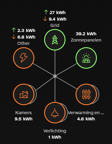

ik gebruik de homewizard P1 meter, maar de "slimme meter" van de netbeheerder geeft 1 keer per 10 seconden een update, als ik die net gemist heb dan loop ik met loxone ~15 seconden achter. dan gaat het lastig worden om een beetje meet de vraag en het aanbod mee te bewegen (heb meerdere PV omvormers, EV, batterijen, quooker etc.) de reactietijd zou onder de 5 seconden moeten om het netjes te houden

Ben inmiddels ook naar config 17 trouwens. Heb 'n zware vroegah was alles beter vibe. De eerder al vernieuwde iconen gaven me al een Playmobil gevoel. (Als ik zo'n over-abstract icoon niet snel genoeg snap, helpt die associatie trouwens wel: denk aan hoe alles er in Playmobil uit ziet en dan is het...) De nieuwe felle kleurstelling maakt dat nog erger.
In het donkere thema vind ik bijv. de energiestroommeter er echt niet meer uit zien. En waarom zijn die fijne taartdiagrammen daar weg? Kan me niet voorstellen dat daar gedegen UX onderzoek onder zit. Is het schermruimte sparen? Juist die nieuwe 'bespaard' blokken bovenaan vind ik verspilling van mijn schermruimte. (Ze passen zich ook al niet aan de gebruikte eenheid aan; in W is er geen zinnige prijs en CO2 besparing in te stellen.)

Gisteren is mijn huis der dus in geslaagt om 2.3 kW/h op te wekken door magie:Afbeeldingslocatie: https://tweakers.net/i/ZO1Fro6jUDh_V5oCtg5vZBYFaM0=/fit-in/4000x4000/filters:no_upscale():strip_exif()/f/image/zDVtYXU1MPCZVLAKoMCP2HjO.png?f=user_large
Als ik dan even reken:
  • Opbrengst: PV 39.2 - teruglevering 27 = 12.2 aan eigen verbruik.
  • Gemeten verbruik: 4.6 + 1 +9.5 = 15.1
  • Totaal Other zou moeten zijn: eigen verbruik (12.2) + net afname (9.4) - gemeten verbruik (15.1) = 6.5
Dat ligt dus relatief dicht bij tel gewoon geen opbrengt in die Other categorie }:O
  • JanHenk
Ik heb dit ook, maar niet zo “extreem”. 1 of 1,5 kWh op maandbasis als teruglevering bij other. Ik begrijp eigenlijk niet waarom… Saldeer dat dan gewoon toch?

Had vorige maand ook ongeveer 2.5kW productie via 'other'. Simpelweg omwille van de grotendeels zigbee smartplugs die 'other' bepalen, die staan max per 10sec te signaleren.
  • Gwaihir
Gwaihir
Pulse_ schreef op maandag 1 juni 2026 @ 09:23:
Hmm.. hoewel ik dus nog wel iets te verbeteren weet, zit ik juist al lager dan de anderen die hierop reageerden: 0,36 kWh voor de maand mei.
Jij zit dus wel echt hoog, @Pulse_.
  • Pulse_
  • Laatst online: 24-11 23:09
Gwaihir schreef op maandag 1 juni 2026 @ 16:42:
Heb dan ook gewoon een heel magisch huis 8)7
Voor mei hebben mijn panelen 1.19MWh opgebracht en het huis155.2 kWh uit de ether gecreeert
