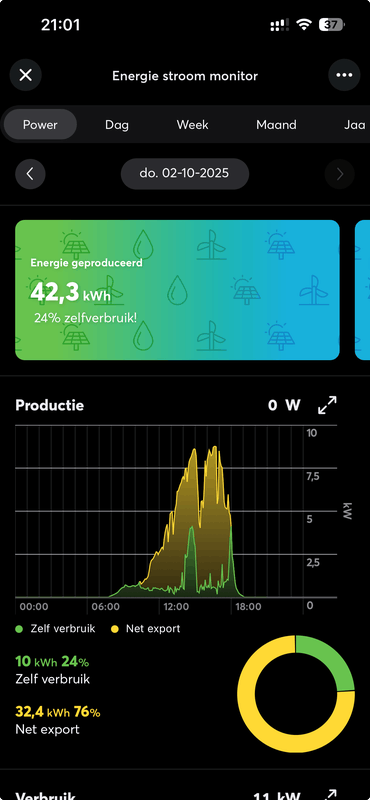

HammieDuDe schreef op vrijdag 26 september 2025 @ 17:07:
Mmm dit heeft te maken met destijds, toen ze de Energie stroom monitor hebben "geïntroduceerd" kon men met behoud van de historie het blok omzetten/converteren, toen hebben ze dus ook die connecties gemaakt. Maar daar zal het waarschijnlijk mis zijn gegaan.
Ik heb de waardes/gegevens nu rechtstreeks aan het Producent en Net blok gehangen, zal dan binnenkort de Energie monitor ook wel wegtikken, beetje dubbelop :)
Even de tijd geven om te kijken of het blok nu weer gaat doen wat hij moet doen.
Hoe het precies weet ik niet, maar ik heb de Energie Monitor ( het oude blok ), nu van alle ingangen af gehaald en het blok helemaal verwijdert uit mijn programma, en tadaa... _/-\o_ opeens werkt de Energie Stroom monitor nu ook goed en geeft nu netjes mijn export/import weer en de hoeveelheid eigen gebruik.
Afbeeldingslocatie: https://tweakers.net/i/eM_OSgbugpQ6BV_VX-PHmiElpTI=/x800/filters:strip_exif()/f/image/fdgHaM1BjI1bd8vxCRzYPQWf.png?f=fotoalbum_large
Werk aan de winkel betreft de Peblar.
Weinig tijd de laatste tijd gehad en de Peblar na de integratie maar even "dom" op óf 4,1kW of 11kW standen in de app gezet ( niet dynamisch nog ). En dit werkt prima, ben al wel blij met de mogelijkheden nu:
Afbeeldingslocatie: https://tweakers.net/i/Ts97uBaIkiB90NW48HOstkhY3Kk=/x800/filters:strip_icc():strip_exif()/f/image/p68uTo9aykMc7PdNFwCzAwIe.jpg?f=fotoalbum_large
Afbeeldingslocatie: https://tweakers.net/i/O-h6WikUMzZHCHb3PhWmlhoh554=/x800/filters:strip_exif()/f/image/Gj24ykgvSZHtVBpAmN2iD8f6.png?f=fotoalbum_large
Ik heb trouwens voor Peblar nu een template aangemaakt ( had ik belooft aan Peblar ), die heb ik opgestuurd naar Loxone, ook al bericht gehad dat ze hem gaan aanbieden in de public Libary.
Nog even het antwoord van Peblar trouwens over het laadvermogen instellen. Allereerst hadden ze mijn vraagstelling niet helemaal begrepen en een duidelijker antwoord gegeven voor behoud van de relais:
Met betrekking tot de stroominstelling:
Wanneer de stroom wordt ingesteld onder 6 A, stopt de EV met laden. De relais in de lader schakelen open en de contactor in de EV schakelt eveneens open. Dit zijn fysieke componenten met een beperkte levensduur, en herhaald schakelen zal uiteindelijk slijtage veroorzaken.
De aanbevolen werkwijze is om de stroom tijdelijk te laten “zweven” op 6 A, zelfs wanneer er onvoldoende stroom beschikbaar is (bijvoorbeeld op bewolkte dagen). Op die manier blijven de relais en de contactor van de EV gesloten, wat hun levensduur verlengt.
Dan mijn vraag over "hoe vaak is het mogelijk/gezond" om het vermogen tussen de 6000mA en 16000mA ( in mijn geval ) te wisselen:
Om te antwoorden: je kunt deze waarde zo vaak aanpassen als je wilt. Het voertuig past zich echter slechts één keer per 10 seconden aan, dus vaker wijzigen heeft geen extra effect.
Dan nog, ga ik hem op een minuut zetten ( voor mijn gevoel ).

Ik heb echter nog wel 2 vraagstukken:
- Ik heb een analoog geheugen ingebouwd + impulstimer ( 5 min ) om maar 1x per 5 minuten de Peblar uit te schakelen ( waarde 0 ), dit i.v.m. aanbevelingen vanuit Peblar om het relais niet vaker dan 3x per 10 minuten ( rolling window ) te laten schakelen, maar nu vraag ik mij af, hoe zit het met vermogen, @Verwijderd hoe vaak wissel jij je gewenste vermogen naar je laadpaal? Het lijkt me niet gezond om continu het vermogen te laten variëren toch? Ze geven alleen aan dat ik niet vaker dan 3x per 10 minuten naar 0 mag ( relais laten schakelen ). Hoe zien jullie dit?
Na mijn recentste wijziging van eerder deze week dacht ik terug aan die post van jou. Ik heb namelijk, intussen, een feature ingebouwd waarbij ik ingeval van “laden op zonne-overschot” vermijd dat de laadpaal te vaak aan- en daarna bijna onmiddellijk terug uitslaat - of omgekeerd (in die stijgende grensgevallen waarbij er soms al net genoeg zonne-overschot beschikbaar is, of omgekeerd in die dalende grensgevallen waarbij er al eens net niet genoeg zonne-overschot is).
Ik loste dit op door hysteresis in te bouwen met een grace-period vooraleer de laadpaal afschakelt en een grace-period voordat ze aanschakelt. Beide instelbaar per halve minuut tussen 0 en 5 minuten. Op die manier kun je vermijden dat de laadpaal al te vaak aan-/uitschakelt.
Is de aan- graceperiod vb. 0,5 minuten en de uit- graceperiod vb. 2 minuten, dan moet het beschikbare zonne-overschot ononderbroken 0,5 minuten boven de 1,41kW (beter: 6A) zijn. Is dat het geval, dan schakelt de laadpaal aan, waarna het zonne-overschot gedurende 2 minuten ononderbroken *onder* de 1,41kW moet zijn voordat de laadpaal uitschakelt. Gaat het zonne-overschot in die 2 minuten terug boven de 1,41kW, dan reset die 2-minuten periode, en herbegint die 2 minuten grace-period van voor af aan.
Nu aan het uitproberen, en lijkt goed te doen voor het doel dat ik voor ogen had.

Voor zo een situatie maak ik gebruik van de laagste selector tussen :
-glijdend gemiddelde overschot (15 counts, elke 60 sec)
En
-actueel overschot
Die input geef ik in het energy manager blok
lanticster schreef op zondag 9 november 2025 @ 16:10:
En
-actueel overschot
Kan eveneens een insteek zijn voor het beoogde doel, waaraan ik niet had gedacht, en naar mijn aanvoelen ook eenvoudiger is dan mijn implementatie. Alleen, als ik het goed begrijp, kan het in voorkomend geval ook de laadpaal uitschakelen, die allereerste keren dat het glijdend gemiddelde nog goed genoeg is, maar de overschot eens kort onder het minimumvermogen duikt. Als de eerstvolgende meting van het actueel overschot al opnieuw bóven het minimumvermogen is, schakel je dan de laadpaal al onmiddellijk terug in? (want dat zou iets zijn wat ik toch zou willen vermijden)

  • lanticster
  • Laatst online: 25-11 17:50
Verwijderd schreef op maandag 10 november 2025 @ 11:40:
Ik heb geen laadpaal.
Maar schakel wel meerdere verbruikers afhankelijk van overschot.
De overschot referentie zoals ik eerder omschreef, geef ik aan het energy manager blok. Maar dat blok gebruik ik enkel om priority te geven. En schakel vermogens in te stellen. Herberekening staat op 30s. Ook voor elke verbruiker apart staat het op 30s prep. Enige wat er echt ingesteld staat zijn de vermogens. En ev. minimale runs vooraleer avond (kkn boiler).
Tussen de uitgang van dat blok en de verbruiker(s). Staan timers. Zoals jij omschreef. (Dus externe minimum run, anti cycle timers,...) voor een laadpaal oplossing zou ik 2 uitgangen maken. Eentje voor mono, eentje voor 3 phase.
Verder voorzag ik ook wat om te verhinderen dat specifieke verbruikers af schakelen. Zolang er nog overschot is. (Want dat ellendige blok gaat alle lage priors af schakelen, voor een prior wat evengoed niet nodig is)(want het heeft geen status inputs daarvoor)
Wish dat loxone dat blok zou uitbreiden.
Wellicht ziet het er voor hun al leuk genoeg uit. En wordt het niet verder door ontwikkeld?
Gelukkig voor ons, valt er wel omheen te bouwen.
