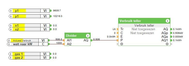

Ik heb een youless energie meter aangesloten
Op dit moment krijg ik de juiste waarden in de config na het laden van de template van loxwiki.
alleen weet ik nog niet helemaal hoe ik de waardes goed kan verwerken en gebruiken.
Op loxwiki zie ik dat er een verdeler wordt gebruikt om de pwr waarde (huidige verbruik) te delen (door 1000). Deze heb ik ook gebruikt.
- hoe kun je eventueel ook de gas waarden toevoegen?
- gebruik je het actueel verbruik voor de verbruikteller of de p1 en p2 waarden?
- gebruikt iemand de pico code ipv de template?

Volgens mij lees ik alle waarden van de Youless uit:
"net": Netto counter,
"pwr": Actual power use in Watt
"p1": P1 consumption counter (low tariff)
"p2": P2 consumption counter (high tariff)
"n1": N1 production counter (low tariff)
"n2": N2 production counter (high tariff)
"Gas": counter gas-meter (in m3)
"cs0": S0: kWh counter of S0 input
"ps0": S0: Computed power
De waarde in Watt (PWR) deel ik door 1000 met een constante.
Nu is even de vraag hoe ik de opgeleverde data verder verwerk.
- Hebben jullie mooie voorbeelden?
- gebruik ik de pwr data voor de verbruiksteller? (en/of hoe wat is een gebruikelijke manier om p1+p2 te gebruiken?)
- hoe kun je ook de gas data bijhouden (en eventueel later een SO waarde voor bijvoorbeeld de watermeter)

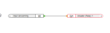

Na een paar maanden van meelezen, en ondertussen een werkende kast vol met Loxone nu dat toch een vraagstuk waar ik niet helemaal uit kom:
de situatie:
In het plafond zitten 6 spots van 37v 250ma 10w constant current in serie, en deze zijn vervolgens allemaal centraal aangesloten op een Inventronics EBS-160S105DTE voeding. Deze wordt vervolgens aangestuurd door de analoge uitgang van de Loxone miniserver met een 1-10v signaal.
De voeding staat keurig ingesteld en op 250ma output, en de lampen branden dan ook zonder problemen, maar het dimmen gaat nog niet geheel naar wens. In de maximale dimstand branden de spots nog steeds erg fel.
In Loxone config staat alles ingesteld op 1-10v en er valt dan ook wel een beetje te dimmen, maar niet zoveel als ik zou verwachten. verderop in het huis zitten 8 van dezelfde spots ook aangesloten op een centrale voeding met dali aansturing, en deze zijn wel bijna tot 0 te dimmen. Ik hoop dat een dan de Loxone kenners hier misschien nog een oplossing weet, want zelf ben ik er helaas niet uit gekomen.
volledig datascheet

Het is 0-10 volt. Als je echt 1-10 volt hebt ingesteld dan kan het zijn dat ie daarom niet ver genoeg terug dimt.
In de Loxone liveview kun je de uitgangswaarde van de 0-10 volt poort zien. Dimt die wel ver terug?
Werkt de dim-to-off functie wel goed? (gaat de dimmer dan wel tot bijna niks, of wordt de laatste stap dan ook overgeslagen?)
Als de lampen met een dali driver wel goed dimmen, dan zijn de lampen dus niet het probleem.
Dit lijkt ook een ALiX en consorten driver te zijn. Dus ik vermoed dat je hetzelfde probleem hebt als ik met de DMX302 dimmers.

Ik heb vorige week een slimme meter gekregen. Hiervoor had ik 2 youlessen die optisch het verbruik registreerden. Nu heb ik er nog 1 aan de slimme meter hangen.grotius schreef op vrijdag 24 mei 2019 @ 12:30:
Naar aanleiding van bovenstaand een klein vervolg.
Elektra werkt goed alleen gas niet helemaal omdat daar actuele verbruik niet wordt meegestuurd maar alleen de actuele meterstand. Heb je hier al iets mee gedaan? En hoe dan?

Ik zoek een eenvoudige manier om een 230V contactor vanop afstand te schakelen. Aan de contactor is elektrische vloerverwarming aangesloten.
Loxone lijkt mij hier ideaal voor: ik zou gewoon de stuurspanning van de contactor door één van de digitale uitgangen kunnen laten gaan en dan Loxone die uitgang laten schakelen.
De bedoeling zou zijn dat die digitale uitgang in de visualisatie als verwarming getoond wordt. Ik heb de configuratiesoftware gedownload, maar er is spijtig genoeg geen manier om de visualisatie te previewen zonder MiniServer. Is het voor mijn toepassing voldoende om de digitale uitgang een naam en icoon te geven en aan een kamer en categorie (verwarming) toe te kennen? Verschijnt deze dan automatisch in de visualisatie zonder dat ik iets moet programmeren of moet ik meer doen dan dat?
Zo werkt dat inderdaad. Virtuele schakelaar ervoor of een tijdklok eraan maakt het af
Ok bedankt, ik wist niet dat ik nog een virtuele schakelaar nodig had. Ik veronderstel dat ik het dan zo verbind:Sethro schreef op woensdag 16 oktober 2019 @ 20:08:
Ik kan dan in de visualisatie toch zien of deze "schakelaar" aan of uit staat veronderstel ik?
Ok bedankt! Sorry voor mijn simpele vragen maar ik wil er zeker van zijn dat het doet wat ik wil voor ik zo'n MiniServer koop.
