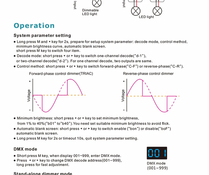

heb daarnaast 1 ander type DMX module S1-DR gebruikt. Als ik dit opnieuw zou doen, had ik enkel de S1-DR module gebruikt. Voordeel van de DMX-302 is dat je RGB kanalen op 1 module zitten. Een nadeel van de DMX-302 is dat de bovenkant van de module te breed is. Je moet het deksel van de zekeringskast dus breder uitzagen. (Vervelend in metalen kast). Een voordeel van de S1-DR is ook dat de 7-sementen display kan gedimd of uitgeschakeld worden en de module blijft werken. De DMX-302 kan dit niet. Je kan met de S1-DR ook leading of trailing edge gaan kiezen wat handig kan zijn inzake compatibiliteit met LED.
Ik hoop dat m'n informatie iemand kan helpen. Opmerkingen en tips zijn ook altijd welkom.
Zeker erg handige informatie. Heb ook naar deze twee dimmers zitten kijken. Heb op het ogenblik alleen normale LED lampen in huis zowel 12V via LED driver als GU5.3 LED lampen rechtstreeks op 220V, (nog) geen RGB lampen. Beide type lampen zijn op het ogenblik al prima dimbaar (via Shuttle dim modules )maar wil die dingen dus aansturen via Loxone.
Heb zelf geen kast met een frontplaat dus zit niet vast aan modules die binnen uitsparingen in een frontplaat moeten passen. Als ik ook het uitzetten van de LEDs op de dimmer niet zo belangrijk vind, zijn er dan nog andere redenen waarom ik voor die 2 kanaals dimmer zou moeten kiezen? Bouw kwaliteit oid?
Heb je misschien ook naar DALI extensie gekeken om lichten te dimmen?

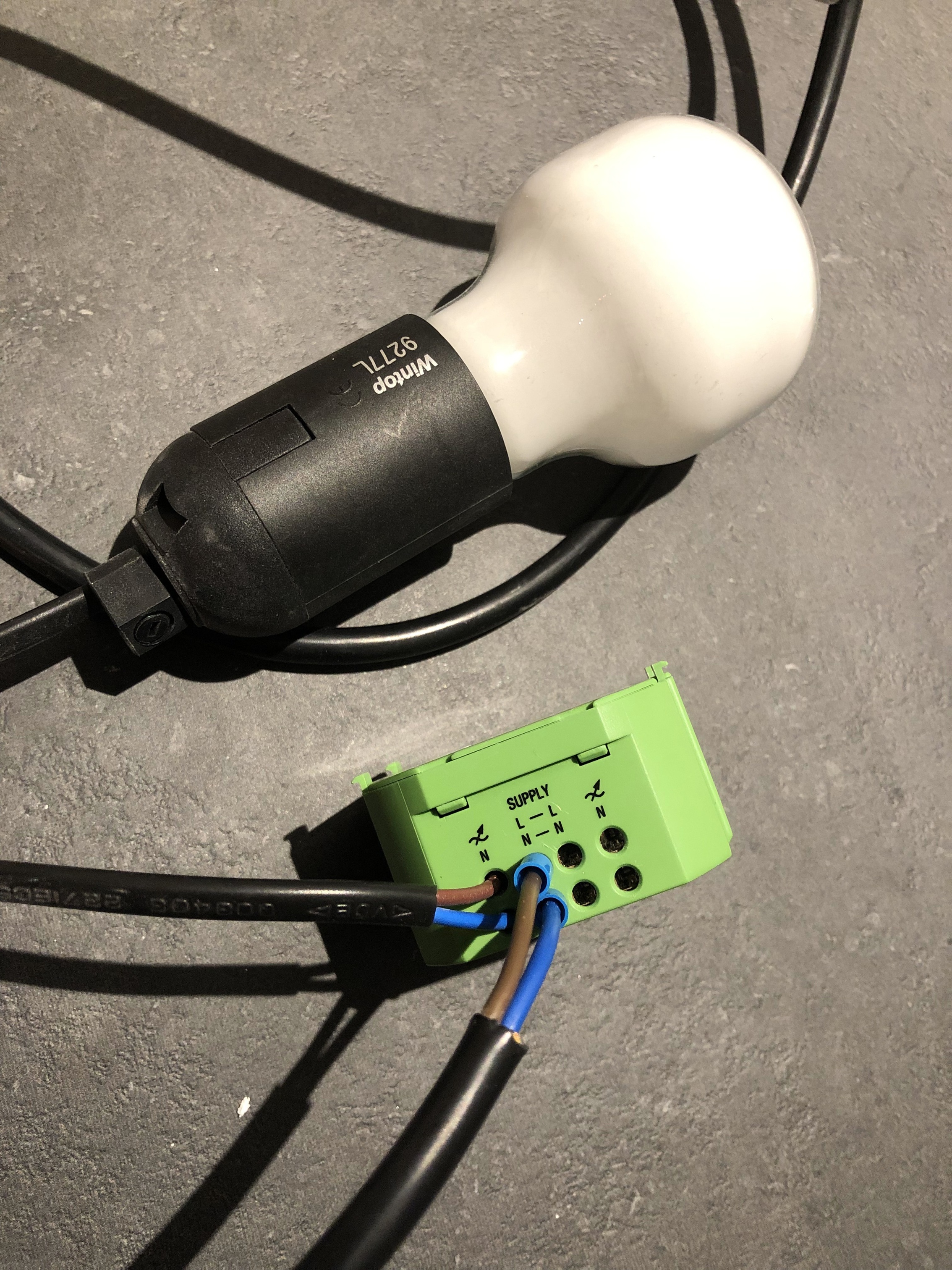

Ik ben nu bezig met het bekabelen van de kast. Hierin komt ook een wire2cat module. (https://www.cheemasystems.de/produkt/wire2cat-duo/)
Maar ik krijg in de groene aansluitblokken met geen mogelijkheid een kabel. Weet iemand hoe en welke kabel daar in past? Heb geprobeerd: 0,75 en 1,5 mm2 flexibel met kabelschoentjes, en 2,5 mm2 massief.

Allemaal goede vragen... veel hangt ook van voorkeur af. Zelf hebben wij geen RGBW op dit moment, mochten we in de toekomst toch iets grappigs met kleur willen doen dan gaat dat waarschijnlijk toch iets met HUE worden. Wij hebben alles traditioneel met 230V bekabeling gedaan, zodat we veel keus hebben aan (retrofit) LED verlichting, de keuze voor 24V viel mij behoorlijk tegen.
In eerste instantie was elk lichtpunt aangesloten op een DMX302 (chinese dimmer) via de loxone DMX extensie. op zich eenvoudig om te doen, wel een nadeel dat er voor elk lichtpunt een extra neutrale draad meegetrokken moest worden. in NL. is het normaal dat er een zwarte draad voor de gedimde fase getrokken is en de neutrale lokaal in de ruimte/doos opgepakt wordt. Wij zijn uiteindelijk van deze dimmers afgestapt omdat ze toch niet heel erg betrouwbaar bleken. Sommige waren prima, bij andere dimmers viel er wel eens (random) een kanaal weg, weer andere wilden na uitzetten en aanzetten van de groep niet meer uit zichzelf opstarten (wel handmatig) etc.

Inmiddels een aantal dagen aan het testen met de AC Triac DMX Dimmer S1-DR icm Loxone (http://www.iskydance.com/...oduct_show&a=index&id=430).
Ik heb 2 van deze DMX dimmers via Ali Express besteld (2 winkels daar) voor resp 15 en 16 euro per stuk.
Ik heb deze inmiddels aangesloten en merk dat de dimmer automatisch de aangesloten lamp uit doen als de Miniserver gestart wordt.
Ik kan echter de dimmer niet vinden via de DMX search optie. Ik krijg een melding dat geen sensors en actuators gevonden zijn? Zie ik iets over het hoofd.
Ik heb S1-DR via 3 20 cm korte normale draden aangesloten (weet niet of het over die korte afstand erg belangrijk is om getwiste en afgeschermde draden te gebruiken?) op de Loxone DMX extensie.
Heb jij wellicht nog tips?
Update: Heb inmiddels antwoord via iemand van www.loxforum.com Deze dimmers kunnen niet door Loxone gescand worden (omdat het geen eigen dimmers zijn). Moest daarom zelf de kanaalnummers invoeren die ik ook op de hardware ingesteld had. Daarna was het nog wel ff zoeken naar een juist software bouwblok om de dimmer aan te sturen, maar dat heeft te maken dat het meeste in Loxone nog niet is voor me. Overigens heb ik ook nog de 120 ohm weerstand op het einde van het DMX kanaal aangesloten.

Zelf heb ik een vraag over de nano Dimmer Air. Ik heb deze aangesloten volgens schema, een lichtsturing aangemaakt omgezet naar gloeilamp maar niet werken. Je hoort m klikken maar geen voltage op de uitgang. Smart en standaard.
Zie ik iets over het hoofd of zou de dimmer stuk zijn?
Afbeeldingslocatie: https://tweakers.net/ext/f/QF0ZBpQzXolN8dwBjm7D28NJ/thumb.jpg

Iemand nog een idee voor mijn probleem met de dimmer :)
15x330 SW38

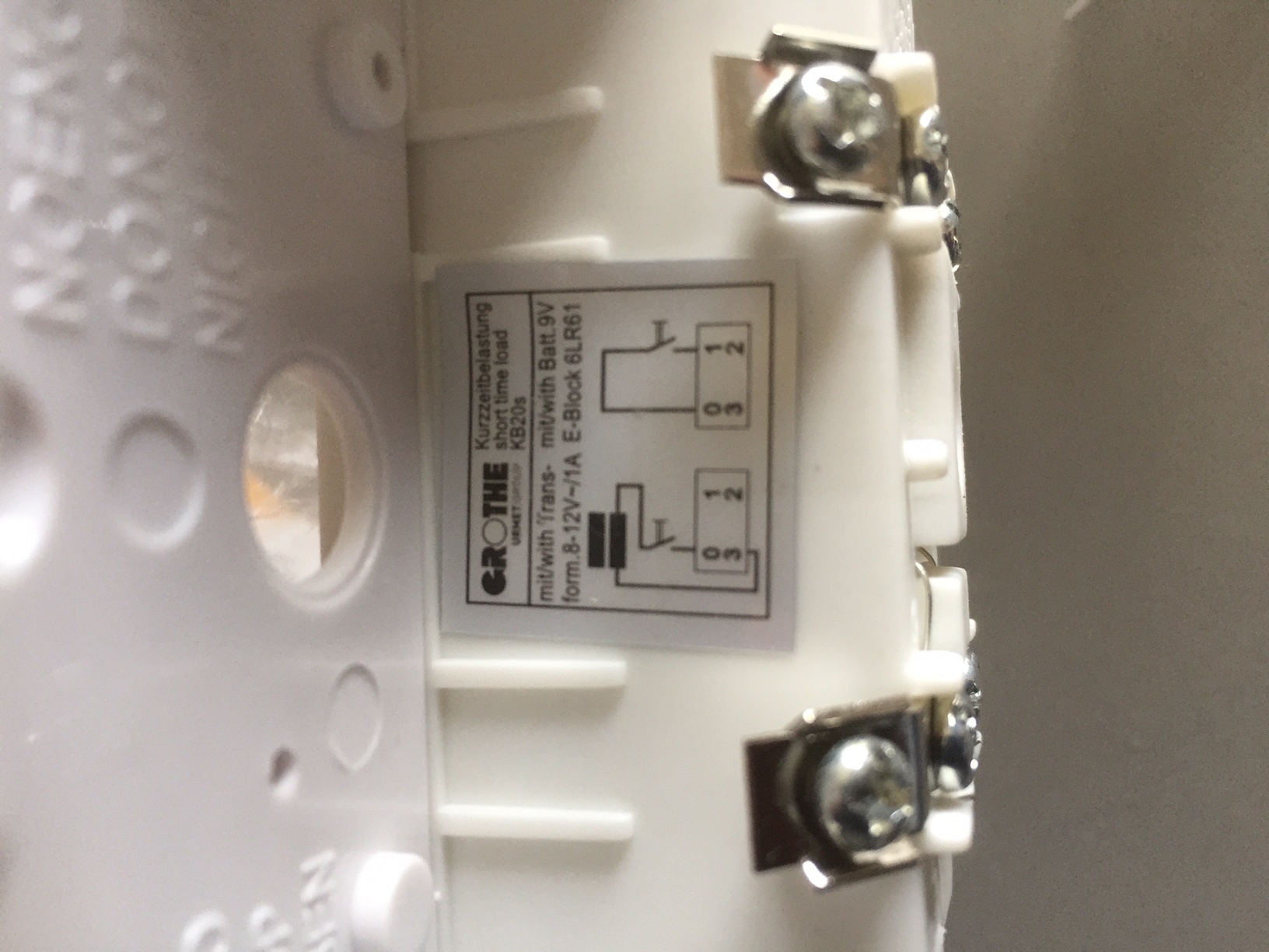

Dit werkt nu, maar mijn ketel blijft wel nog steeds draaien ongeacht of het contact verbroken is, terwijl ervoor met de thermostaat als deze op temperatuur was dan zag je de temperatuur van de ketel zaken,nu blijft die steeds rond de 70gr behouden.
Is relais aangesloten op aan/uit contact van de ketel? Is de ketel ingesteld op aan/uit? Wat is de nadraaitijd ingesteld in de ketel?

Dat zijn goede vragen.
Ik heb een vaillant eco tex plus 346vcw
Waren drie contacten 1.Burner 2.24V=RT 3.Bus
Heb het contact genomen waar de thermostaat opstond aangesloten ( deze stond op de Bus aangesloten)
waar kun je de ketel instellen op aan/uit ? waar kan ik de nadraaitijd zien?
Merci alvast
Sethro schreef op zaterdag 13 april 2019 @ 08:10:

Je hebt de automatic blank screen nodig:

ik heb beneden een deurbel (Grothe 44466). Deze gaat aan dmv een potentiaalvrij contact op een relais van loxone (werkt prima) en gebruikt een 9V blokbatterij (dus geen trafo in de meterkast). nu wil ik boven ook zo'n bel monteren alleen heb ik hier geen relais meer voor over. Kan ik beide op 1 relais koppelen?
er zit ook een aansluitschema bij...deurbel
iemand een idee of dit kan werken en hoe dat dan aan te sluiten?
  • D!zzy
  • Laatst online: 12:15
Uit het schema is af te leiden dat je bel een maak-contact heeft. Je kan je 2de deurbel parallel aansluiten op dezelfde uitgang van de Loxone.
Toevoeging: Als ik het juist afleidt moet er een verbinding ontstaan tussen aansluiting 0 en 1 om de bel te luiden. Je zal dus bij je 2de bel dezelfde aders op dezelfde aansluitpunten moeten monteren.
