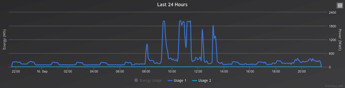

Ik zit al een tijdje mee te lezen. Inmiddels heb ik 7x Sonoff Pow om mijn droger, wasmachine cv enz te meten. Dit gaat perfect alleen mis ik bijvoorbeeld een stroompiek om 7 uur als mijn CV aanslaat en gaat rondpompen. Kunnen jullie mij vertellen of dit mogelijk is in domoticz? Zoiets ongeveer:
Public
Publieke map
Afbeeldingslocatie: https://tweakers.net/ext/f/AV1b0jcoJt3gyLmcW5OdJGQT/thumb.png
het zou ook fijn zijn om dan het totaal ook te zijn van een week,maand,jaar.

jobr
maartentmm schreef op woensdag 28 februari 2018 @ 11:59:
Tweakers,
Public
Publieke map
Hoe kan ik de sonoff pow flashen?
welke software kan ik het beste er op flashen?
welke spullen moet ik op aliexpress kopen?
Je laat een plaatje zien uit Domoticz en vraagt of dit mogelijk is in Domoticz???
Als je niet genoeg hebt aan de grafieken in Domoticz dan kun je vanuit Domoticz de data doorsturen naar Influxdb en d.m.v. Grafana allerlei grafieken/dashboards maken die je wilt.
  • maartentmm
  • Laatst online: 20:28
jobr schreef op woensdag 28 februari 2018 @ 19:33:
Aah oké top.
De hoofdvraag is natuurlijk hoe ik die uit mijn Sonoff Pow devices krijg?

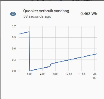

Ik gebruik een aantal SonoffPows. 1 daarvan aan de quooker. Deze lijkt wat vreemde gegevens te geven. Wat ik zie aan dagverbruik:
Afbeeldingslocatie: https://tweakers.net/ext/f/EbySr0MZZv6lIHpgHAd0Y84O/full.jpg

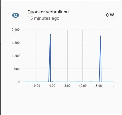

Kijk ik naar het verbruik, zie ik:
Afbeeldingslocatie: https://tweakers.net/ext/f/VgF4bqNaYjXGJX16405vZA6U/thumb.jpg
Ik zie de spikes van 3:30 en 16:45 niet terug in het verbruik. Wel een stijging om 6:30...
Dat is toch raar? 8)7
  • tsjoender
  • Laatst online: 19:09
TCroezing schreef op donderdag 8 maart 2018 @ 20:48:
De grafiek met Wh zou misschien wat sterker "getrapt" kunnen zijn zo kort na een piek, maar de gebruikte software extrapoleert het misschien wel waarmee die curve geleidelijker wordt. De pieken zijn ook wel erg kort, waardoor het mogelijk wegvalt in de resolutie van de Wh grafiek. Waarom het bij 6.30 wat sneller stijgt is niet goed te verklaren met deze gegevens inderdaad.
[ Voor 18% gewijzigd door tsjoender op 09-03-2018 09:41 ]
  • barrymossel
  • Laatst online: 26-11 20:06
tsjoender schreef op vrijdag 9 maart 2018 @ 09:37:
Je vergelijkt W met Wh, dus dat zijn verschillende eenheden die verschillende grafieken geven. Belangrijkste verschil is dat een Wh grafiek alleen maar oploopt, tot de teller weer opnieuw begint te tellen (om middernacht zo te zien). De grafiek met Wh zou misschien wat sterker "getrapt" kunnen zijn zo kort na een piek, maar de gebruikte software extrapoleert het misschien wel waarmee die curve geleidelijker wordt. De pieken zijn ook wel erg kort, waardoor het mogelijk wegvalt in de resolutie van de Wh grafiek. Waarom het bij 6.30 wat sneller stijgt is niet goed te verklaren met deze gegevens inderdaad.
Maar die "trap" rond 6 uur zou je dan toch terug moeten zien als "piek" in de andere grafiek?
