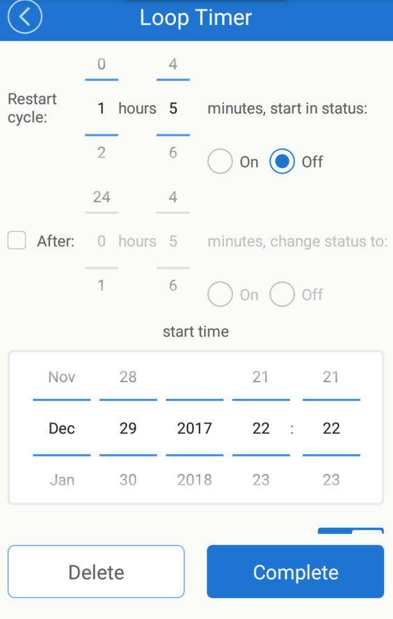

Voor diegene die het nog niet wisten (ik kwam er pas achter toen ik er specifiek naar zocht).
Het is mogelijk om met de standaard Ewelink firmware een countdown timer in te stellen.
Ik bedien mijn Sonoff met Google Home maar wil dat die automatisch na 1 uur weer uit gaat. Door de instelling loop timer kan je dat sinds firmware versie 1.6 makkelijk realiseren.
Zie ook de volgende screenshots:
Afbeeldingslocatie: https://tweakers.net/ext/f/c9XoABmokZ8tkWSwkEe8s3Y9/full.pngAfbeeldingslocatie: https://tweakers.net/ext/f/oQUmLiqIsfhp1LREVUqvV7vA/full.png

J-P schreef op vrijdag 29 december 2017 @ 22:38:
Werkt niet helemaal zo. Hij gaat steeds een uur aftellen van het moment dat jij als start time hebt gezet. Dus als je om 14:00 uur als starttijd onderaan hebt ingevuld en zegt dat hij na 60 minuten uit moet gaan en je zet het aan om 14:59 dan heb je 1 minuut licht en gaat hij uit. Ik snap niet wat daar de logica van is. Ik wil als het apparaat getriggerd wordt hij na 60 minuten uitgaat. En niet vanaf een start tijd van dat programma...
Zonnepanelen: 800Wp op oost 80 graden aan balkon met schaduw
  • J-P
  • Laatst online: 17:54
J-P
Meh
Henkie-Jan schreef op maandag 1 januari 2018 @ 19:24:
Ik heb dit net even getest, dit geld inderdaad voor de eerste keer dat je hem instelt.
Maar daarna kan je hem uit en aanzetten en gaat hij netjes na de ingestelde tijd uit. Ik vermoed dat hij dan iedere keer die startdatum aanpast.

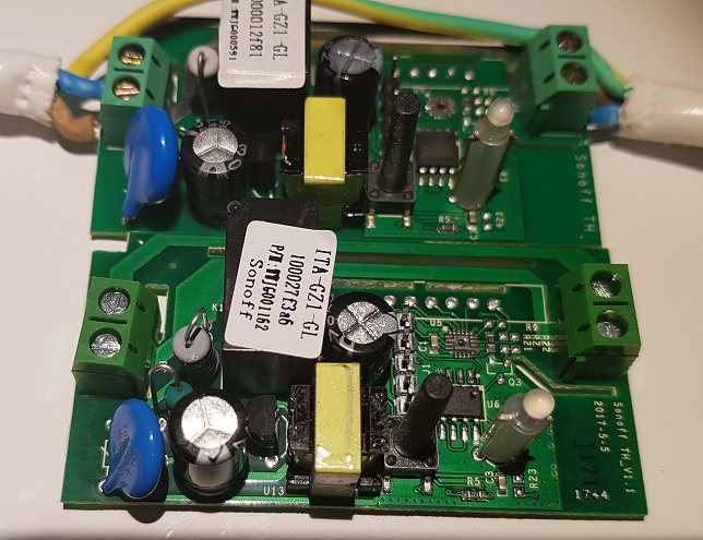

  • jossie67
  • Laatst online: 15:27
Wie snapt het nog?
Het flashen van een Sonoff TH is al tijden geen issue meer, tot vandaag.
Vandaag heb ik 4 nieuwe Sonoff TH het ziet er allemaal het zelfde uit behalve
Op de nieuw staat
Sonoff TH_V1.1
2017-5-5
Afbeeldingslocatie: https://tweakers.net/ext/f/bpM2LuoWPwLhjGrIKYQCBKUO/full.jpg
Het flashen lijkt goed te gaan. Ik gebruik ESPEasy_v2.0.0-dev12 of ESPEasy_v2.0.0-dev13
Maar wat ik ook probeer ik zie geen wifi netwerk ESP_Easy_0
Ik heb ook al ESPEasy_R120 geprobeerd
Ook niet aan de 230V of alleen aan de 3V
En alle 4 hebben precies het zelfde
[ Voor 15% gewijzigd door jossie67 op 06-01-2018 19:31 ]
  • ThinkPad
  • Laatst online: 16:49
ThinkPad
Wat zie je in de serial console na het flashen?
  • jossie67
helaas niks
Nu maar eens proberen met TASMOTA
[ Voor 63% gewijzigd door jossie67 op 06-01-2018 20:35 ]
  • TD-er
  • Laatst online: 24-11 23:31
TD-er
@jossie67 Kijk eens met Esptool.py welke chip erop zit.

Ik zie wel een flash chip op de print zitten, dus het zal geen ESP8285 zijn (die heeft 1 MB flash intern)
Mogelijk moet je in DIO mode flashen?

TD-er schreef op zaterdag 6 januari 2018 @ 20:43:
Voorbeeld:
C:\Python27\Scripts>esptool.py.exe --port COM11 --baud 115200 flash_id
Detected flash size: 4MB
Hard resetting...
Thanks voor de tip, dit proggie kende ik nog niet
C:\Python27\Scripts>python esptool.py  --port com4 --baud 115200 flash_id
esptool.py v2.3-dev
Connecting....
Detecting chip type... ESP8266
Chip is ESP8266EX
Uploading stub...
Running stub...
Stub running...
Manufacturer: 5e
Device: 4014
Detected flash size: 1MB
Hard resetting...
  • TD-er
TD-er
@jossie67 Heb je met die esptool nu wel de boel kunnen flashen, in DIO of DOUT mode?

TD-er schreef op zondag 7 januari 2018 @ 19:01:
Dit is een beetje nieuw, ik krijg een fout
C:\Python27\Scripts>python esptool.py  --port com4 --baud 115200 write_flash --flash_size 1MB 0x0 espeasy.bin
esptool.py v2.3-dev
Connecting....
Chip is ESP8266EX
Uploading stub...
Running stub...
Stub running...
Configuring flash size...
Compressed 566528 bytes to 373350...
Writing at 0x00024000... (43 %)
A fatal error occurred: Failed to write compressed data to flash after seq 9 (result was C100)
  • TD-er
TD-er
Kijk anders ook even of je Espruna erop kunt zetten.
Die zijn wat kleiner en specifiek voor een bepaalde versie van de Sonoff geschreven.
Een goedkope voeding is als een lot in de loterij, je maakt kans op een paar tientjes korting, maar meestal betaal je de hoofdprijs. mijn posts (nodig wegens nieuwe layout)
  • jossie67
TD-er schreef op zondag 7 januari 2018 @ 19:22:
thanks, deze werkt meteen!
