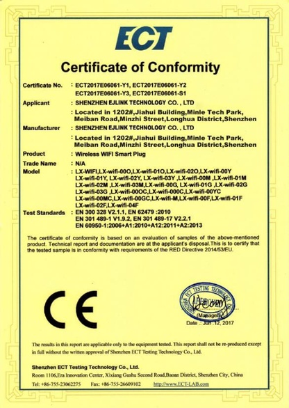

Heb je deze ondertussen al ontvangen en hoe bevalt die? Ik heb de verkoper ook benaderd en gevraagd of dit product van Itead/Sonoff is. Ze zeggen van niet (wat opvallend is gezien de opschriften op de PCB), maar dat het wel dezelfde chips gebruikt als de Sonoff's. Verder heb ik Itead gevraagd of ze nog een EU versie van de Touch uit gaan brengen met twee of drie knoppen en die schijnt ergens in Q1/Q2 van 2018 te komen.
De verkoper van die Ewelink 1/2/3 knops schakelaar wist me wel een CE certificaat te laten zien van dit product:
CEcertificaat
Geen idee wat dit werkelijk waard is, maar zo op het eerste gezicht lijkt het overtuigend.
