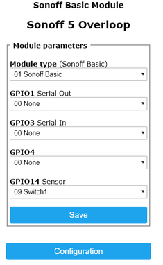

Ik probeer de Sonoff naar MQTT gestuurd te flashen (volg deze tutorial). Dit is het effect van de \ in het password:
Afbeeldingslocatie: https://tweakers.net/ext/f/oMClz7uDEn9dDFC488KZopiS/full.png
En zonder:
Afbeeldingslocatie: https://tweakers.net/ext/f/C607a6RH1fqbU4xm7ppOCpjm/full.png

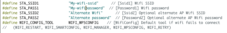

Ik denk dat hij nu als escape character wordt gezien. Probeer het eens met 2x een backward slash: "Pass\\word". https://stackoverflow.com...eral-instead-of-an-escape
Wel een beetje een hopeloos password trouwens. Je kunt het nu nog zelf aanpassen, maar als je een device hebt met alleen een invoerveld die geen rare tekens in het wachtwoord accepteert dan ga je nooit verbonden raken :*)

Dit is in jaren de eerste keer dat een device het niet pakt... ik ga flashen met een dubbel backslash, kijken of dat helpt.
Helpt niet... ik zal het wifi wachtwoord aanpassen.
Helpt ook niet, misschien is er meer mis :( Ik ga een tweede flashen.
Die doet het wel. De eerste is blijkbaar niet goed...
[ Voor 43% gewijzigd door breinonline op 01-09-2017 09:44 ]

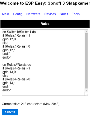

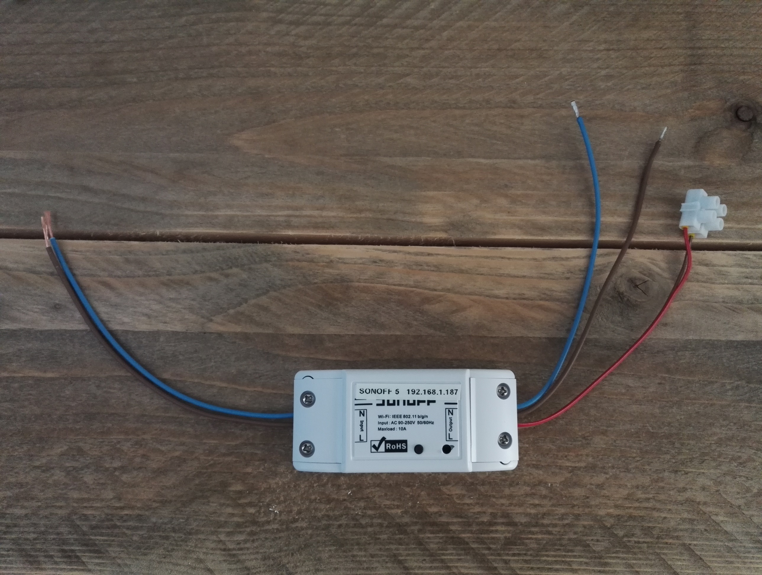

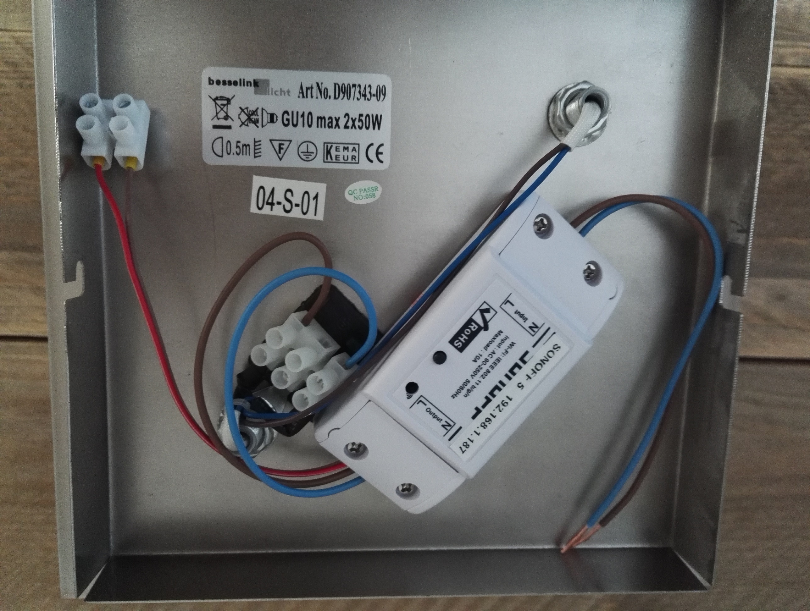

Een andere n00b vraag. Ik wil mijn bestaande hotel geschakelde lichten in huis omzetten naar domoticz en sonoff. Maar wel met behoud van de schakelaar. Dus zodat de schakelaar van de AC losgekoppeld wordt en wordt gezet op de GPIO14; maar dan heb ik eigenlijk nog een ground nodig volgens deze site. Hoe doe ik dat dan?
https://github.com/arends...ta/wiki/Expanding-Sonoffs
pvoutput. Waarom makkelijk doen, als het ook moeilijk kan! Every solution has a new problem
  • thomaske
  • Laatst online: 04-11 08:16
thomaske
Die ground pak je toch van de Sonoff?
Brusselmans: "Continuïteit bestaat niet, tenzij in zinloze vorm. Iets wat continu is, is obsessief, dus ziekelijk, dus oninteressant, dus zinloos."
  • Pascal Saul
  • Laatst online: 08:44
imdos schreef op dinsdag 19 september 2017 @ 13:36:
geen idee hoe ik dat goed kan meten; maar het is goed zo; want het flashen werkt.
Op de touch configureer je de module als volgt: GPIO1 (Serial Out) => 09 Switch1
Dan gebruik je de twee bestaande schakeldraden of je trekt ze eruit en voer je een andere twee aderige kabel er doorheen en verbind je op de TX en GND van de touch.
  • imdos
  • Laatst online: 26-11 13:52
imdos
I use FreeNAS and Ubuntu
Pascal Saul schreef op dinsdag 19 september 2017 @ 17:36:
Het gaat hier om de sonoff basic; dus niet de touch. Bij de lamp / armatuur zelf heb ik dan alleen maar de schakeldraad (zwart) en blauw (en hopelijk bruin, anders moet ik die nog bijtrekken).
Met een enkele schakelaar zou je dan de ground creeren door een draad terug te trekken naar de schakelaar en die te verbinden met de andere kant van de schakelaar. Want het lijkt mij niet de bedoeling om hiervoor de aardlek (groen-geel) te gebruiken.
of is dat allemaal niet nodig omdat ik die schakeling off-grid zet.
  • Pascal Saul
imdos schreef op dinsdag 19 september 2017 @ 19:26:
Zelfde laken in pak...
Dan pak je GPIO14, vijfde pin, en configureer je als "09 switch 1" :)
Dan moet je wederom twee draden trekken... ik heb gewoon een dunne twee aderige kabel ernaast getrokken.
Als ik begrijp wil je een basic bij je lamp plaatsen en de huidige schakelaar blijven gebruiken. Als je gewoon het centraaldoos systeem hebt, komen de bruine en zwarte vanuit de doos waar je lamp aanhangt. De bruine en zwarte kan je dan (her)gebruiken voor de GND (de zwarte schakeldraad) en GPIO14 (de losgekoppelde bruine fasedraad) op de basic.

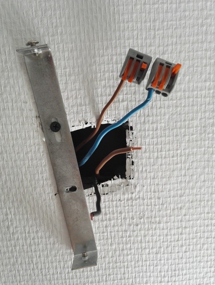

Voor wie zich een beetje afvraagt hoe je de Sonoff kunt wegwerken:
Ik maak ze op deze manier:
[edit] Let er bij het plaatsen van de Sonoff op dat de set/reset knop niet tegen de muur aan komt anders schakelt of reset de module zich. Ik positioneer de Sonoff zo dat de knop in het gat van de centraaldoos "valt".
In en out soepel bedraden 1mm2 met adereindhulzen of vertinnen, ligt een beetje aan de lamp aansluiting. GND en GPIO14 via een header output met adereindhulzen naar een kroonsteen, wat naar mijn schakelaar(s) gaat. Zo kun je heel makkelijk een wisselschakeling gebruiken als de fase en de schakeldraad hiervan in de centraaldoos uitkomt bij de lamp.
Past in een lamp met vierkante of ronde kap.
Sonoff Sonoff achter lamp
230V aansluiten dmv wago lasdoppen voor soepel/harde bedrading. De schakelaar (zwart bruin) aansluiten op de kroonsteen. Indien mogelijk trek ik een extra schakeldraad en dop ik de bruine aan beide kanten af zodat het schakel gedeelte zwart zwart is richting de kroonsteen. Kroonsteentje gebruik ik om een beetje het 230V en potentiaal vrije gedeelte zichtbaar gescheiden te hebben ;)
Sonoff centraaldoos
Hier een voorbeeld van de Sonoff apart in een witte plafondkap over de centraaldoos waar de lamp verderop hangt, lampen draad kan dan rechtstreeks op de output van de Sonoff met adereindhulzen of vertinnen. En een voorbeeld van de Sonoff in de kap van een lamp waar deze over de centraaldoos zit.
Sonoff in plafondkap Sonoff lamp
[ Voor 10% gewijzigd door Falcon Heavy op 16-10-2017 19:37 ]

Ziet er goed uit en altijd leuk om te lezen hoe andere die zaken oplossen.
Werkt een wandschakelaar wel handig icm Domoticz. Als je de de lamp uitzet via de wandschakelaar en via wifi weer aan dan klopt de stand niet meer van de wandschakelaar en die moet je dan 2x schakelen om de lamp weer uit te zetten of gebruik je hiervoor een andere schakelaar.

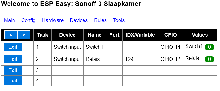

Voor gebruik van de wandschakelaar sluit je deze op GND en GPIO14 aan (POTENTIAAL VRIJ GEEN 230V DUS)en wordt dit in de Sonoff geregeld en snapt de Sonoff of het AAN of UIT is.
Gebruik van een dubbele schakelaar met twee aparte Sonoffs kun je de GND ook aan elkaar knopen van beide Sonoffs in de centraaldoos en de schakel polen apart op de GPIO14 inputs zetten.
Afbeeldingslocatie: http://esp8266-server.de/MQTT/dateien/Sonoff/pinbelegung.jpg
Met ESPEasy maak ik in de software van de Sonoff een rule aan. En snapt de Sonoff dat het AAN of UIT is.
Sonoff ESPEasy Sonoff ESPEasy 2
Met gebruik van Tasmota is het iets makkelijker, in de Sonoff maak je de input GPIO 14 als switch beschikbaar. En snapt de Sonoff dat het AAN of UIT is.
Sonoff Tasmota

Dus het volstaat om GPIO14 te definiëren als Switch1. Dan werkt de schakelaar dus op de manier als in het filmpje en niet als domme on/off schakelaar.

  • naftebakje
  • Laatst online: 26-11 19:48
Frank J. schreef op zaterdag 14 oktober 2017 @ 19:28:
In en out soepel bedraden 1mm2 met adereindhulzen of vertinnen, ligt een beetje aan de lamp aansluiting. ....
Nooit soepele bedrading vertinnen! Gebruik adereindhulzen!
Als het in klemcontacten komt, zal het soldeertin teveel kruip hebben, waardoor de draad loskomt en begin te vonken, je huis zal afbranden, verzekering keert niet uit en je moet in een kartonnen doos gaan wonen.

naftebakje schreef op maandag 16 oktober 2017 @ 10:10:
Uiteraard, adereindhulzen! Aangepast, ook in huis.
